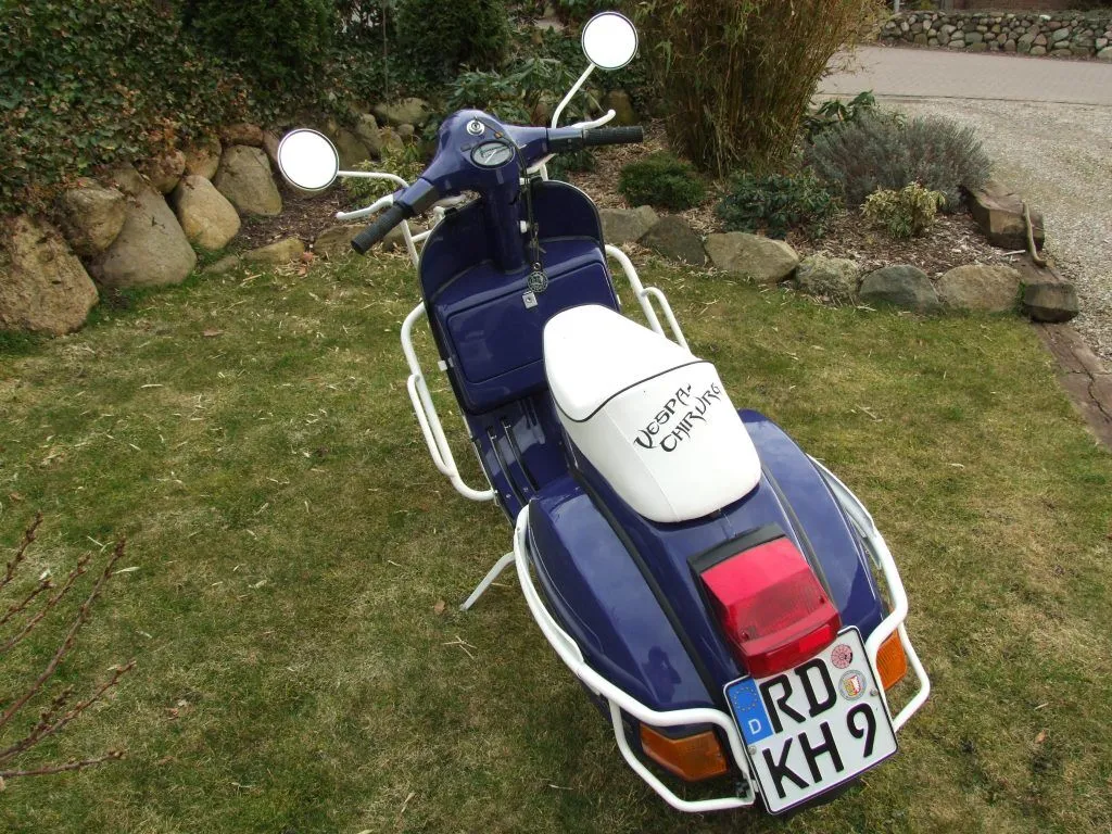

    Macht was her,ist der Schriftzug gedruckt?Gebruscht,gebrannt oder was?
    Mach doch deiner Frau einen Hautengen Strumpfhosenanzug ala "Vespa-Chirurg".Dann hat Chirurg-Man auch ein Chirurg Woman.
    Woman- ist schon komisch das Wort,wenn man es in seine Bestandteile zerlegt bleibt doch tatsächlich WO MAN übrig-ich schweife ab.
    Mach unbedingt mal ein Bild mit dem Hobel(Sitzbank,) zusammen.Schaut fein aus.

    Der Schriftzug ist gestickt. Sollte länger halten....
    He he. Ja richtig.
    Werde auch ein Foto mal machen wie die Sitzbank so auf der Reuse passt. Hoffe es wird gut. Das da zu.

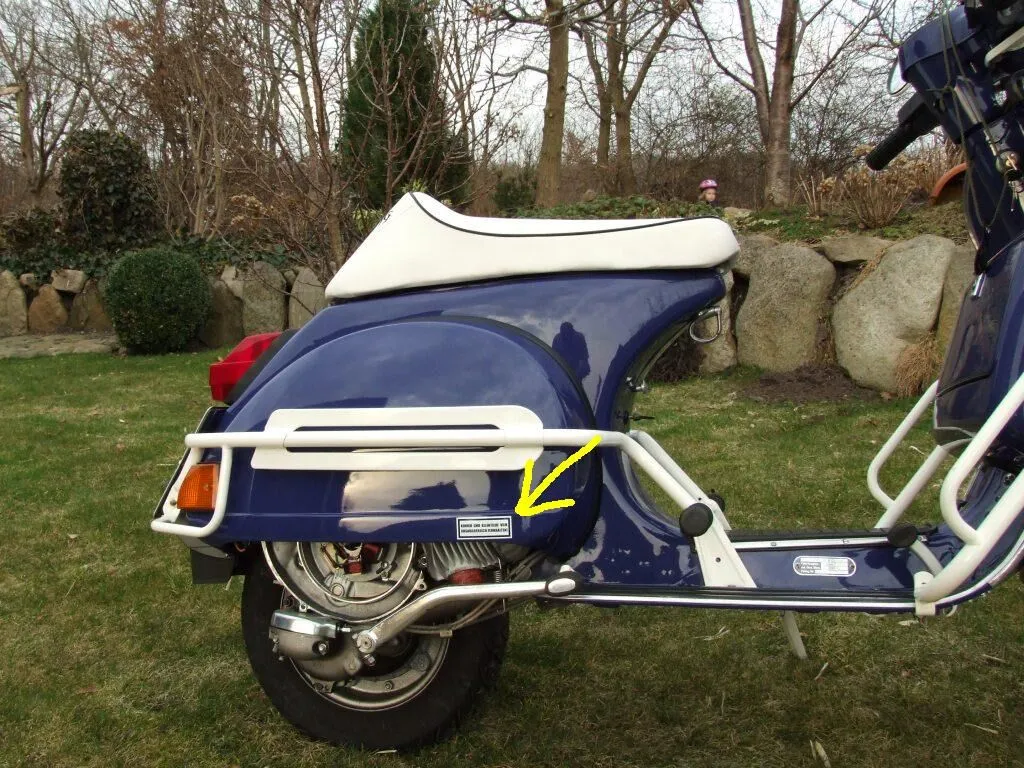

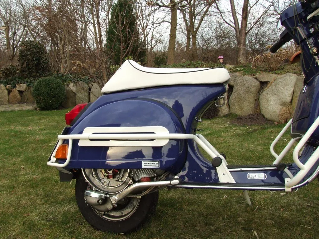

    Moin
    So die Sitzbank ist drauf, sieht so aus:
    Ja so sieht es aus. War aber nicht nur abholen und dran schrauben. Beim ersten Versuch "schwebte" die Sitzbank gute zwei Finger hoch über dem Fahrgestell. Das sah echt besch...... aus. Alex gab mir schon vorher den Tipp das Gelenk zu kürzen. Gesagt getan.
    Dann war vorne alles ok, aber hinten schwebte sie immer noch.
    Also den "Sip" Adapter weg gelassen, ein Loch gebohrt, Gewinde geschnitten und rein mit dem Sitzbankzapfen.
    Dummerweise wollte sie dann nicht mehr schließen. Der Tankverschluss war im Weg. Also Dremel frei und ein wenig von der neuen Sitzbank von unten "frei gelegt".
    Nach gefühlten 130zig mal die Sitzbank abnehmen und wieder drauf schrauben war es dann endlich so weit. Puuuuuuh....
    Aber es ist fertig geworden. Hinten könnte ich noch ein Zentimeter tiefer kommen, mal sehen was morgen so ansteht.
    So jetzt noch einen lieben Gruß zur juny79, ihr habe ich das hier zu verdanken:
    man vergrößere das Bild....
    Vielen lieben Dank dafür. Hast was bei mir gut.
    Was meint ihr denn so? Ist die Hecklinie jetzt besser als vorher?
    Grüße von der Küste
    Holger

    Sitzbank ist schön aber irgendwie passt das Rüli nicht-nicht hauen.Porno Jacht vieleicht mal Abspecken?

    hey holger, danke fürs pic :D
    die bank is auch echt gut bezogen worden. falls du's verrätst, würd mich mal intressieren, was es dort kostet, neu beziehen zu lassen :thumbup:
