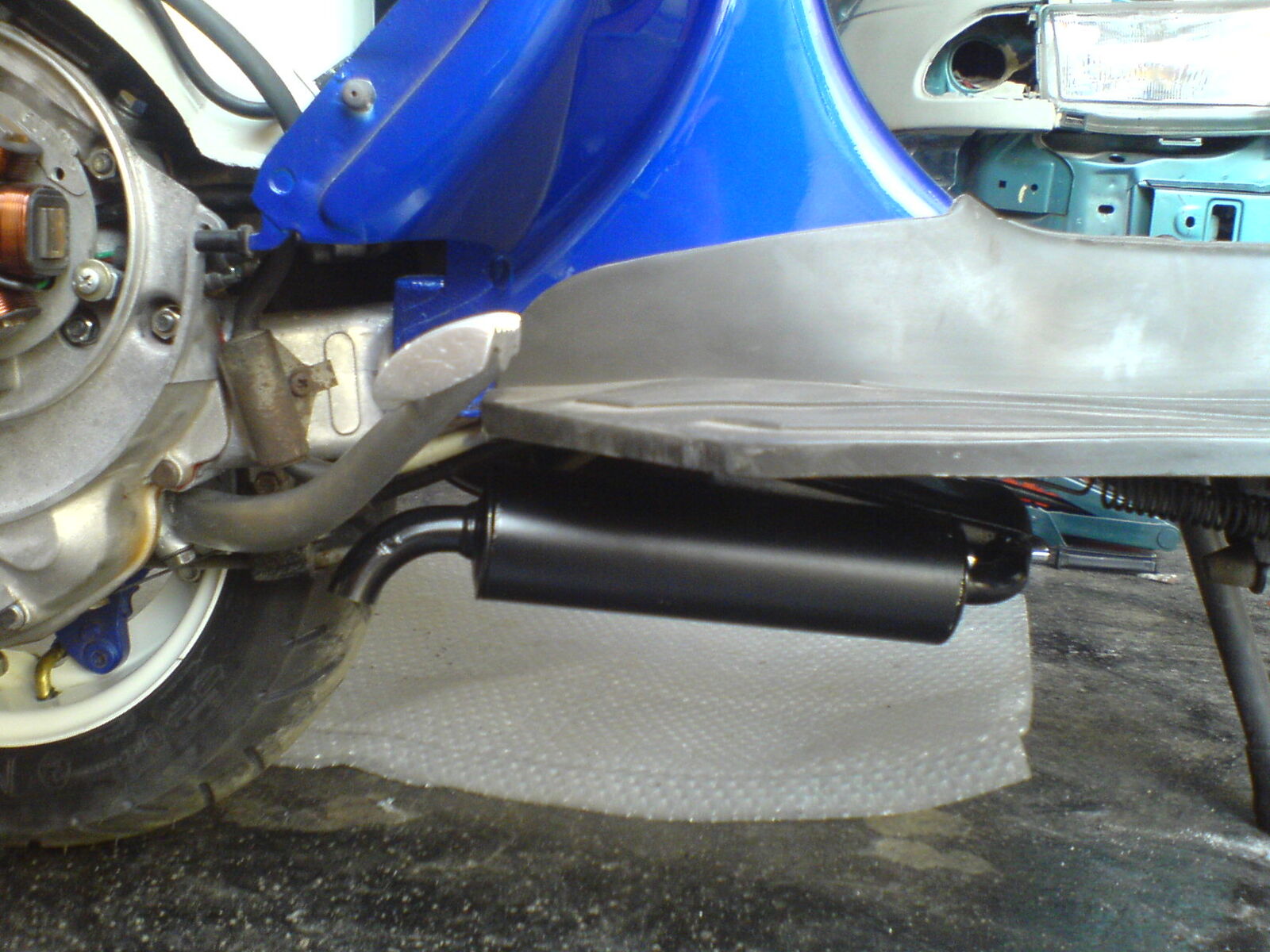

  • Hey leute bin zur zeit meine Vespa (pk 50 xl) am Restaurieren habe jetzt den Motor soweit ausgebaut. Das einzige an was der Motor noch hängt ist ein Kabel/Leitung die aus der Karessorie wo der tank sitzt kommt und in den Motor rein in der nähe des Kickstarters. Ich habe schon geguckt aber nichts gefunden wie ich es abmachen könnte.
    Weiß zufällig einer von euch wie ich dieses Kabel ab bekomme ohne was Kaputt zu machen?

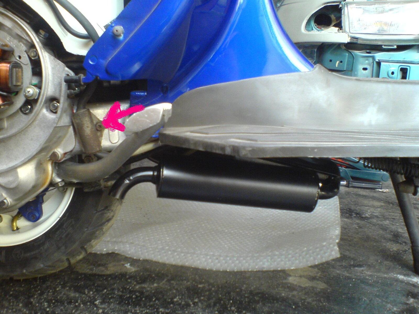

  • Wie wäre es mit abschrauben????? Drück mal den Kickstarter ein wenig nach unten dann diehst du wo das kabel am Motor befestigt ist, solle eine Kreuzschraube sein :whistling:

  • wie gesagt es kommt aus dem Raum wo auch de Tank normalerweise raus unten an der trittleiste ziemlich weit hinten kommt es raus und geht wie gesagt in den Motor rein. ????????

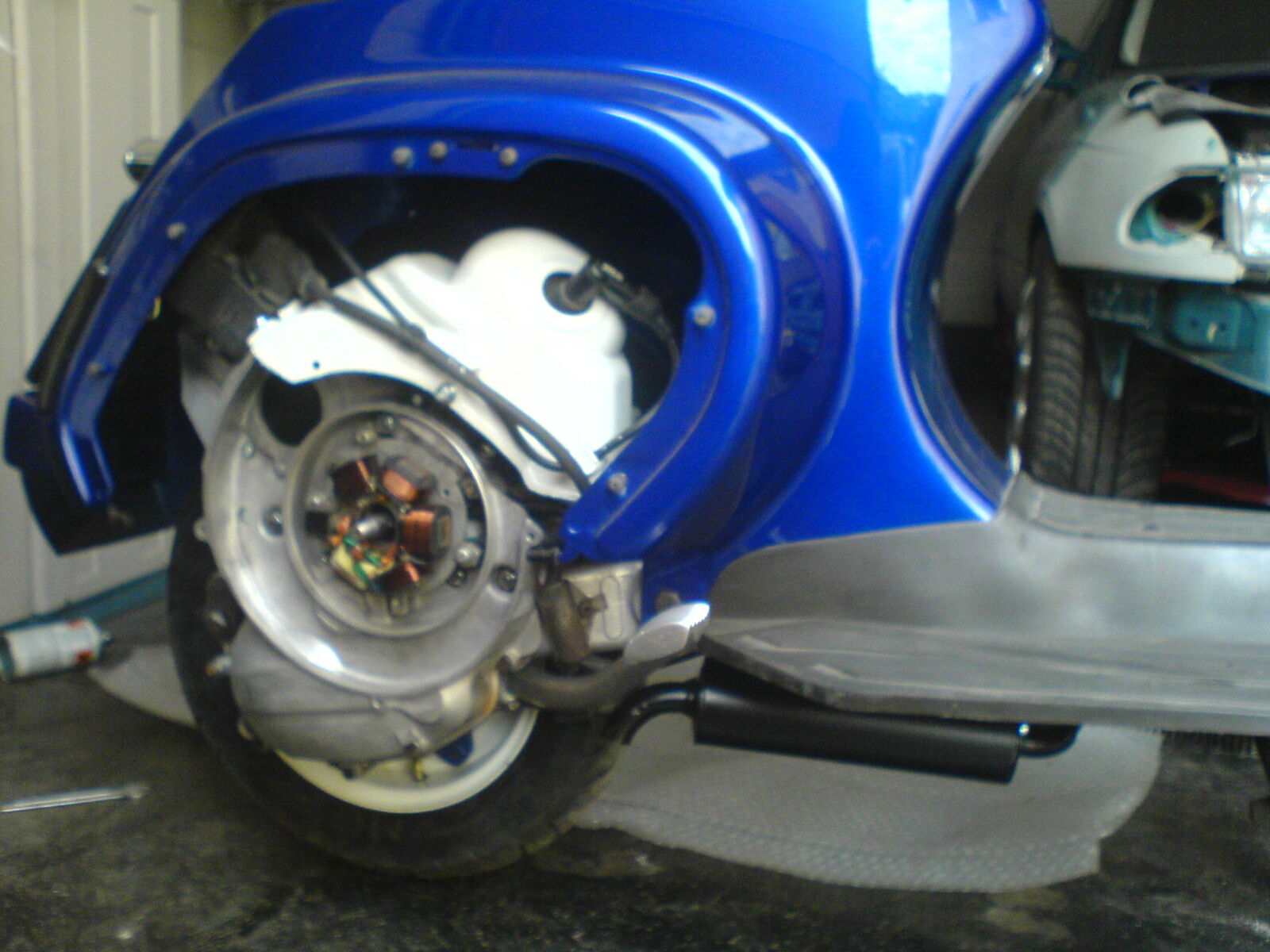

  • ja so sieht es auch aus. Es ist Das Weiße Kabel auf bild 2 zwischen Kicker und Auspuff es geht bei mir in den Motor rein hab und dort kann man es auch nicht Abschrauben es ist Fix drin.

    Irgendwo muss es aber mittels Steckere zusammengemacht sein, anders gibt es das nicht, geh mal besser nachschauen oder mach mal ein Foto

  • oh sorry ;) . ja gut ich mach mal ein foto von dem Kabel. Ich hab schon versucht an einigen stellen zu ziehen will aber nichts Kaput machen. Nach einem Stecker habe ich auch schon geguckt aber keinen gefunden.

    hatte das gleiche problem bei meiner da wo die kreuzschraube ist is die abdeckung wo dieses kabel durchführt und dieses teil kannst du hochbiegen gehste einfach mti einem schraubenschlüssel hinter und biegst das hoch und nachher wieder runter denn sollte das gehen

  • Die Schraube an dieser Stelle hat den Sinn, dass man eben den blechernen Halter für den Stecker nicht hochbiegen muss, sondern komplett lösen und anschließend den darunter liegenden Stecker trennen kann. Wofür sollte sie sonst da sein?
    Manchmal kann man sich wirklich nur noch wundern, mit welchem technischen Verständnis die Leute meinen, "Restaurationen" durchführen zu können. Wenn dieser alberne Stecker schon eine Herausforderung darstellt, möchte ich das Endergebnis der "Restauration" lieber nicht sehen.

  • wie gesagt hochbiegen ist quatsch, da sollte sich, wie gandi und pkracer schon gesagt haben, eine kreuzschraube befinde die das blech hält welche den stecker schützen soll. wenn die schraube nicht abgeht, dann mit WD40 o.ä. einweichen über nacht... wenn das alles nicht bring kann man auch mit leichten schlägen (mit schrauber und hammer) die schraube vlt. lockern.... ist aber auch ein risiko wenn man es falsch macht!!! so sollte sich die schraube aber auf jedenfall lösen lassen, da gibt es andere bei denen es schwieriger ist!!!
    hast du denn nicht dort so eine schraube???

  • Nun ja, mag sein, dass ich inzwischen ein wenig betriebsblind bin, aber mir fällt gerade kein Problem am Roller ein, was mit genauem Hinsehen und ein wenig Nachdenken selbsterklärender als die Funktion dieses Halteblechs ist.
    Bevor ich als absoluter Laie, der "schon immer mal eine alte 50er Vespa restaurieren wollte", irgendwas kaputt mache, lege ich mir doch sinnvollerweise wenigstens einen Grundstock an Literatur (z. B. die sog. [lexicon='Vespabibel',''][/lexicon] von H. J. Schneider) zu, in der der Motorausbau bei PK Modellen ziemlich detailliert erklärt ist. Auch der größte Sparfuchs hat sicher die 15 Euro dafür übrig, wenn er sich dafür Lehrgeld durch Kaputtschrauben sparen kann.
