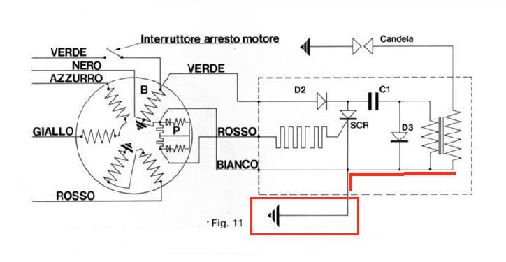

    hätte da mal eine kleine Frage und zwar ist an meiner cdi dieses einzelne massekabel komplett rausgebrochen, allerdings ist von dem oberen stecker einmal gnd also masse unbelegt, kann ich das als ersatz nehmen oder muss ich versuchen da irgendwie wieder ein kabel reinzulöten?

  • ne wie gesagt das rote kabel ist ab, das 2 hier grün eingezeichnete ist bei mir frei und nicht so wie auf dem bild beschriftet sondern nur mit gnd, also masse. Die Frage ist nun ob ich durch diesen ungenutzen masseanschluss evtl. den fehlenden roten ersetzen kann.

  • Das Kabel dient mit nichten der Funkenstörung, das ist der HAUPTMASSEANSCHLUSS für die sekundäre Zündspule. Praktisch das andere Ende der Zündkerze. Der zweite ungenutzte Masseanschluss ist zum Abschalten des Motors gedacht, wenn die Kill-Leitung als separate Leitung ausgeführt ist. Bei den XL´s wird die Leitung in der Zündgrundplatte mit der grünen Leitung zur CDI verbunden und so abgeschaltet. Das alles kannst Du aber auf dem angehängten Bild sehen.
    Das Kabel MUSS. Es gibt zwar Leute die sagen "muss nicht" aber nach der Schaltung muss.
