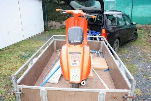

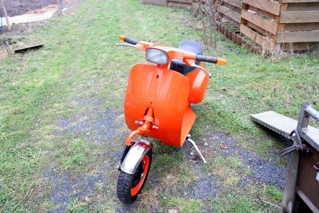

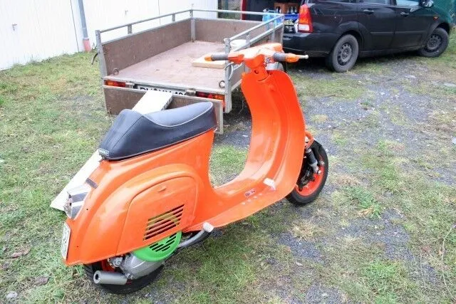

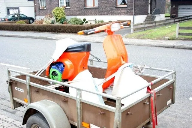

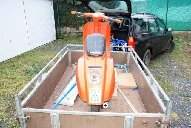

    Hab vorhin eine Vespa geschenkt bekommen und hab sie direkt mal heim gebracht ;) Steht jetzt erstmal in einer trockenen Garage, soll aber im Frühling / Sommer bewegt werden.
    Und da sind wir beim Problem, ich habe absolut null Ahnung von dem Teil :( Sie macht den Eindruck als wäre sie nicht komplett, das letzte mal gelaufen ist sie etwa 2004. Benzin befindet sich im Tank, der Tank ist augenscheinlich von innen rostfrei, auch keine Ablagerungen oder schwimmende Teilchen erkennbar...
    Hab sie jetzt nicht probiert zu starten, wollte nix kaputt machen.

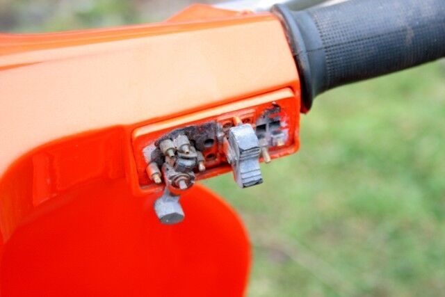

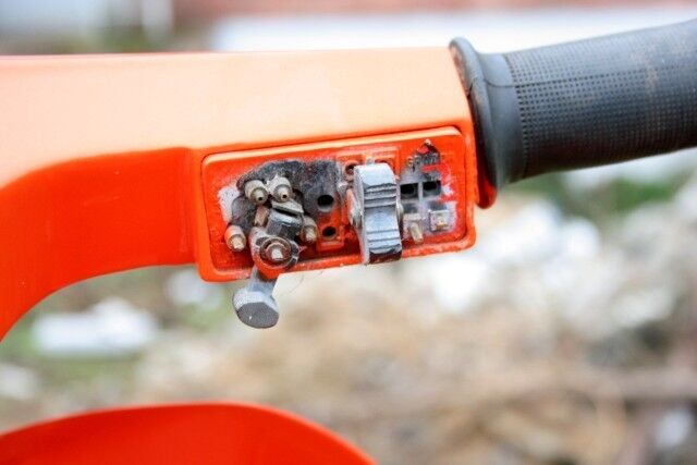

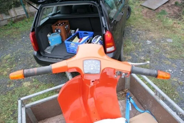

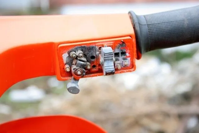

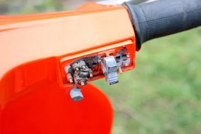

    Wie funktioniert das mit dem Schalten, welcher Gang ist wo, wozu sind die nicht kompletten Schalter und Knöpfe?? Wie geht das Teil an und aus?? Welche Teile fehlen mir, evtl. kann das ja jemand erkennen. Problem ist das der Schlüssel weg ist, Lenkradschloss ist aber nicht drin, man kann lenken ohne Probleme. Originale Papiere usw hab ich. Die Vespa hat derzeit knapp 36.000km gelaufen, der Motor wurde aber schon einmal komplett überholt. Was tankt das Teil eigentlich???
    Haltet mich bitte nicht für total bekloppt, aber ich hab mit dieser Materie noch nie etwas zutun gehabt, kenne mich nur ein wenig mit Autos aus, und da auch nur mit 2 bestimmten, aber ich denke mit ein wenig Hilfe bekomme ich das Teil sicher flott ;) :+2 :+2
    Also würde mich über ein bischen Hilfe freuen, Bilder hab ich angehängt.

    Der Schalter diehnt zum an und ausschalten des lichtes(rechter ) der andere ist der blinkerschalter.

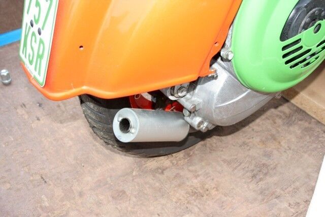

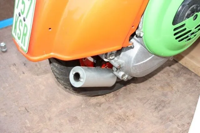

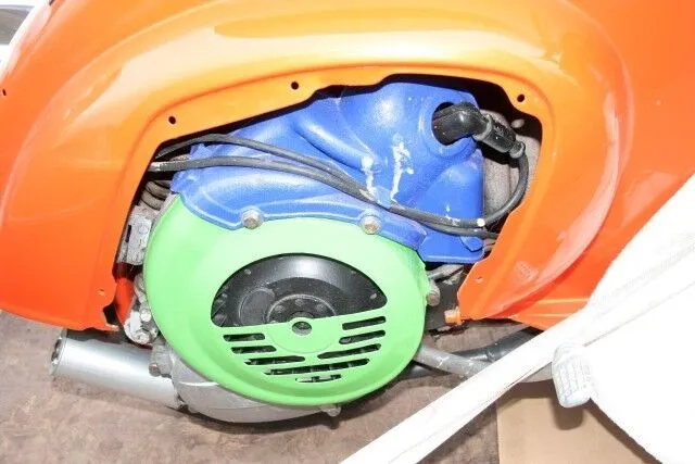

    Die Kaskade fehlt. Ich denke dass sie mehr als 50ccm haben wird wegen des Auspuffes.

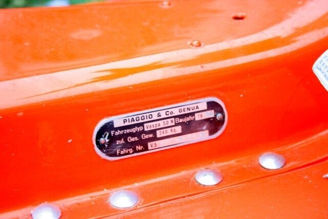

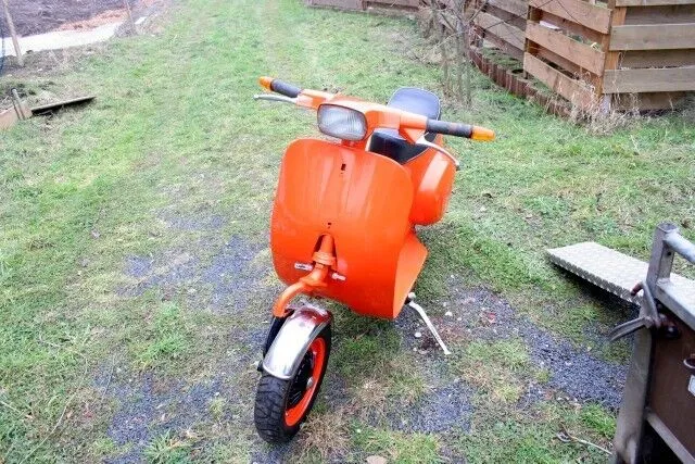

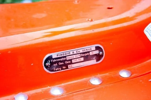

  • Glückwunsch zum kostenlosen Roller. Dabei handelt es sich um eine V50 Special. Geschaltet wird bei gezogener Kupplung mit dem Drehgriff links am Lenker, die Gänge sind durch Zahlen markiert, der Leerlauf mit einem Punkt. Kann sein, dass die Schaltzüge noch nicht wieder richtig eingestellt sind, wenn der Motor ausgebaut war. Getankt wird Gemisch 1:50 (z. B. 5 l Normal oder Super + 100 ml Zweitaktöl). Starten kann man den Roller einfach so, es gibt kein Zündschloss. Dazu Benzinhahn öffnen (Hebel senkrecht nach oben drehen) und bei kaltem Motor den Chokehebel ziehen, dann den Kickstarter betätigen. Dabei nicht die Kupplung ziehen.
    Der senkrechte Schalter ist Licht an/aus, der untere waagerechte Kippschalter ist Blinker links/aus/rechts. Ausgeschaltet wird mit einem kleinen Killschalter seitlich am Schalterelement, der bei dauerhaftem Drücken den Zündstrom unterbricht. Die Schalterabdeckung fehlt.
    Der Auspuff ist nicht original und deutet evtl. auf weiteres Tuning hin. Kotflügel vorne ist auch nicht original, vorne fehlt noch die sog. Kaskade aus grauem Kunststoff. Wichtig: an der Schwinge vorne fehlen dieses und dieses Teil. Solltest du dringend besorgen und montieren.
  • Hallo Daniel, herzlichen Glückwunsch zur Vespa. Da du offensichtlich, deinen Fragen nach zu urteilen, wenig Ahnung hast rate ich dir dich ein wenig durch das Archiv des Forums zu lesen. Deshalb nur ganz grob:
    - Lenker rechts: Hebel betätigt Vorderbremse, Drehgriff ist das Gas
    - Lenker links: Hebel ist die Kupplung der Griff darunter die Gangschaltung. Zwischen 1. und 2. Gang ist der Leerlauf in dem die Vespa auch angekickt wird.
    - Rechts hinten, kurz hinter dem Trittbrett ist der Kickstarter zum Antreten der Vespa
    - Unterhalbder Sitzbank ist unten der Benzinhahn und oben der Kaltstarter (Choke)

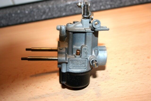

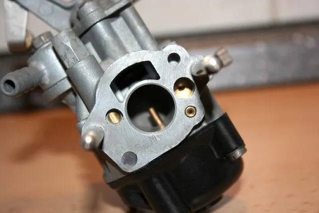

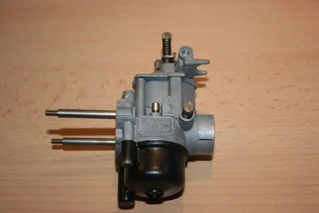

  • und den vergaser reinigen, sollte ja mit bremsenreiniger keine große Sache sein
    Um den Vergaser zu reinigen mußt du ihn öffnen und solltest dann eine neue Dichtung einbauen. Wie du ihn ausbaust und zerlegst ist schon mehrfach beschrieben.

  • so, bin heute nach der arbeit zur garage gefahren und hab mir das ganze mal ein wenig aus der nähe angesehen...
    folgendes kam dabei zum vorschein:
    -> gute substanz, null rost
    -> benzinschlauch ist beim anfassen zerbröselt :(
    -> vergaser habe ich auf grund der tatsache das ich leider keinen strom in der garage habe und es mit -3 grad ein wenig kalt ist mit nach hause genommen und zerlegt und in essigessenz gelegt. siehe bilder

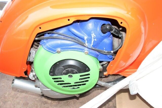

    -> am zylinderkopf ist ein stehbolzen abgerissen wo der krümmer verschraubt wird, bolzen muss neu, werde ich auf der arbeit tauschen
    -> alle papierdichtungen die ich bisher ab habe sind kaputt, hart und steif, müssen neu
    -> der seilzug vom vergaser zum gasgriff muss neu, mal sehen wo ich den her bekomme?

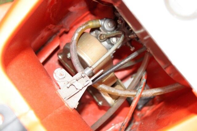

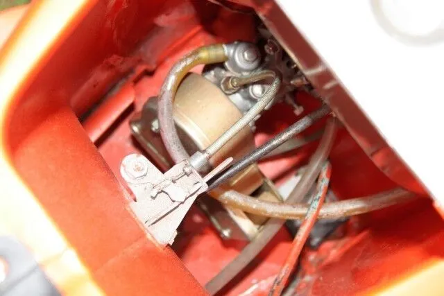

    -> in vergasernähe liegt eine kleine schwarze box, beide kabel so marode das sie abgefallen sind. wozu dient die box, vermutlich blinker
    -> zündkerzenkabel sehr steif, muss vermutlich auch neu?
    -> unter dem motor ist es ölig, werde das gute stück die tage mal ausbauen, komplett zerlegen und neu lagern / abdichten, anleitung dazu habe ich hier im forum gefunden. mal sehen was da noch zum vorschein kommt, sonst ist scheinbar am motor nix gemacht worden, scheint alles original.
    -> alle kabel von der restlichen elektrik sehr marode, müssen neu :(
    -> blinkerschalter dank eurer hilfe ist bestellt
    -> bremsbeläge vermutlich alt und hart, werde ich auch tauschen

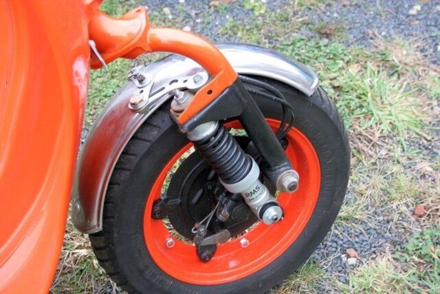

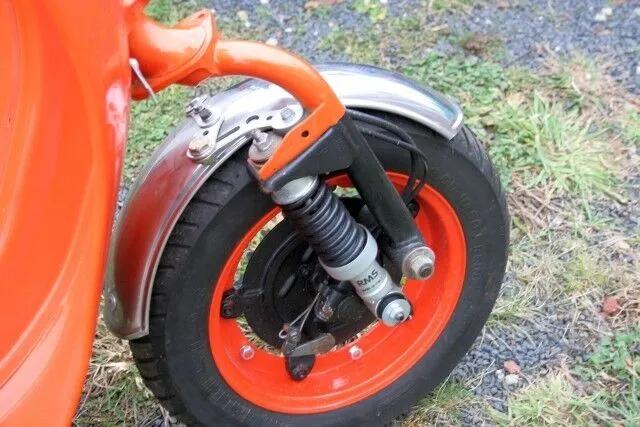

    mir ist beim schieben vorhin aufgefallen als ich die vorderradbremse betätigt habe das die federung vorne scheinbar extrem weich ist, beim bremsen federt alles so tief und weich ein das sofort das schutzblech an den reifen kommt, das kann ja nicht richtig sein?? zumal das schutzblech offenbar nicht orignal ist, soll es gegen ein orignales getauscht werden.
    -> auffälig auch das absolut alle zierleisten, symbole usw usw fehlen. auch an der motorabdeckung der klappbare deckel liegt scheinbar auch im orignalen gegen so kummi nippel, fehlen leider auch, bekommt man die einzeln??
    so das war das auffälige für heute, da ich leider immer erst spät aus der arbeit komme und es nicht mehr wirklich hell ist komme ich derzeit nicht all zu weit :( hoffe das ändert sich bei zeiten. gib es noch etwas wissenswertes beim vergaser zusammenbau was man beachten sollte?
    by the way, was gehört eigentlich orignal in den "luftfilterkasten" rein?? hab den vorhin aufgeschraubt, das einzigste was ich dort gefunden habe ist schwamm der aussieht wie mein grobschmutzfilter im aquarium, ist das richtig so??? wirklich viel filtern kann der ja nicht, oder?

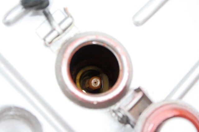

    am tank ist ja unten der hahn und benzinschlauch anschluss, wie ist das ganze im tank fest?? reingeschraubt?? würde das ganze gerne ausbauen und reinigen das ja offenbar da auch der binzinfilter draufsitzt??

  • Bei -3 Grad müssen die Kabel hart sein. Würd mich wundern wenn nicht.
    Der Luftfilter ist ein Stück eingerolltes Drahtgeflecht.
    Die Gumminippel an der Motorklappe sind einzeln zu bekommen.
    Ein Kabelkästchen im Vergaserraum hab ich noch nie gesehen.
    Hat bestimmt jemand mal durchgescheuerte Kabel geflickt.
    Unter dem Tank sollte der Schlauch mit einer Schelle fest sein und das tiefe einfedern ist normal aber nicht so tief das der Reifen den Dämpfer berührt.

    bei der kleinen schwarzen box könnte es sich um das kabelkästchen handlen, hört sich zumindest so an. ist es das hier? :
    dass die kabel steif sind ist wahrscheinlich, wie bigapple schon sagte bei den temperaturen wohl normal.
    weißt du welcher stoßdämpfer verbaut ist? ich kann das leider nicht erkennen und bei manchen gibt es die möglichkeit die federung einzustellen. also ist entweder etwas schlecht eingestellt oder der stoßdämpfer ist durch. für den fall, dass es ein verstellbarer ist, würde ich mich an deiner stelle noch erkundigen was für einer das ist, denn soweit ich weiß, fallen manche auch in den tuning-bereich und diese sachen sind dann meist nicht in deinen papieren eingetragen.
    das schutzblech ist nicht original und dir fehlt auch die kaskade, wie pkracer schon sagte. aber auch das kannst du ja alles bei den shops bestellen oder auch hier im forum suchen. ganz viele user haben richtig gute, gebrauchte teile.

  • Das Streifen des Vorderrades am Kotflügel beim Bremsen liegt an der Konstruktion der Gabel. Die V50 Gabeln tauchen immer erst ein bis auf Anschlag des Federbeins, erst dann setzt die Bremswirkung ein. Da hilft auch ein härterer oder einstellbarer Dämpfer (der sowieso schon verbaut zu sein scheint) nur bedingt weiter.
    Das spezielle Kotflügelproblem liegt daran, dass der Garellikotflügel bei den moderneren Gabeltypen (PK, PX) so montiert wird, dass er in fester Position zum Rad steht und zusammen mit diesem einfedert. Das ist aufgrund der V50 Gabelkonstruktion schwieriger umzusetzen und daher vom Vorbesitzer auch offensichtlich nur in der Pfuschvariante gelöst worden - mit dem Ergebnis, dass der Reifen beim Bremsen den Kotflügel berührt.

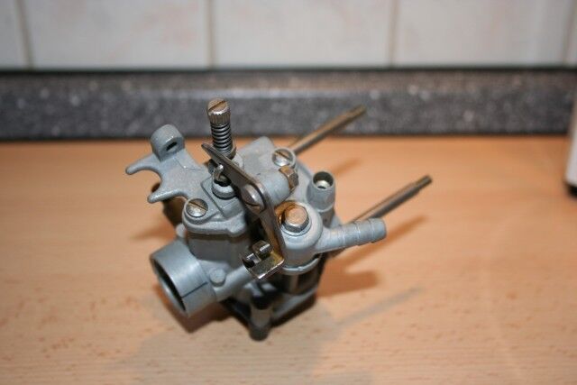

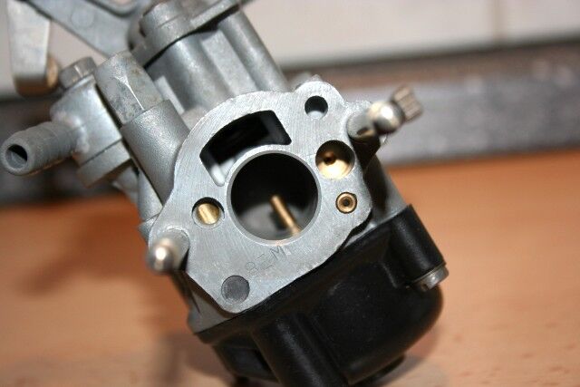

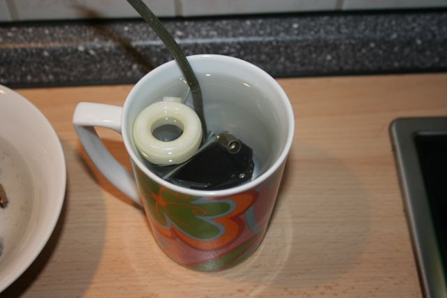

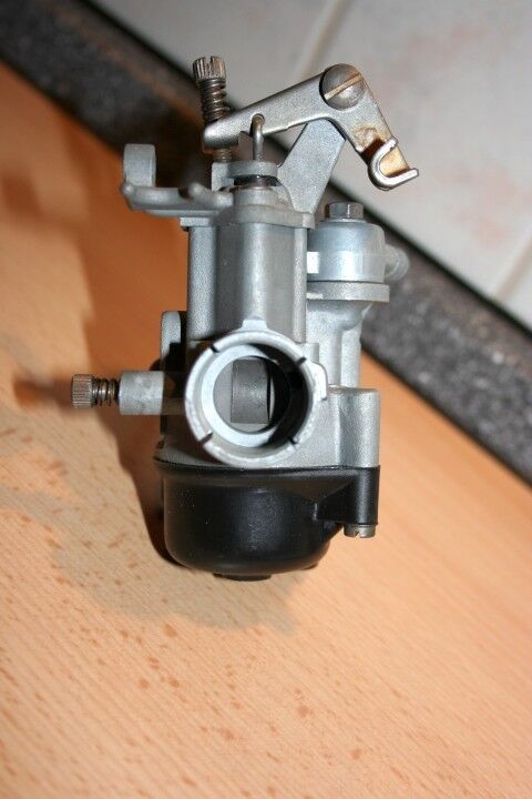

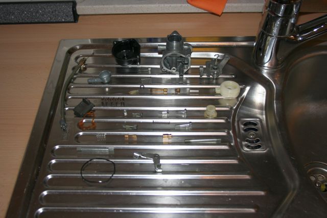

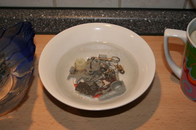

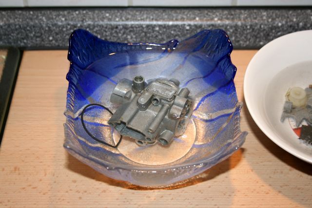

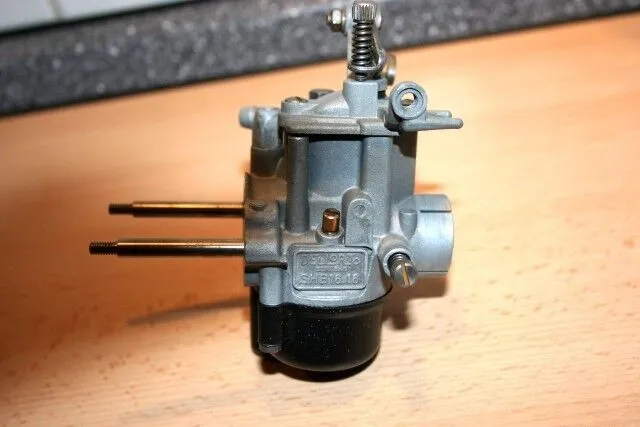

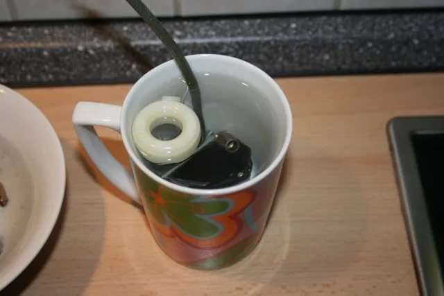

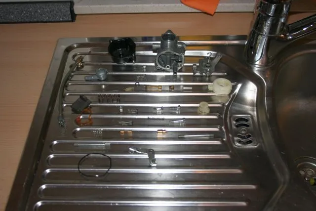

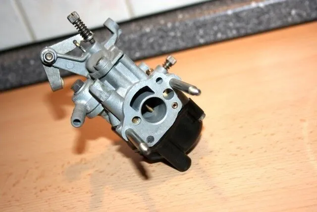

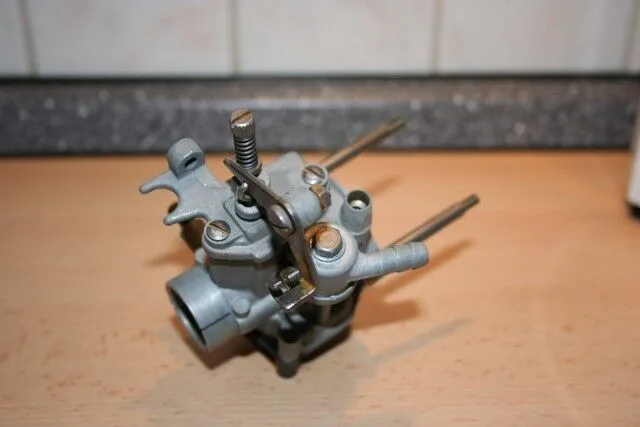

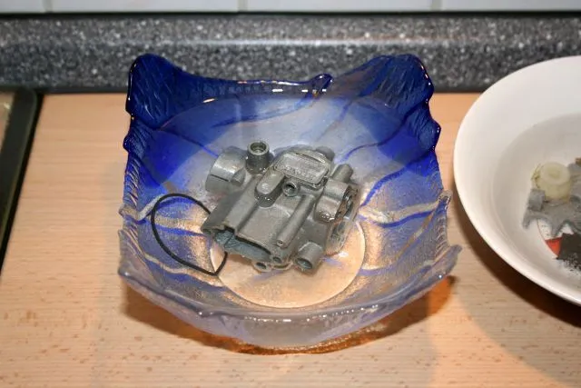

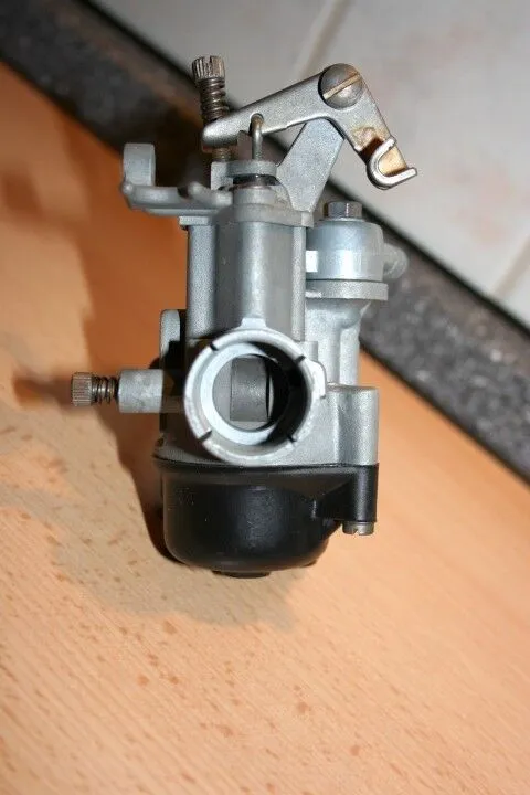

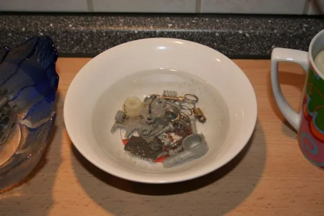

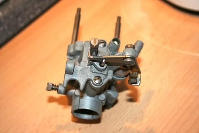

  • so, der tag neigt sich dem ende entgegen, geschafft habe ich heute nicht viel :( hab vorhin nach der arbeit krampfhaft versucht den motor auszubauen, das ist erstmal geschaut, alleine schon wegen der tatsache das ich das federbein hinten nicht abbekomme da die schraube fest gegammelt ist, kotz :(
    kabel in der verteiler box sind auch alle kaputt, alles gebrochen, muss alles neu. jo scheint im vergaserraum das blinkerrelais zu sein, zumindest laut schaltplan ;) grins.
    naja wenigstens hab ich den vergaser heute fertig bekommen, mein nachhbar war so nett und hat die nadel und düsen im ultraschallbad gereinigt, sieht aus wie neu ;) alles schön frei. den rest hat über nacht die essig essenz erledigt ;)
    einer noch tips für den motorausbau??
