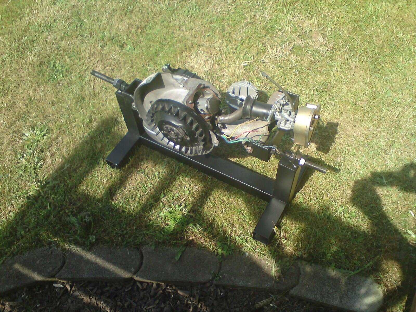

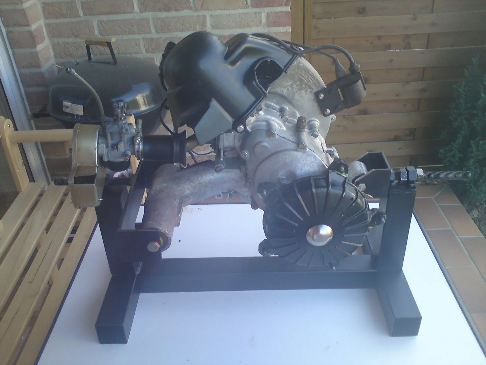

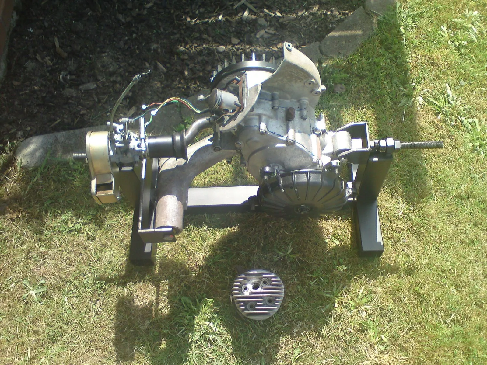

    so, hab aber in der zwischenzeit den motor zerlegt, neu gelagert, neue simmerringe verbaut, abgedicht usw usw. läuft auch super, aber: ich hab mir ein gestellt für den motor gebaut um ihn problelaufen lassen zu können und einstellungen vornehmen zu können. motor läuft auch super, aber manachmal bleibt die drezahl oben und geht nicht mehr runter... erste wenn ich die leerlaufschraube am schieber runterdrehe sinkt auch die drezahl. im standgas läuft sie super, dreht auch super hoch, nur eben wie gesagt ab und zu bleibt das gas stehen ( der vergaser wurde in benzin, essig und ultraschallbad gereinigt, und nein der gasschieber klemmt nicht! ). beim vergaser handelt es sich um einen dellorto 16.16 und irgend son komischer noname auspuff. war alles dabei als ich sie bekomme. düsen habe ich mal getauscht, verbaut war ne 74er hauptdüse, die habe ich durch eine 70er ersetzt. hab ich im forum nachgelesen.
    woran kann das also mit der drehzahl liegen?
    grüße,
    daniel

    Das passende Stichwort für die Suchfunktion lautet "Falschluft" ;)

    Zieh mal alle Schrauben mit Gefühl nach. Irgendwo kommt nach dem Vergaser noch Luft ins System. Ansaugstutzen, Zylinderkopf, Zylinderfuss. Filzring zwischen Ansaugstutzen und Ansaugstutzenhülse eingesetzt (eingefettet)?
    Dicht ist der Motor, ja? Getriebeöl ist drin?
    Gruss, Wolfgang

    danke erstmal für die antworten. werde das mal mit der falschluft prüfen. kann ich das hier genauso "rabiat" wie beim auto machen?? mit bremsenreiniger besagte stellen einsprühen im leerlauf? wenn er ja wirklich falschluft zieht müsste ja die drehzahl steigen.
    zum filzring?? welcher filzring? sowas habe ich nicht und habe ich auch damals definitiv nicht mit ausgebaut?? der vergaser sitzt auf dem runden ansatz am ansaugstutzen und wird dann mit nem ring geklemmt. mehr ist da nicht? :+1

    Hi ja dann könnte das dein Problem mit der Falschluft sein..zwischen Vergaser und denn Röhrchen(Ansaugstutzen) gehört ein Filkzring rein!!Da der anscheinend nicht mehr vorhanden ist ,könnte das die ursache evtl. sein das er Falschluft zieht und daher dein Drehzahlproblem kommt..besorg dir einen Filzring und setze den ein und teste mal,vieleicht is es das

    Der Vollständigkeit halber sei erwähnt, dass der Filzring vor dem Einbau satt eingefettet werden sollte.
