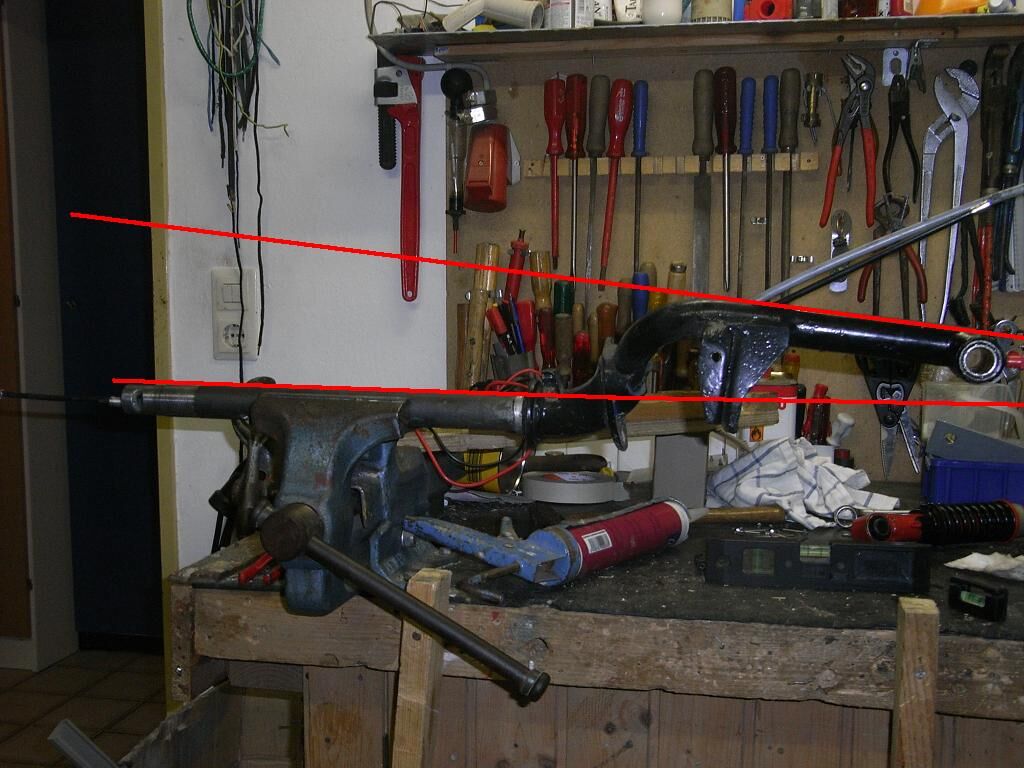

    Hab jetzt das problem gefunden das mein Vorderreifen beim bremsen innen am kotflügel scheuert. Wahrscheinlich ist mein Vorbesitzer einmal einen Randstein raufgefahren und dabei ein wenig hängen geblieben. Die Gabel sieht aus als wäre sie vorne ein stück nach hinten gebogen (deswegen auch der schleifende reifen beim bremsen am kotflügel) Hab ein foto gemacht wie ich die Gabel mit der Wasserwage in den schraubstock eingespannt habe. Die beiden roten achsen müssten doch parallel sein wenn ich mich nicht täusche oder? Oder besteht original eine gewisse gradzahl unterschied? Ist ein Ausrichten möglich mit Autogenbrenner und Eisenstange, wer hat sowas schon mal gemacht? Oder lohnt es sich nicht mehr. Wo bekomme ich günstig eine gute gebrauchte, neue originale oder neue Nachbaugabel her? Schon jemand erfahrungen mit Händlern? was sagt ihr zu der?

  • jo, ist ziemlich krum ...
    evtl. ist noch eine da, muss nachsehen, gestern ging wieder eine weg ...
    klar kannst du auf pk gabel umbauen, bessere bremse, bessere dämpfung, aber deutlich niedriger widerverkaufswert und deutlich schlechtere optik.

  • hallo, der händler meines Vertrauens meinte auch die sei hinüber und hat mir für 35 ein gute gebrauchte gegeben danke trotzdem!
