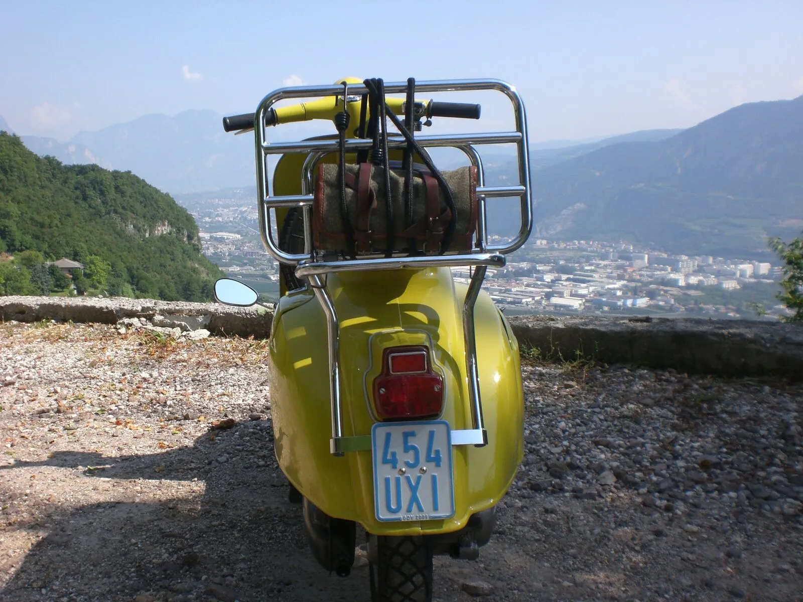

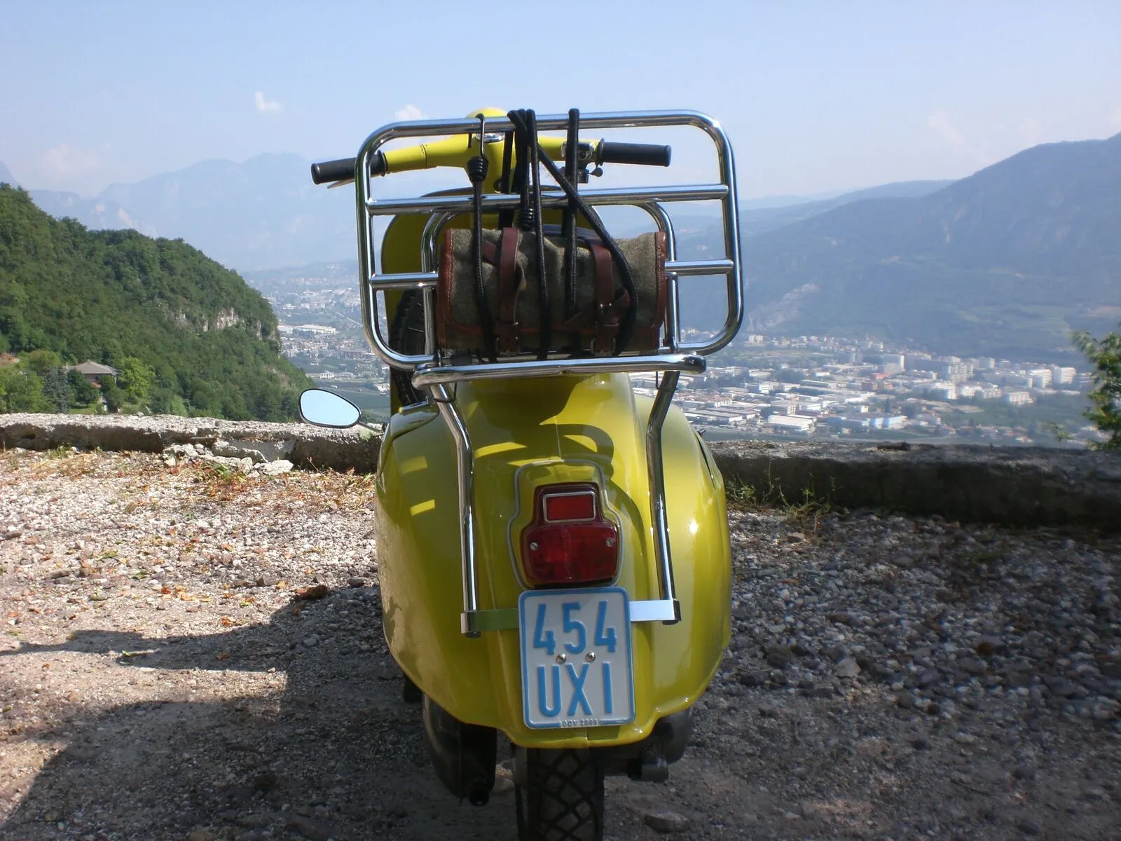

    Hab schon einen klappbaren Gepäckträger, der allerdings für eine Befestigung mit Schrauben versehen ist. ich würde jetzt einfach um diese beiden Ösen für die Schrauben Gummi wickeln und es so lassen. Das muss doch auch funktionieren.
    Oder ?
  • vespafabi
    born to drive twenty five
    5,145
    1,010
    • March 21, 2010 at 17:32
    • #202
    die frage ist nur ob er mit gepäck hält :wacko:
    der gepäckträger den ich im vorherigem link hatte, wird zusätzlich mit 2 stangen am heck befestigt
    so wird es praktisch auf den roller gedrückt wird :whistling:

    muss man sehn. Ich schau wie fest er sitzt und machs dann davon abhängig ob ich ihn verwende oder nicht weil wieder 72€ ist i- wie zu viel :D
    Trotzdem danke :)

    Wird unterm Kennzeichenblech befestigt. Kannst die O-Löcher benutzen...
    Musst aber bisschen nach suchen, gibts nur noch gebraucht..

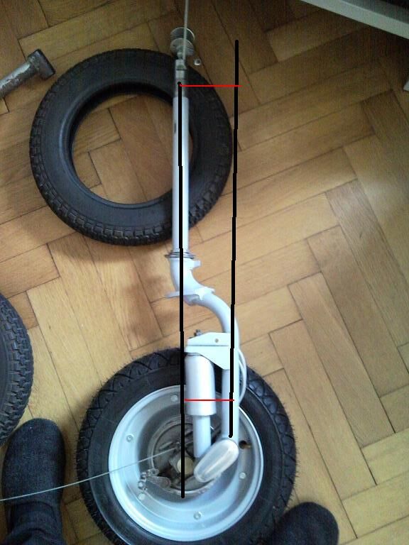

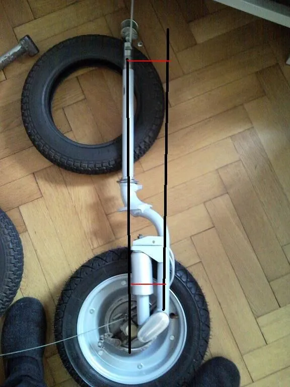

    schau mal bild 5,6,7 an hat schon was abbekommen

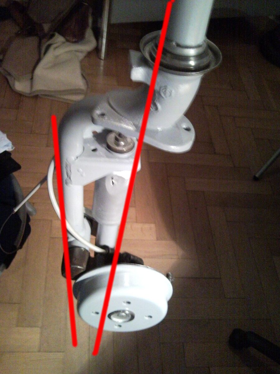

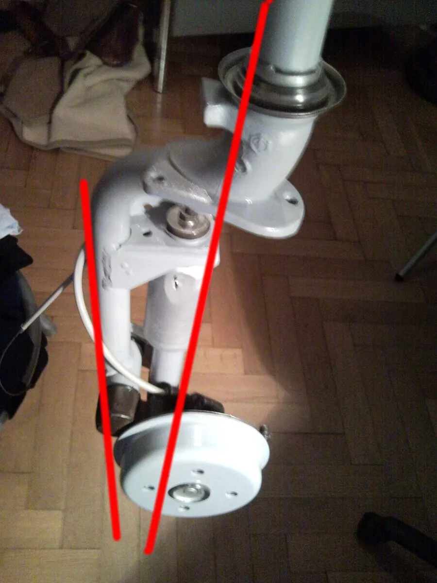

    gabelunter- und gabeloberteil müssen fluchten, auf diesem bild erkennt man ganz extrem, dass es nicht so ist, aber auch auf allen anderen!
    die perspektive tut auch noch ihr gutes dazu, aber: gerade ist diese gabel auf keinen fall und das, sorry, solltet ihr alle sofort sehen, das sieht ein blinder mit dem krückstock :D
    ich habe es extra mit 2 roten linien veranschaulicht, und hoffe licht ins dunkel gebracht zu haben.
    grüße
    swen

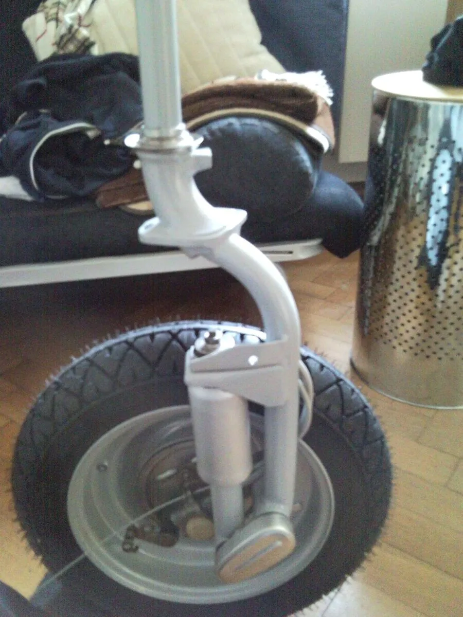

    • #218
    Hallo Leute, wie mir Oldie- Garage (un)glücklicher Weise berichtet hat, habe ich eine verbogene Gabel.
    Die Gabel hab ich von nem User ausm GSF gekauft weil ich nur auf Lenkanschlag und Kotflügelbefestigung geschaut habe. Ich wusste gar nicht, dass sich eine Gabel verbiegen kann. Ich war der Meinung sie würd dann direkt brechen. ...Neuling halt... Naja jetzt hab ich das Problem und da ich wirklich schon viel Arbeit in diese Gabel gesteckt habe .... abgeschliffen, grundiert, lackiert, neue Schwingenlager, neuer Fettnippel, würd ich sie gerne behalten.
    Ich weiß jetzt allerdings nicht wie schwerwiegend dieses Problem ist. Ist es gefährlich mit dieser Gabel zu fahren? Was kann passieren? Wie dringend sollte ich sie austauschen?
    Vielen Dank und viele viele Kommis und Meinungen :)
    grüße
    swen
    Also ich halte das für eine perspektivisch völlig korrekte Flucht. Man kann so nicht feststellen, dass sie verbogen ist...würden die roten Linien auf diesem Bild parallel laufen, dann wäre sie garantiert verbogen.

    • March 24, 2010 at 12:55
    • #220
    keine ahnung...
    bei den bildern jetzt würd ich schon sagen, dass es passt...
    schwierig...
    im eingebauten zustand mit koti wärs für mich leichter :-4
