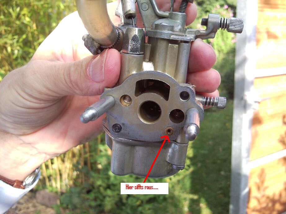

    kann mir nochmal jemand helfen....
    wozu ist das kleine Loch da, welches ich in meinem vorletzten Post im Bild markiert habe?
    Wann läuft Benzin in den Luftfilter? Ist das normal?
    Bitte dringend um Hilfe
    Wenn die Schwimmerkammer durch das Loch überläuft. Hängt dein Schwimmer? Schließt du den Benzinhahn beim Abstellen?

    Schwimmer schließt einwandfrei. Habe die Schwimmerkammer mal abgenommen und dann Benzin durch den Gaser geschickt. Mit offenem Schwimmer fließt ordentlich Benzin und mit hochgedrücktem Schwimmer ist alles dicht und kein Benzin fließt mehr nach.
    Was bei mir allerdings passiert ist folgendes. Sobald ich den Vergaser auch nur ein bisschen schräg halte fließt aus folgendem Loch Benzin raus. Was hat dieses Loch für einen Sinn. Wo führt es hin und warum läuft dort Benzin aus (also dann in den Luftfilter)????

    • #528
    "Sobald ich den Vergaser auch nur ein bisschen schräg halte fließt aus folgendem Loch Benzin raus"
    du hast die Frage von Rassmo nicht beabtwortet! Das Nadelventil schlißet nie 100% wenn die Vespa aufgebockt ist, weil das Fahrzeug schäg steht.
    Deshalb mußt du den Benzinhahn beim Abstellen schließen. Das ist bei jeder Vespa so. Baue die Dichtungen ein, überprüfe den Benzinhahn nochmal (er muß is Stellung C kein Benzin mehr durchlassen), diesen beim Abstellen der Vespa schließen und du wirst sehen, daß die Sifferei aufhört.

    Danke muhssin ich werde das am Montag mal erledigen.
    Aber seh ich das richtig. Dieses kleine Loch ist schon dafür da Benzin im Notfall an den Luftfilter weiter zu leiten. Das ist also kein Fehler o.ä. sondern das ist der Sinn dieses Lochs. Soll das ein Überlaufen des Vergasers verhindern oder was? Und wenn du doch sagst, dass das Nadelventil nicht 100%ig schließt, dann wird doch im Laufe der Standzeit der komplette Benzinschlauch (der nachm fahren ja noch mit Benzin gefüllt ist) in den Vergaser laufen.....oder hab ich da jetzt ein Denkfehler?

    • #533
    ja nadel ist ausgetauscht....hast du das Bild von Post 527 gesehen. Aus diesem kleinen Loch läuft Benzin in den Luftfilter wenn ich den Gaser auch nur ein kleines bisschen neige. Ist das normal? Wozu ist dieses Loch da? Was bringt da eine neue Dichtung zwischen Gaser und Luftfilter wenn aus dem Loch sowieso Benzin in den Filter läuft. Ist das normal? Ich verstehe nicht 100%ig die funktion des Gasers deswegen komm ich vermutlich auch nicht drauf.

    Hallo Arni, also ganz ruhig. Das kriegst du schon hin. ;)
    Wie der Vergaser genau funktioniert kann ich dir nicht erklären. Wenn du der englischen Sprache mächtig bist, kannst gerne die PDF-Datei lesen. Aber ich kann dir aus eigenen Erfahrungen sagen:
    1- daß das kleine Loch als Überlauf dient.
    2- daß die Dichtungen vorhanden sein müssen
    3- daß der Benzinhahn beim Abstellen der Vespa zu schließen ist (steht übrigens in der BA)
    4- ein Nachtropfen von Benzin zu Mindest bei diesem Modell (habe ich ja auch) normal ist. Die Betonung liegt auf Tropfen. Keine riesige Lache.
