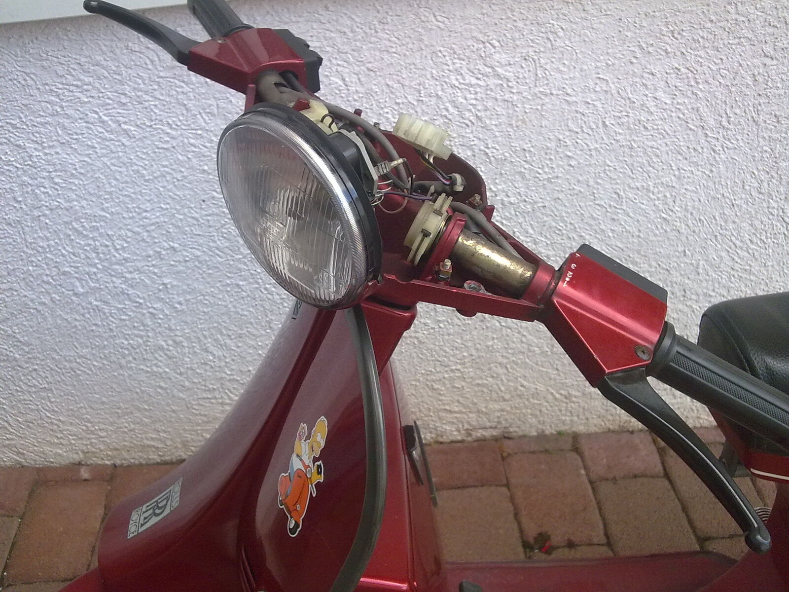

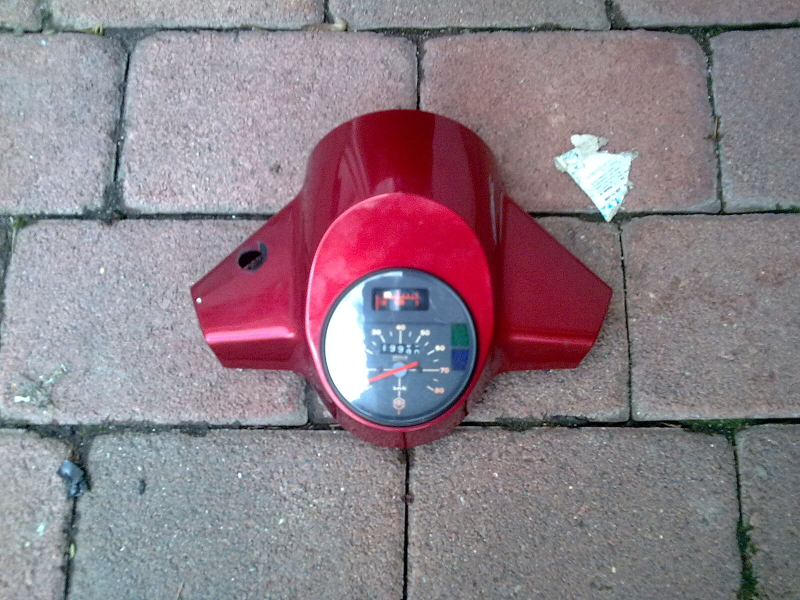

    HI,
    Ich habe mir letzte Woche einen neuen Spiegel (originalteil von Piaggio) gekauft.
    Beim anschrauben ist das Gewinde in der Verkleidung vom Lenkkopf ,in der der Spiegel befestigt wird, kaputt gegangen.
    Da auch die obere Verkleidung nur noch am Spiegel gehalten hat, brauche ich auch eine
    Verkleidung, in der der Tacho sitzt, da hier auch alle Halterungen zur Verschraubung
    abgerissen sind (war der Vorbesitzer).
    Woher bekomme ich Ersatz, neu oder gebraucht ist egal,
    die Farbe auch,
    Bei Sip und Scooter Center habe ich nichts gefunden :+5
    Danke :-7

    Würde einfach mal ein Suchtopic im Marktplatz erstellen. Neuteile gibts m. W. nicht mehr bei den üblichen deutschen Versandhändlern. Bei ebay.it gibts sowas noch neu, allerdings sind die Portokosten nicht zu verachten.

    Was genau wird jetzt eigentlich gesucht? Bei der PK XL (1) gibt es nur eine obere Abdeckung, in die der runde Tacho eingesetzt wird. Halt so wie auf dem Bild im ersten Beitrag und in meinem ebay.it Link.
    Die PK XL (2) hat eine untere und eine obere Abdeckung aus Plastik, die beide in Rollerfarbe lackiert sind und dann noch eine Verkleidung aus grauem Plastik um den trapezförmigen Tacho, die mit der oberen lackierten Abdeckung verschraubt wird.

    Ich suche die obere Abdeckung um den runden Tacho
    und die untere Verkleidung, inder das Gewinde ist, indem man eden Spiegel befestigt
    Die obere Verkleidung, also die rund um den Tacho bekomme ich noch beim Nächsten Vertragshändler zum gleichen Preis, wie die aus Italien.
    Würde aber auch eine gebrauchte nehmen.
    • March 2, 2010 at 16:25
    Die "untere Verkleidung" ist der Lenkerkörper aus Aluguß. :rolleyes:
    Hätte ich evtl. auch noch in dem bordeauxrot-metallic wie auf dem Foto anzubieten, allerdings kann es sein, dass das besagte Gewinde für den Spiegeldübel tot ist.
