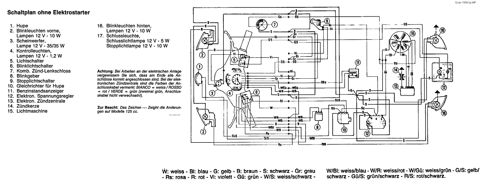

    • March 5, 2010 at 19:14
    Spannungsregler def ...
    Oder was sagen die Experten ? ...
    Die Masse Schraube befindet sich in fahrtsichtung links ggf Tank ausbauen um dranzukommen
    Hier das hilft :
  • Devil1988
    Engen
    noch keine
    • March 6, 2010 at 20:13
    aha mkay
    und wie kan ich das mit dem spannungsregler prüfen? denk mal das des nich so einfach mti stecker abziehen getan ist oder?
    jo danke dann werd ich mal nachschaun ob an der schraube was is und mal en kabel dranhalten zwischen dem massepunkt und der birne
    mercüüü
