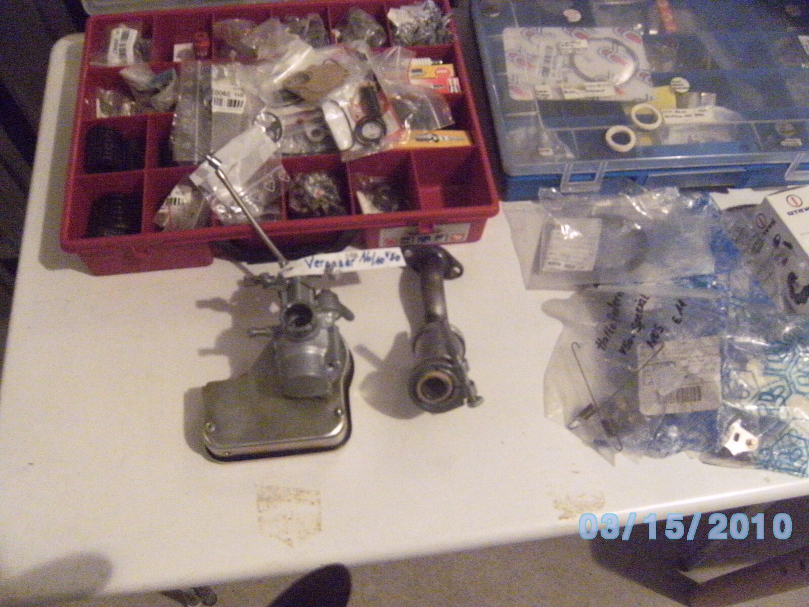

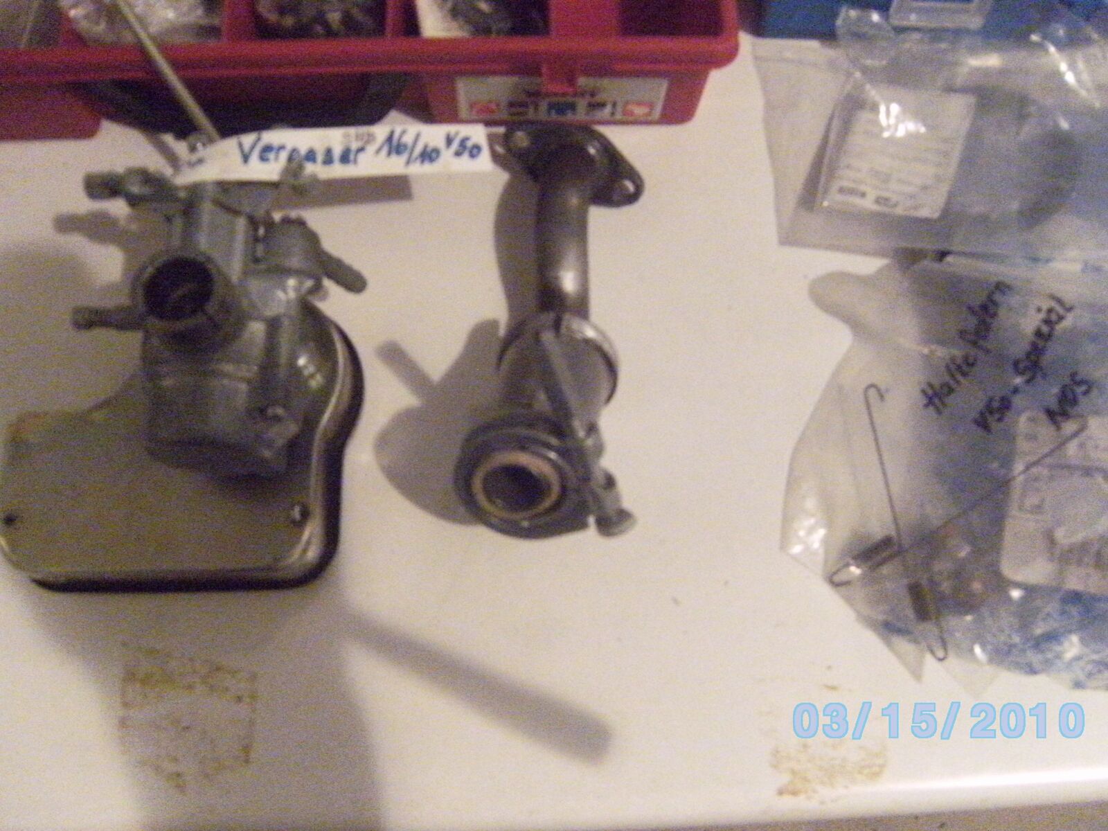

    Hab Dir zwei Fotos reingestellt das Helle am Ansaugstutzen ist der ominöse Filzring (ordentlich einfetten vorm Einbau) und du hast ein Falschluftproblem hoffentlich weniger.
    Vergasertype nicht vergessen beim Bestellen den gibts in unterschiedlichen Größen.
    Ich kann Dir da wirklich Stoffis-Garage empfehlen (ist zwar nicht der Billigste und der online-Shop auch nicht das Gelbe vom Ei), da sind in der Regel alle Teile lagernd (so wie auch bei den anderen SIP, oder auch da bei rasaway-Oldie-Garage etc.) und sehr fachkompitentes Personal. Wennst bis um 11 bestellts hast du es in der Regel am nächsten bzw. übernächsten Tag. Der Vorteil dieser Shops sie sind auf die älteren Modelle speziallisiert und haben größeres Sortiment lagernd als der Piaggio-Händler mit seinen Neufahrzeugen.
    gute Adressen in Österreich: Markus vom Vespahandel in Enns oder auch Ron vom scootercom (alles Oberösterr.)
    Im Falle einer Bestellung order auch gleich den Verkaufskatalog inkl. aktueller Preisliste dann hast quasi schon Deine erste gebundene [lexicon='Reparaturanleitung',''][/lexicon] mit vielen Explosionszeichnungen und Artikelbeschreibungen vor Dir liegen und tust Dir auch leichter.
    Den Sprit kannst ruhig strecken bis zum gewünschten Mischungsverhältnis 1:50

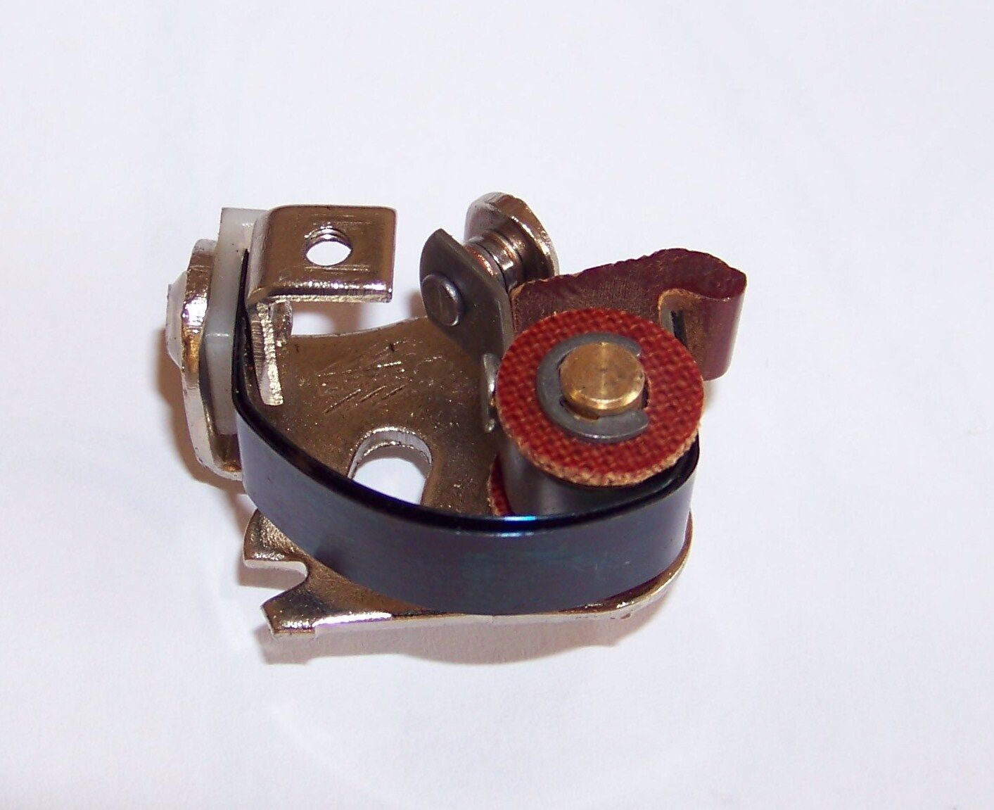

    ...könnte mir jemand noch verraten was das ist? Hat mir der Händler dazugeschickt - evtl. liegts ja daran... *pff*

    das könnte evtl daran liegen das dein zylinder dann geschmiert ist.
    das bild zeigt einen unterbrecher. der ist dafür zuständig im richtigen moment den induzierten strom weiterzuleiten bzw zu unterbrechen. ist definitiv ein verschleißteil und kann eine ursache sein! wenn du schon dabei bist solltest du den unterbrecherabstand einsehen! kann ich dir nicht genau sagen ... mal suchen....
    Das ist der Unterbrecher. Sitzt auf der ZGP und öffnet sich bei jeder Umdrehung einmal. Dabei wird der Zündfunke erzeugt.
    Dreh mal am Polrad und schau wie deine Kontakte aussehen. Im Zweifelsfall tauschen.
