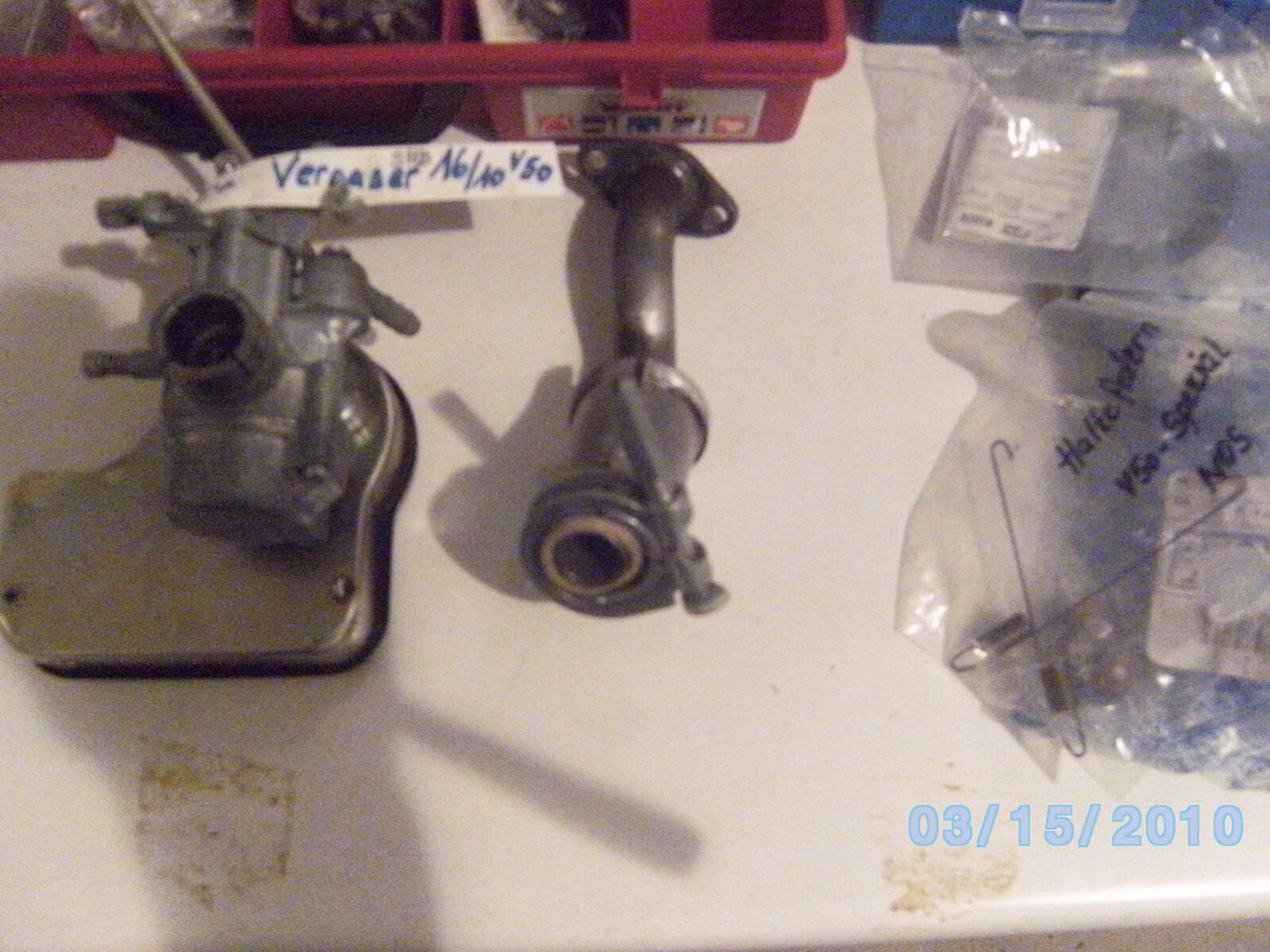

    Hab Dir zwei Fotos reingestellt das Helle am Ansaugstutzen ist der ominöse Filzring (ordentlich einfetten vorm Einbau) und du hast ein Falschluftproblem hoffentlich weniger.
    Vergasertype nicht vergessen beim Bestellen den gibts in unterschiedlichen Größen.
