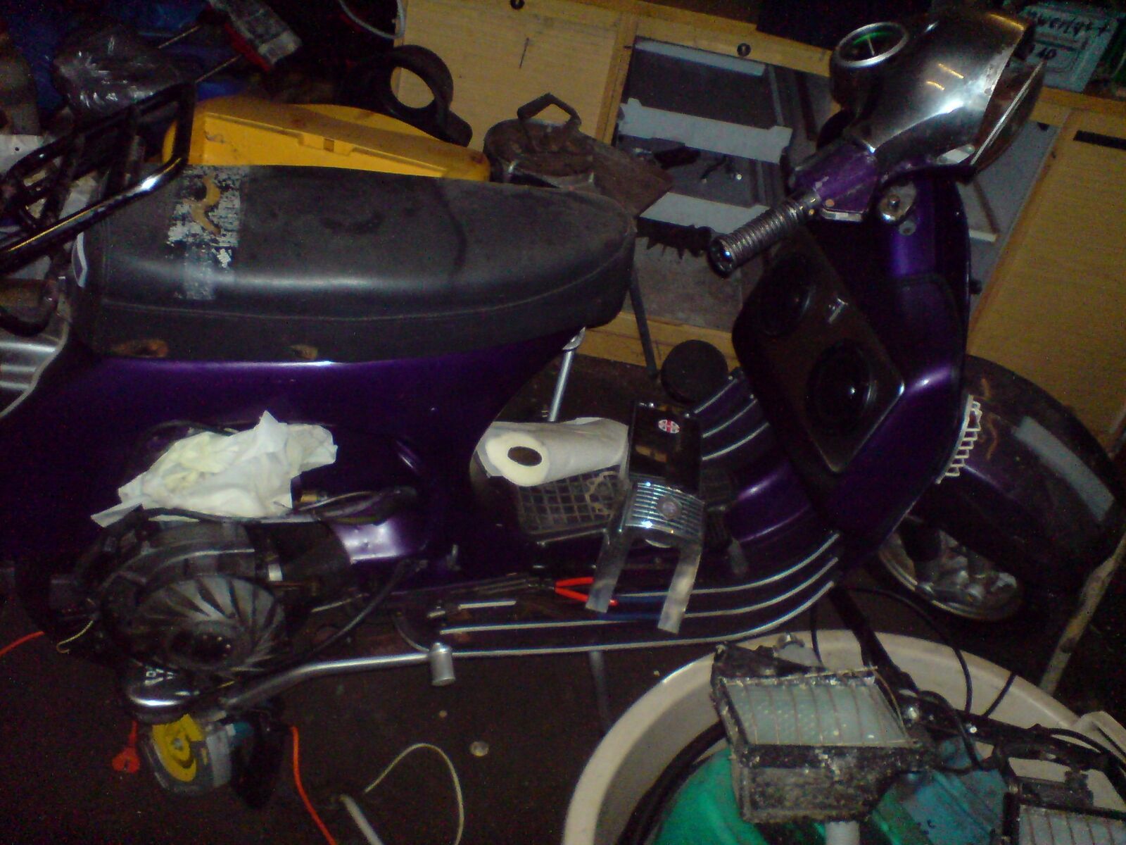

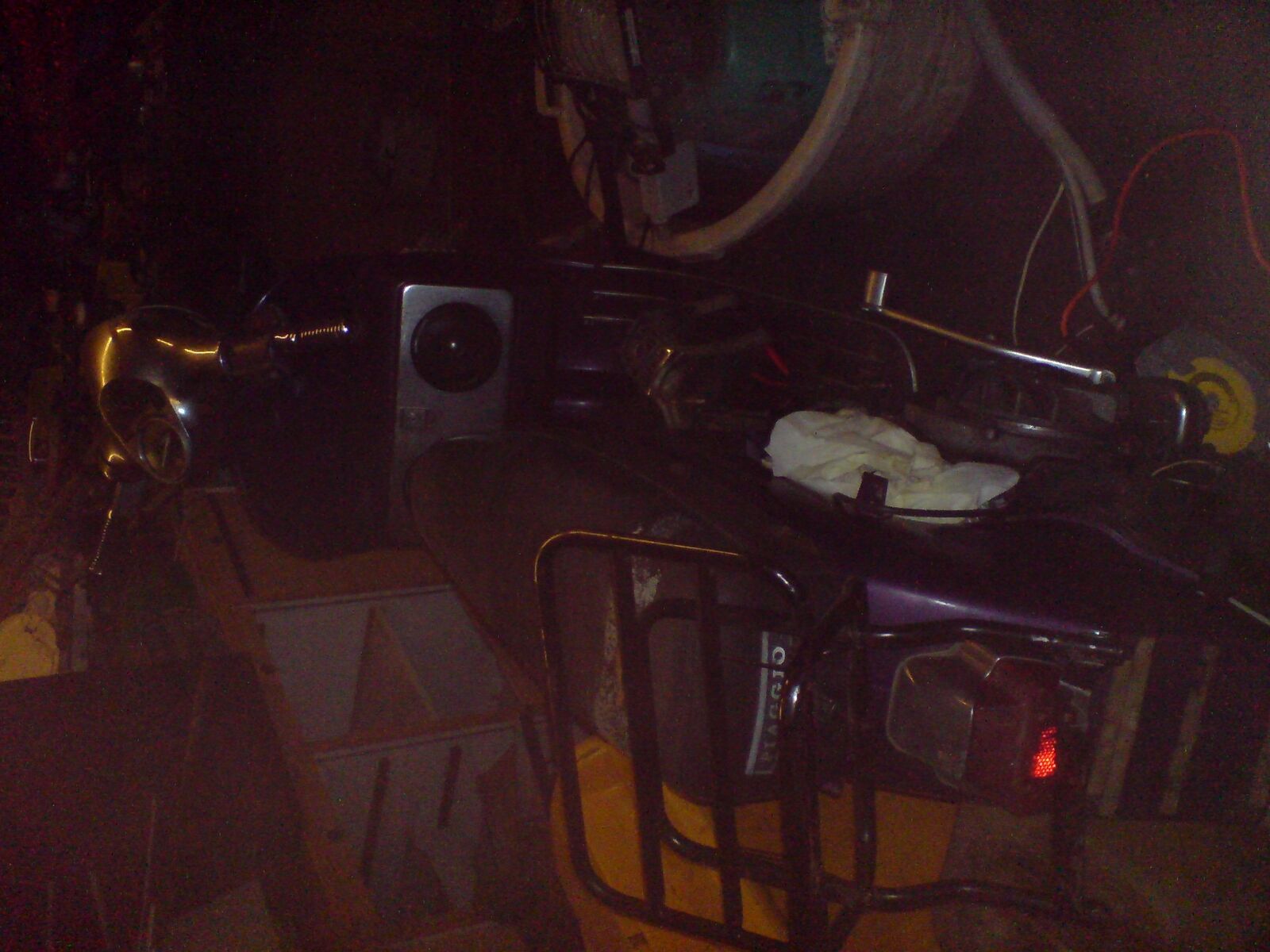

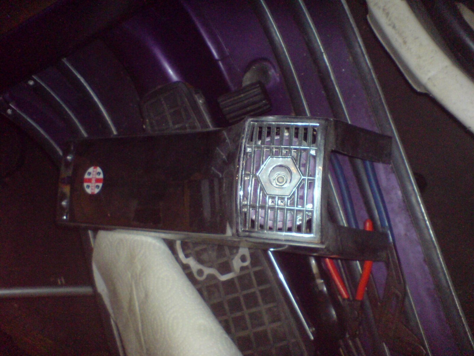

    So habe auch bilder von dem "Schmuckstück"
    Bekomm ich die gpäckklappe in lila nochmal zu kaufen? hasse diese Speaker da drin ...... und die vercromte kaskade und das da um tacho rum :+1 .
    Aber sonst ma sehn ^^ der Gepäckträger muss auch auf jedenfall ab und Sitzbezug muss auch neu.

    Schön! Ne echte 80iger jahre gummibereifte Kasperbude. Man, waren das noch Zeiten.
    aus nostalgischen Gründen würd ich sie entweder so lassen oder eben komplett neu machen, inkl. Lack.
    Du wirst keine Teile in der Farbe bekommen, da es kein O-Lack ist.
    Kaskade und Lenkkopfabdeckung wirst Du dann passend lackieren müssen.
    Aber ehrlich, mach erst mal den Motor fertig (ich würd nen neuen DR nehmen(Stimmt gar nicht, ich wür nen 177iger Polini nehmen :D )) neue Reifen, Bremsen, Sitzbank und dann erst mal fahren.
    Um das optische Geraffel würd ich mich im nächsten Winter kümmern.
