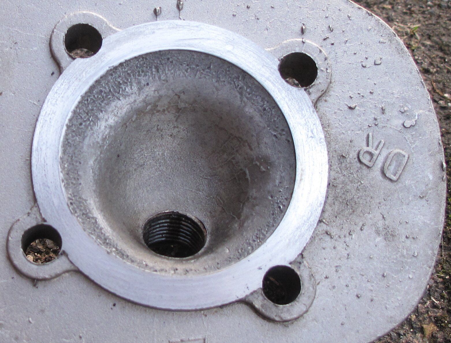

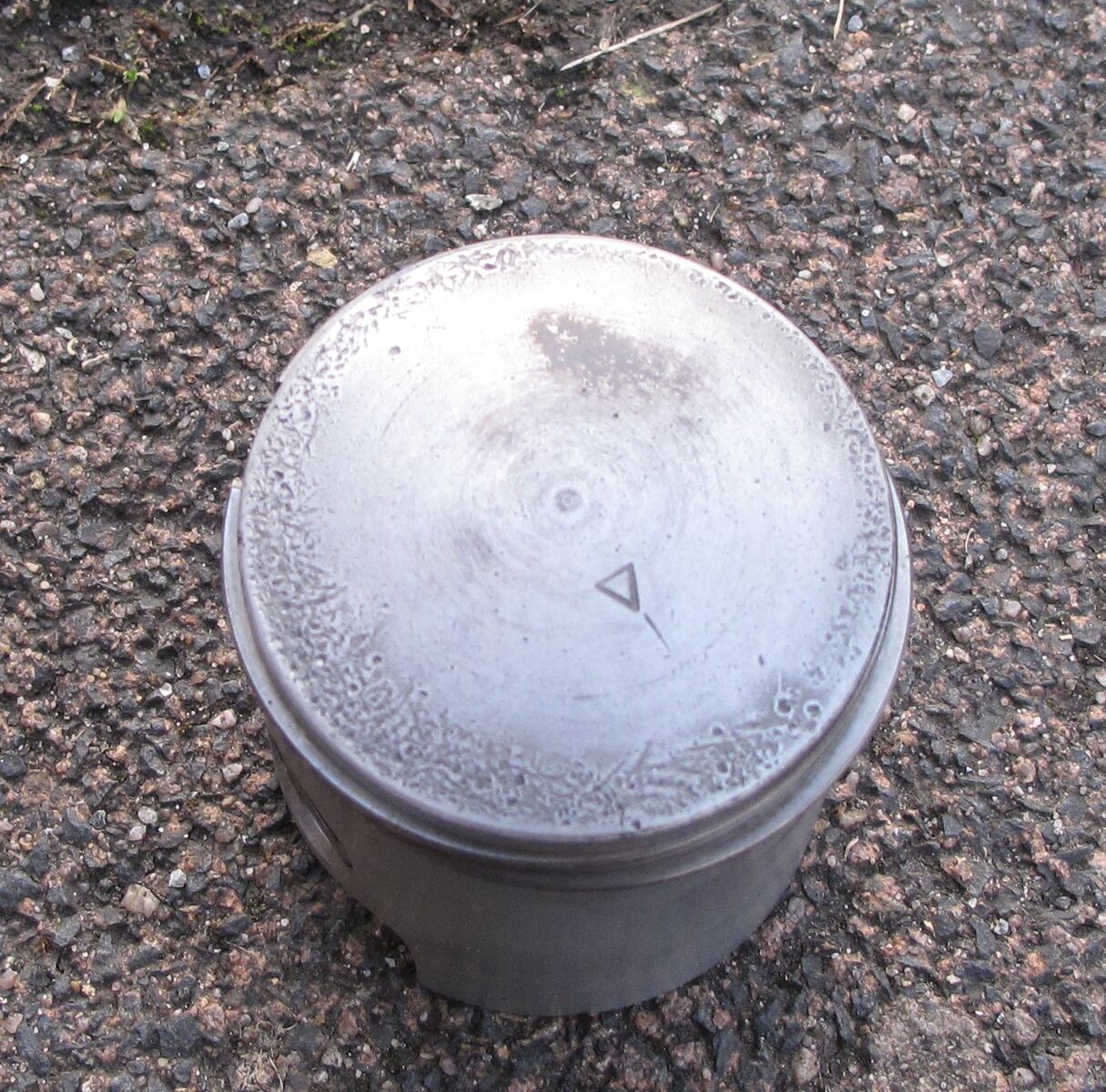

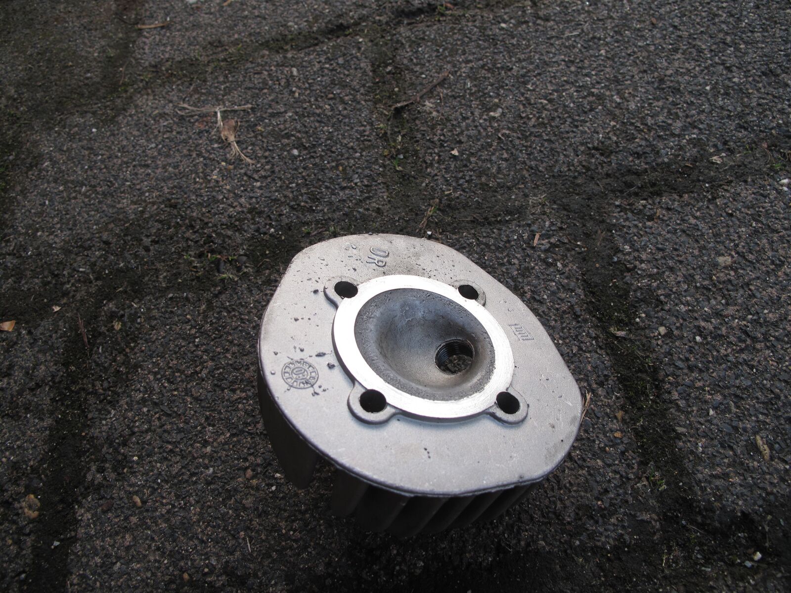

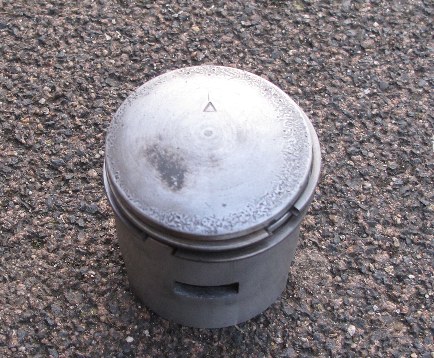

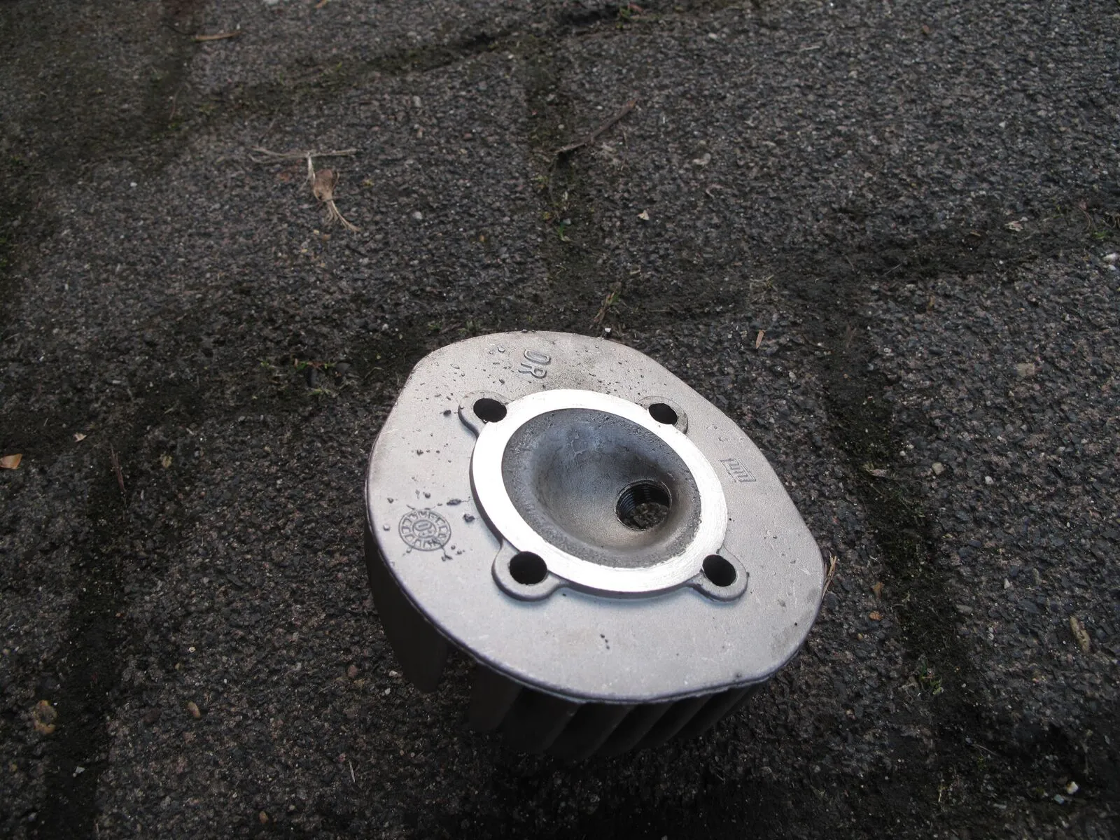

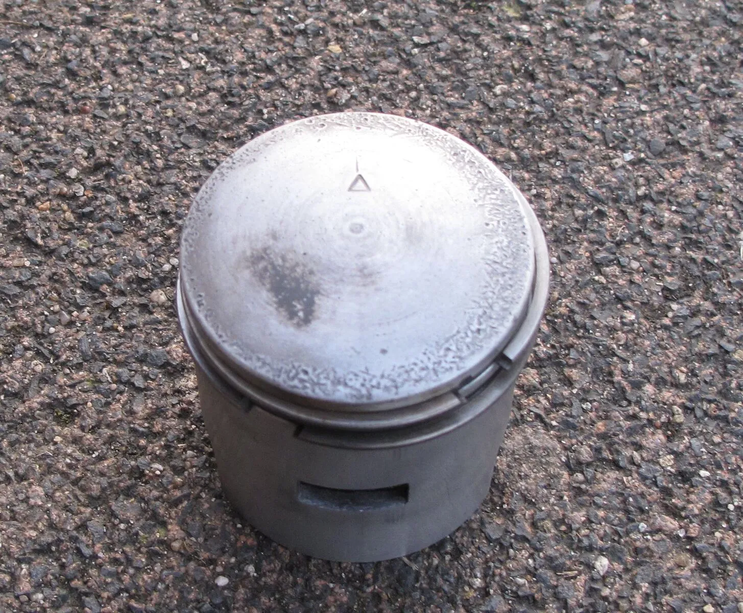

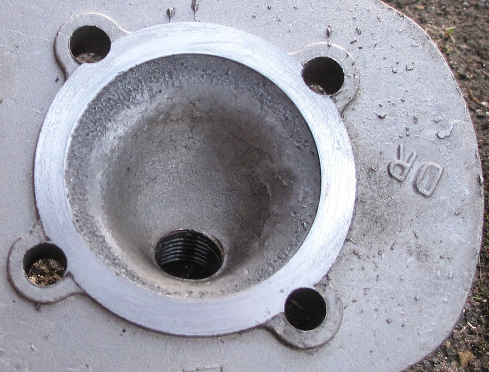

    das mit dem klemmer kommt mir auch recht plausiebel vor... ich habe eine 72 hauptdüse und und NGK BR8HS verbaut ist das falsch? (orginal 16/16 Vergaser und auspuff) habe mal ein paar bilder gemacht. ist mir leider nicht gelungen die zylinderlaufbahn richtig zu drauf zu bekommen, sie hat aber leichte relativ gleichmäßig verteilte riefen.
    Aber selbst wenn wir jetzt feststellen das es ein kolbenklemmer war/ist, erklärt das noch nicht warum sie jetzt nicht mit dem org. 50ger läuft oder?

    • March 24, 2010 at 08:21
    fotos vom zylinder selbst hast du keine?`den kolben mal von allen seiten wär auch ganz gut. für mich sieht das so aus, als wär da n bröckchen ne weile im brennraum herumgetrudelt. oder dein motor hat EXTREM geklingelt.
    wenn ein bröckchen mit drin war, würd ich mal behaupten: du hast den zylinder vor dem einbau nicht entgratet.
    du müsstest am kolbenhemd schleifspuren sehen, wenn nicht. sind das klingelspuren. die tatsache, dass die kleinen krater nur an der seite sind, deuten darauf hin.
    dein bock, würd ich mal behaupten läuft auf die eine oder andere art zu mager. wenn in deinem vergaser das mischrohr (das kleine lustige messingpimmelchen, dass man sehen kann, wenn man durch den gaser durchguckt) verstopft ist, funktioniert der gaser nicht mehr richtig.
    hast du diene nebendüse mal durchgepiekst? geht hervorrangend mit einem kleinen draht aus nem alten bowdenzug.
    wenn du das alles mal überprüft hast, tja, dann als nächstes mal den drehschieber genauer ansehen.

    • March 24, 2010 at 08:27
    also geklingelt hat er nicht, ich glaube auch das da irgendwas rein gekommen ist und dann da ordentlich drinn rum geflogen ist...
    ich mach nochmal fotos von zylinder und kolben!
    aber selbst wenn der zylinder völlig terstört wird müsste die vespa doch noch mit dem 50ger normal laufen?!

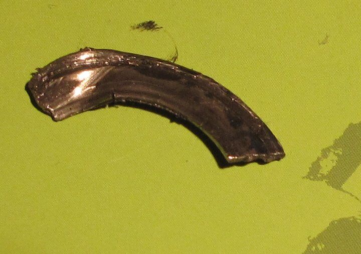

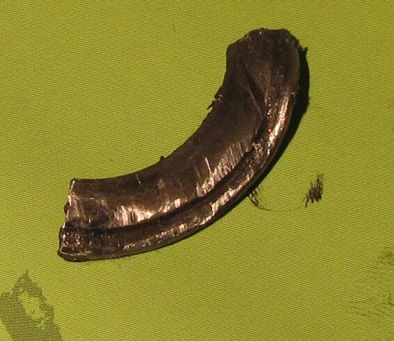

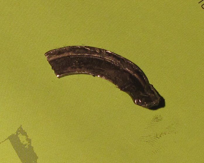

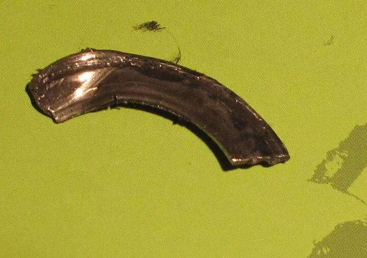

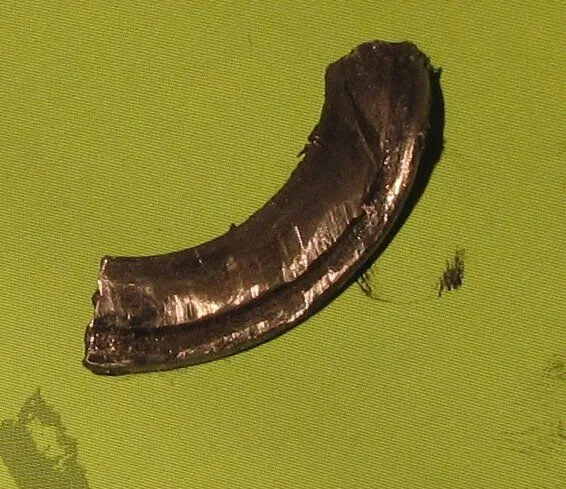

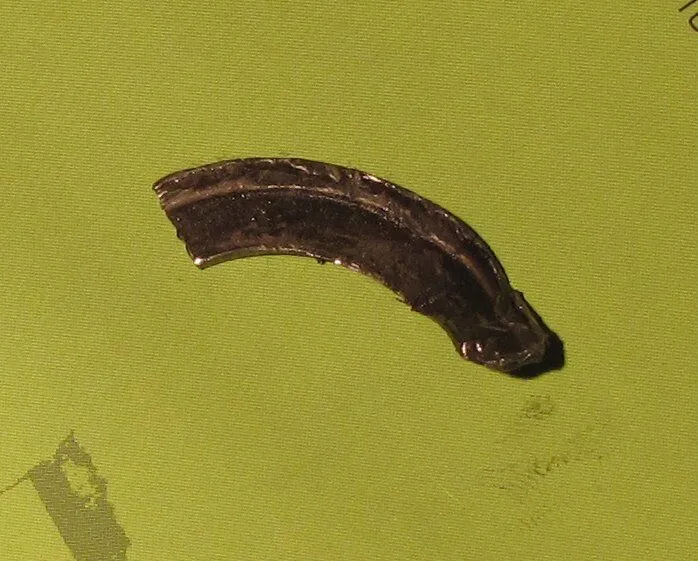

    ok, also es gibt was neues! ich hab glaube ich die teile gefunden die im zylinder rum geflogen sind. Ich habe mir gedacht, wenn da was rum fliegt muss das ja eig. noch im Motor sein. und so wars auch ich habe 2 kleine metal teile und ein großes gefunden, welches zwischen schwungrad und gehäusewand eingeklemmt war. Hab natürlich auch bilder gemacht. Das ganze sieht allerdings so aus als habe ich max. ein viertel eines größeren ringes aus dem motor geholt :( hat jemand ne idee was sie da gelößt/verbogen... haben könnte? bin grad ziemlich ratlos! eins kann ich sicher sagen, ein so großer ring ist mir beim einbau nicht da reing efallen°!
    auf den bildern ist immer das gleich teil, die kleineren sehen so aus als seien sie vom größeren abgebrochen.

    Nach Kolbenring schaut das eigentlich nicht aus, jedoch finde ich auf den Bildern mit deinem Kolben, (wenn das was oben drauf ist der Ring ist) auch den Ring etwas komisch, ist der an der Innenseite hohl? oder sehe ich auf dem Photo etwas falsch.
    Schwer zu sagen wie groß das Stück ist. Wenn es ein viertel ist kannst Du den gesamten Durchmesser in etwa ermitteln, eventuell kommt das mit nen Simmerring hin?
    Falschluft, die dann auftritt würde erklären warum der Motor mit dem Ori-Zylinder nicht mehr lief.

    • March 24, 2010 at 21:23
    limaseitiger simmerring ist dir hopf gegangen

    • March 24, 2010 at 22:26
    ich würd den durchmesser auf ca. 4cm schätzden. Simmering kommt da denke ich ganz gut hin...
    Also nächster schritt "Motor spalten" ? wäre es dann sinnvoll die übersetzung auf 3.7 zu ändern? könnte ich dann ja direkt mit machen... wie siehts aus mit der kurbelwelle? neue rein?
    danke für eure hilfe
    1,018
    60,223
    11,661
    • March 25, 2010 at 00:32
    spalten und 3,7 ist ne gute idee. simmerring ist recht sicher im sack. guck dir bitte auch noch die anlaufscheiben der kurbelwelle an!
