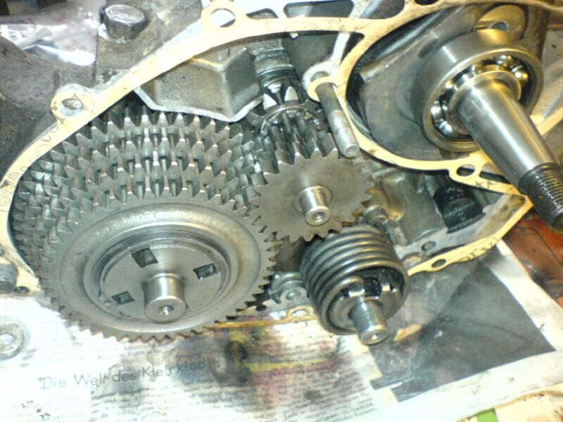

    • March 29, 2010 at 16:00
    blubb

    • March 29, 2010 at 16:08
    klatschen-) danke darky
    MrVespa 8o
    so wirst dir aber echt schwer tun ;)

  • dark_vespa
    muffi_darky
    28,720
    5,574
    Kleinblechverstümmler
    • March 29, 2010 at 16:33
    Das Ding muss in die andere Motorhälfte :!:
    Wenn du die so einfach rausziehen konntest, ist das Lager auch fertig, da machste dann gleich noch ein neues rein :thumbup:
    Bea: die Kurbelwelle gehört auch in die andere Hälfte, normal erst Lager in Hälfte, dann Welle in Lager. Und immer schön mit Hize und Kälte arbeiten :-2

  • Ulmi
    stupidness is not a crime
    13,997
    2,792
    die nebenwelle gehört zuerst in das lager auf der lima seite, aber wenn du daran gedacht hättest das das lager nicht so einfach von der welle schlupfte sollte deine frage beantwortet sein
