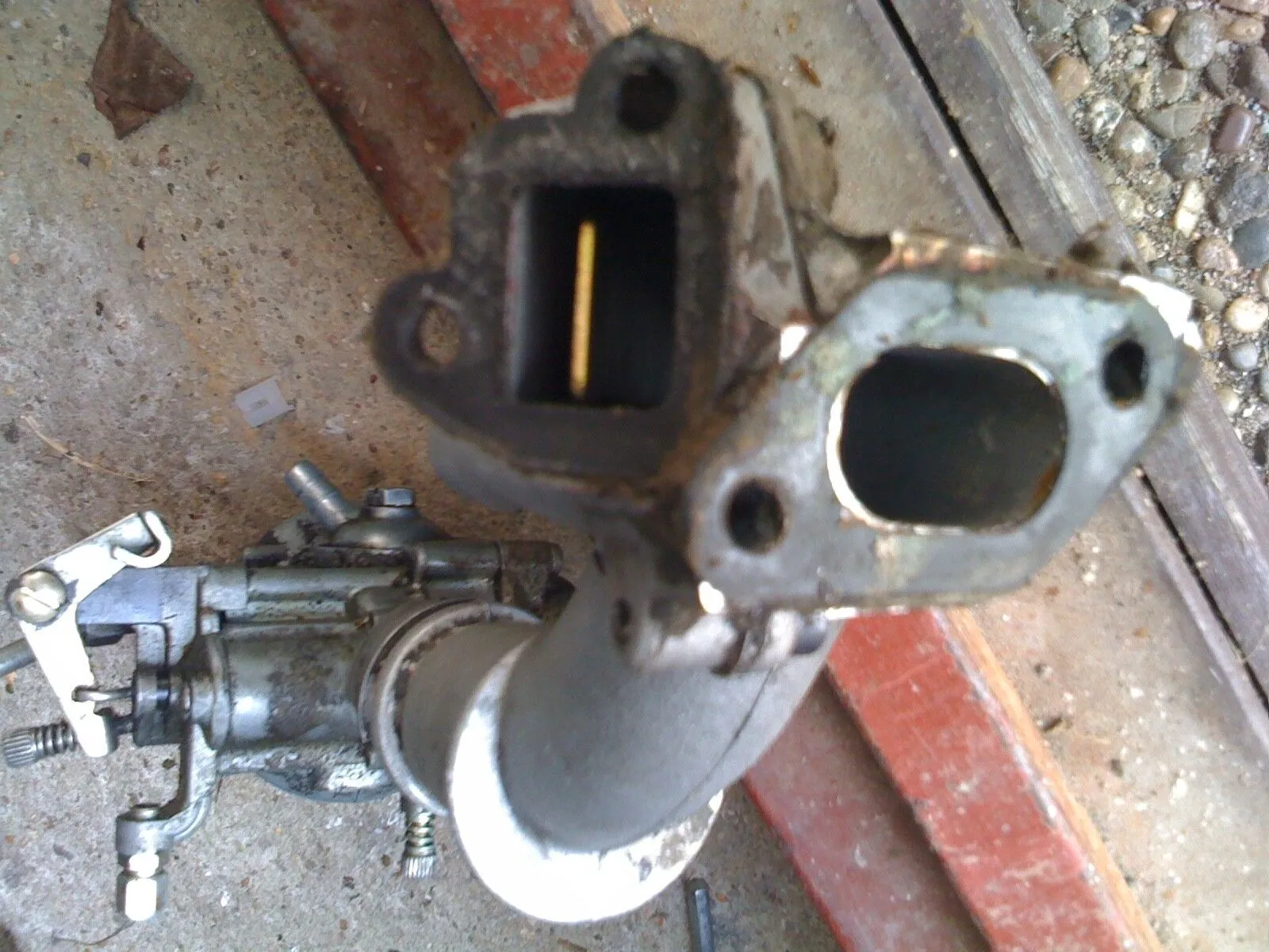

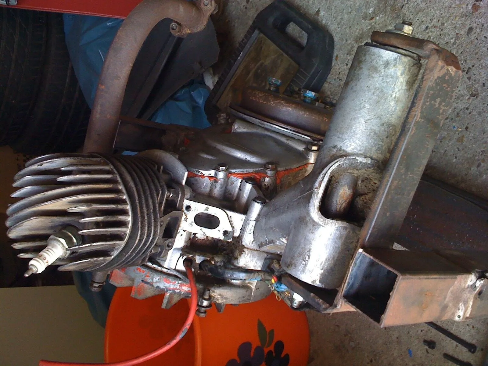

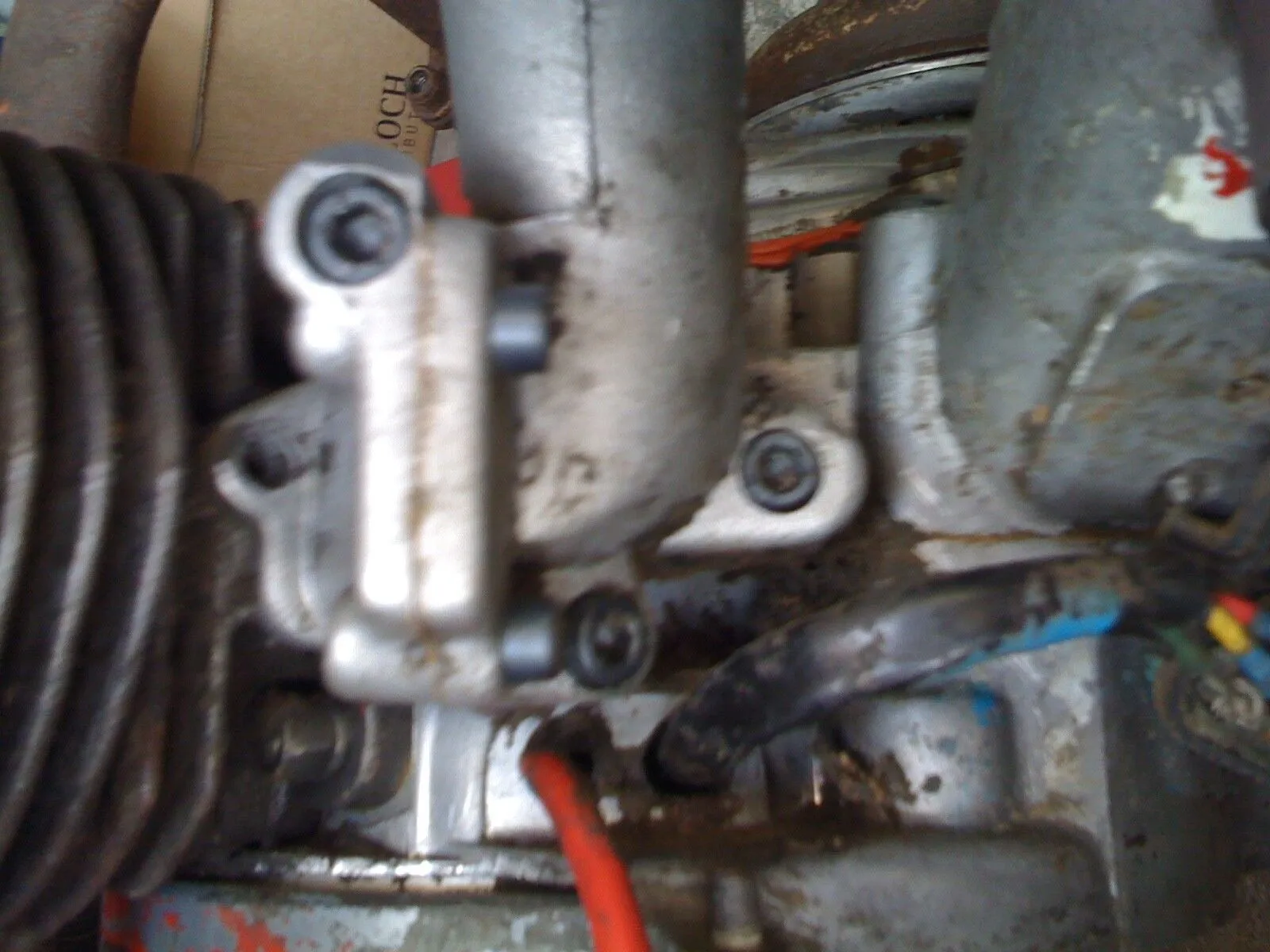

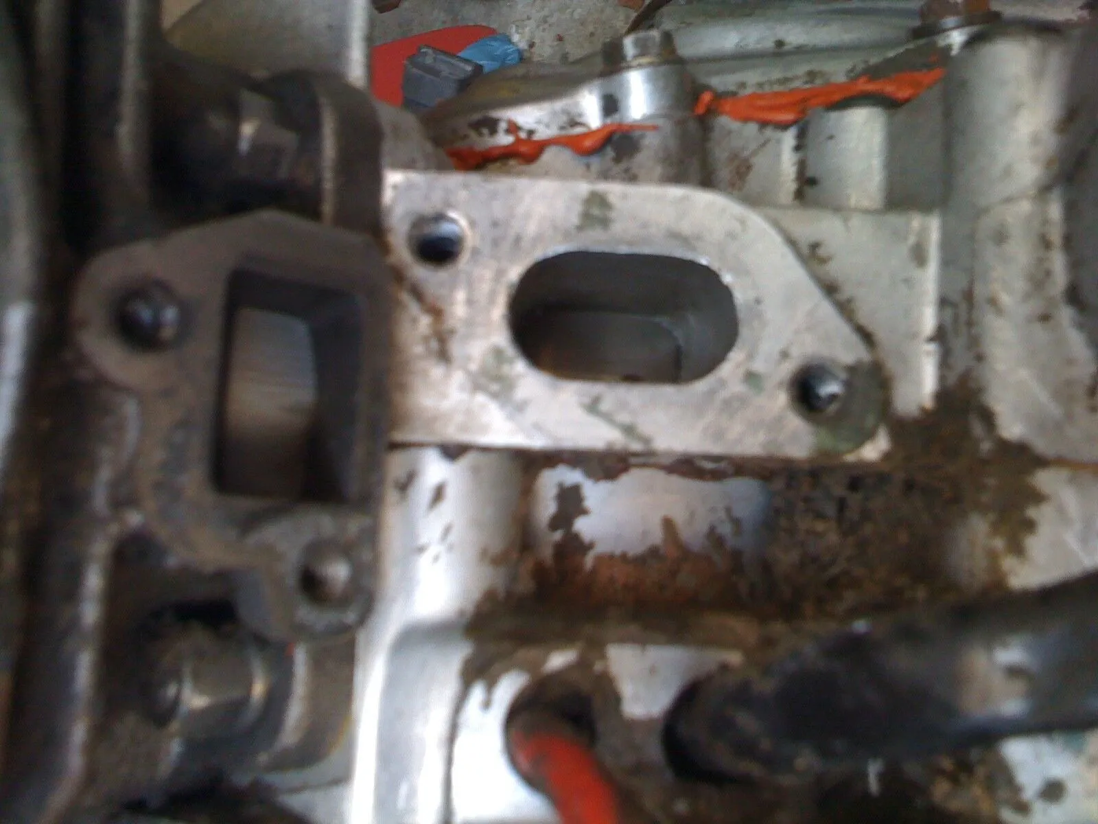

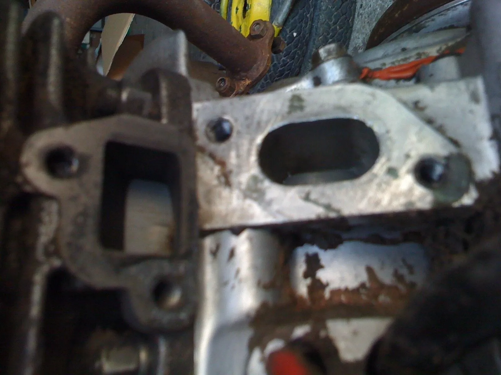

    • March 30, 2010 at 13:55

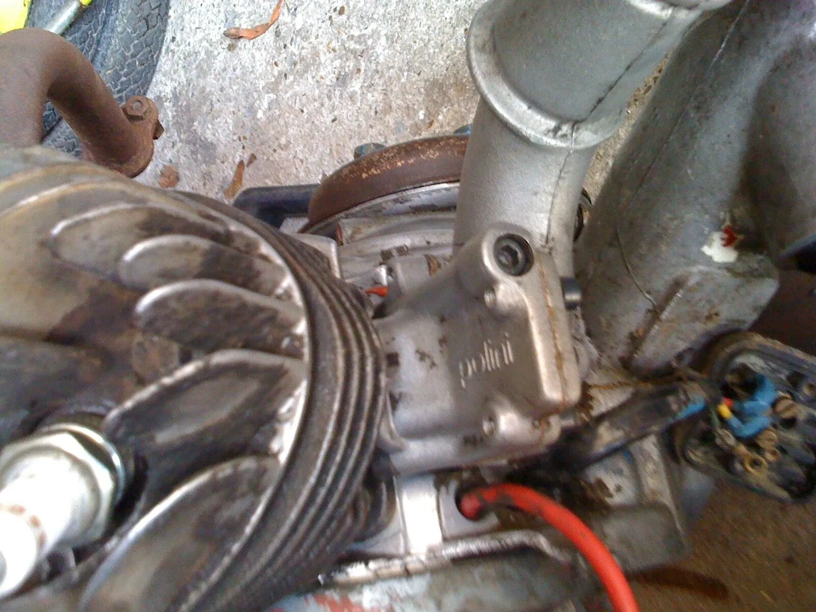

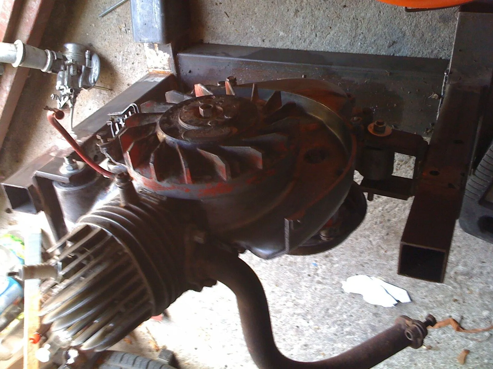

    Habe mal ein paar Bilder gemacht ihr seht ja ob was am Block nicht stimmt und warum mein italienischer Freund eine Membran verbaut hat, nur Tuning oder Defekt :)
    Eigentlich bin ich ja gegen Motorzerlegung, würde sie lieber noch fahren bis was am Motor kaputt geht und dann komplett erneuern.
    Der Zylinder+Kolben ist wie neu (ausser halt der Dreck aussen) und hat gute Kompression. Würde gerne mal testen ob er läuft aber wie ihr auf dem letzten Bild erkennen könnt ist die Kickstarterwelle broken :(. Bekomme ich den Motor auch irgendwie anders im Ständer an???
    Was würdet ihr machen, ich stecke lieber ein bisschen Geld ins Optische (Lack,usw). Motor dann nächsten Winter oder so!
    Fragen über Fragen????

    • March 30, 2010 at 14:07
    Das ist ein Doppelsauger...

    • March 30, 2010 at 14:14
    das müsste ein 112er polini DoA sein...
    miss mal die bohrung innen...
    sollten 57,5 mm sein

    • March 30, 2010 at 14:28
    wenn ein DoA drangebaut gewesen war dann ist der drehschieber noch völlig in ordnung. du kannst also einen ganz normalen 16ner ass montieren mit dem passenden Vergaser. Kurbelwelle passt vom pleuel und hub auch. da kannst du den 112 auch ganz einfach gegen einen mit 50 ccm tauschen ;)

    Vielen Dank für eure Antworten, cool dann habe ich ja ein 112ccm drauf messe heute abend mal die Bohrung. Da war mal ein bastler dran :) dann brauche ich ja nicht mehr viel machen, meint ihr die Welle wurde auch getauscht? Und habt ihr eine Idee wie ich den Block auf Ständer ohne Kicker anbekomme!

    Nuss auf die Bohrmaschine oder den Schlagschrauber, alle Komponenten anklemmen und los kanns gehen ;)
    Edit: Keinen Schlagschrauber verwenden, ist nat. Schwachsinn!

    die welle sollte vom Hub passen, wenn nicht dran rumgefräst wurde.
    Anlassen mit Bohrmaschine auf Polradnuss, Achtung bitte rechtsherum drehen ;)
