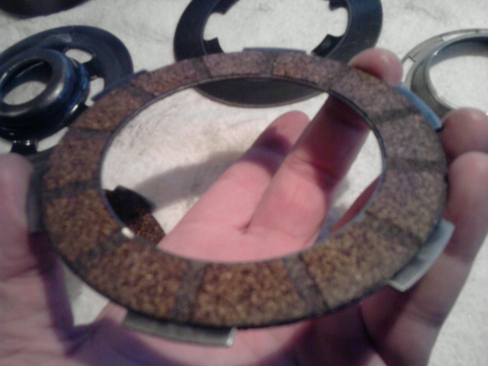

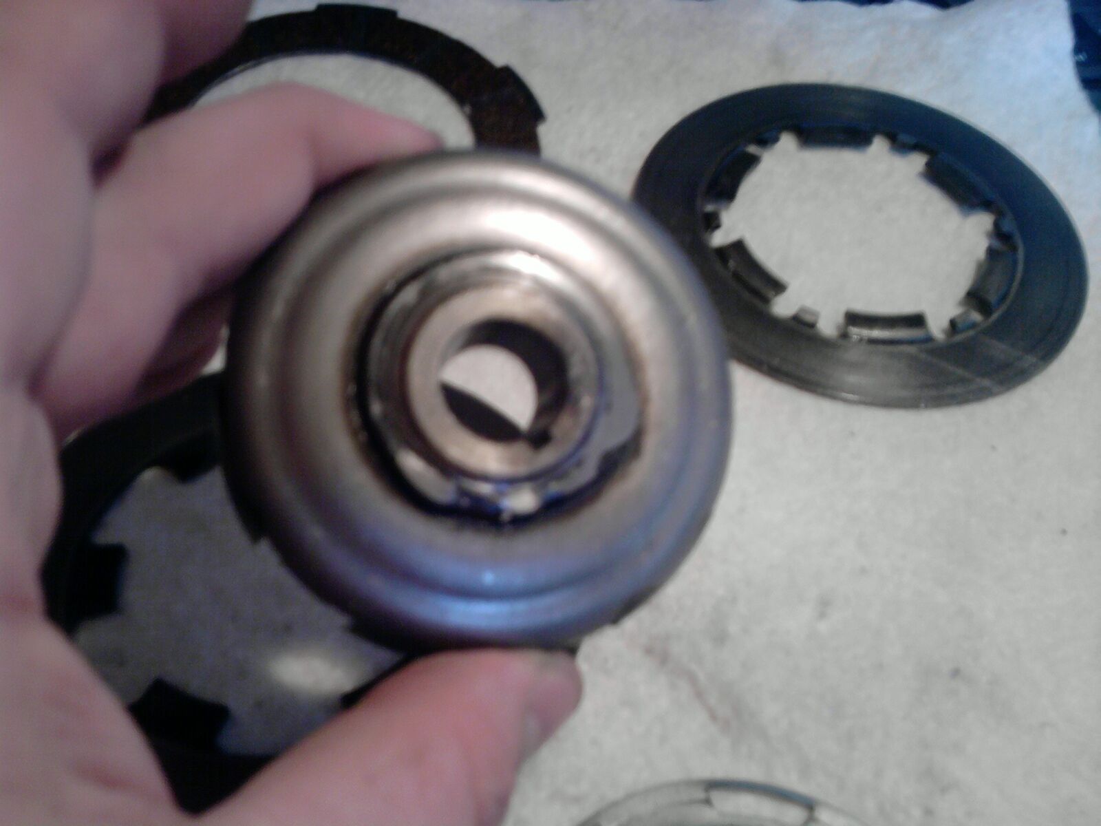

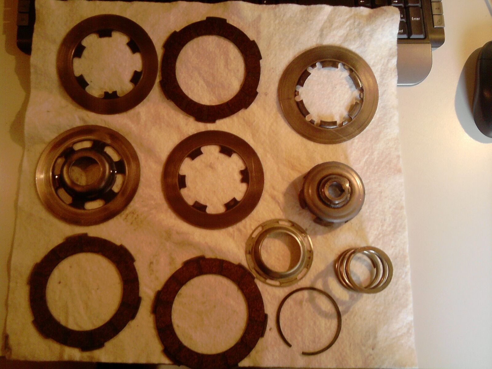

    also hab heute mal die zeit gehabt die Kupplung zu zerlegen..
    Bilder häng ich an.
    Die kork beläge sehen ziemlich runter aus so maximal 1-2 mm noch
    machne zwischenscheiben(diese aus Metall) haben kleine Kratzer /kratzspuren
    Denke mal das die Beläge neu müssen, weil da ja eh nur noch so wenig drauf ist. Nur die Ankerkorb oder wie diese Teil hinten mit den 6 Klauen heißt, is hinten ziemlich am glänzen...
    soory wegen der schlechten quali der bilder aber is halt das LG X(
    Danke um schnelle antworten
    damit man bald wieder los auf die Piste kann :-7 :-6
