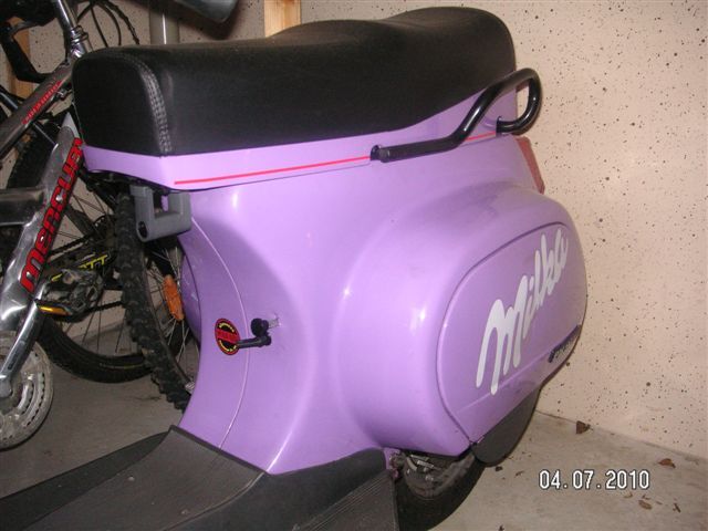

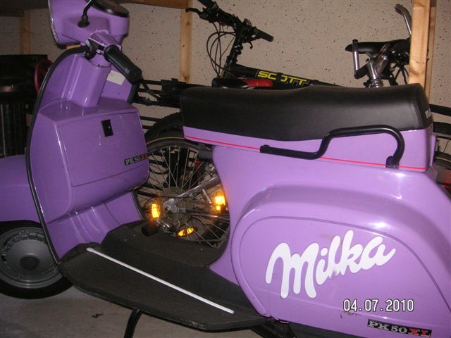

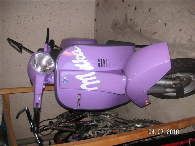

    Sie hat 600 km auf dem Tacho.
    was darf man für die zahlen? ich denke die ist recht selten.

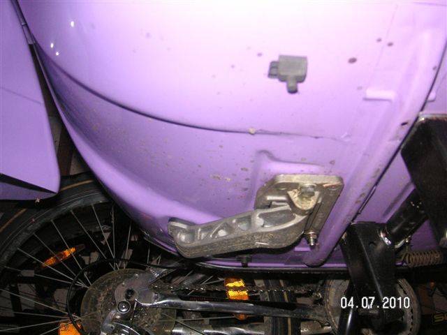

    auf dem Bild, auf dem man die Unterweite vom Motor sieht, da ist es recht dreckig.
    Auf was lässt das schließen?

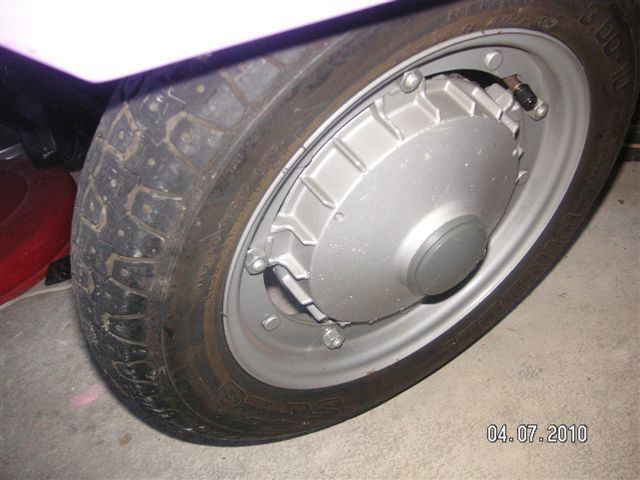

    Sieht man am Reifenprofil ob die wirklich 600 km hat?
    macht euch am Besten selbst ein Bild.

    so wenig gebrauchsspuren wie die hat, hat sie bestimmt noch nicht viele km runter.
    gummimatte mal anheben u.drunterschauen, aber da wirds bestimmt nicht viel schlechter drunter aussehen als der ganze rest vom roller.

    Im allgemeinen ist das 'ne Sparversion der PK 50 XL, ohne Blinker und Tacho. Superkölle hat so eine kürzlich für 550€ Angeboten, die hatte allerdings nicht den lila-Lack. Schlußendlich gilt wie üblich: Sie ist das Wert was du zu zahlen bereit bist!

    Die 600 km könnten angesichts des Zustands durchaus hinkommen, die Reifen (Pirelli SC 28 :love: ) sehen auch noch nach der Erstbereifung aus, die mittlerweile sicher 20 Jahre auf dem Buckel haben dürfte und daher ausgetauscht gehört.

    Der Motor hinten ist ziemlich dreckig, spritzt da Öl raus oder was kann das sein?

    Das Öl stammt vom Auspuff und ist bei Zweitaktern völlig normal. Blinker bedeuten keinen Mehrwert, auch wenn du das aus Verkehrssicherheitsgründen vielleicht anders siehst. Das gehört bei diesem Modell halt so. Das Sparmodell der PK 50 XL ist an sich schon recht selten, vor allem aber in lila Originallack. Für 900 Euro kannst du daher nicht viel falsch machen, so gesehen ist das fast schon ein Sammlerstück. Ich würde aber zugunsten des Werterhalts da keinerlei optischen oder elektrischen Basteleien vornehmen, vor allem ohne Kenntnis der Materie, sonst endet auch dieses unverbastelte Exemplar irgendwann als bedauernswerte kaputtoptimierte Bastelbude. Wenn du irgendwelche Umbauten Richtung Chrom, Weißwandreifen und sonstigem Retrokram vorhast, würde ich an deiner Stelle lieber ein anderes Fahrzeug als Basis nehmen.
