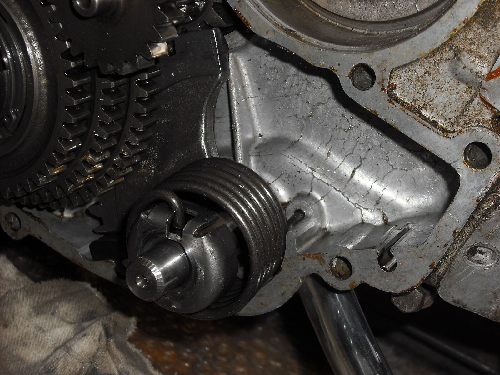

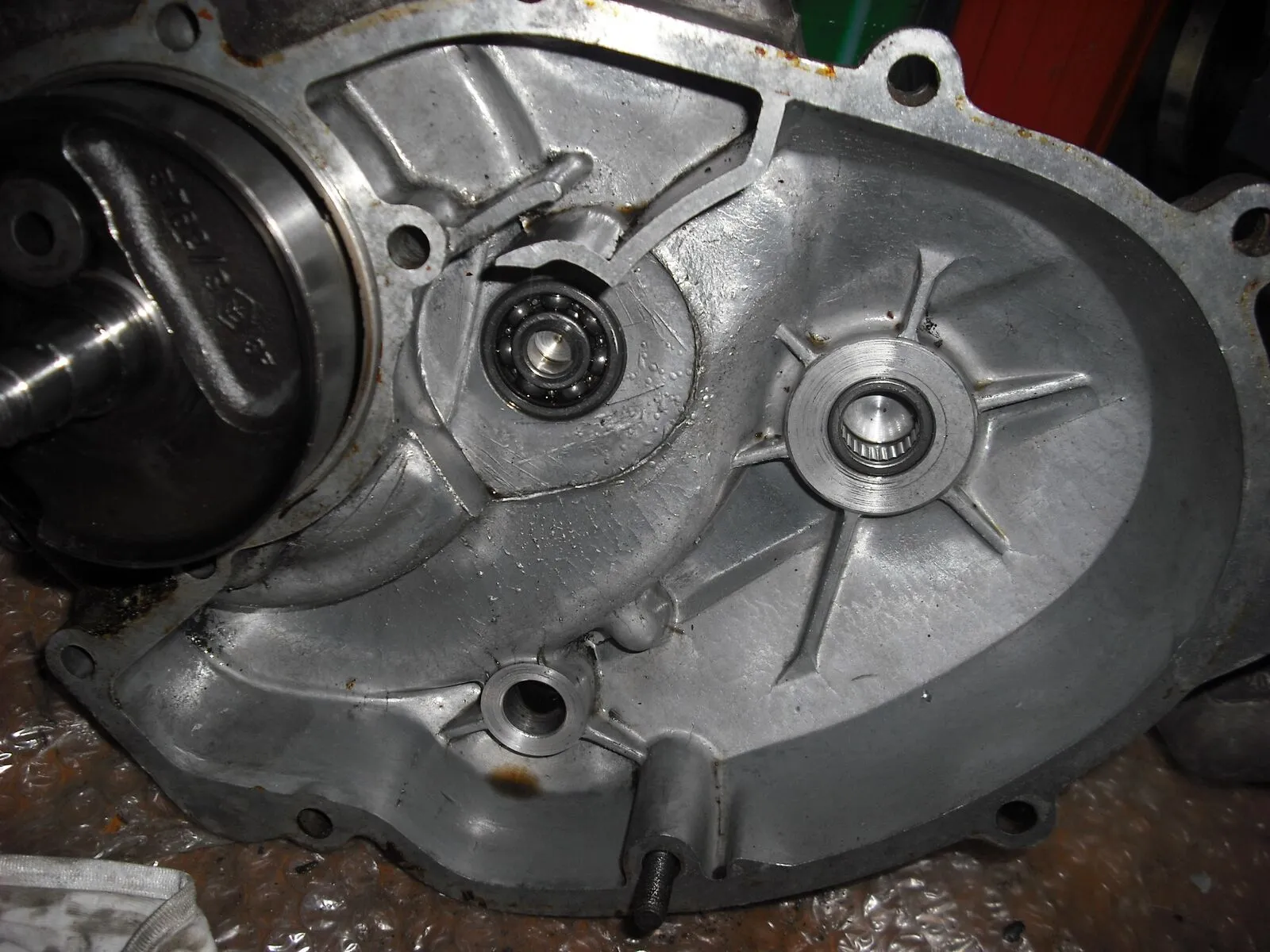

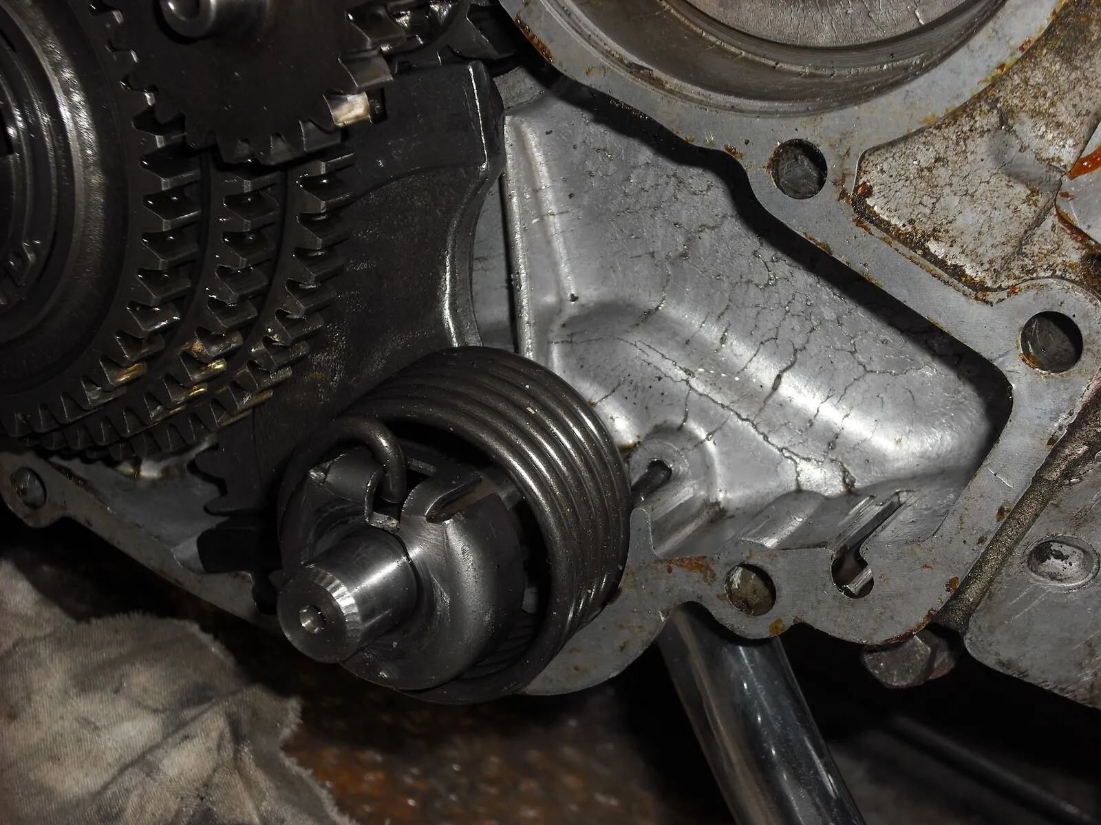

    Hab jetzt sespalten, punkt um Schaltungs problem hab ich den Übeltäter gefunden, meine Puffer gummis vom Kickstarter sind so fertig gewesen das sie sich geteilt haben und wild im Getriebe rum gesaust sind, naja und sonst sieht auch alles gut aus!
    Grüße

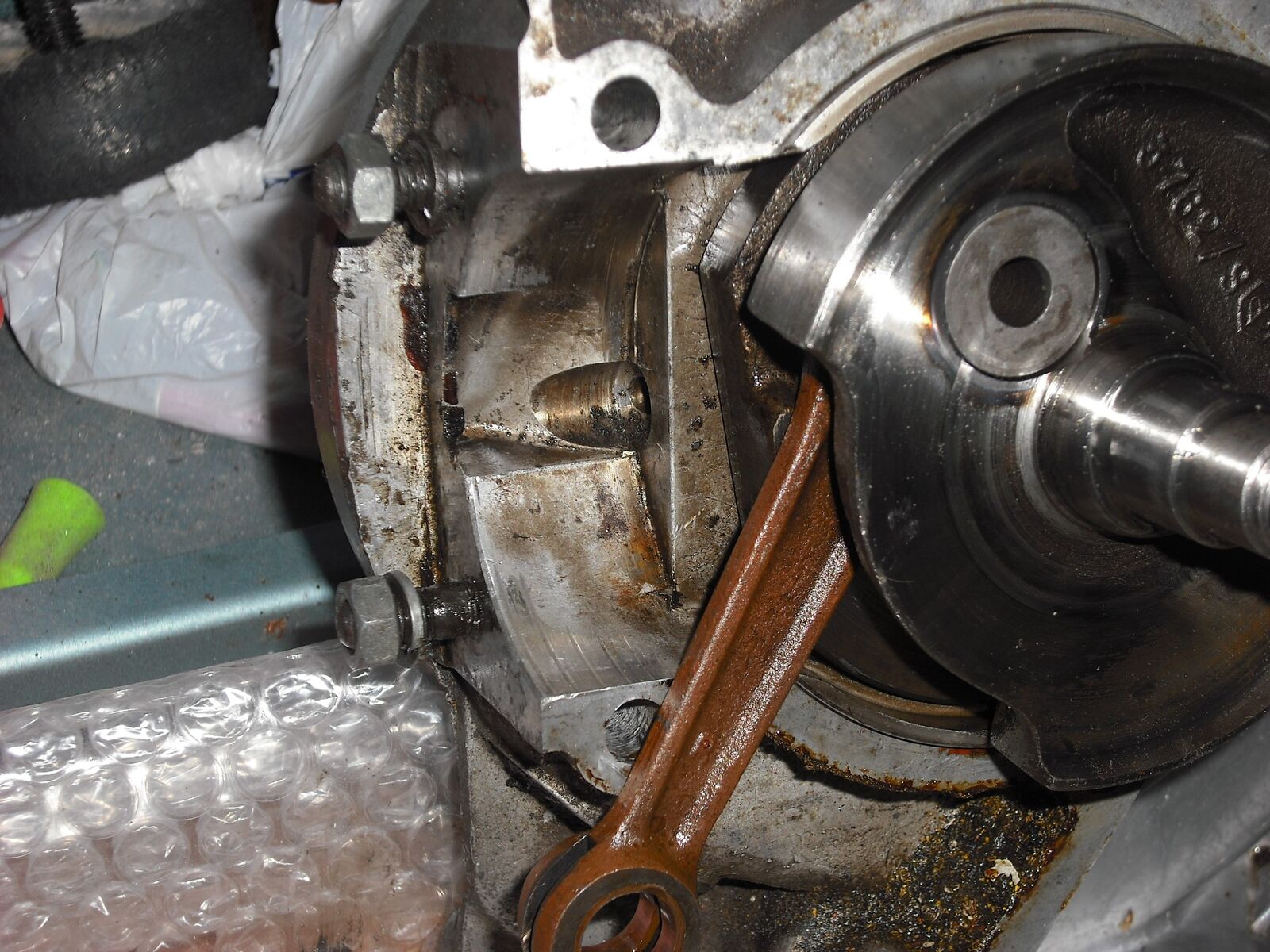

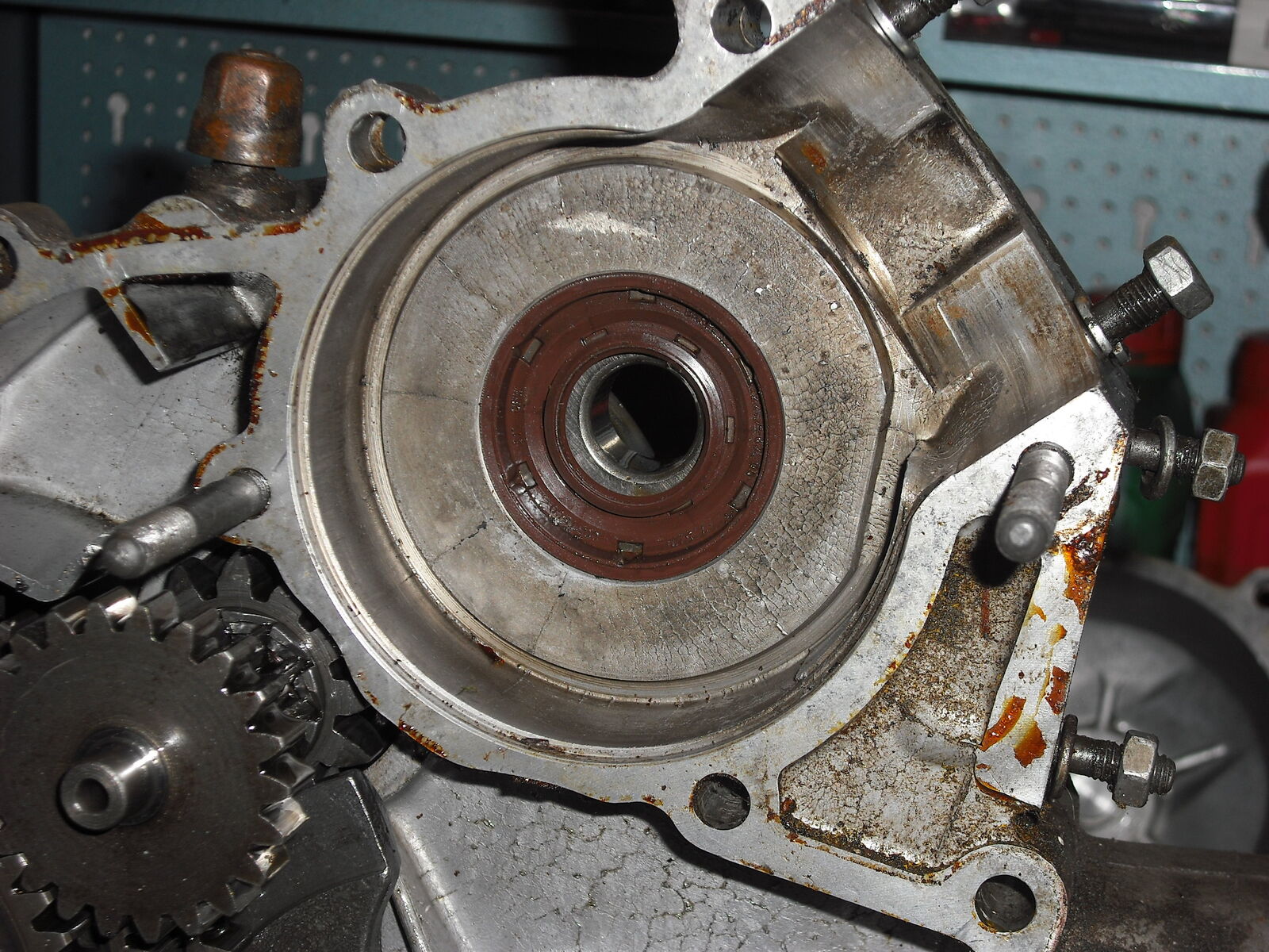

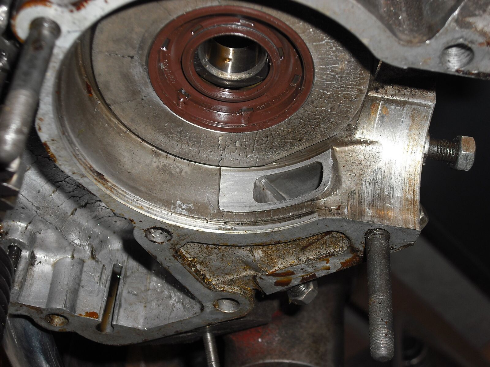

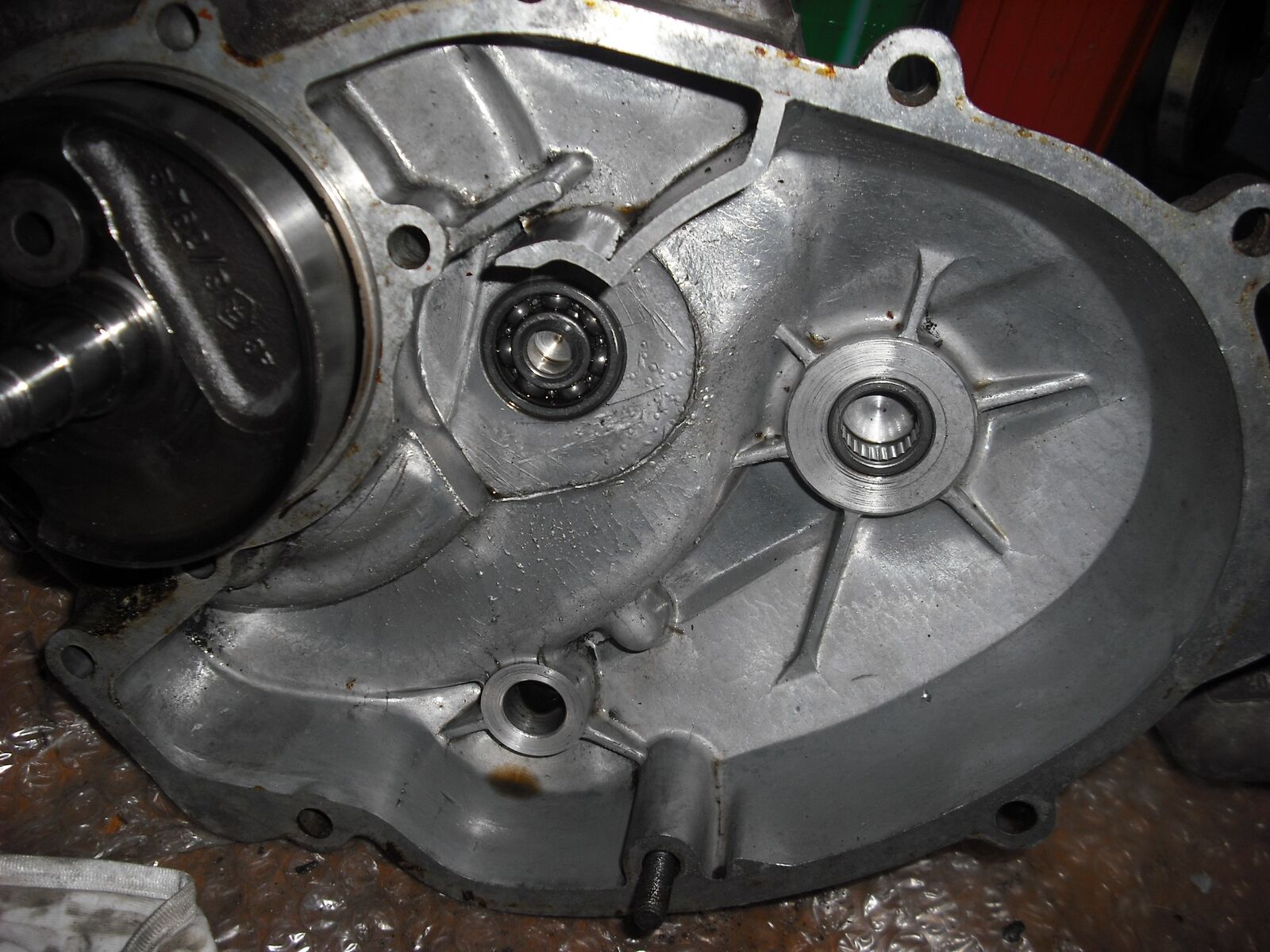

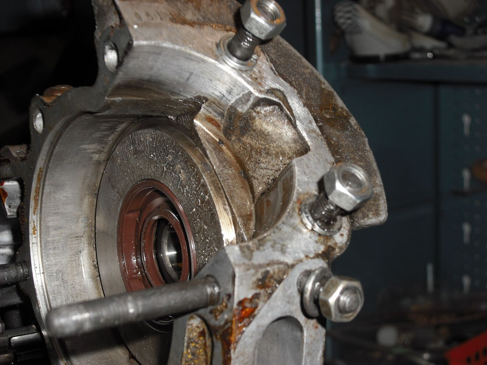

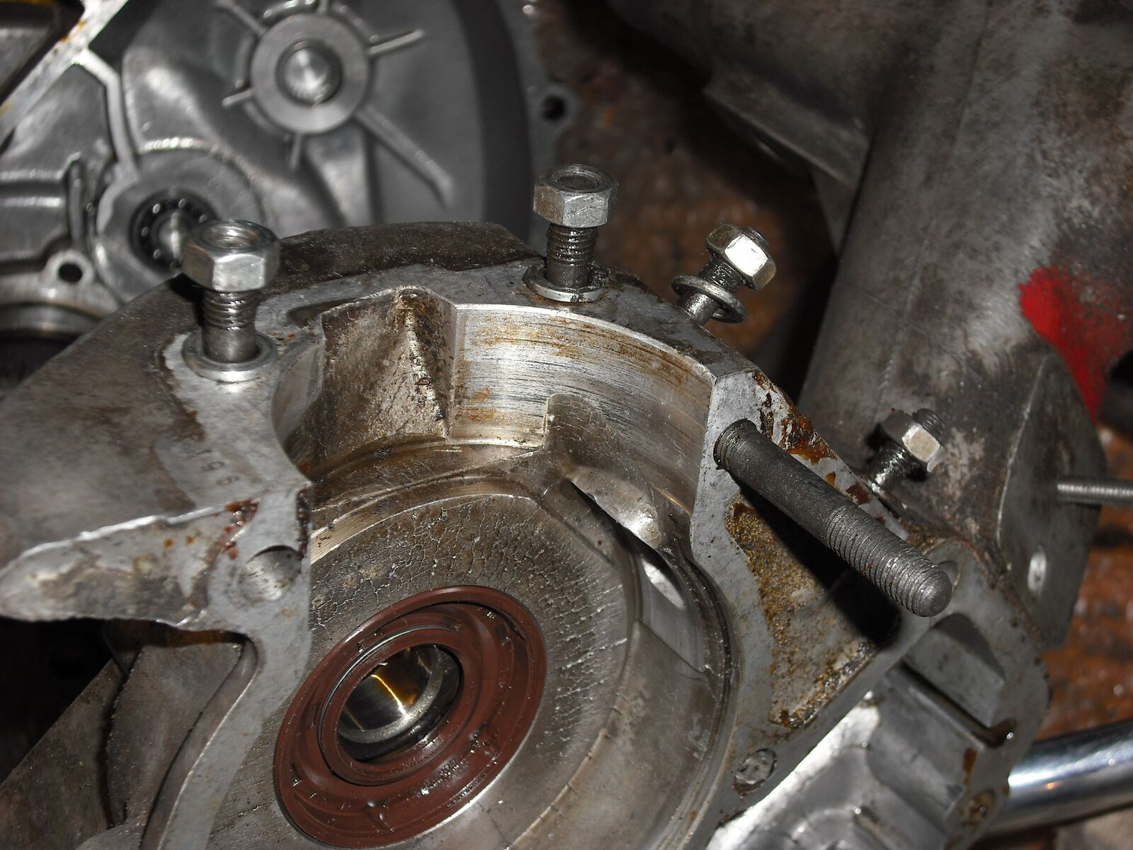

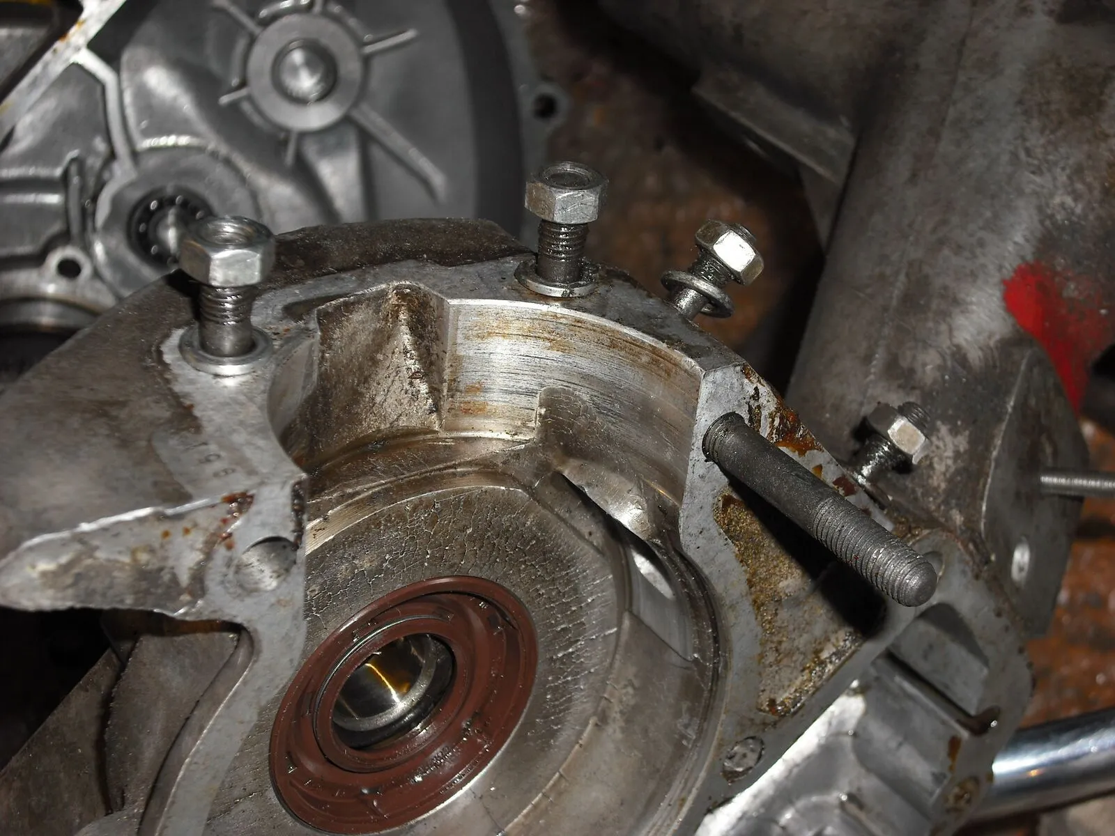

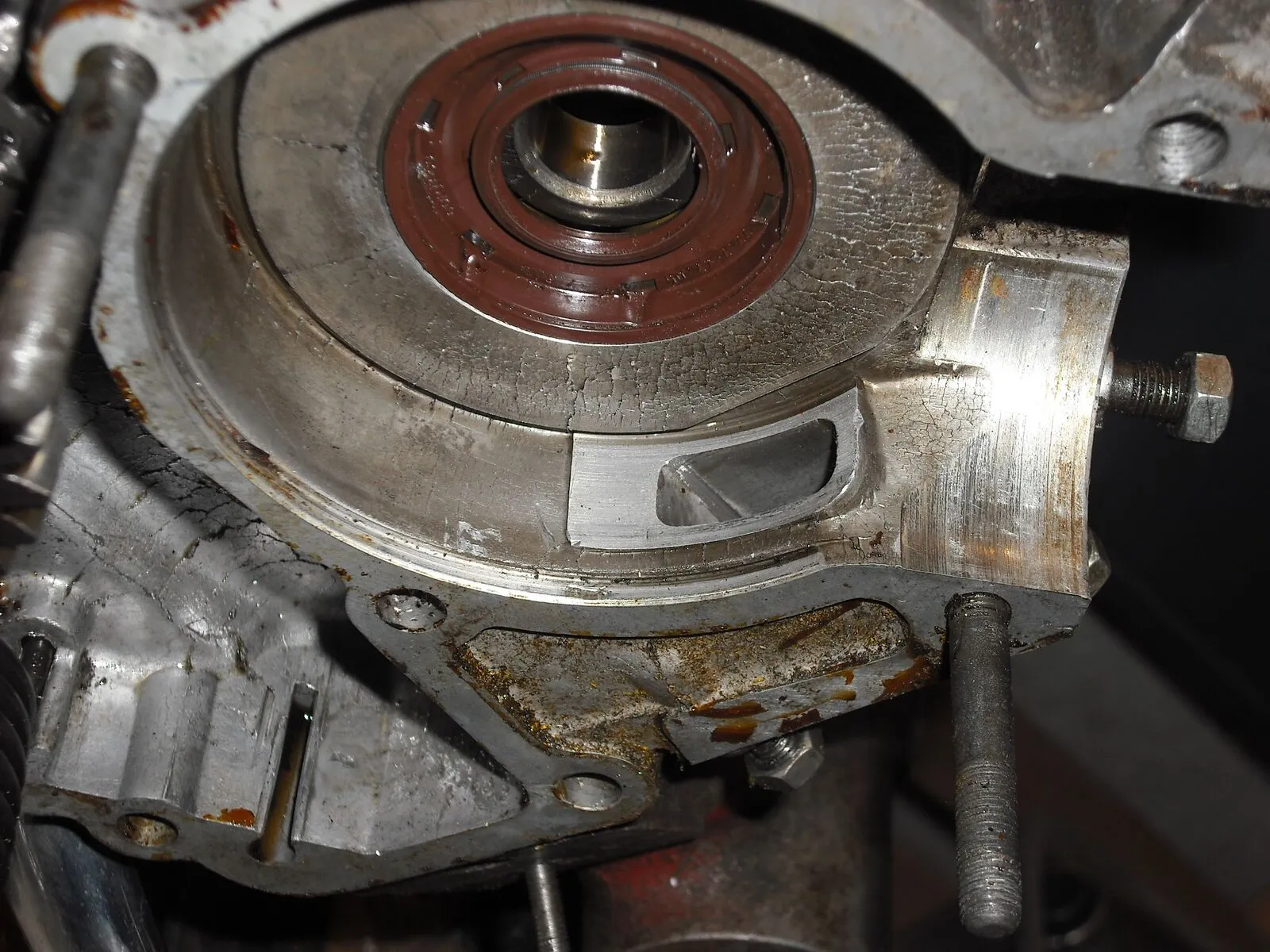

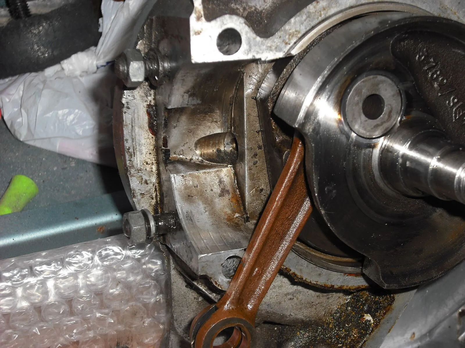

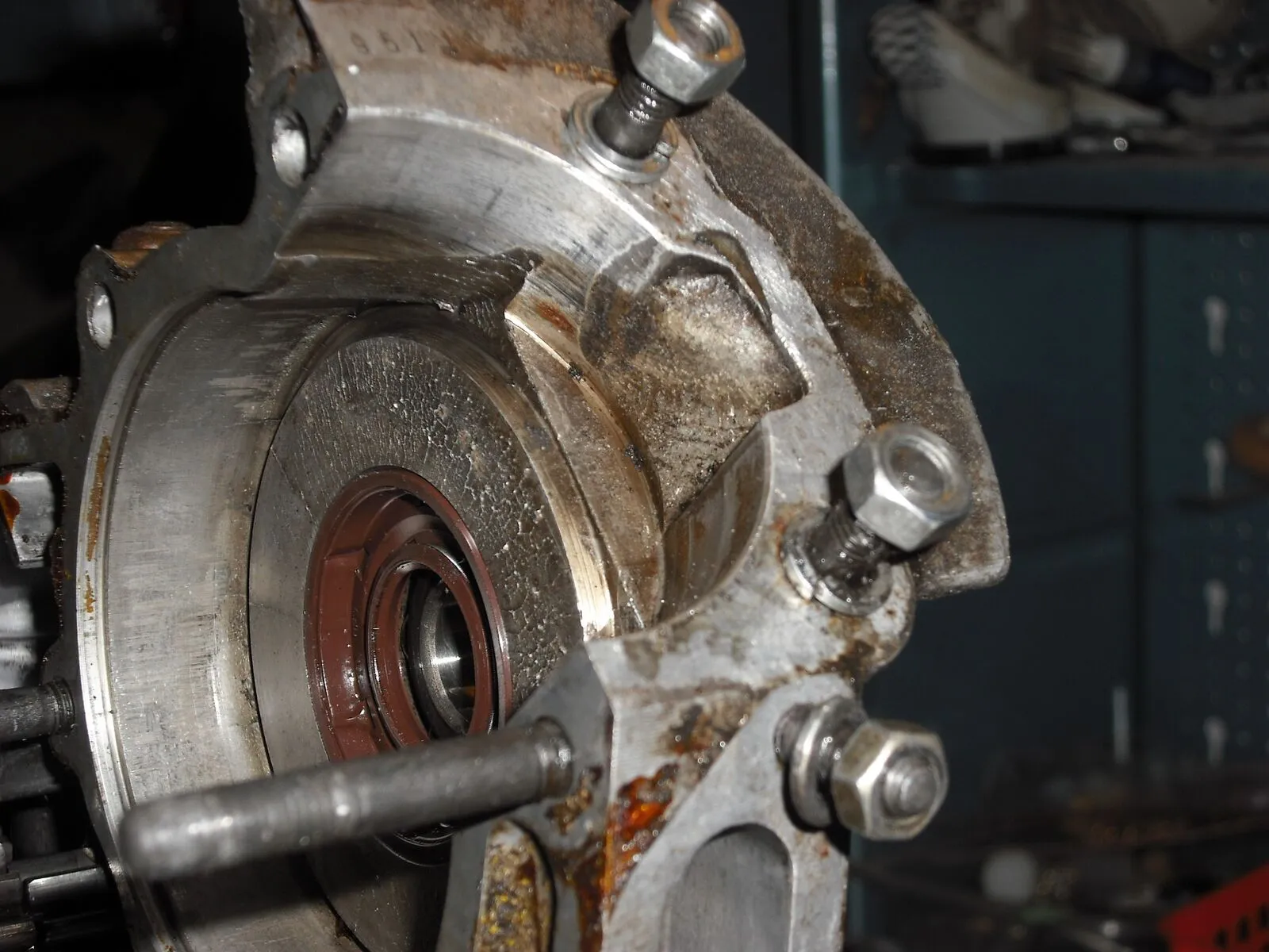

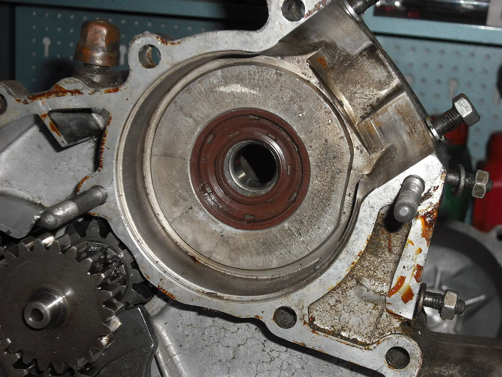

    So hab jetzt mal ein paar PICS gemacht vom innen raum, ich find das er ganz gut ausschaut, bis auf ein paar schwarze Stellen am Drehschieber.....
    Was sagt ihr dazu??

    na auf den ersten blick sieht das doch ganz gut aus, der zylinder allerdings ...mh
    deine kolbenringe sind noch frei beweglich???
    wenn ja ists gut.
    bedüsung hört sich allerdings erstmal nicht so falsch an ....
    einen 85 hab ich zwar noch nicht abgedüst, da aber ein 75 mit einer 64 (um die 64 bis 68- da ists schon gut zu fett) ganz ordentlich ist, würde ich sagen, das kommt schon grob hin ...
    beim 16-10 kommts hin, bei 16-16 etwas größer -NUR GROBE ANHALTSPUNKTE !!! -

    also der block sieht doch ganz gut aus..
    mir macht der zylinder sorgen.
    vor allem wenn ich mir das kolbendach anschaue.. der ist schon gut zugekorkt...
    wieviel km hat denn der zylinder runter?

    Also ihr werded mich jetzt für verrückt verkaufen aber der Zylinder hat noch nicht mal die 200km herunter, ich schätze des lag an der falsch eingestellten Zündung.....
    Ringe lassen sich ganz gut bewegen, hab jetzt den ganzen Kolben mit nem sehr sehr feinem Schleifpapier abegeschliffen......naja sieht jetzt alles ein bisschen besser aus....................
    Ich denke ich werde mal meinen Vergaser auf ne HD76 und auf ND42 abspecken.....wenn ich mir so diesen link anschaue wird mir einiges klar..

    dichtlippen von den simmerringen sind total runter wie das auf den bildern aussieht?! ggf nochmal nahaufnahme.
  • Vespa5009
    495
    82
    Augsburg
    V50 Special/ PK 50
    • April 10, 2010 at 10:54
    • #32
    Woran sieht man den ob die dinger verbraucht sind, näher gehts leider net sonst wirds unscharf......:)
    Hab jetzt noch nen neuen daneben gehalten, mir fällt da leider nichts auf..........................

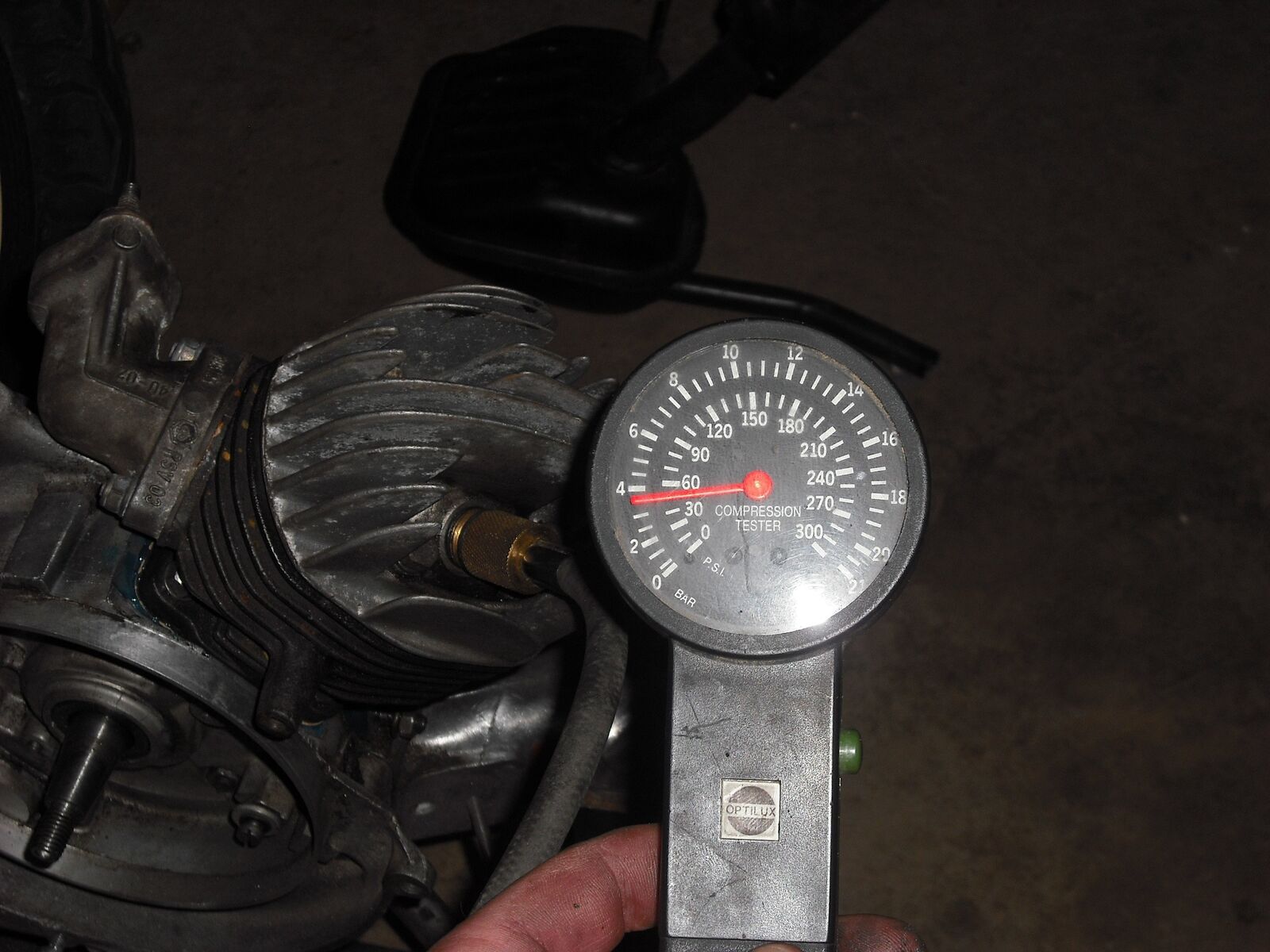

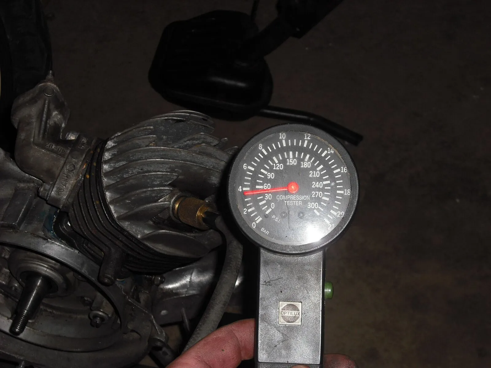

    So hab jetzt mal die Kompression getestet, sieht ganz gut aus!

    4 bar ?
    dachte ds sollten 8-9 sein :D

    Joahh kann gut sein, kann leider bei meinem Selbstgebauten Montageständer leider net so weit herunter trappen, deshalb langen mir vorerst 4 bar,wird dann natürlich noch einmal gemacht wenn ich des ding wieder drin hab!
    Immerhin hält er den Druck, das ist schon mal ein anfang nur weiss ich jetzt nicht mehr was ich noch prüfen könnte......?
    Im Prinzip reicht ein einziger Kompressionsvorgang, mehr dürfte da also nicht kommen.
    Der Druck ist auf jeden Fall wieder weg, sobald der Kolben sich nach dem OT wieder abwärts bewegt. Das Manometer "merkt" sich den höchsten Druck, bis Du den seitlichen grünen Knopf drückst, das ist alles.
    Kurzum: Dein Zylinder hat nur noch eine Kompression von 1:4, und das ist extrem wenig.

    Kann das sein das man einen Zylimder nach so wenig gefahrenen Km schon aufgebraucht ist...?
    Naja ich schau mal das ich den morgen mal schon durchtrappen kann und dann seh ich weiter..........

    nein, zum korrekten messen musst du mehrmals treten, solange, bis dein zeiger nicht mehr höher geht. das ist deine entscheidende kompression. liegt an der art zu messen, da du sehr langsam den kolben bewegst, im gegensatz zum laufenden motor ....
    und noch eins. messen immer mit vollgas, sonst zeigt er dir auch viel zu wenig an. also gasschieber ganz offen!
