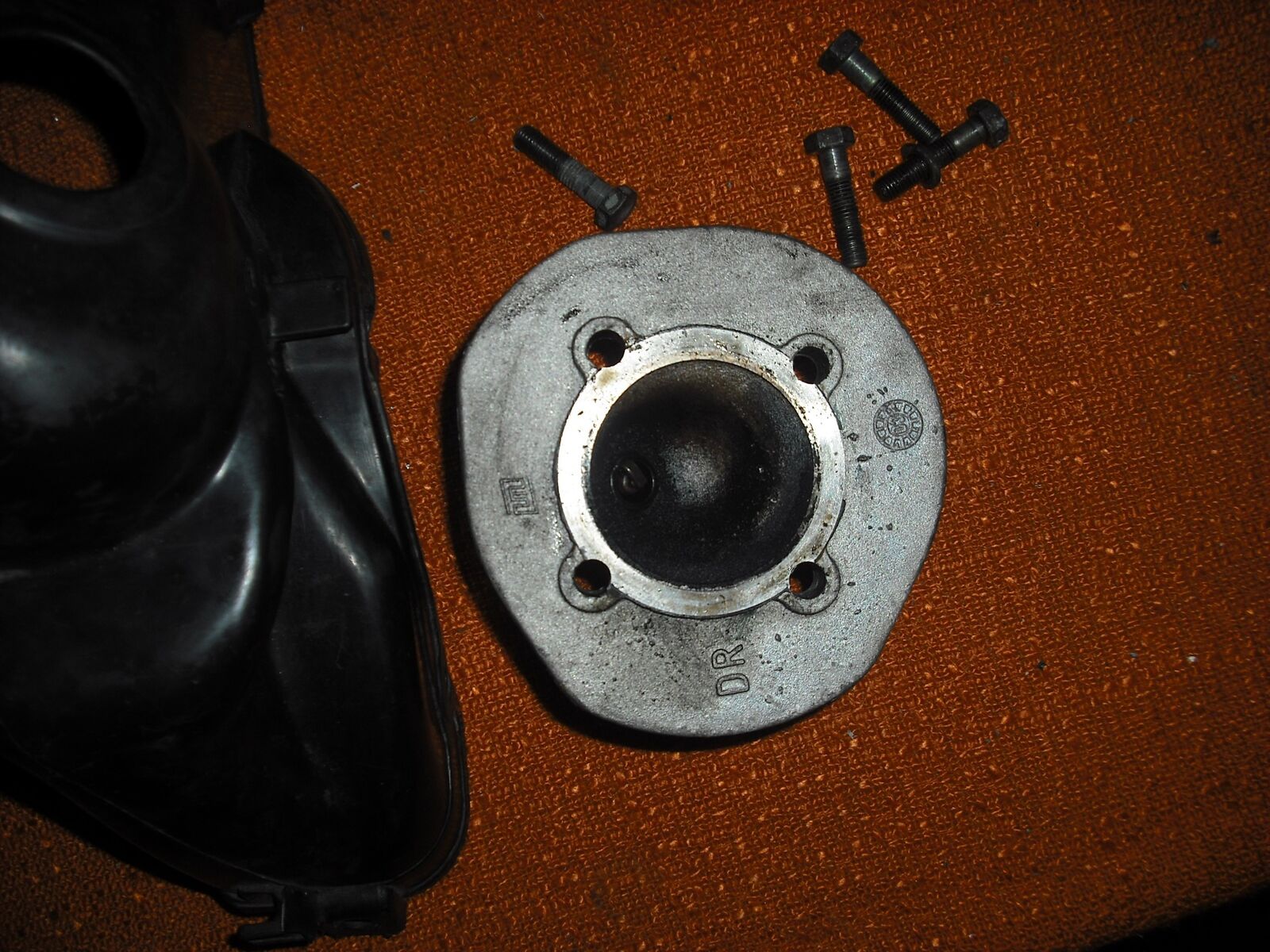

    So hab jetzt in Windeseile den Motor heraus genommen und den ZYlinder heraus gebaut!
    Sieht eig ganz OK aus, nur was mir aufgefallen ist das um die Zündkerze rum ein bisschen bis viel Öl ist, kann aber auch aus ner Schraube kommen oder sonst wo!

    • April 8, 2010 at 16:18
    kopf ist undicht
    viel zu fett
    klemm-/reibespuren (zwar nicht so heftige, aber geklemmt/gerieben hat er trotzdem mal)
    anscheinend wir der kübel an den zylinderbolzen zu heiss...
    hast du abgeschlagene schaufeln am lüfterrad? sonst alles OK bei der gebläsekühlung? hutze in ordnung? lüfterradabdeckung verbaut?
    du bist dir sicher, dass du auch wirklich 1:50 mischst? denn nur so kann ich mir hitzeklemmer mit einem "zu fett" laufenden motor erklären ... wahrscheinlich ist dein gaser gar nicht zu fett wie man auf den ersten blick vermuten könnte, sondern du hast einfach zu viel öl drin! dadruch kann der zylinder die wärme nicht mehr so gut abführen (das öl hält sozusagen die hitze) und dann klemmts!
    das ist das was mir jetzt aufgefallen ist ;)
    INN-TEAM
    Sektion Rosenheim
    • April 8, 2010 at 16:46
    8|
    Ich finde, das Ding hat sogar ziemlich derbe geklemmt. Ist der obere Kolbenring noch rundum frei beweglich in der Nut, oder hängt er an den Stellen mit den großen Riefen fest?
    Das beschriebene "hohe Summen" bevor der Motor ausging könnte Klingeln gewesen sein, ein Hinweis darauf, dass entweder das Gemisch abgemagert ist durch falsche Bedüsung und/oder Falschluft oder die Zündung total falsch eingestellt ist. 85 ccm mit 76er HD im 16er Vergaser halte ich auch für etwas mager bedüst. Richtige Zündeinstellung bedeutet nicht, dass man einen kräftigen Zündfunken hat, sondern dass dieser zum richtigen Zeitpunkt der Bewegung des Kolbens kommt.

    • April 8, 2010 at 16:51
    das bestätigt meine annahme nur nochmals! (hatte irgendwie die bedüsung überlesen)
    bin mir ziehmlich sicher, dass du zuviel öl im gemisch hattest und der gaser zu mager bedüst war --> extreme hitzeentwicklung!

    Also riffen hat der Kolben nicht wirklich nur derbe Reibspuren, kommt auf dem Bild anders rüber......... so ein klingeln gab es nicht nur ab und zu wenn ich in den Leerlauf geschalten hab........war immer der Meinung das es mein Seitendeckel ist durch die Vibration..
    Was mache ich gegen eine zu Fette einstellung kleinere ND und an der Gemischschraube drehen????

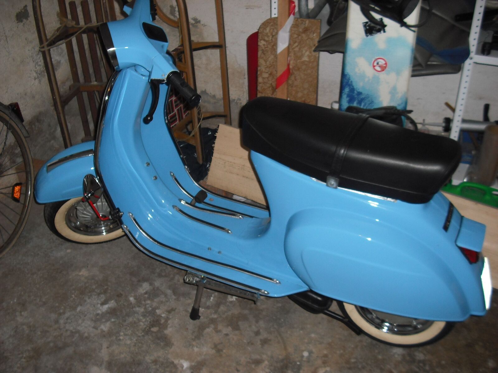

    ja für 2000 Karosse ist neu siehe Foto, steht da wie neu jede Schraube neu!!!
    Ps.: Ich werd die Vespe bestimmt nicht hergeben, soviel Arbeit und Geld wie da drin steckt!!
    Da müsste schon jemand wirklich die 2000€ aufbringen ohne zu verhandeln!!!

    Ps.: voll Verzinkter Rahmen, 2 mal Grundiert und im nachhinein geschliffen, dann 2mal Basislack und 3mal Klarlack und danach alles schön wieder
    abgeschliffen und aufpoliert, vorne wie hinten Bitubo, Chromfelgen mit Weißwandreifen ( meinte der Verkäufer extra das ich die teuren Chromfelgen nehmen soll, da die nicht rosten, naja scheiße wars die vordere setzt schon an, aber ich hab ja noch ein als Ersatz..:)....)
    Alle Lager und Schrauben sind ausgetauscht bzw neu und das alles hat sich über drei Jahre hingezogen............
    Aber wenn du eine V50 willst hab ich dir noch eine die ich im moment mach, naja wenn die blaue wieder geht, die wird nicht so aufwendig gemacht, aber trotzdem schick........
