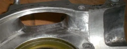

    Also an nem 28 Vergsaer mit Membran bin ich drann bzw. im Gespräch! Im Bezug auf die Kurbelwelle und Übersetzung muß ich erst mal sehen was verbaut ist. Fräsen ja daß müßte noch gemacht werden! Zerlegt ihr Alle den Motor wenn ihr an der Öffnung für den Vergaser fräst oder gibts da noch ne andere Lösung?Ich bin am überlegen den anderen Motor der noch rumliegt zu zerlegen und zu fräsen da ich den im Moment eh nicht fahre.
  • px150
    • April 13, 2010 at 15:55
    Fürs fräsen immer zerlegen. Bei den Überströmern kannst du noch pfuschen aber bei der Membran geht es gar nicht anders:
    Nachdem du eh nicht weisst was für ne Welle verbaut ist und in welchem Zustand das Innenleben (z.B. Schaltkreuz) ist, musst du eh zerlegen.
    Tu dir selber einen Gefallen und mach es lieber richtig - dann hast du auch Spass dran!
