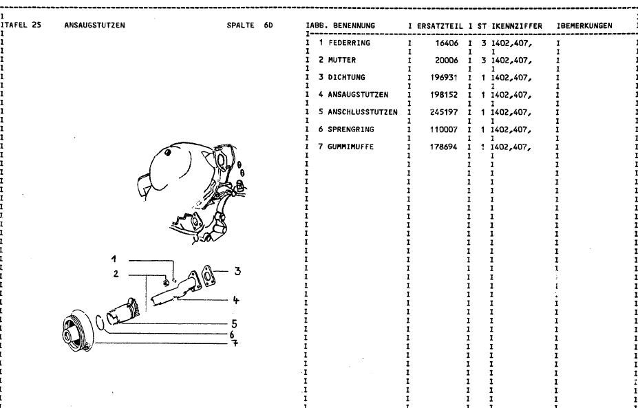

    Die Hülse ist über den Ansaugstutzen gesteckt. Der hat da zwei Nasen die in die korospondierenden Rillen an der Hülse passen. Hinter den Nasen ist ein großer Metallring draufgeklemmt. Und ja dazwischen gehört ne Filzdichtung die ordentlich mit Fett getränkt werden muß.
    Auf dieser Zeichnung kann man das gut sehen. Der Ring 8 muß ganz ans dicke Ende der hülse geschoben werden.

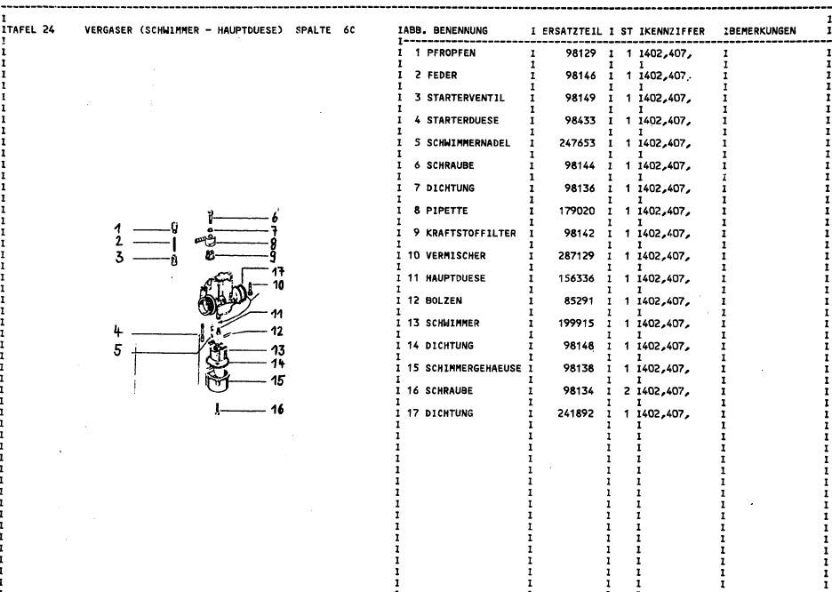

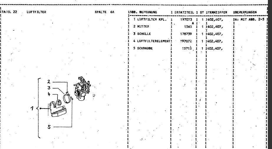

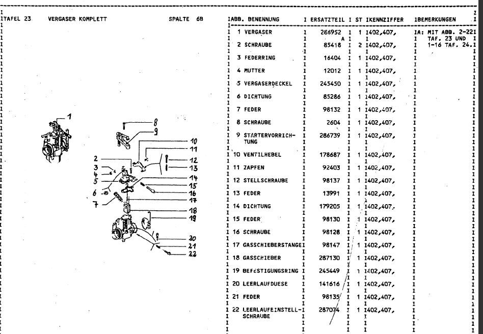

    • April 21, 2010 at 16:49
    Zitat von kitzlkatzl
    Reperaturhandbuch
    Ja wenn Du es sagst, Das kommt von reparieren, was auch immer das für ein Buch sein mag, da steht jedenfalls nicht "PIAGGIO" und nicht offiziell drauf, und was SIP schreibt ???? So hier mal die "offiziellen" Seiten von Piaggio für die XL2, wenn Du bitte mal nachschauen würdest, wenn Du den Filzring findest, schreib mir bitte die Nummer.
