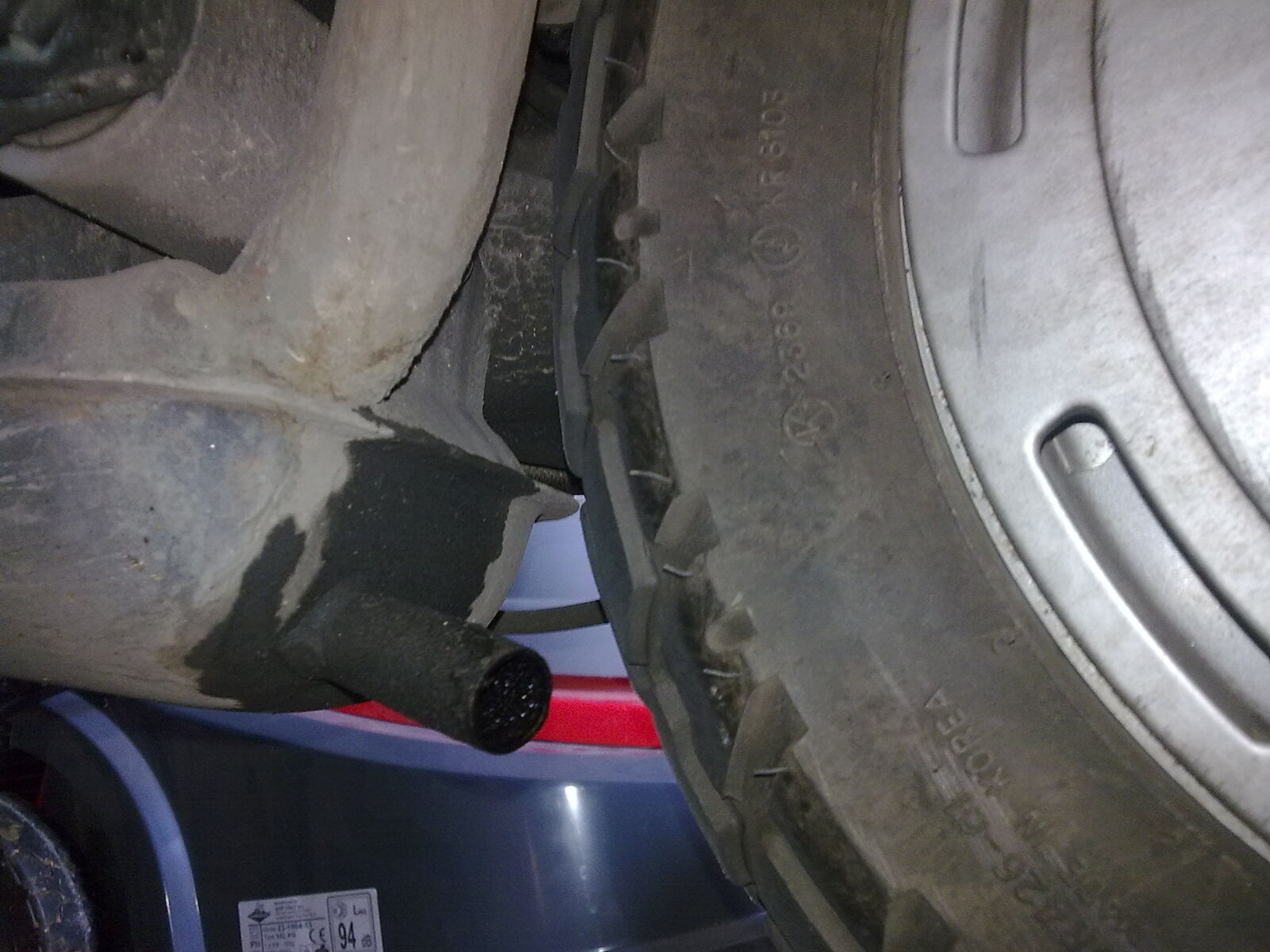

    mein Bruder fährt ne XL2 und will sich wie ich nen Sito Plus, natürlich ohne Drossel einbauen,
    Frage: da der Abstand zum Reifen mit dem Sito Plus dann enger ist, wollte ich wissen, ob das passt, ist standardgröße (der Reifen), müsste ja eigentlich ?
    Danke im vorraus :-7

    tut es, wieso denn nicht?

    Reifenwechsel ist es etwas fummelig mit dem Sito plus. Passt aber

    • April 26, 2010 at 20:08
    Gut, danke,
    mein bruder meinte, das die irgendwie breiter sind,
    danke :-3

    • April 26, 2010 at 20:45
    Wird aber bei jedem Reifen fummelig.
    hat sich aber voll gelohnt, super durchzug (mein alter Auspuff hatte 20500km und 22jahre drauf)
    Danke für die hilfe
    :-2

    • April 26, 2010 at 20:58
    Das ist richtig. Ich hab immer die luft rausgelassen ging mir somit schneller als die fummlerei. Fummle lieber an anderen sachen :whistling:

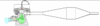

    Hm. Meine da etwas gelesen zu haben von " Durch den Auspuff werden die Gase nochmals in den Zylinder gedrückt.." Aber kann sein das dass aus dem Rennsport kam ^^

  • Julez
    390
    75
    PK 50 XL 2 BJ'91, PX 200 Lusso Traveller BJ '87
    • April 26, 2010 at 21:49
    @ zonk:
    nee, das stimmt schon mit "zurück in den zylinder drücken". Stichwort "Resonanz-Auspuff".

  • LANy91
    820
    144
    Kempen (bei Krefeld)
    PK80s @ 133
    • April 26, 2010 at 21:59
    HeyHey ;)
    richtig,"reso-puff"...
    ab einer bestimmten drehzahl wird dort ein unterdruck erzeugt der das unverbrannte gemisch zurück in den zylinder drückt, allerdings muss sich dafür der ,meist konisch geformter auspuff, ersteinmal mit gas füllen. Deswegen geht es erst ab höheren drehzahlen.
    Die anderen auspuffe z.b sito plus machen das auch, allerdings mit einem gegendruck blech, doch die "kegel" form eignet sich einfach besser =)
    also so 100% weiß ich auch nicht wie viel druck und wie viel drehzal und so, aber das grundprinzip dürfte stimmen, falls nicht tuts mir leid ;)
    lieben Gruß =)

    • April 27, 2010 at 12:44
    nö, sowas gibts nicht in unsrem format. auch denke ich ist so eine überlegung nicht viel wert wenn man auch einfach eine kubik-klasse nach oben rutschen kann...
    ich häng mal ne gif. in den anhang wo du das prinzip erahnen kannst.... und dann vergleichst du das mal mit den üblichen 50-85ccm aupüffen ;)
