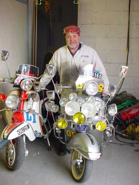

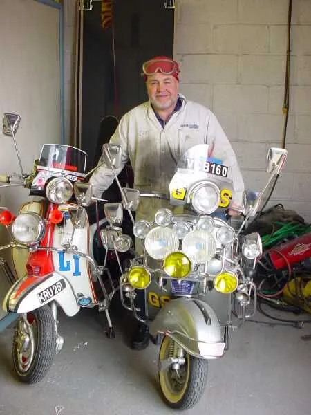

    Zuviel ist auch wieder net gut...
    :D

    • April 29, 2010 at 19:17
    dafür kann der nachts nichts übersehen oder übersehen werden :D
    wie viele batterien hat der denn im roller damit das läuft
