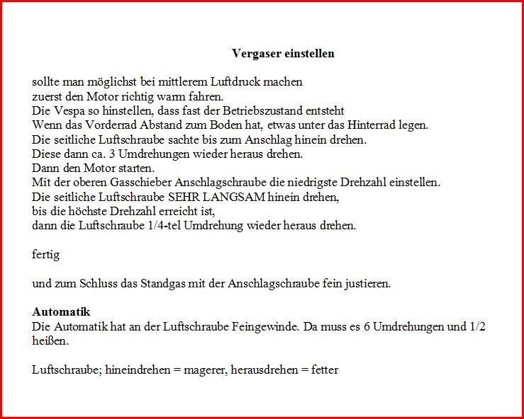

    Schön aber falsch. Die Automatik hat Feingewinde an den Schrauben, was Du gedreht hast ist vom Schaltroller. Das der Motor etwas Gemisch rausdrückt ist normal. Frage ist wie viel. Wenn das Zu viel ist, ist die Membranplatte kaputt. Aber stell den Gaser erst mal richtig ein.

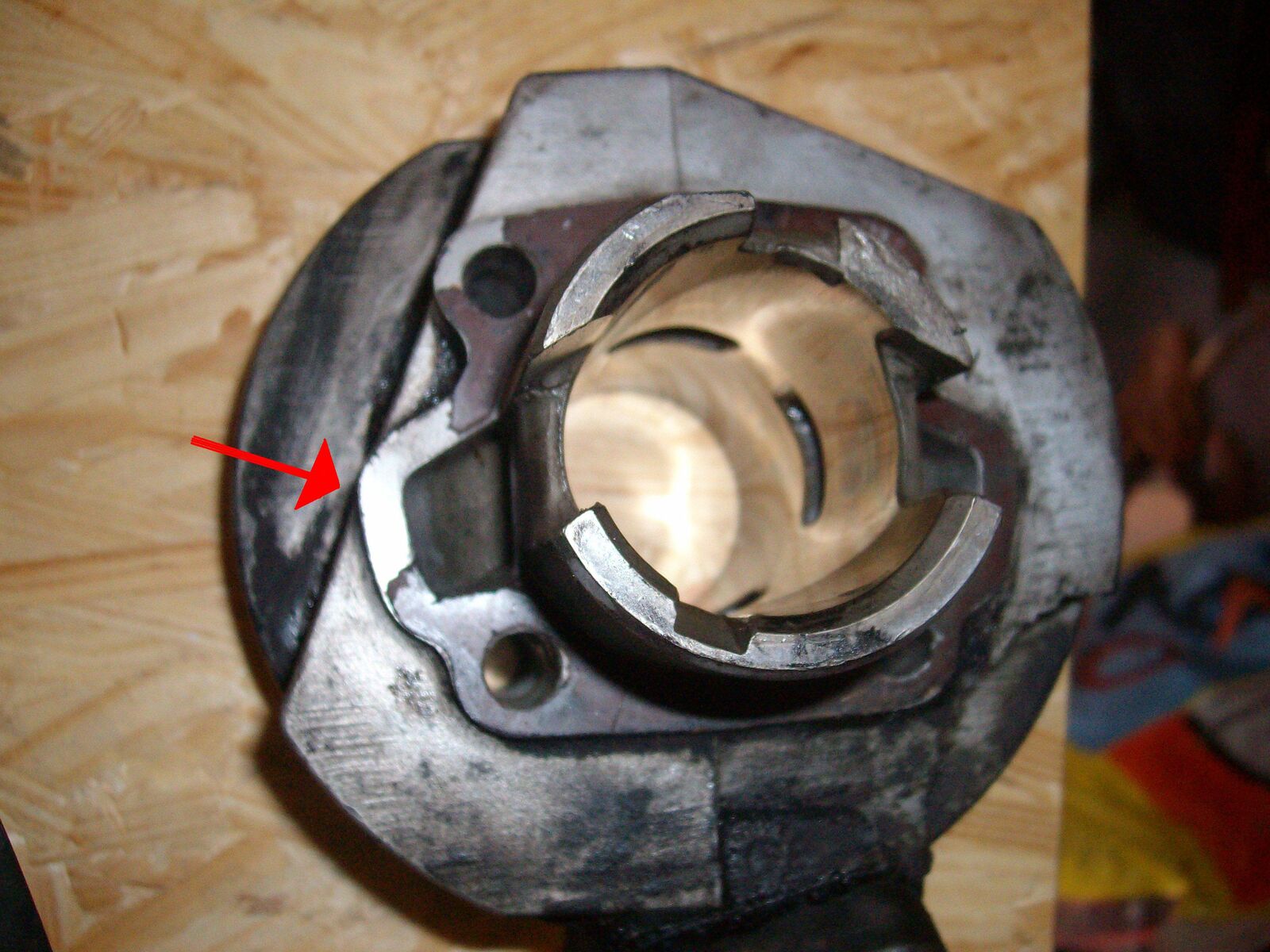

    Vergaser demontiert. Den schwarzen Kasten dahinter demontiert, Dichtung zwischen Membranblock und Vergaser ist OK. Dabei ist mir aufgefallen, dass an der anderen Seite des Motors alles voller ÖL ist. Dannach habe ich den Zylinder abgebaut und mir diese Dichtung angeschaut.
    Siehe Foto 1. Kann es daran liegen? Da könnte das Öl auch herkommen, oder??Und auch Falschluft???
    Gibt es sonst noch typische Stellen, wo das ÖL rausgespreßt wid?

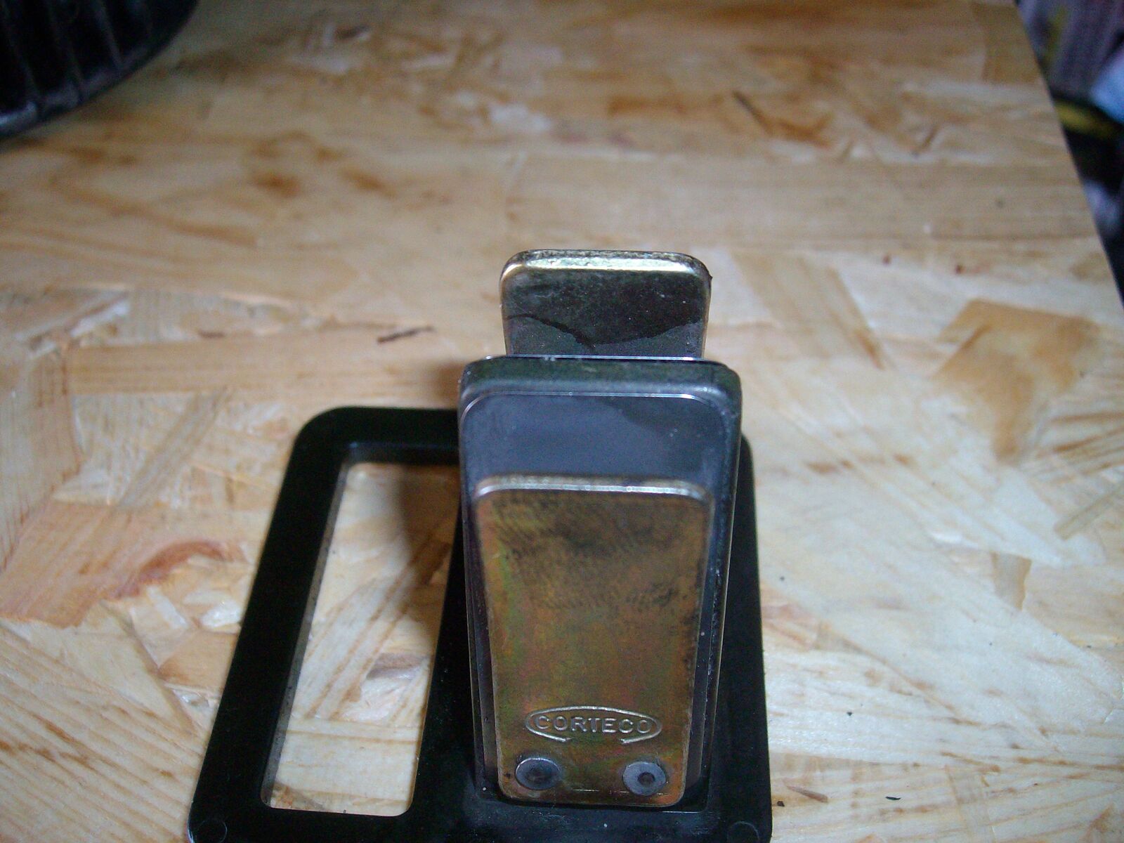

    Membran auch ausgebaut, sieht total OK aus, oder???(Foto 2)keine Ecke abgebrochen oder so.

    Membranblock kann so nicht genau begutachtet werden. Geht aber in der Regel eher selten kaputt. Gravierender ist Deine kaputte Dichtung. Die muss dann aber auch vor dem Verbauen der neuen Dichtung komplett runter. Und ja, die Undichtigkeit in diesem Bereich kann Dein Problem gewesen sein. Wenn Du allerdings eh schon den Motor abgelassen hast, würde ich an Deiner Stelle auch gleich die Dichtung an der Ölpumpe erneuern und den Motor komplett reinigen.
    Was den Füllstand des Öltanks anbetrifft: Ist wurscht, wenn der ganz voll ist. Der Zylinderlauffläche zu folgern, funktioniert die Getrenntschmierung deiner Vespe noch tadellos. Solltest Du die Dichtung der Ölpumpe wechseln, dann bitte erst mal 3 Liter Mischung 1:50 tanken. Dann bist du auf der sicheren Seite, was die Schmierung anbetrifft. Danach kannst du getrost wieder auf Getrenntschierung umstellen.
