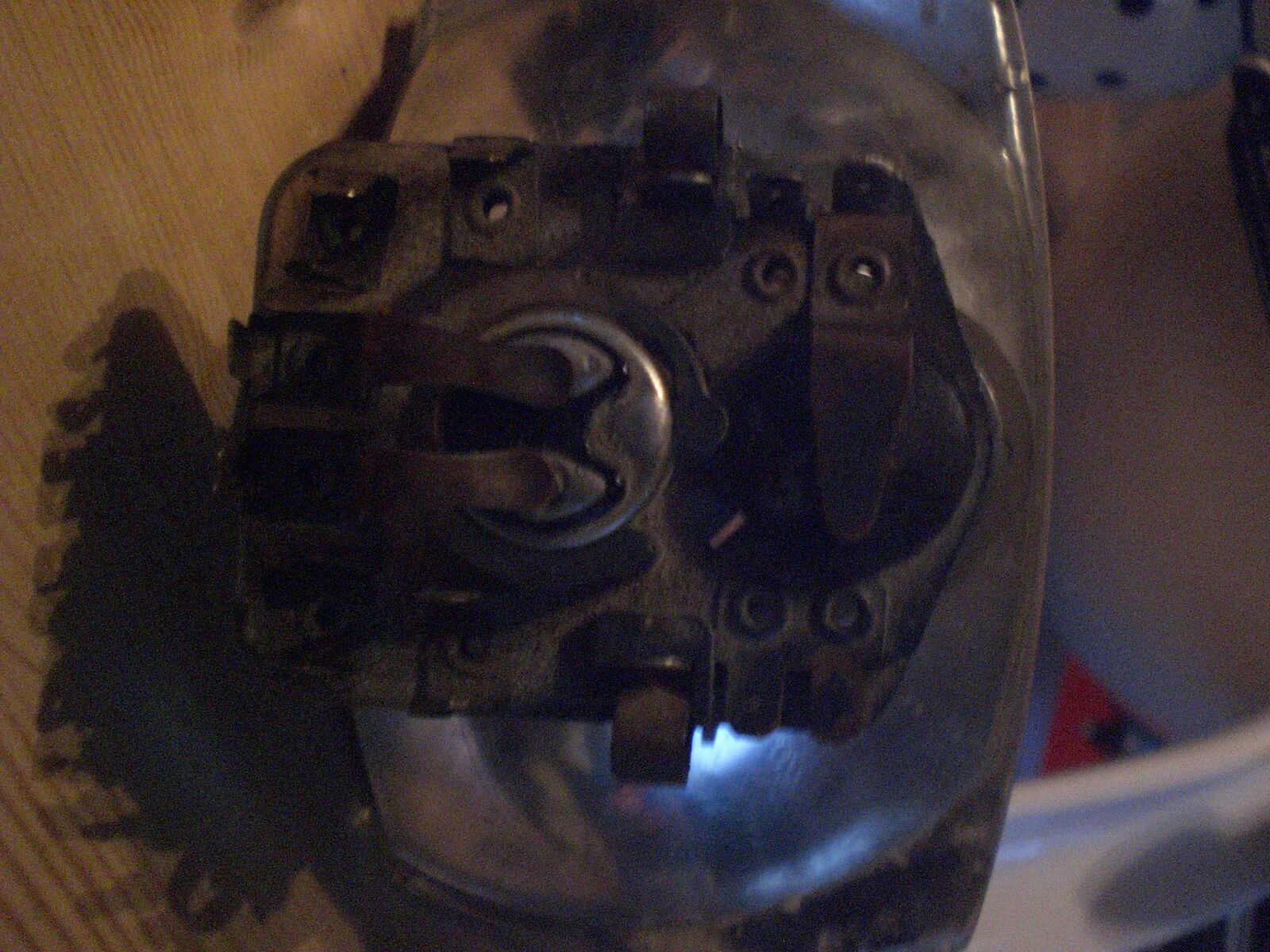

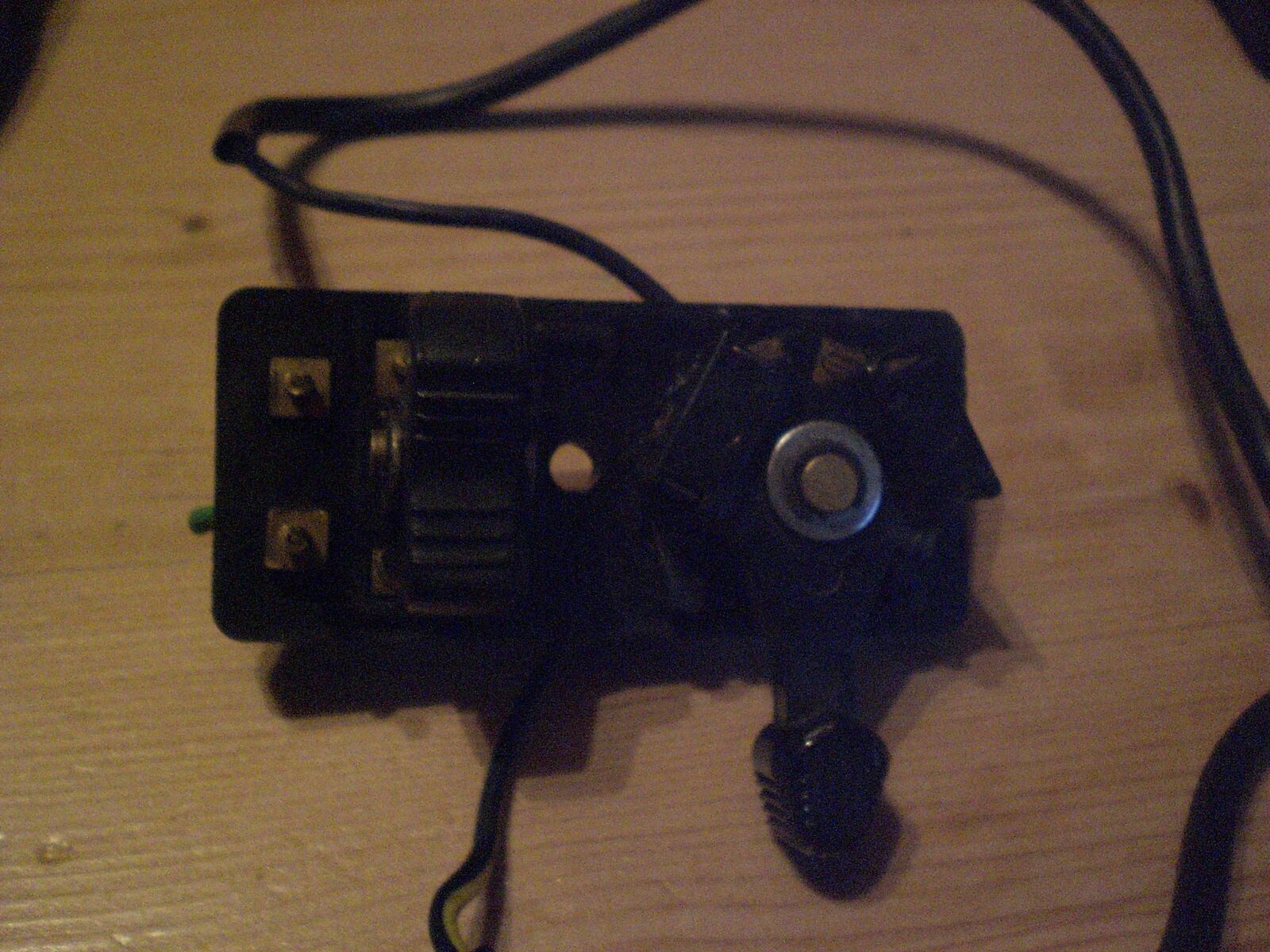

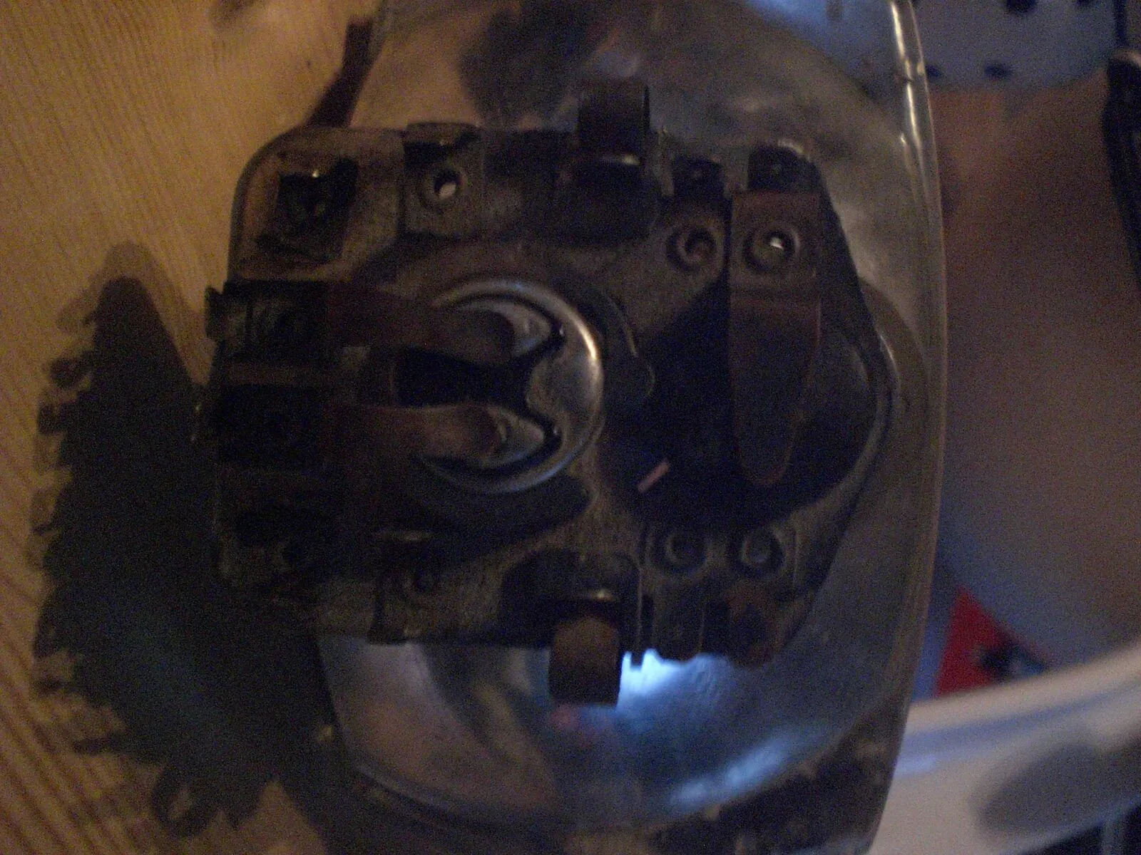

danke an Vespa_Jo für den schalter und ein danke an Mrbee (aus'm gaysf) für den scheinwerfer

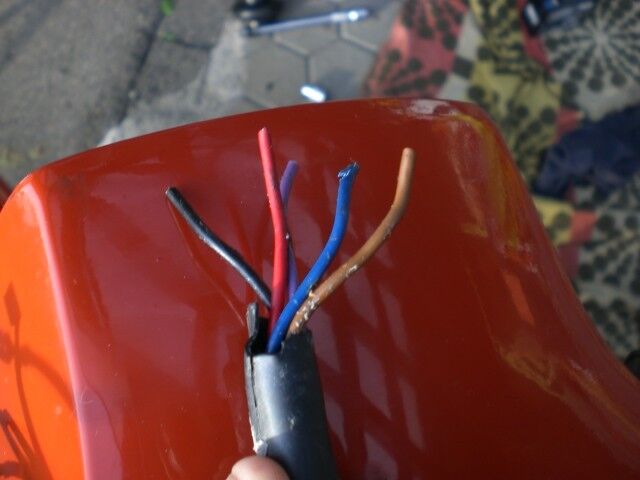

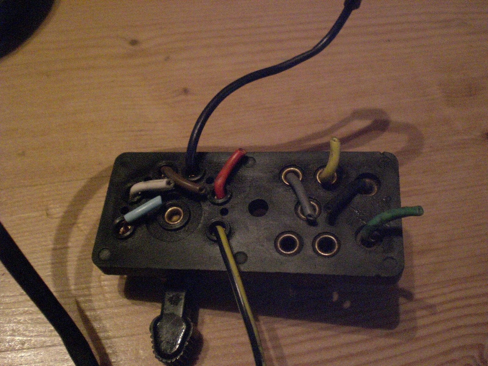

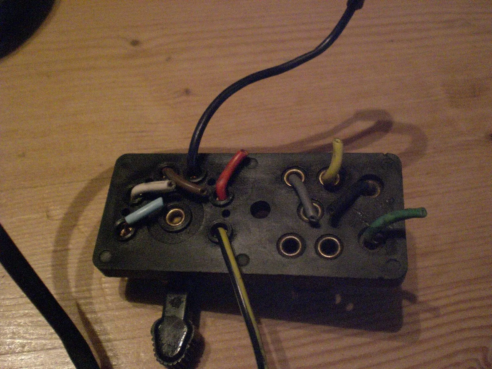

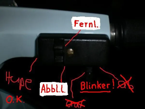

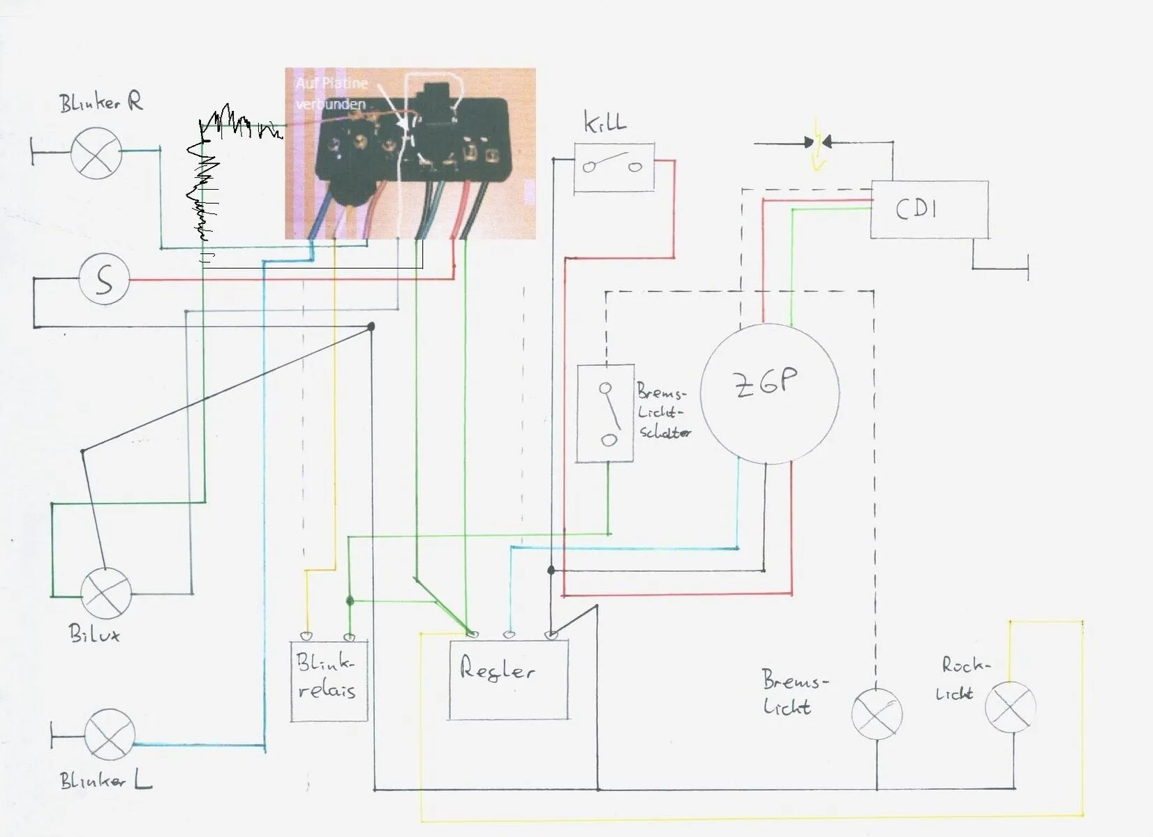

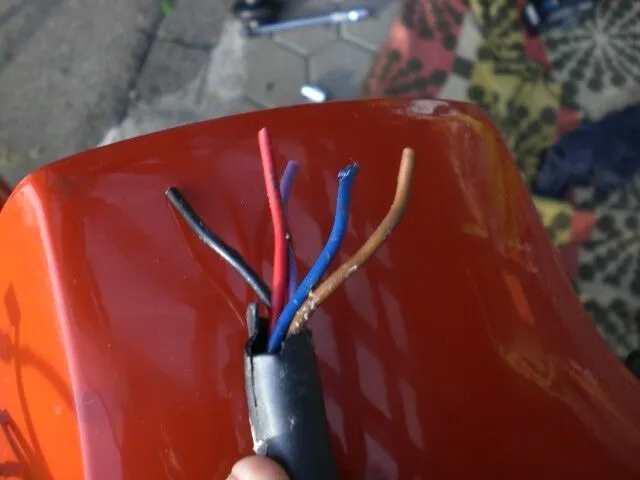

jetzt gehts wieder mit der elektrik weiter:
hab wie immer keinen plan wie ich was wo anschließen muss.
hilfe ist also erwünscht

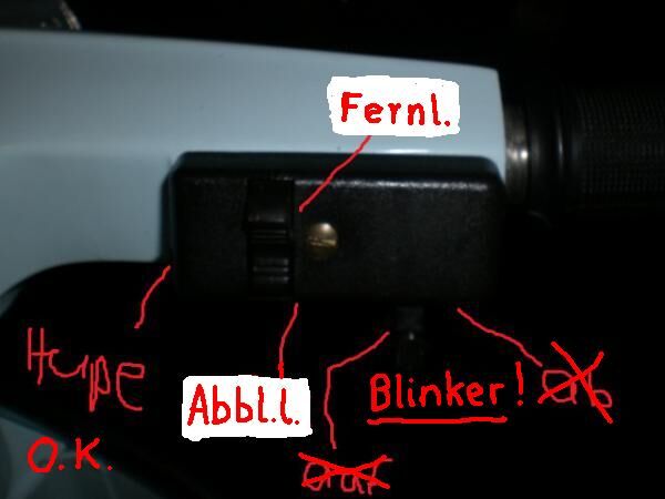

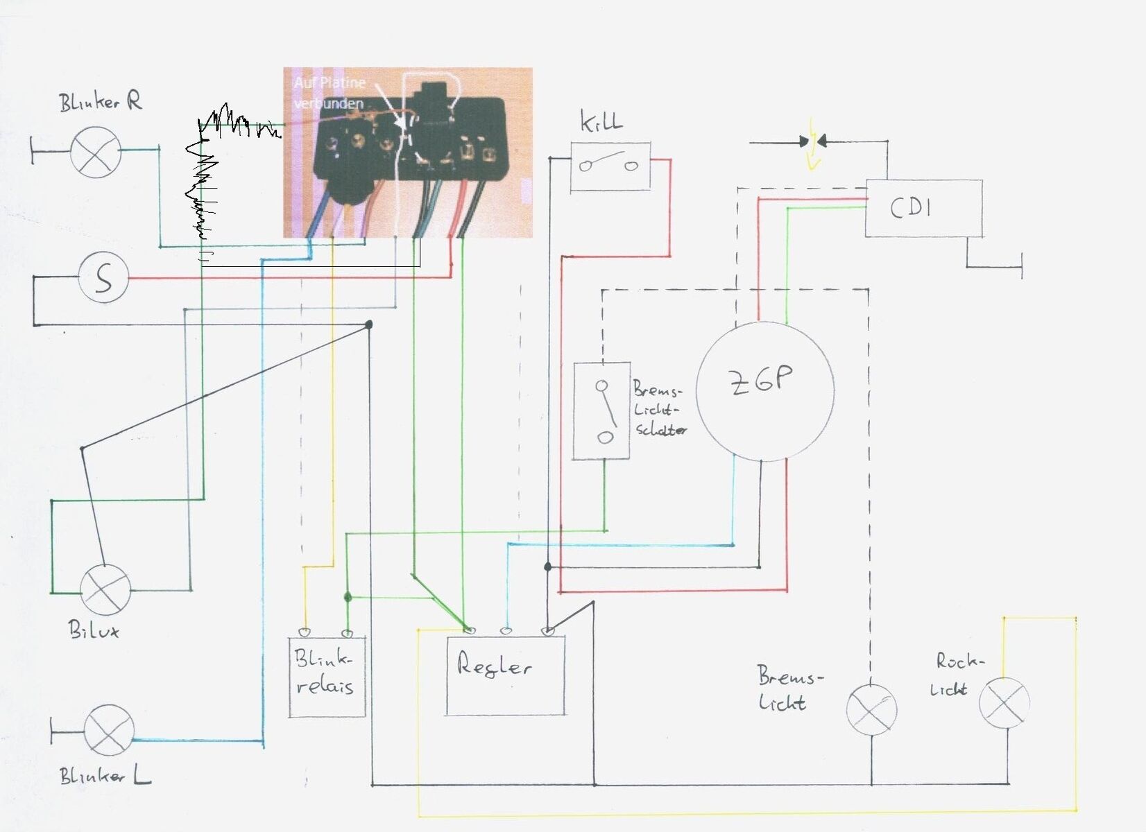

Hab ich vor 2 Wochen auch gemacht:
Ich hoff man erkennt, dass die eine Leitung durchgestrichen ist. Hilfreich ist es zu wissen, dass der Schalter nicht OBEN/UNTEN schält, sondern LINKS/RECHTS.
Standlicht einfach an die vom Spannungsregler kommende Leitung mir dran hängen. So ist das Licht an, sobald der Motor an ist. Ist ja bei neuen Mopeds auch so.Beste Grüße und viel Erfolg
EDIT:

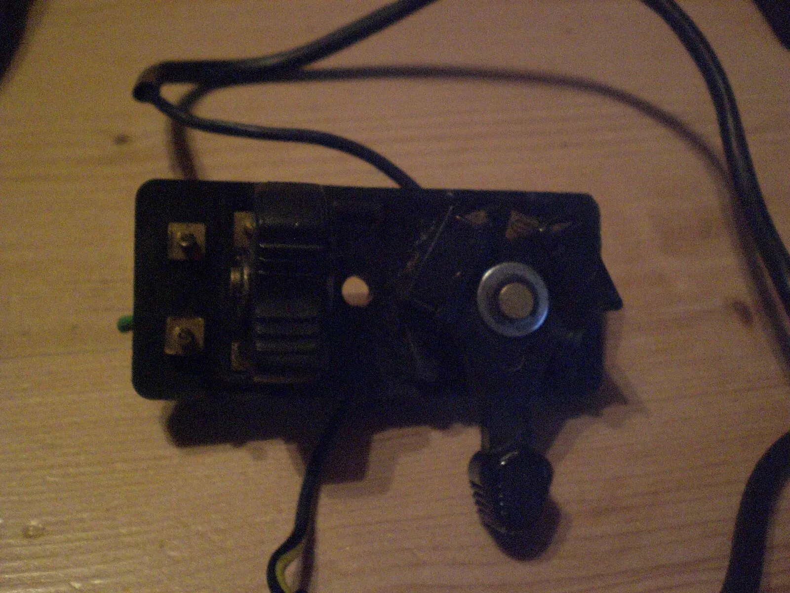

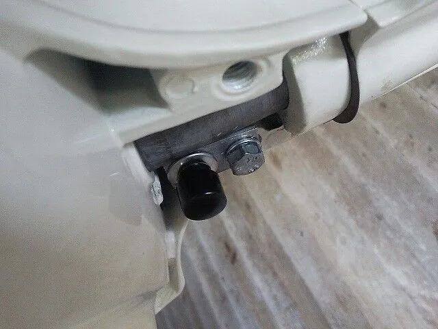

Killschalter ist bei mir ein Drucktaster vom Conrad, der im Lenker versteckt wurde: -
das mit dem killschalter werde ich so wie du lösen. blinker schalter bleibt bei mir einfach frei, damit ich im nachhinein immernoch die möglichkeit hätte blinker zu verbauen.
werde morgen mittag mal in wenig rumbasteln
Halb so wild, das mit dem Kabelbaum. Mit nem Schaltplan sogar relativ einfach.
Viel Erfolg

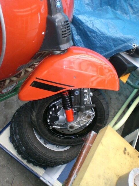

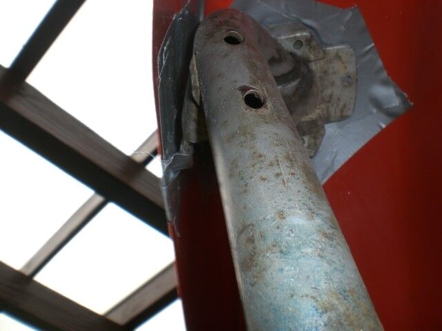

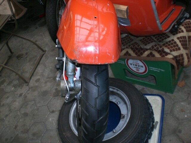

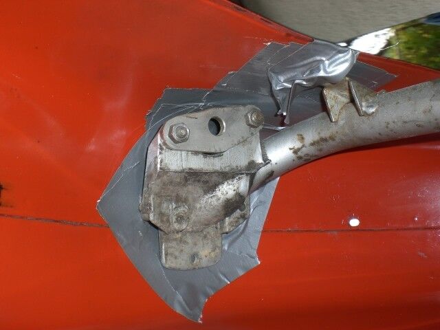

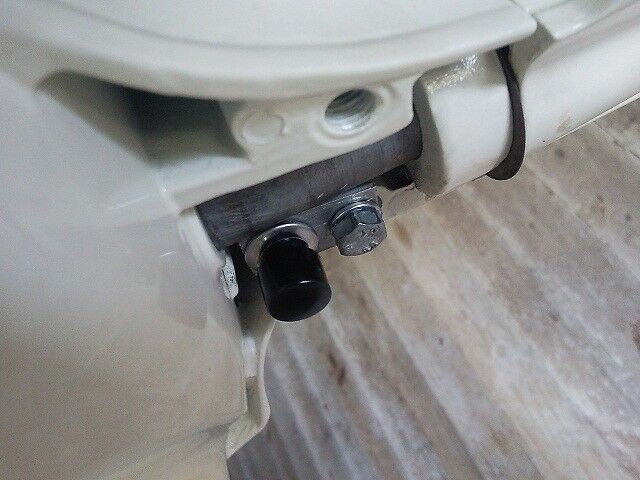

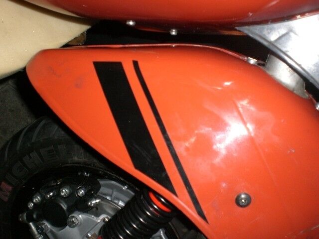

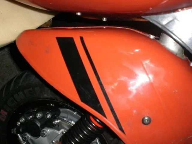

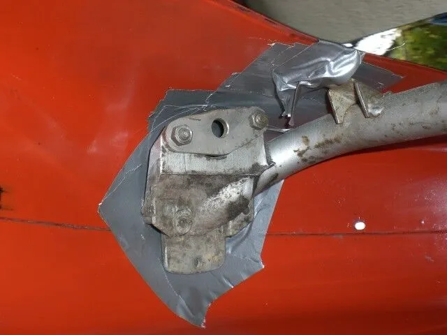

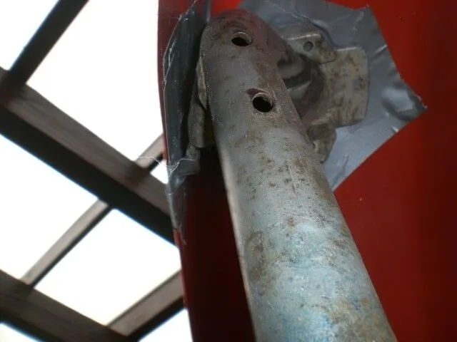

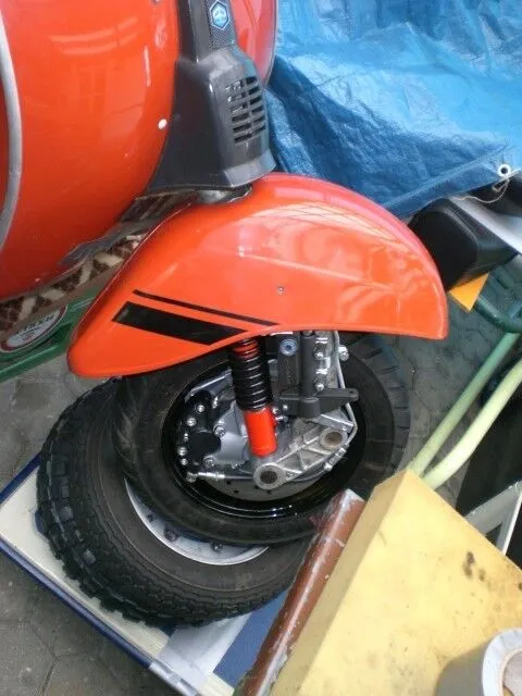

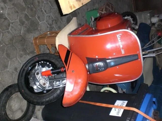

heute habe ich die gabel soweit an den kotflügel angepasst. löcher von der stoßdämpferaufnahme sind orginal belassen. ich habe sie nur ein wenig gekürzt und die kanten runder gestaltet. außerdem habe ich eine meiner cnc gefräßten stoßdämpferaufnahmen verbaut, welche ich zur kotflügelseite hin eingekürtzt habe.
aber seht selbst:

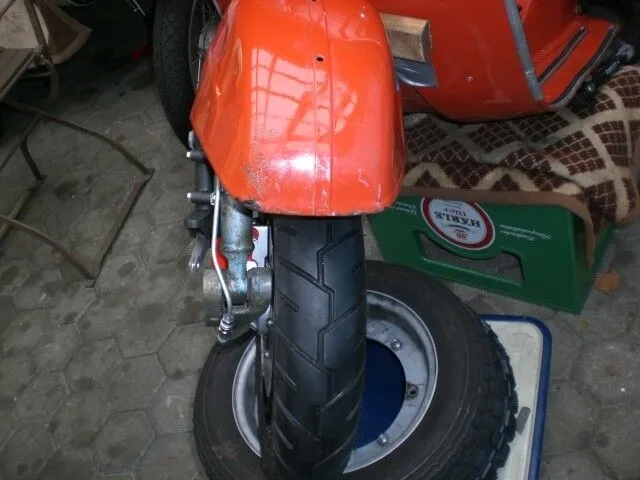

der kotflügel ist nur minimal geweitet, damit der oberteil des hauptbremszylinders darunter verschwinden kann.morgen kaufe ich die restlichen komponenten und werde die gabel soweit fertig bauen. danach wird sie wieder wieder auseinander gebaut und geht ab zum pulverbeschichter.
Schaut gut aus, aber auf dem zweiten bild siehts schon so aus als ob der Kotflügel schon krass über die Bremszylinder "gebogen" ist!
Nur aus interesse, den lagersitz haste nicht abgedreht oder?
mfg
Tommy -

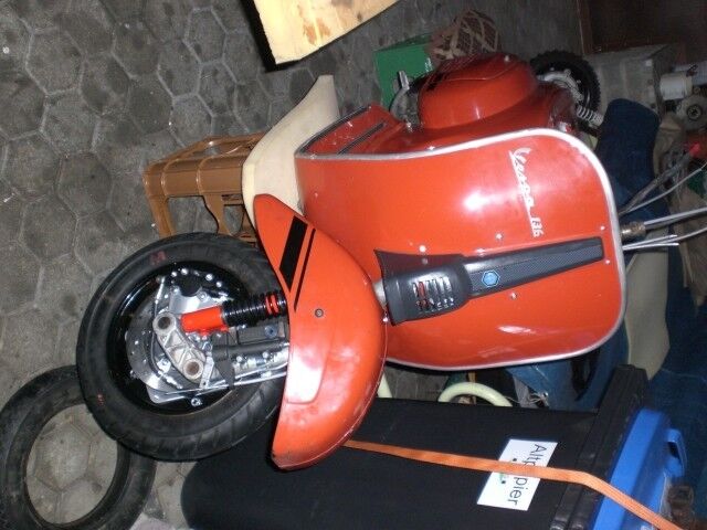

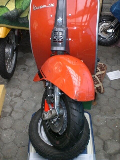

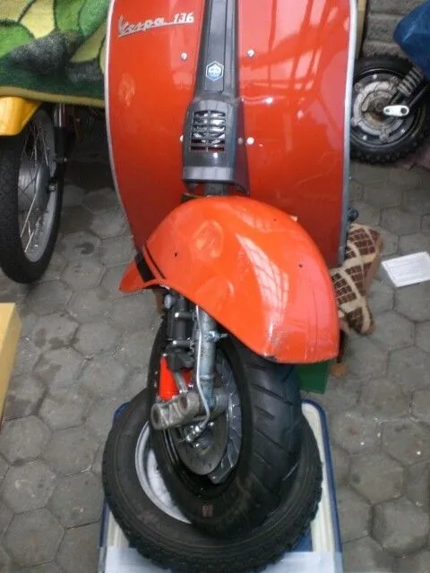

jetzt ist die gabel fertig eingebaut
die gabel bleibt jetzt im "o-lack"
2mazz
ja ist ein wenig gebogen. aber eigentlich nicht dass der haptbremszylinder unter den kotflügel geht (habe dir gabel ja nicht gekürzt --> genug platz), sondern das ich keine delle wegen der stoßdämpferaufnahme reingengel muss. ich habe die aufnahme zwar ein wenig gekürzt, aber da ich immer noch die orginalen bohrungen fahr (will den stoßdämpfer nicht schief einbauen) geht's halt nicht anderst. mich stört's aber nicht wirklich
