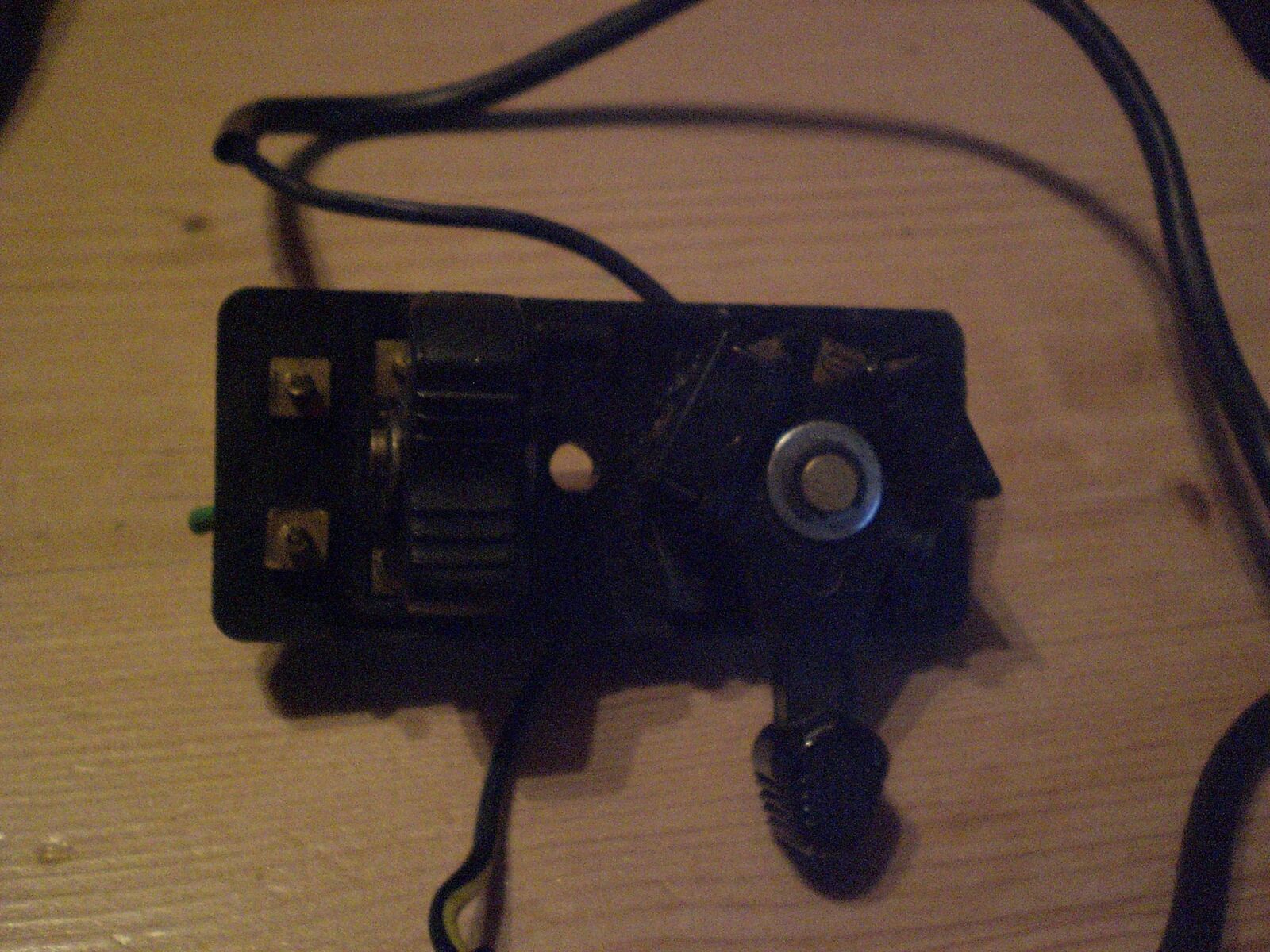

    jetzt gehts wieder mit der elektrik weiter:
    hab wie immer keinen plan wie ich was wo anschließen muss.
    hilfe ist also erwünscht :thumbup:

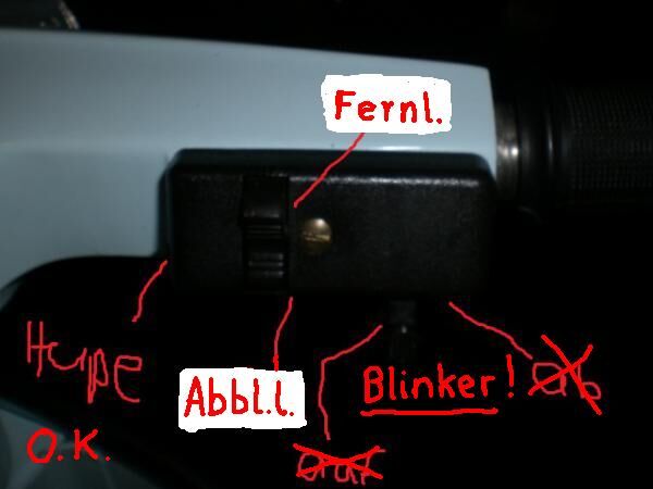

  • Hab ich vor 2 Wochen auch gemacht:
    Ich hoff man erkennt, dass die eine Leitung durchgestrichen ist. Hilfreich ist es zu wissen, dass der Schalter nicht OBEN/UNTEN schält, sondern LINKS/RECHTS.
    Standlicht einfach an die vom Spannungsregler kommende Leitung mir dran hängen. So ist das Licht an, sobald der Motor an ist. Ist ja bei neuen Mopeds auch so.
    Beste Grüße und viel Erfolg

  • das mit dem killschalter werde ich so wie du lösen. blinker schalter bleibt bei mir einfach frei, damit ich im nachhinein immernoch die möglichkeit hätte blinker zu verbauen.
    werde morgen mittag mal in wenig rumbasteln ;)
