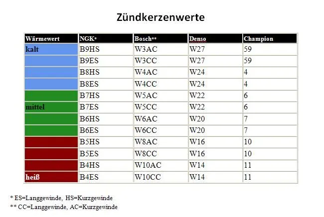

    Hier ist mal eine kleine Zündkerzen Symbol Tafel und die werte vieler Vespen:

  • vespafreak01
    355
    57
    Aachen
    PX 200 + PK 50 XL2
    • May 16, 2010 at 14:47
    Ok Danke schön.
    Somit fällt Frage 1 schonmal aus dem Rennen.
