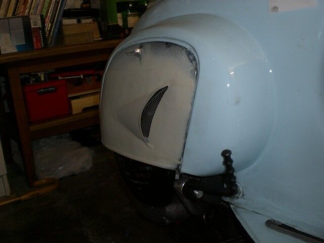

    kurze frage:
    wie befestige ich am besten das gitter?? ich würd's ja anpunkten aber da ich es nicht in rollerfarbe, sondern in schwarz lackieren möchte ist es ein wenig problematisch, stehblozen hinten anschweißen und reinklemmen ist nicht, da hinten kaum platz ist (möchte ne proma lüfterradabdeckung montieren). hat irgendwer noch ne idee??
  • Labelsucker
    1,232
    18,967
    3,261
    Vespa Club Regensburg
    • December 23, 2010 at 13:25
    • #53
    Zitat von vespafabi
    kurze frage:
    Karosseriekleber / Sikaflex
    Meine Vespa Special 244ccm
    Mein GS/3 Projekt
    Mein YT Kanal
    • December 23, 2010 at 13:30
    • #54
    Entweder wie von Labelsucker vorgeschlagen oder mit Flüssigharz, was man zum Verkleben von Glasfasermatten nutzt. Hält nach dem Aushärten auch bombenfest.
  • vespafabi
    born to drive twenty five
    5,145
    1,010
    • December 23, 2010 at 16:03
    • #55
    so n' glasfaser zeug möchte ich eigentlich nicht dran :+1
    problem ist halt, dass ich das gitter in schwarz will und wenn's hinten nicht ganz bescheiden aussehen soll, kann ich kleben wohl vergessen. :wacko:
    • December 23, 2010 at 16:09
    • #56
    Ich verstehe gerade das Problem überhaupt nicht bzw. sehe ich folgende Möglichkeiten:
    1. Gitter festschweißen, zusammen als Einheit mit dem Deckel in der gleichen Farbe lackieren lassen, dann den Rest vom Deckel abkleben und das Gitter schwarz lackieren (lassen).
    2. Deckel und Gitter separat in der jeweiligen Wunschfarbe lackieren (lassen), dann das Gitter in den Deckel einkleben. Das ist mit sämtlichen genannten Mitteln völlig problemlos möglich. Schau dir z. B. mal gepimpte Autos an, die Chromgitter in den Lufteinlässen an den Stoßstangen haben, das hält auch bestens und wird nur geklebt, weil die billigen Bodykits aus GFK und die besseren aus PU, aber nicht aus Metall sind. Das kann man auch optisch völlig unauffällig machen, indem man das Gitter mit "Laschen" zuschneidet, die im 90° Winkel vom nach außen hin sichtbaren Teil abstehen und dann nur an diesen Laschen klebt.
    Bei der Form der Hutze bzw. der Öffnung sehe ich da jedenfalls absolut keine Schwierigkeiten mit Kleben.

    • December 23, 2010 at 16:15
    • #57
    ok.
    in diesemfalle werde ich variante 2 umsetzen. danke :-2

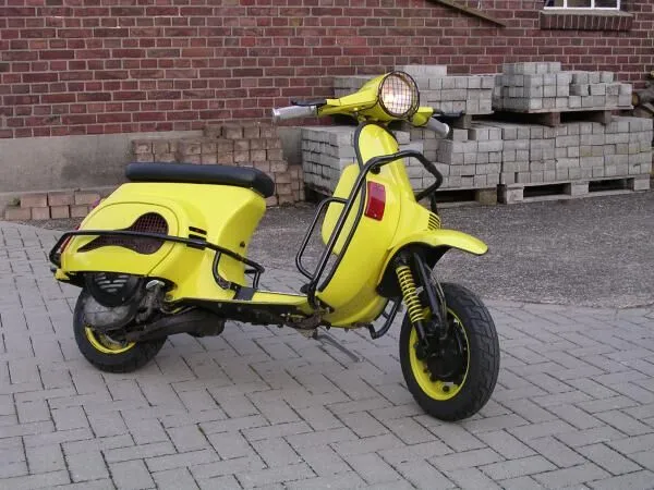

    juny79
    #die gelbe da is meine :thumbup:
    das rote gitter is mittlerweile schwarz... und die trittbretter auch.. und die blinker sind weiss
    zur befestigung... heisskleber und panzertape :thumbup:
