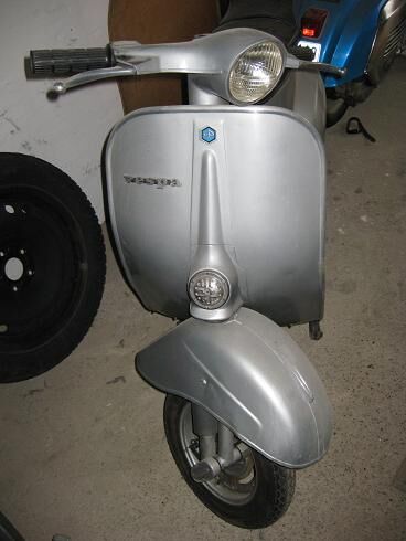

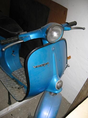

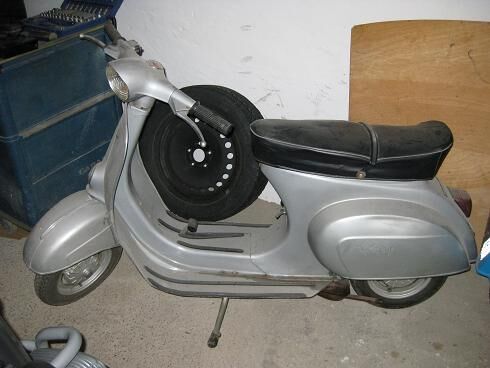

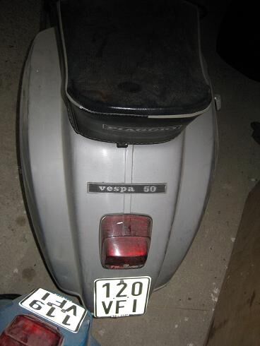

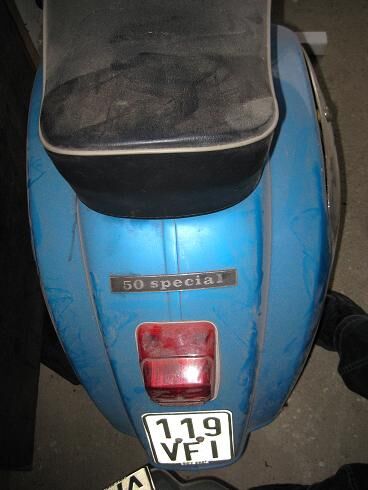

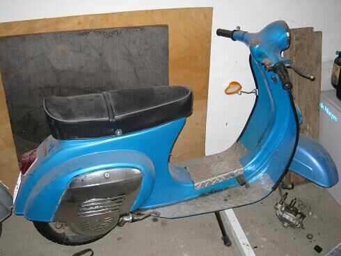

    So nun ein paar Bilderchen.
    Die Graue gehört Frauchen und die Blaue gehört mir

    lt fid beides rundlichter ...
    zum stossdämpfer: unten wird bei dir vom alten noch die messingbuchse drauf sein, die muss runter, damit der "neue " passt.
