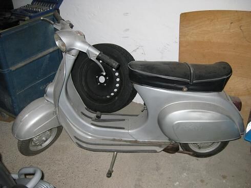

    Hier kannst du deine Rahmennummern eingeben. Verwunderlich ist das die erste Nr. (Vespa deiner Frau) lt. scooterhelp eine Vespa 50R Baujahr 80 ist während deine eine 74er Vespa 50R ist. Was allerdings auch wahrscheinlich ist da die Rahmennummer deiner Frau deutlich höher ist als deine. Die 50Spezial hat eigentlich einen eckigen Scheinwerfer. Stell doch mal Bilder der Roller ein vielleicht kann man dann mehr sagen.

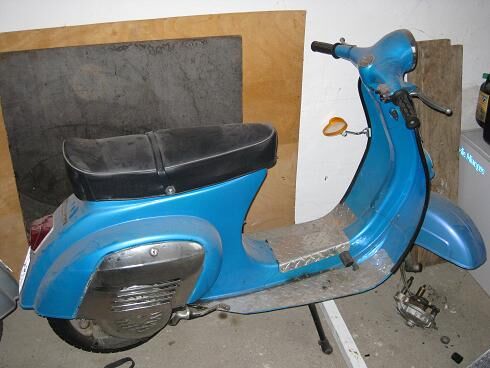

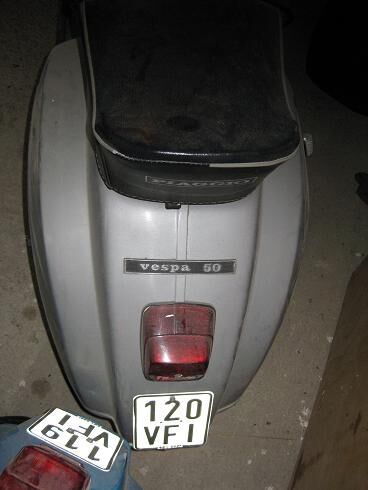

    So nun ein paar Bilderchen.
    Die Graue gehört Frauchen und die Blaue gehört mir

    • June 1, 2010 at 09:51
    lt fid beides rundlichter ...
    zum stossdämpfer: unten wird bei dir vom alten noch die messingbuchse drauf sein, die muss runter, damit der "neue " passt.
    gibts übrigends alles zum studententarif :)
