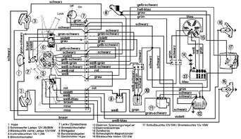

    • June 14, 2010 at 10:01
    Hallo, das grüne Kabel, ich gehe mal davon aus, dass Du den Anschluss an der CDI meinst, ist mit nichten das KILLKABEL. Über dieses Kabel wird der Strom vom Generator für die Zündung geliefert. Wenn man das abzieht, geht natürlich nichts mehr. Das Killkabel, auch grün geht vom Zündschloss über den runden Verbindungsstecker in die Lichtmaschine, und ist da an der Plusseite der Spule für den Zündstrom angelötet. Die zweite Seite dieser Spule ist auf Masse angeschlossen. Der trick, wenn das Killkabel keine Verbindung zu Masse hat, Zündschloss auf "ON" produtiert diese Spule Strom. Wenn aber beide Seiten der Spule auf Masse liegen, ist die kurzgeschlossen und produziert keinen Strom = Motor aus. Der zweite grüne Anschluss an der CDI bleibt frei, weil die CDI auch für andere Fahrzeuge genutzt wird, welche eine andere Killschaltung haben. Da geht die Killleitung direkt zur CDI. Wenn Du auf den Schaltplan schaust kannst Du das leicht verfolgen. Zündschloss (7) grün über einen Steckpunkt (Steckverbindung unter der Kaskade) zu dem zweiten Stecker (rund Verbindungsstecker) zur Lichtmaschine (15). An der gleichen Stelle geht das grüne Kabel für den Zündstrom ab, nach unten zur CDI (13). Wenn sich bei Dir nichts tut, hast Du das schon mal durchgemessen?
      • 232.34 kB
      • 1,452 × 840
      • 2,069

    hi fire,
    geht jetzt deine PK?
    um zu sehen ob der CDI defekt ist benötigtst du ein Wechselspannungs-Messgerät
    Weiß (Masse sprich Minus) gegen Grün ist die Versorgungsspannung für den CDI welchen Wert hast du?
    ich habe hier zwsichen 90- 140 Volt wenn der Motor läuft oder der Anlasser dreht, am besten du lässt den Anlasser ohne Kerze drehen
    weiß gegen rot (Pick up) ich habe hier zwsichen 0,9-1,2 Volt wenn der Motor läuft.
    solltest du die selben Werte haben und keinen Funken trotz neuem Stecker, Kabel und Kerze
    ist es der CDI war bei mir auch der Fall
    hast du nichts zwischen weiß und rot ist es der Pick up oder die Leitung zum Pick
    Hast du nichts zwischen weiß und grün ist es die Lichtmaschinenspule oder das Killkabel liegt gegen Masse oder der Schalter On liegt auf aus
    gib mal Rückmeldung
