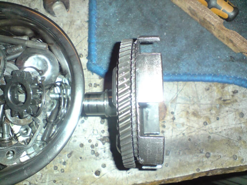

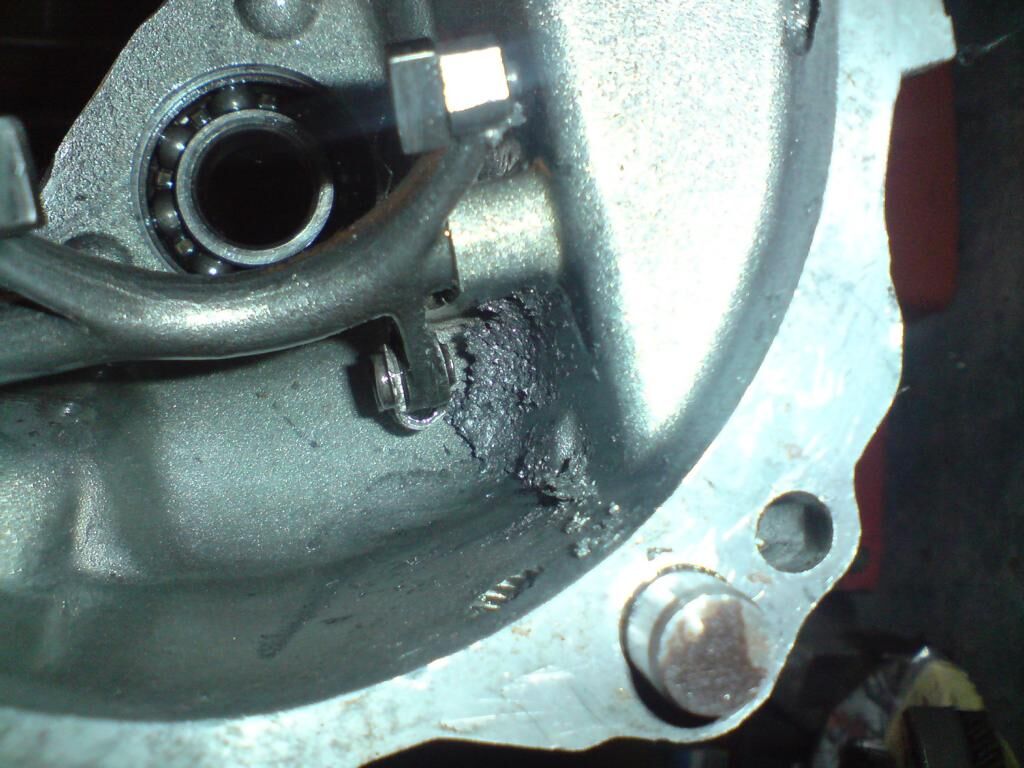

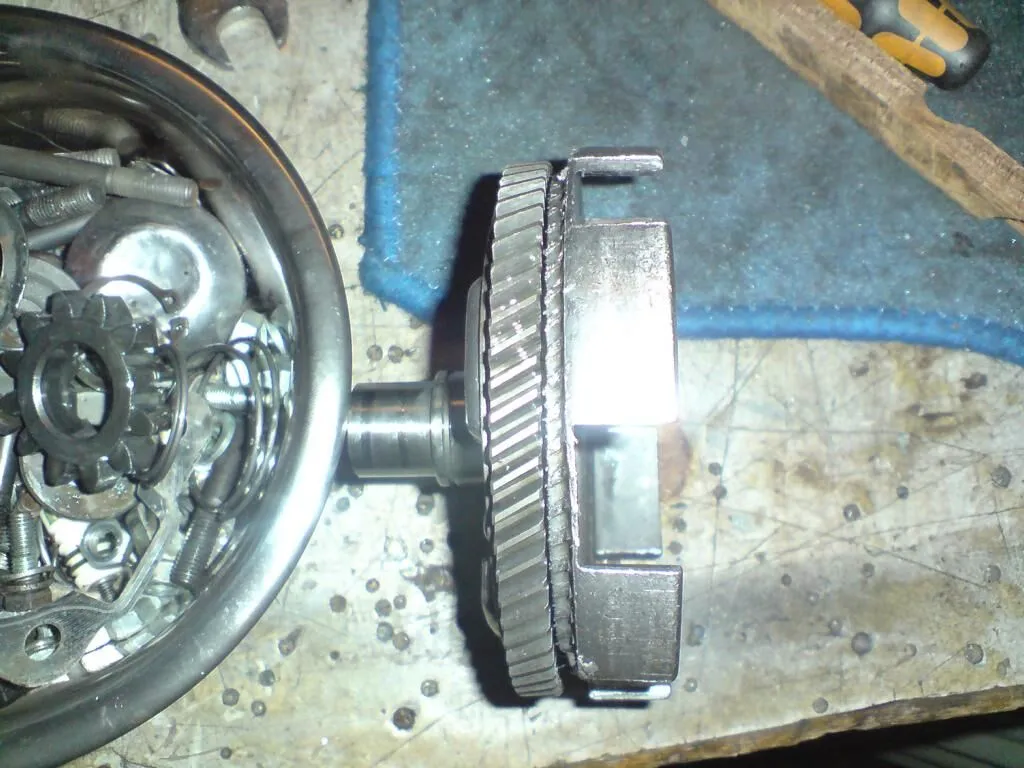

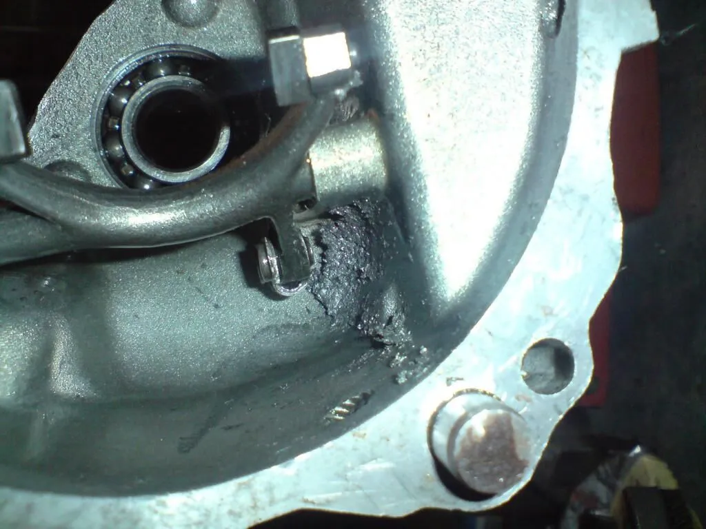

    ja gut die kupplung ist dicht an der primär :D ! hatte ein montage fehler und zwar hab ich vergessen bzw mein schwager die sicherheitsscheibe um zu klappen und mein getriebe sah danach so aus!!!
    erstatte bitte bericht
