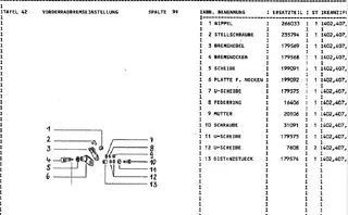

    Wenn ich das jetzt richtig im Kopf habe, ist die Welle schwimmend gelagert. Will sagen, die Position der Welle kann sich dem Verschleiß der Backen (welcher unterschiedlich ist) anpassen. Das kann man auf der Teileliste auch erkennen. Das Teil # 6 (Lager) wird durch das Teil #13 (Distanzbuchse) beweglich gehalten. Das ist auch wichtig für die Bremsleistung, denn der auflaufende Belag (das ist auch der der blockiert) verschleißt schneller als der ablaufende Belag. Wer jetzt mit den Begriffen (auf und ablaufend) nix anfangen kann, folgendes, die drehende Trommel drückt den ablaufenden Belag immer wieder ab, der auflaufende wird durch die Reibung noch zur Trommel hin gezogen. Das ist der, vom Betätigungsbolzen aus gesehen in Drehrichtung, der erste, der leistet auch die meiste Arbeit.
