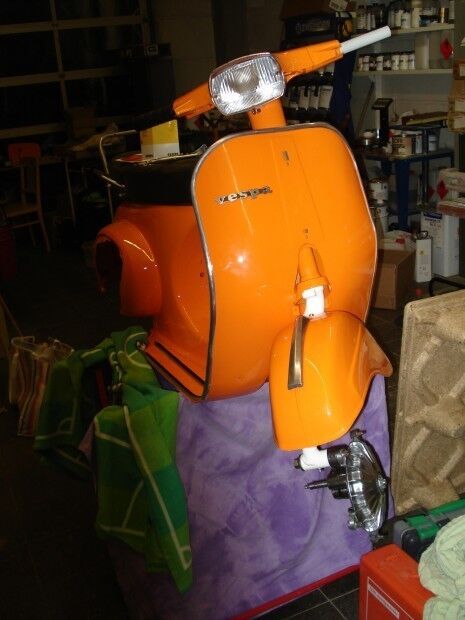

    hier mal ein Offtopic für die Rätselfreunde unter euch. Die Idee kam mir, als der pkracer mit seinen Adleraugen wieder mal als erster den fehler entdeckt hatte. Ok, einige werden das Ergnis bereits kennen, aber die Idee ist ein Foto reinzustellen, bei dem irgend ein Fehler ist und die andern dürfen raten wo. (wahrscheinlich wird der racer TopScorer)
    Also was stimmt hier nicht?

    ok die Züge sind lose :D
    Dann ist keine Schraube im Kotflügel und keine Gummifüße am Hauptständer, der Schriftzug Piaggio an der Kaskade wurde mitlackiert (?) und es sind Weisswandreifen...
    Ob das Normal ist?
    Na ich hoffe nicht!

    Obere Lenkkopfabdeckung fehlt :)
    Edit: Nicht originale Schwingenabdeckung

    Du meinst aber die speziellen Sachen, als nichts offensichtliches wie die Züge oder die Kotflügelschraube?

    Zu Deiner Antwort: Züge stimmt , Schaube stimmt, Gummifüße auch, Schriftzug - ist nicht mitlackiert, aber das Adlerauge pkracer hatte noch ein andere Antwort!

    kleine Hilfe, es geht um einen Montagefehler! - nicht um die offensichtlichen Dinge wie: Züge, Füße, Schwingenabdecken, Schraube, Lenkopfabdeckung, Design usw. ;)
    Ich würde behaupten er fehlt ;)

    • June 23, 2010 at 15:21
    mach das vorderrad samt bremmstrommel runter und stell die bremsnocke richtig :whistling:

    Wer aufgepasst hat weiss es längst, aber ich will ja den Spass nicht verderben!

    Der Vespa Jo hat es verraten.... ok, war auch nicht schwer, da pkracer die Lösung bereits hatte.

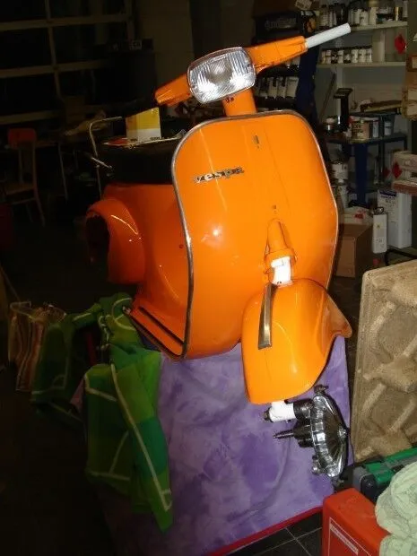

    Lenker "Modell Giraffe"? Oder PK Sitzbankhaltegriff, oder die schon an der Lenksäule festgeschraubte Schwinge, wo eigentlich noch ein Blech druntergehört, das das ganze mit der Achse fürs Federbein verbindet?

    der war mal hurtisch draufgeschmissen -
    meinte eigentlich was anderes, da mußte mich damals aber erst jemand mit dem kopf draufstoßen,
    sonst wärs wahrscheinlich jetzt noch so ^^

    Ah jetzt ja - Kotflügelfinne verkehrtrum. :rolleyes:

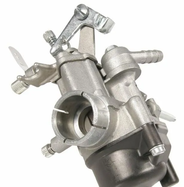

    wahrscheinlich ist es zu einfach...., aber es muss ja weitergehen - Warum gibt es mit diesem Vergaser Probleme beim Einbau in eine PK bzw. was stimmt dafür nicht?
    • June 23, 2010 at 16:41
    Vergaser ist nicht für PK Modelle, sondern V50 mit Blechluftfilter, d. h. den Plastikluftfilterkasten der PK kann man nicht befestigen. Außerdem Gaszugaufnahme von der falschen Seite, wobei das eigentlich kein Problem ist. Noch was?

    ok, war natürlich zu einfach! racer wieder 1. und 100 Punkte ;)

    das beim vergaser hätt ich aber jetzt auch gewusst...zudem hat er keine befestigungsschelle...die is bei pk vergasern direkt am gaser nicht am ass.
