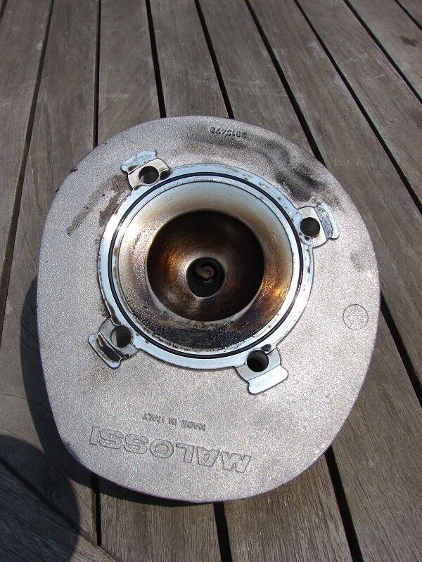

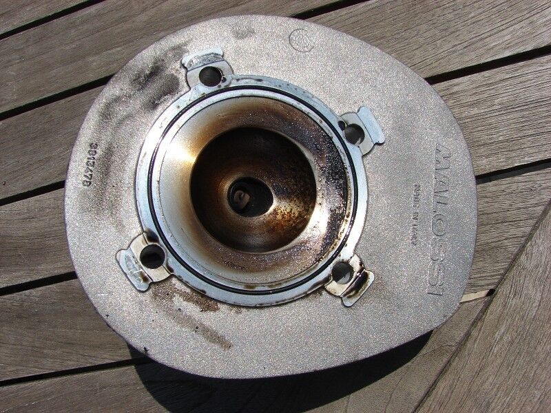

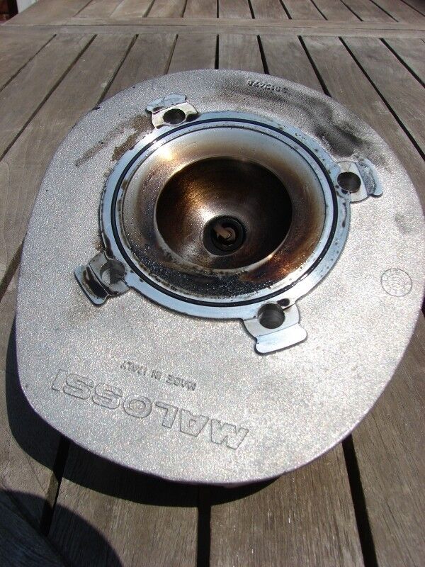

    ich hab mir vor einiger Zeit für meine px passend zu meinem malossi 210 auch den malossi zylinderkopf montiert. weil das ding aber siffte und ich mal schauen wollte, woran es lag habe ich ihn noch einmal abgenommen und ihn wie auf dem foto unten vorgefunden. das sieht etwas komisch aus und ich hab aber keine ahnung woran es liegen kann, da ich noch totaler vespa-anfänger bin.
    zur beschreibung: das schwarze zeug im zylinderkopf ist schmierig/klebrig und wie zu sehen sehr unregelmäßig verteilt.
    da aus meinem auspuff die selbe pampe kommt und mein finger, wenn ich durch das endrohr gehe, auch schwarz und schmierig ist, hab ich die vermutung, dass ich vllt ein "falsches" öl verwende? ich benutze "Castrol Power RS 2T" vollsyntetik öl und fahre mit getrenntschmierung.
    oder ist es die zündung? steuerzeiten sind noch original und die zündkerze ist eine NGK B9ES(mit einem untersetzring). sollte die kerze vllt etwas weiter in den brennraum ragen?
    zum setup: bis auf den malle mit malle-kopf ist alles original(bedüsung auf HD 135 BE3 HLKD 160 LLD 55/160 angepasst). ich weiß, dass der malle mit ori-puff etc. nicht optimal läuft aber trotzdem müsste meine vespa doch "rund" laufen können bzw. der zylinderkopf anders aussehen, oder?
    ich wäre sehr dankbar für tipps und tricks zu diesem thema :D

    1. denke ich, dass Du mit ner 135iger HD doch etwas fett unterwegs bist
    2. halte ich malossi und Getrenntschmierung für etwas abenteuerlich
    3. Lass mal Dein getriebeöl ab und kontrollier die Menge - könnte ja sein dass die Karre Getriebeöl ins Kurbelwellengehäuse saugt.
    4. Ja, die Zündkerze ist zu kurz, Du brauchst Langgewinde
    5. wundert es mich, dass die Karre übehaupt läuft.
    PS: ein Foto vom Kolben wäre auch ganz schön.

    Hallo,diese schwarze schmierige Pampe sind die Verbrennungsrückstände von dem Benzin-Öl Gemisch des Zweitakters und normal.Den Ring unter der Zündkerze keinesfalls entfernen,ist ein Dichtungsring.Schraube mal bitte die Zündkerze heraus und Überprüfe das sogenannte Kerzenbild.Der Isolator mit der Elektrode(da wo der Funke entsteht)sollte eine Rehbraune Färbung aufweisen,dann ist auch die Vergaserbedüsung ok.Gruß

    @ Bertel99: das kerzenbild kannste anhand der fotos erkennen, da die zündkerze noch im kopf verschraubt ist. ich denke, dass die färbung rehbraun ist, oder?
    @Diabolo:das ist viel kritik, aber dafür poste ich ja, also danke dafür ^^
    1)dann werd ich mal etwas magerer gehen
    2)warum abenteuerlich? solange die getrenntschmierung funtioniert, dürfte das doch kein problem darstellen, oder doch? bitte um aufklärung :huh:
    3)werd ich machen. was könnte denn die ursache sein bzw. wie könnte ich dies beheben ?
    4)werd ich ne neue besorgen
    5)bin damit schon paar 100km gefahren :D
    ps: kolbenfoto wird folgen
    ich meld mich, sobald ich Diabolos Punkte abgearbeitet habe.
    bin für weitere tipps und kritik dankbar!

    Der Pornstar ist heute mal handzahm, lässt es ich aber nicht nehmen zu meinen, dass das Kerzenbild ohne weiteres nicht aussagefähig ist. Das liegt u.A. an den Additiven der modernen Kraftstoffe. Aussagefähig ist es nur für den Volllastbereich und da auch ein gutes Hilfsmittel, wenn... ja wenn - und jetzt kommt es:
    Um eine aussagefähiges Kerzenbild zu bekommen, muss man mit warmen Motor ohne Choke, eine längere Strecke mit leichter Steigung mit Vollgas fahren, dann ist die Kupplung zu ziehen und der Motor sofort abzustellen. Dann ausrollen und die Kerze begutachten. In allen anderen Betriebszuständen ist die Kerze in der Regel braun bis schwarz. Grau wird sie nur wenn der Motor deutlich zu mager läuft, diese Färbung kann man allerdings auch ohne das oben beschrieben Procedere erreichen und ist ein eindeutiges Warnsignal.
    Kurzum: Grau ist schonmal scheisse
    Braun/Schwarz: Nicht soo schlecht, aber genau weiß man es nicht.
    Spielt man am Motor (Vergaser, Zylinder, Auspuff) so ist immer aus Sicherheitsgründen von deutlich zu fett nach mager abzudüsen, bis der Motor in allen Bereichen sauber und klingelfrei läuft. Man macht das um sicherzustellen, dass man icht in den Grenzbereich gelangt in dem die Kiste zu mager läuft. Das Kerzenbild dient dabei lediglich nur noch der Überprüfung im Vollastbereich.

    B9ES ist eine Langgewindekerze und richtig. Schaut man sich die Bilder genau an so sieht man, dass die Kerze auf der einen Seite komplett durch das Gewinde durchgeschraubt ist. Die blöde Kerzenbohrung ist nun mal schräg und dadurch wird eine Seite immer unterschneiden, wenn die andere bündig ist. Alles hübsch!
    Übrigens: Der Kopf sieht gar nicht so schlimm aus. Mein grosser 35er Mikuni läuft auch im Teillastbereich deutlich zu fett und da ich viel Stadtverkehr fahre gibt das auch reichlich Schmock im Brennraum. Wenn der Motor jetzt noch bei Volllast klingelfrei läuft, mache ich mir um Deinen Motor keine Sorgen.
    Castrol währe jetzt nicht meine erste Wahl, aber sowas ist gemeinhin auch eine Glaubensfrage. Gerade bei Deinem Setup wirst Du noch nicht ernsthaft in Schmierungsprobleme geraten. Vollsynthetisch sollte es schon sein da es deutlich weniger Verbrennungsrückstände hinterlässt.
    Eine 135er HD ist alllerdings auch meiner Meinung nach zu fett. Die Getrenntschmierung gehört stillgelegt, da sie eigentlich immer zuviel Öl beimischt und sich ihr Versagen durch einen zerstörten Zylinder und einem blau angelaufenen Pleuel äussert.

    Jo, bei der Kerze hast Du recht. Sieht aber auf den ersten Bildern nach zu kurz aus.
    Die Kurzanleitung zum Gasereinstellen ist ja auch ok und ich denke, dass man da ansetzen sollte, stillgelegte Ölpumpe mal vorausgesetzt.
    Dass die Karre im Teillastbereich zu fett läuft, will ich nicht wirklich glauben, es gibt allerdings auch keine Hinweise auf das Gegenteil.
    Nimmt sie denn sauber Gas an, also reagiert sie auf langsames Gasgeben aus unteren Drehzahlen heraus?

    also die getrenntschmierung werd ich dann doch aufgeben und mit der HD etwas runtergehen
    zur gasannahme: meines erachtens nach nimmt sie das gas gut an, auch im unteren drehzahlbereich. damit hatte ich bisher noch kein problem
