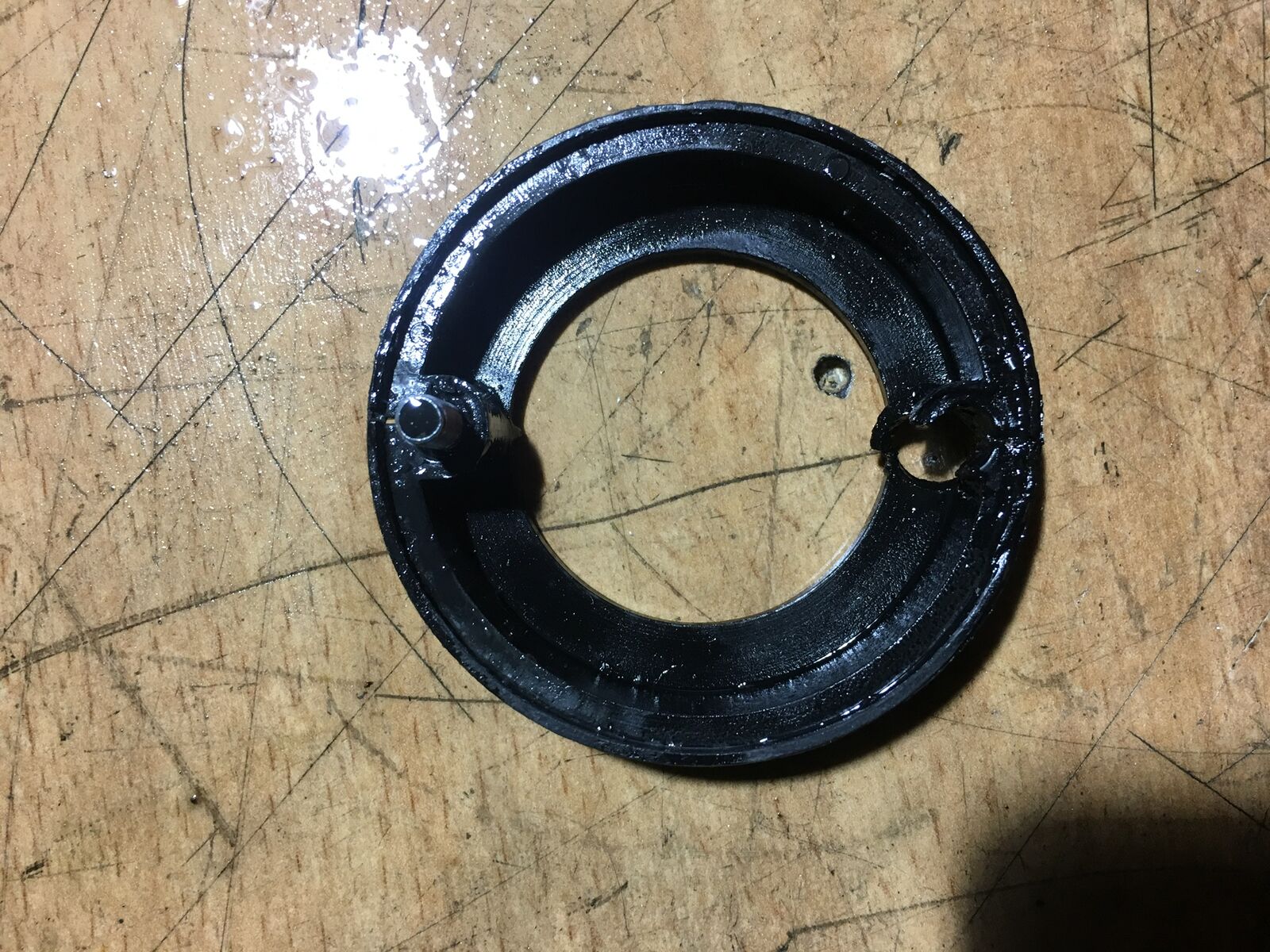

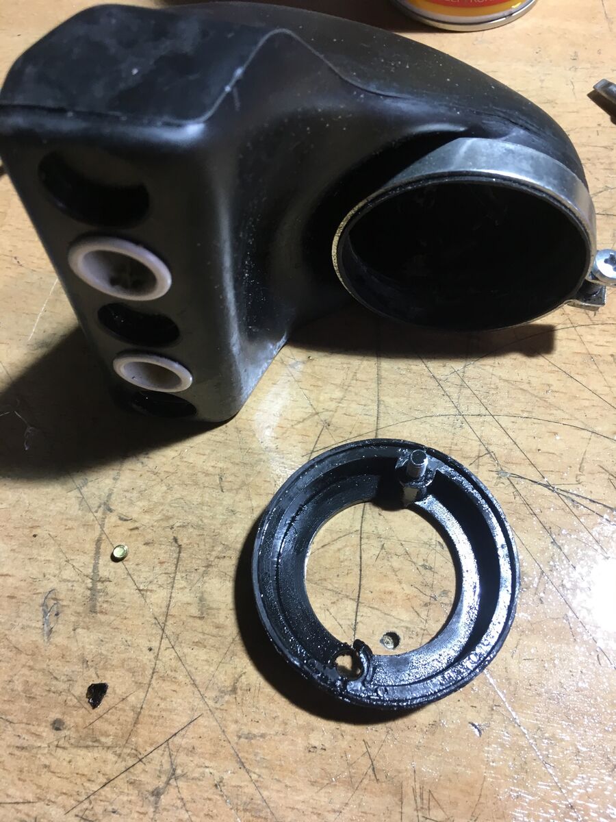

    So, nun gings der "Kleinen" an die Wäsche, ist wieder alles zusammen und Kicker geht wieder! Allerdings macht der Vergaser Probleme, läuft, aber bei Gas zurück hängt sie noch 2-3 Sekunden auf Drehzahl! Fllzring ist drin und bei Standgas läuft sie sauber, hab den Luftfilter, oder was immer dieses Scheiß Kunststoffteil für einen Zweck erfüllt ( ist nicht Mal Kraftstoff resistent ) abgenommen und dabei viel es auseinander, gibt's da was Solideres? Anbei Fotos und warte auf eure Empfehlungen, Grüße Michi
