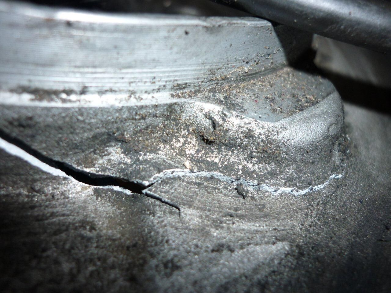

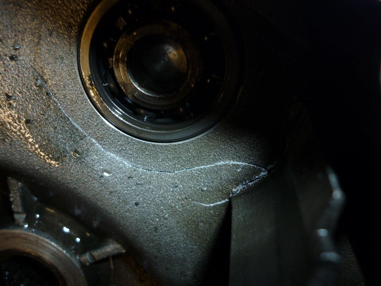

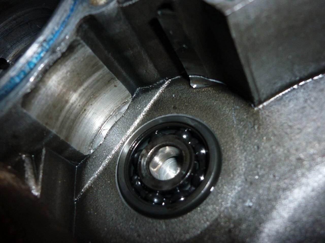

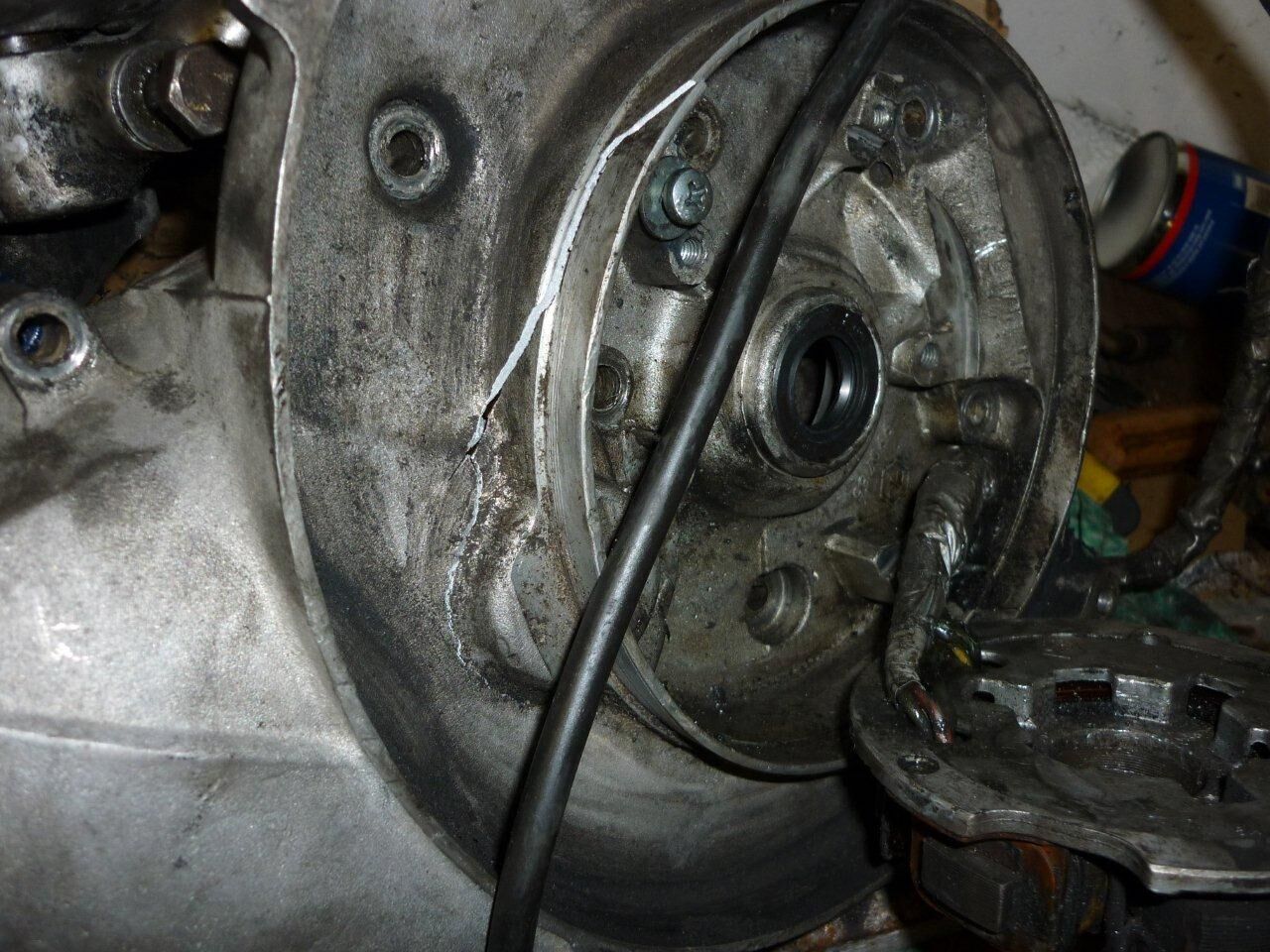

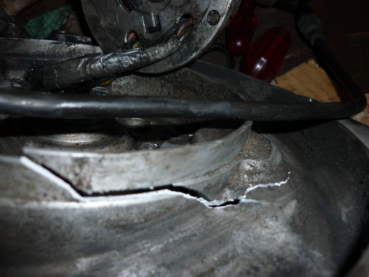

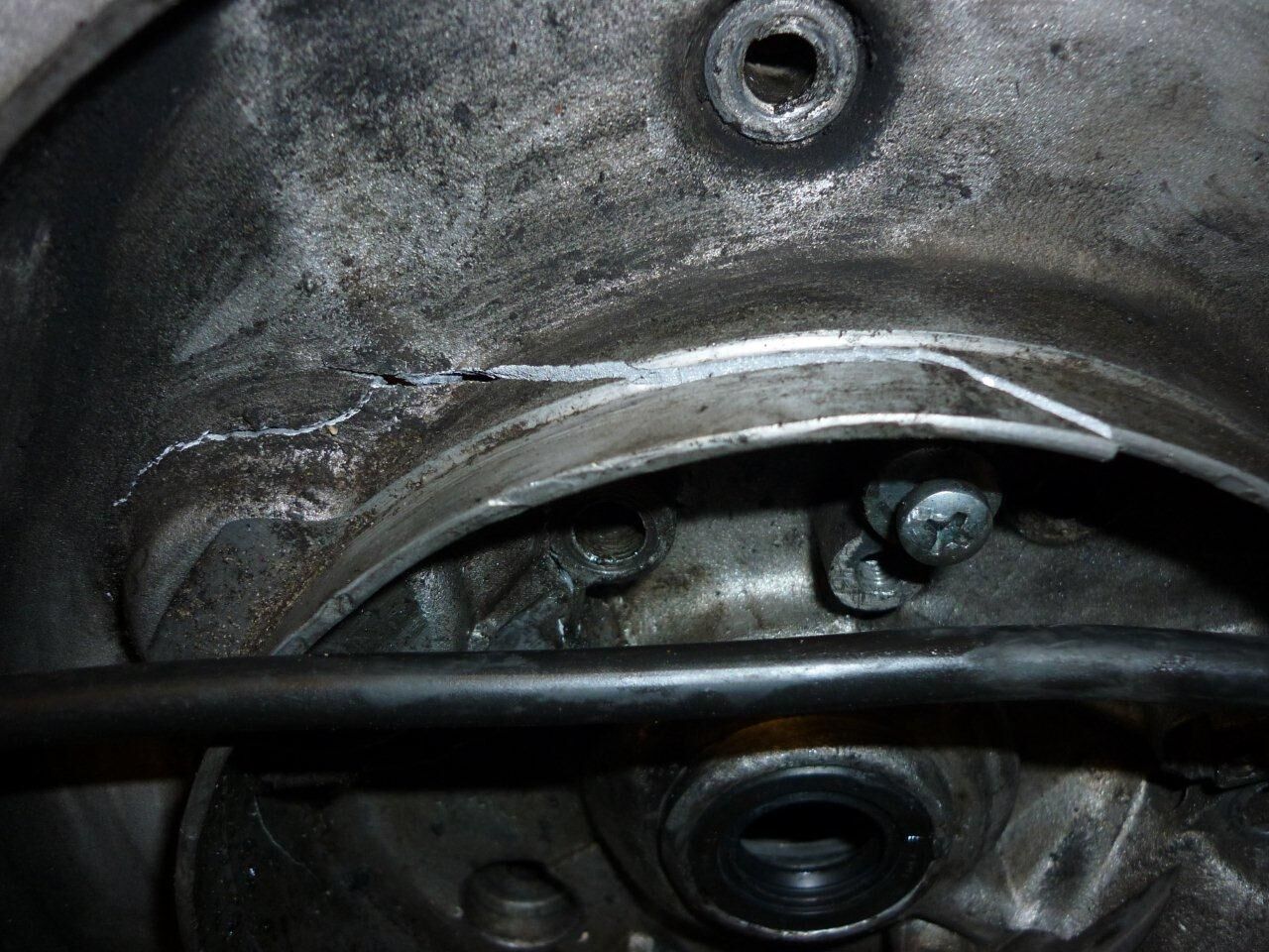

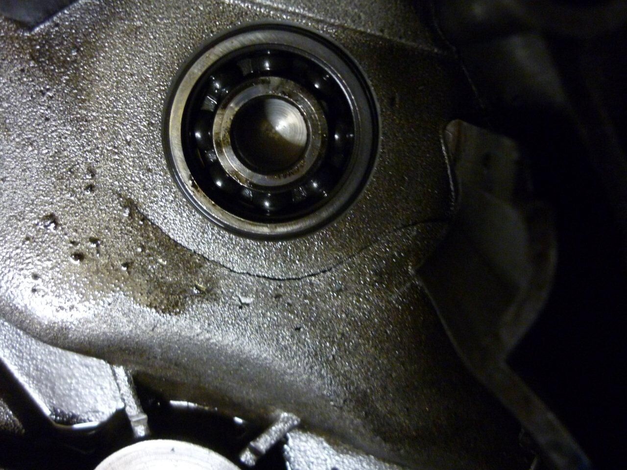

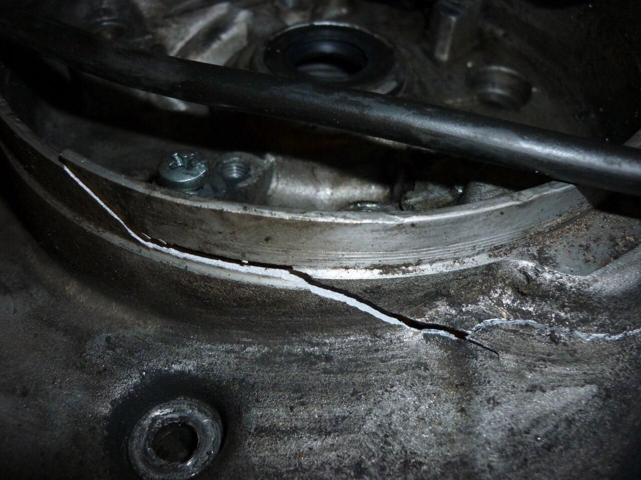

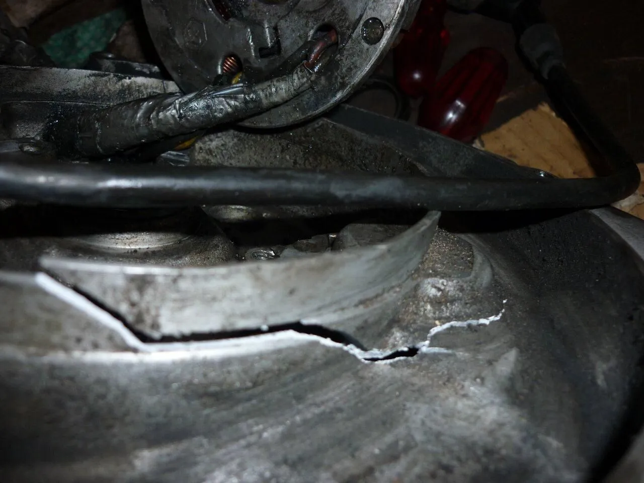

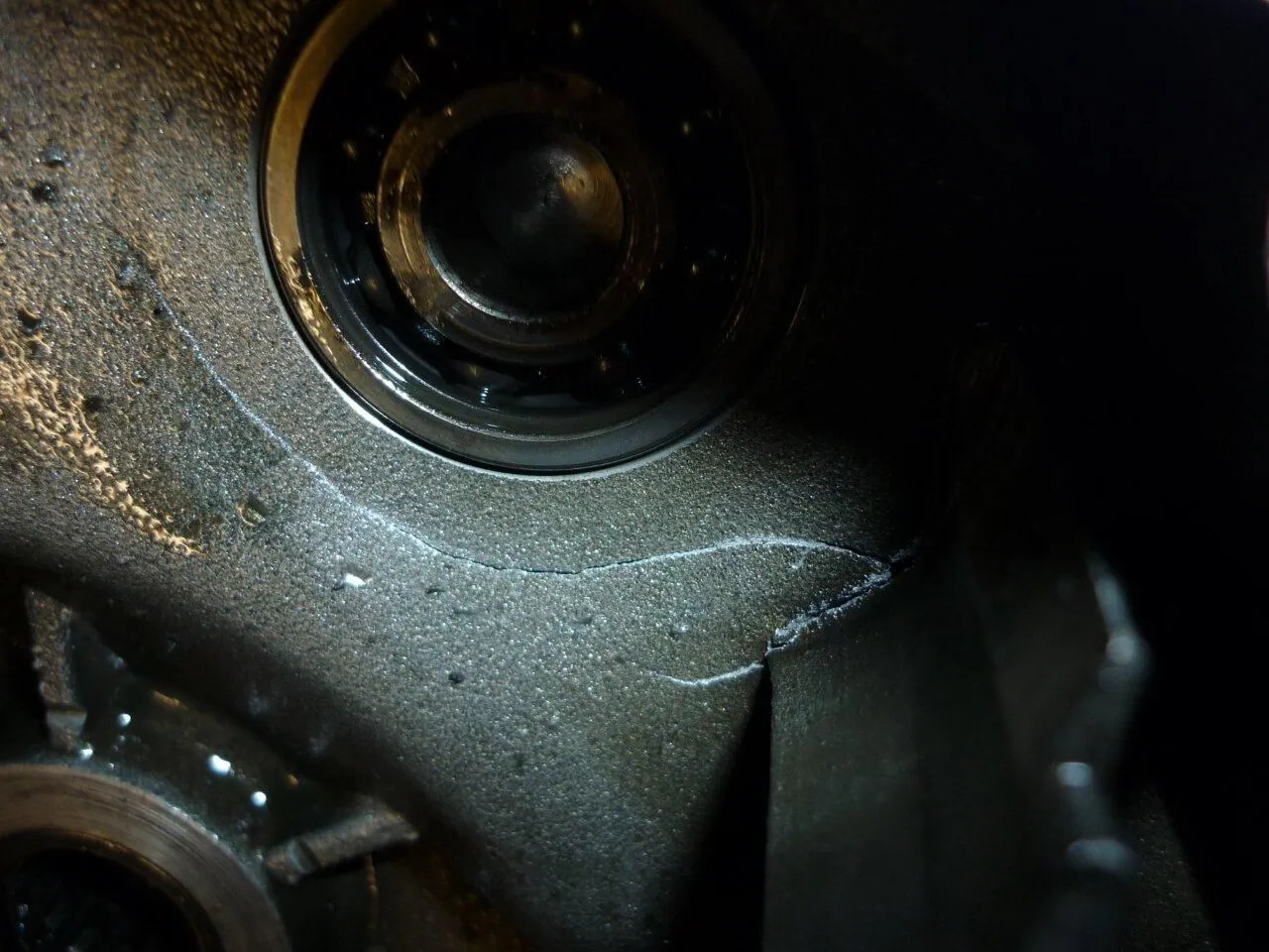

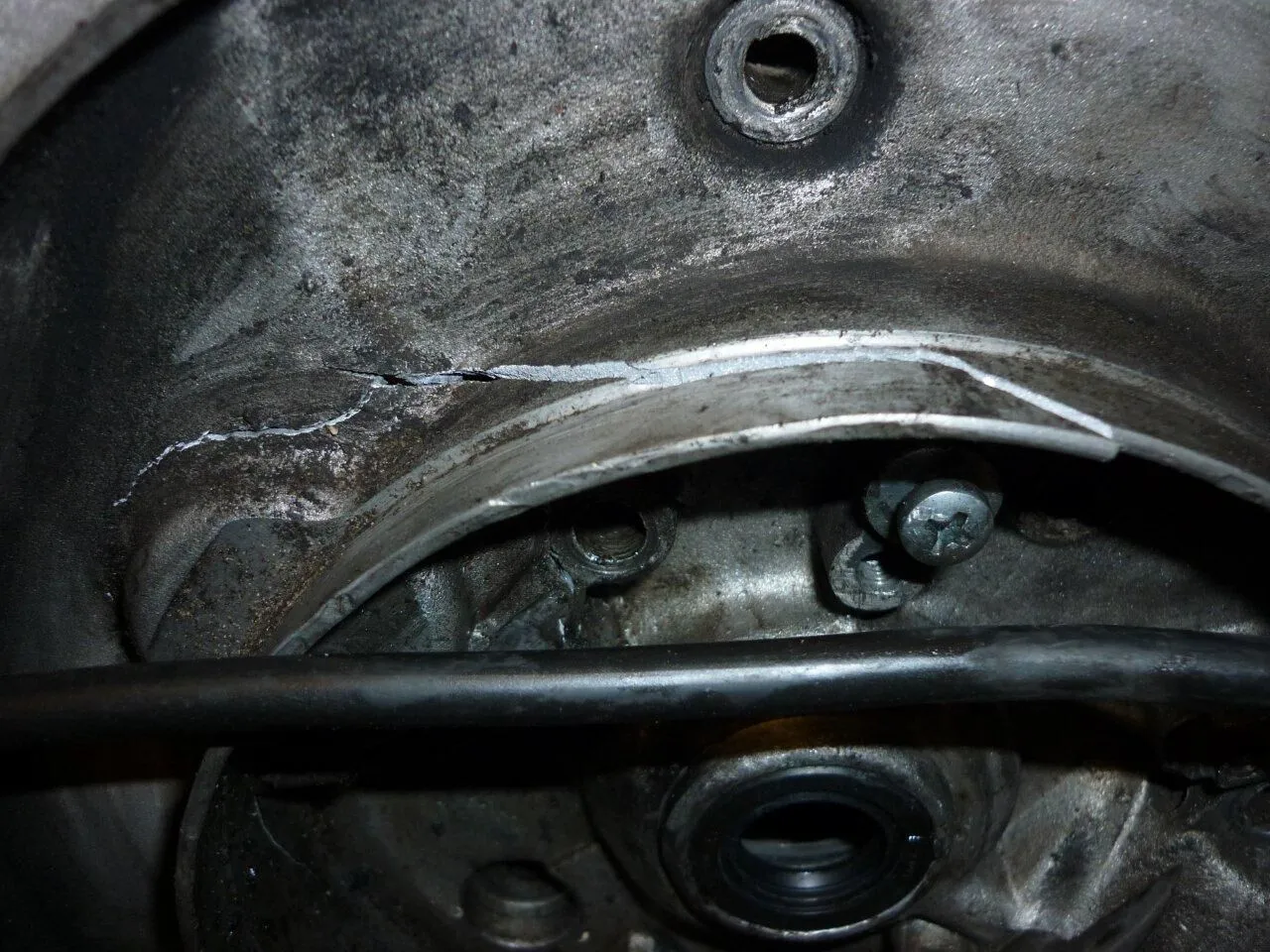

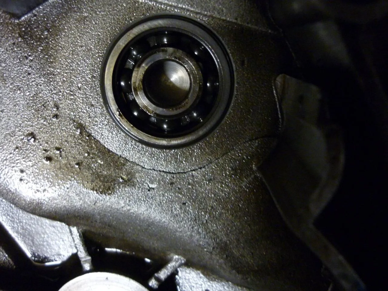

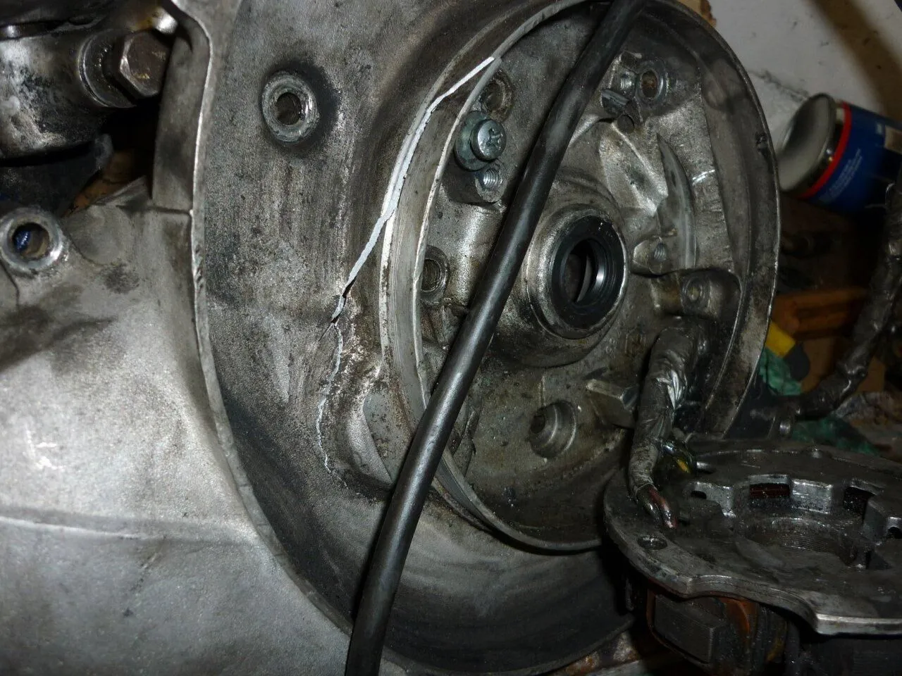

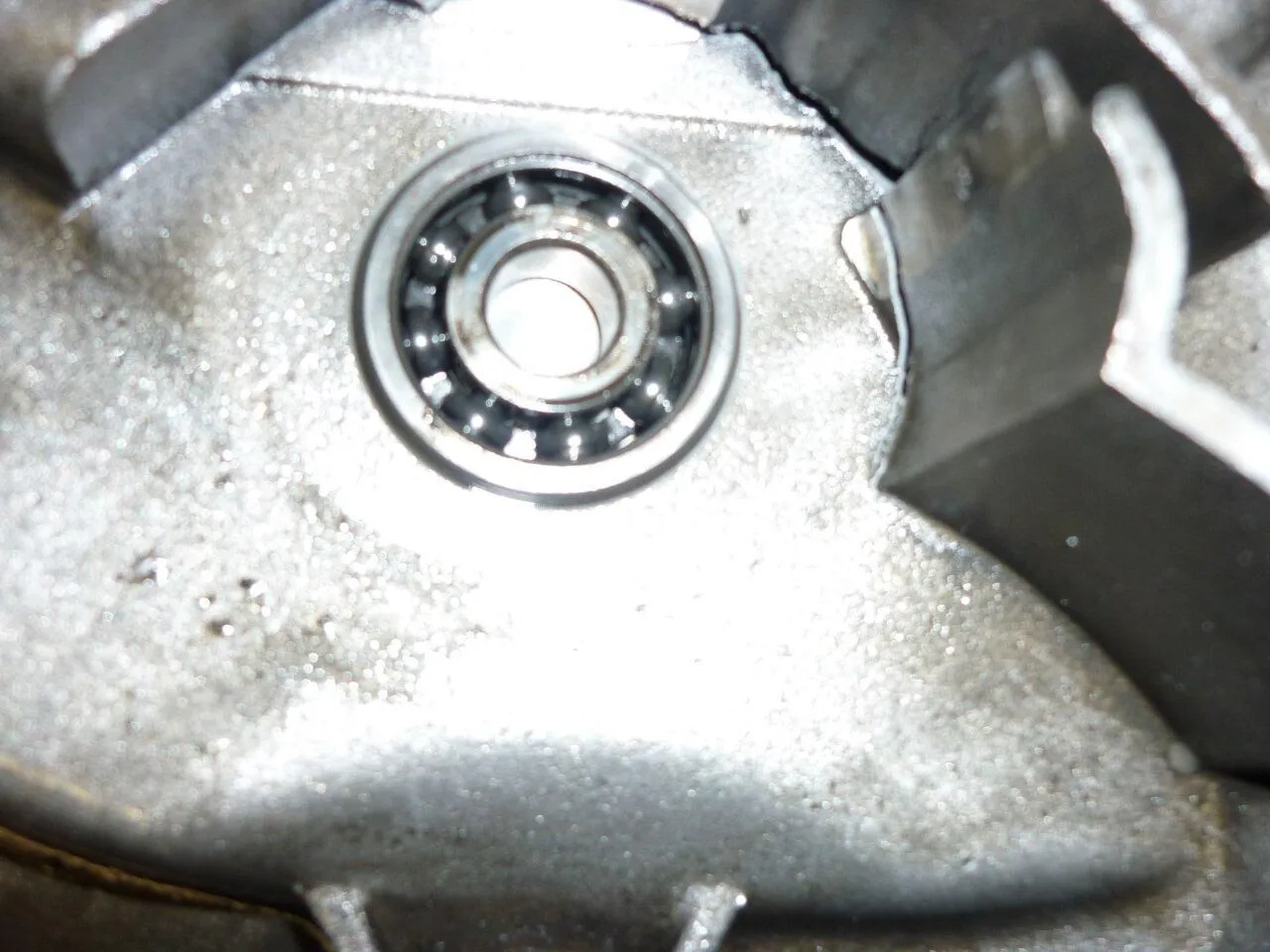

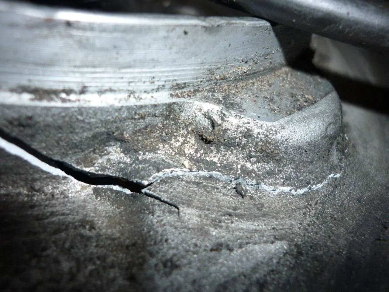

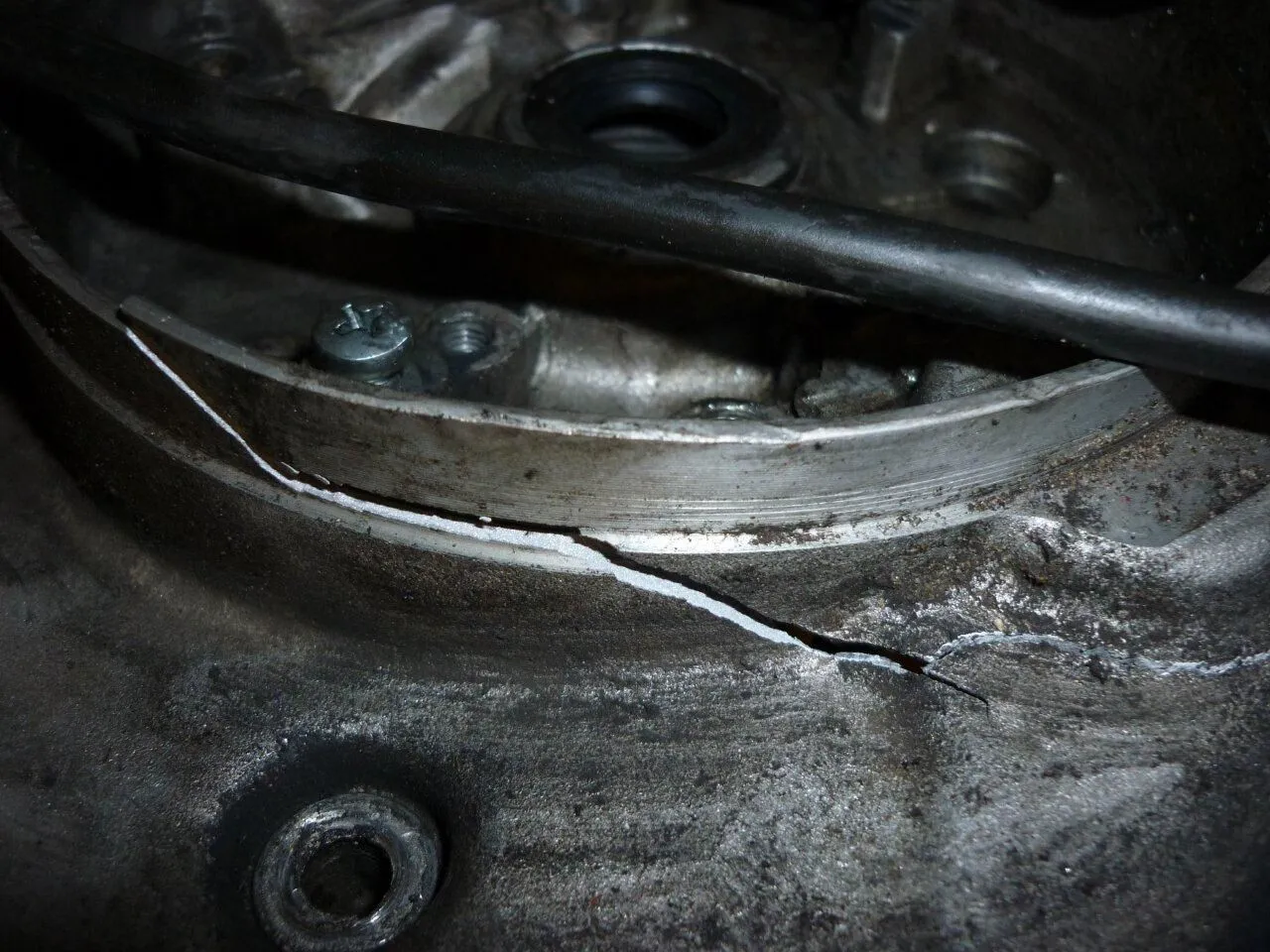

    Hallo liebe Vespagemeinde,
    heute ist mir der Motor gerissen. Siehe Fotos. Ist das noch schweißbar?
    Was empfhelt ihr mir als weitere Vorgehenwseise?
    Habe auch schon ein "suche Motor" Topic eröffnet.
    Also wer mir helfen kann, wäre das echt nett.
    LG :-2yohman-)
    Christian

    Machbar ist Schweißen theoretisch sicher irgendwie, aber bei so einem großen zu schweißenden Riss wird das garantiert nicht ohne größeren hitzebedingten Verzug abgehen.
    Würde ich auch bei einem Anschaffungspreis für ein komplettes gebrauchtes Motorgehäuse von ca. 50 - 60 Euro für ziemlich unwirtschaftlich bzw. Sparen am falschen Ende halten. Also eher ein Fall für die Tonne oder zum Fräsen üben.

    dumme Geschichte. Beim Motor zusammenschrauben passiert. War fast fertig.... :+5 Wollte Bremsankerplatte dran schrauben, Lager stand etwas raus dachte okay mit der Bremsankerplatte dranschrauben richtet sich das wieder.....als ich es gerade fest hatte machte es peng....und es war passiert.

    Da ist nix mehr mit Schweißen;-)
    Und ein kleiner Einwand. Einfach eine andere Motorhälftre wird idR. nix. Da sollte man dann sauber nacharbeiten. Die Unterscheide sind doch z.T. sehr groß. Zumindest war das bei meinen Versuchen immer so. Also beide Hälften neu/gebraucht.

    bissl planen wird schon gehen, wie viel fleisch ist denn da noch? so 1- 2 zehntel auf beiden gehäusehälften werden wohl noch machbar sein.
