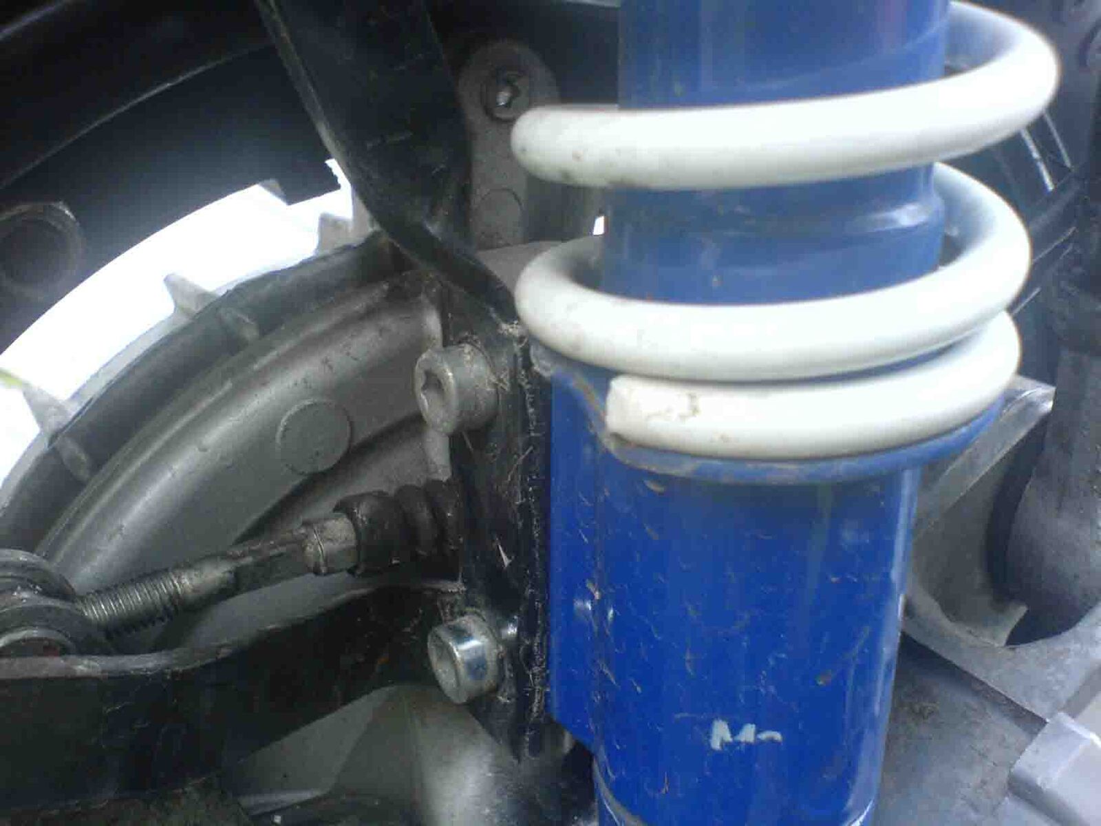

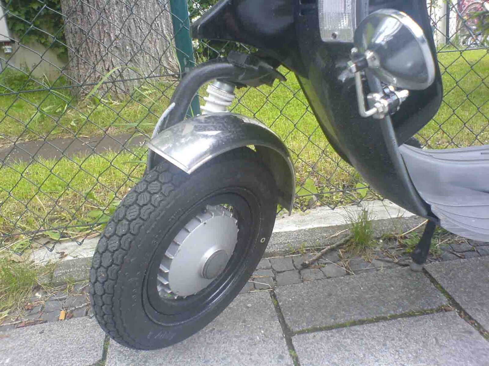

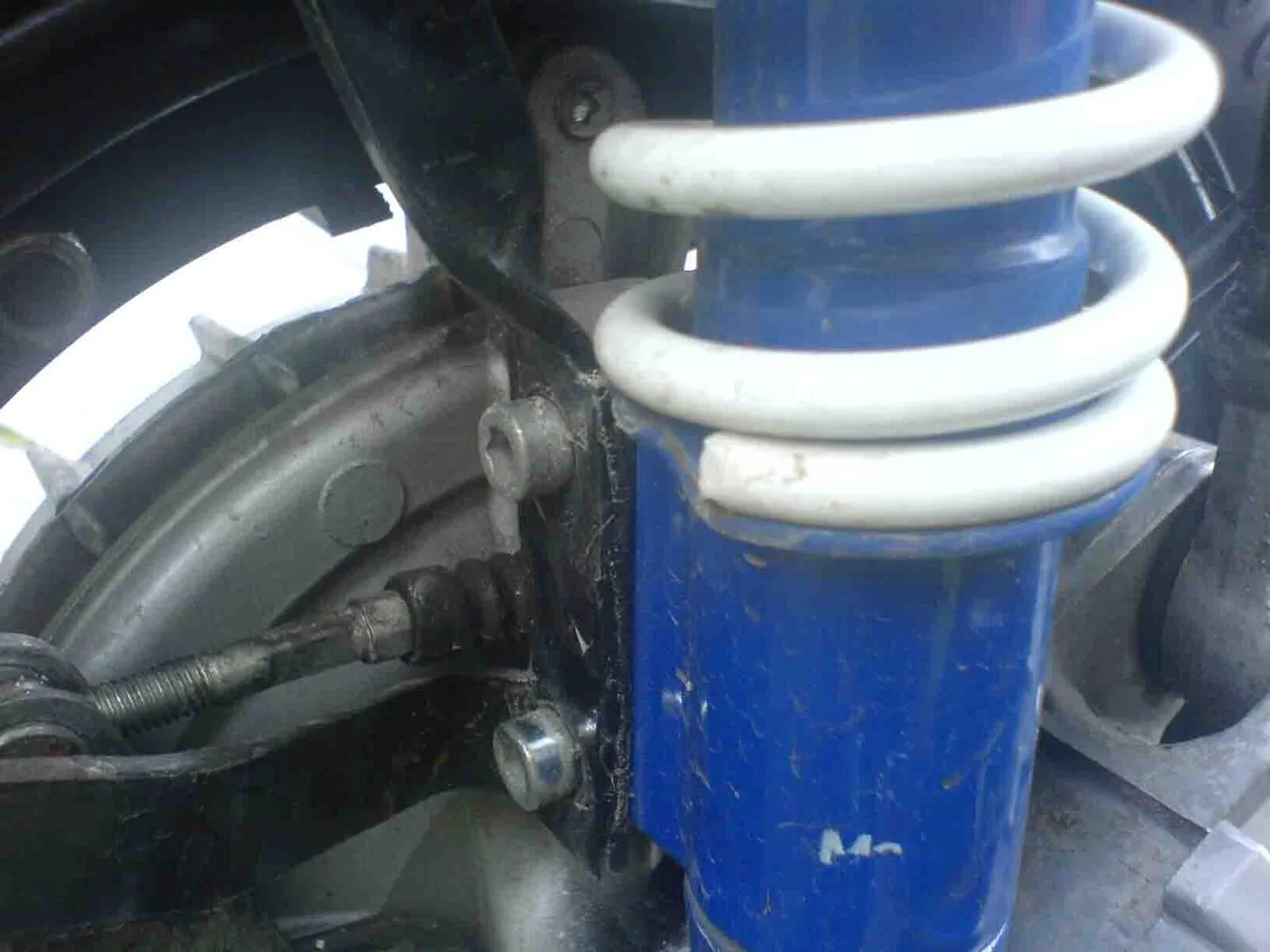

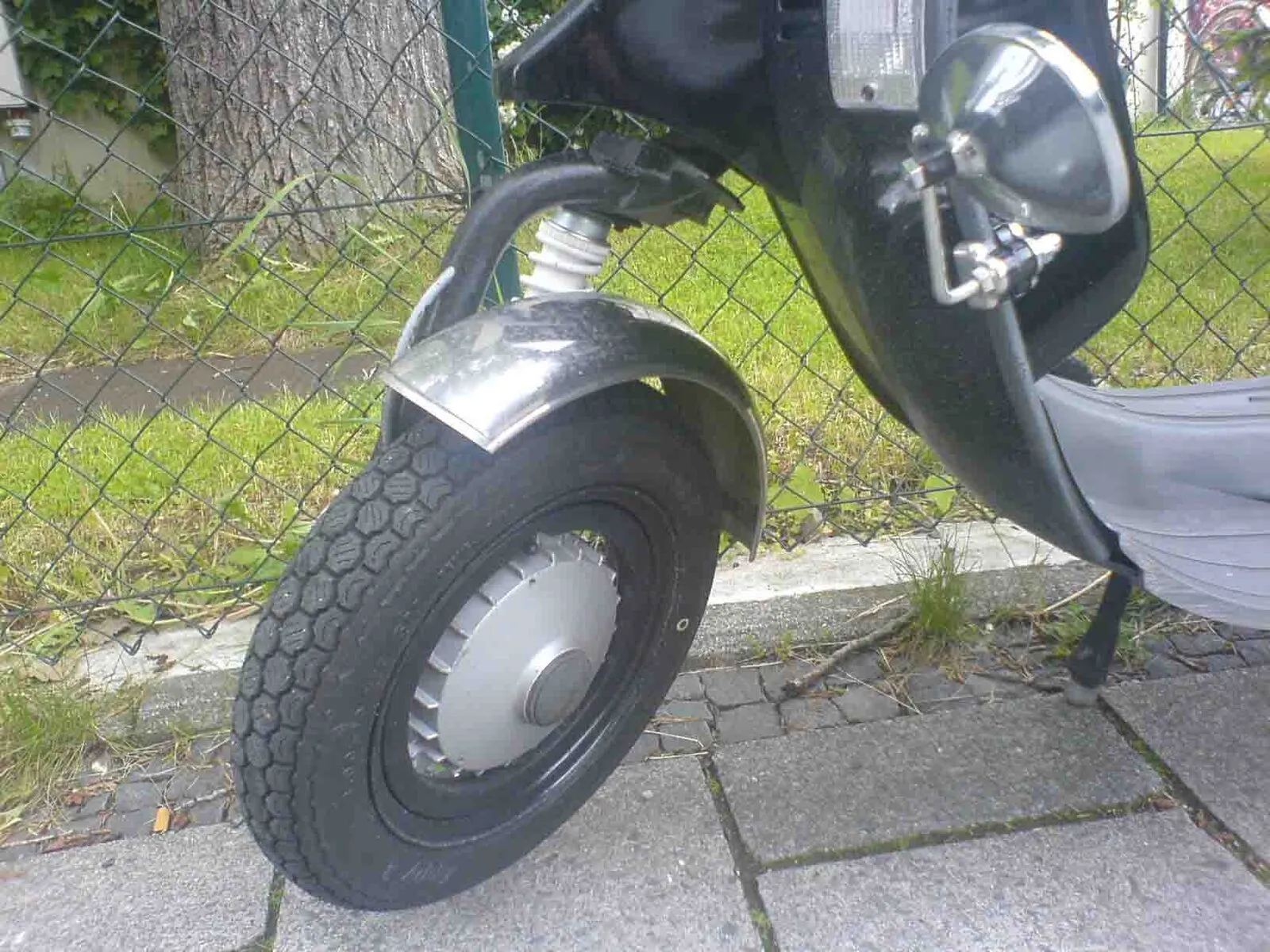

    hallo,
    also ich hab bei meiner pk50xl2 das garelli montiert. Das passt eigentlich ohne probleme! Und ausbauen muss man auch nix. Schrauben zum festmachen an der Stange und Stoßdämpfer hab ich einfach eine nummer dünner genommen. Passt einwandfrei und sieht lässig aus.

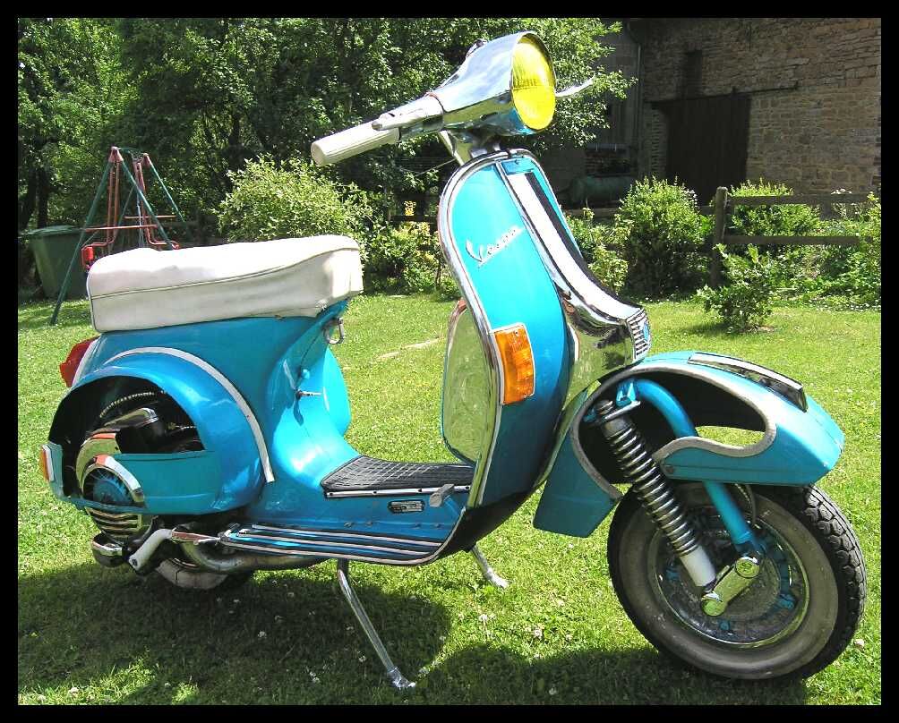

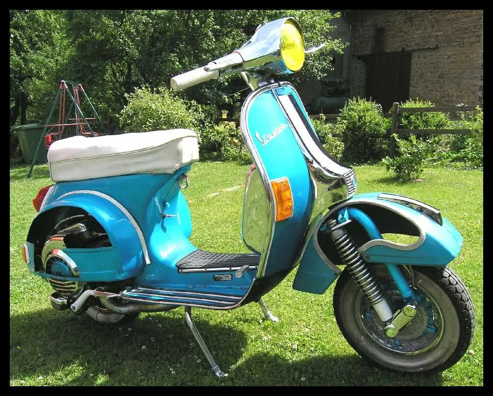

    Mal ein kleines Beispiel wie so ein Schutzblech aussehen könnte wenn man's zurecht schnippelt:
