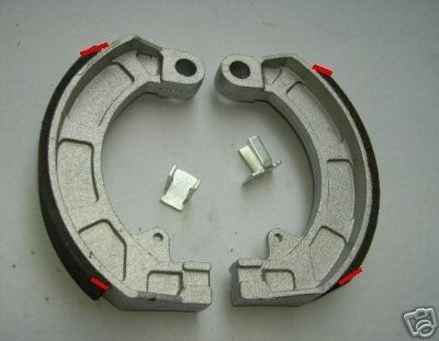

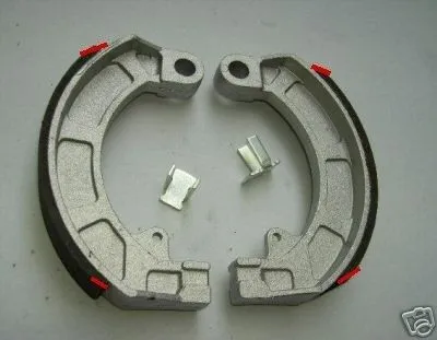

    • July 17, 2010 at 08:07
    Das Quitschen bekommst Du weg, wenn Du bei den Belägen an den kurzen Seiten, die Kanten brichst. Die Lager und den Nocken mit Kupfermolykote Paste fettest. Diec Welle der Nocke mit normalem Fett.
