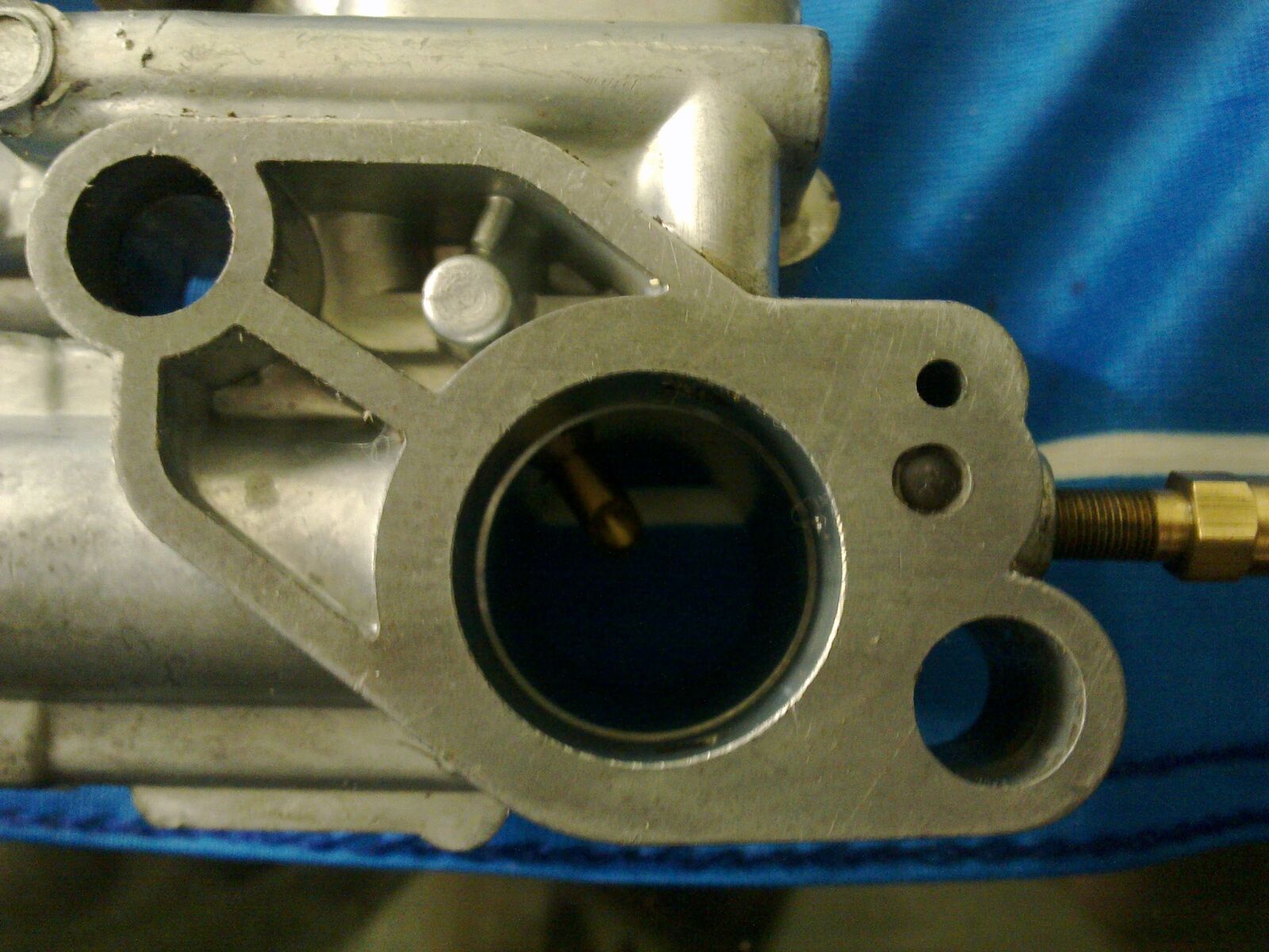

    Kann ich möglicherweise auch falschluft über dieses loch haben? siehe bild....
    Das kleine Loch unten beim Vergaser das für Getrenntmischungsmoten da ist, ist ja inntern mit dem raum der gemischschraube verbunden...?
    mfg vespacat....

    muß zu. am besten mit kaltmetall verschließen. ;)

    ich glaube langsam das es an diesem kleine loch liegen könnte....kriegt womöglich zuviel luft mit dem chock zusammen...das würde erklären warum ich immer den chock sofort wider reindrücken muss damit sie an bleibt. :-4

    werde aber dieses Lochunten im gaser bald mal zu machen...
