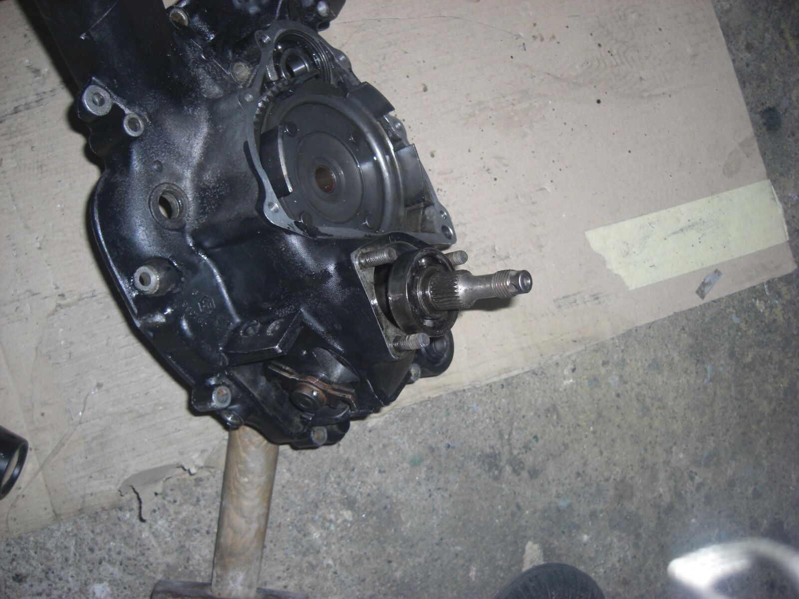

    • July 23, 2010 at 11:39
    • #32
    so ............

    • July 23, 2010 at 12:06
    • #33
    oh mein gott,
    du musst die welle natürlich in die andere richtung austreiben :S .
    kleiner tip beim wieder einbau. bau die bremsankerplatte drauf, die ist nämlich dein anschlag für das lager

    • July 23, 2010 at 12:44
    • #34
    ich hab alles draussen ^^ ihr seid spitze!
    jetzt sag ich auch es ist einfach. So lernt man. Danke an alle.
    ich reinige den motor jetzt etwas mit motor kaltreiniger!
    das Lager an der Kurbelwelle werd ich tauschen, ist wohl echt besser aber die anderen sehen noch gut aus.
