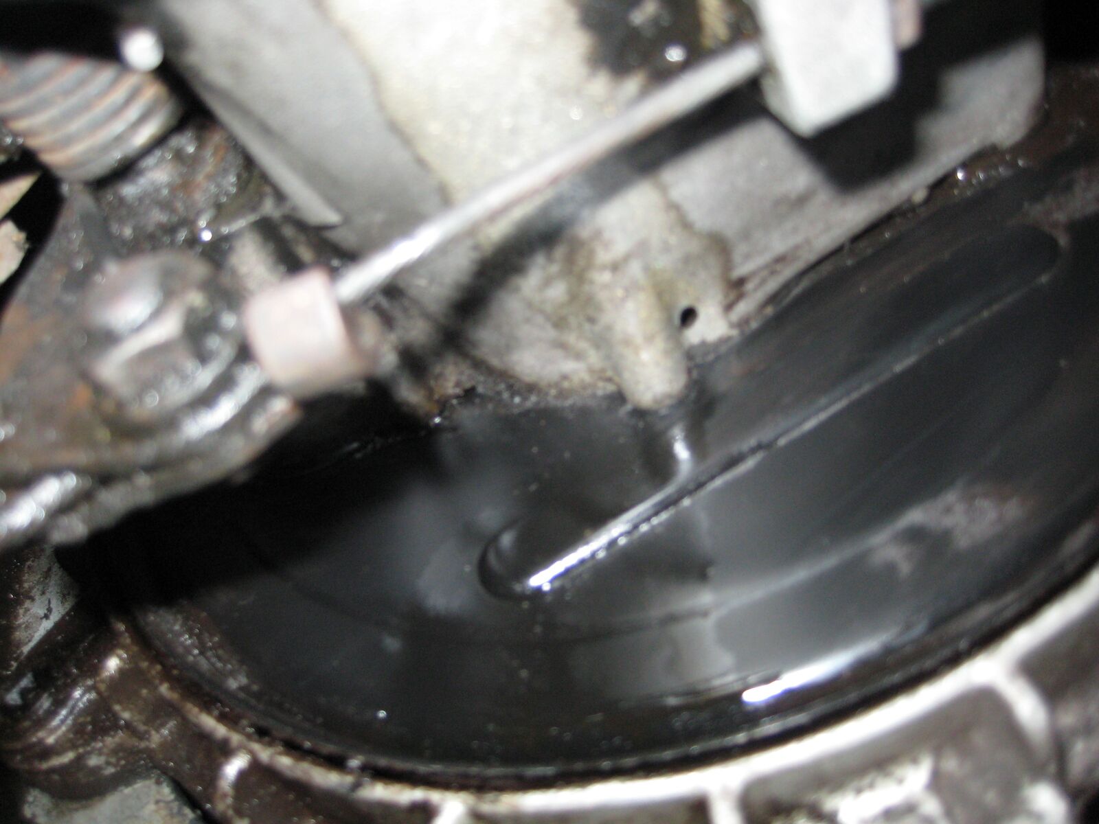

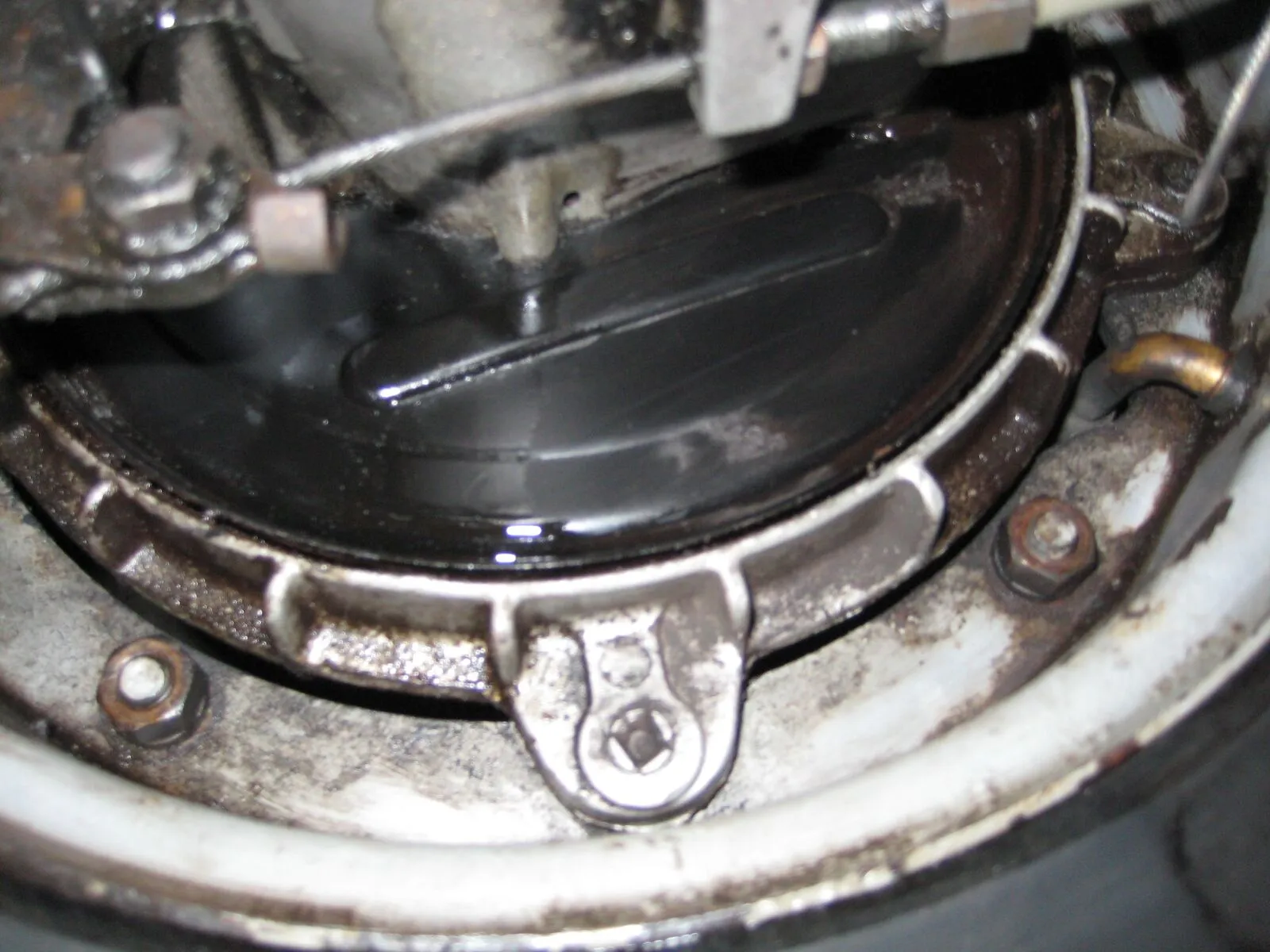

    Meine PX80 Lusso verliert von einem Tag auf den anderen Flüssigkeit mit schmieriger Konsistenz (riecht nicht nach Sprit ist aber auch nicht rein ölig). Leider habe ich das erst heute durch Zufall bemerkt. Ich habe versucht das Leck zu finden und konnte ein Loch im Bereich der Hinterradaufhängung entdecken - siehe Bild im Anhang.
    Sollte hier eine Schraube drin sein oder sollte hier gar kein Loch sein?????
    Wer eine Idee hat kann mir hier unendlich helfen!!

    Das Loch gehört da hin. Da sitzt von innen das Lager.
    Wenn an der Stelle am Hinterrad Öl austritt, ist's der dahinterliegende Simmerring.

    Mach doch mal einfach die Trommel ab...

    Bei der 200er gibt es Lussos bei denen der Dichtring von Außen zugänglich ist. Ob das bei der PX80 auch so ist weiß ich nicht. Vielleicht hast du Glück, dann kann der Motor zu bleiben zum wechseln.
    Bremstrommel runtermachen und nachschauen.
  • Axel
    772
    126
    Rheinhessen
    PX 80E Lusso - 1984
    • August 1, 2010 at 19:51
    wenns ein innenliegender Simmerring ist, heissts entweder Motor spalten oder Umbau auf außenliegenden Simmering.
    Wie das geht, wurde im Forum schon beschrieben. Ist nicht kompliziert und der Motor kann zusammen bleiben.
    Übrigens: Wenn die Bremstrommel ab ist, sollte sich, bei einem innenliegenden Simmerring, dahinter ein Staubschutzring mit Filzauflage befinden (das ist nicht der Simmerring).
    Ein undichter Simmerring würde mir sagen, dass spätestens jetzt die Zeit für eine Motorrevision reif ist.

    Wenn ein außen liegender Simmerring verbaut wird, dann muß das Loch zugemacht werden.
    Es würde sonst nach der Reparatur wieder Öl rauskommen. :D

    @ Carlo1402: die Lussos, die einen außenliegenden Simmerring haben (ich hab´ eine davon) haben dann aber nicht die Ölbohrung.
    Diese muss, wie bereits geschrieben, bei Umbau auf außenliegenden Simmerring verschlossen werden.

    Nach Euren Hinweisen und einem Gespräch mit einer hier ansässigen Fachwerkstatt (Rollerzentrale) ist bei meinem Modell der Ring innen und ein Öffnen des Motors wird nötig sein. Da die Möhre beim Vorbesitzer seeeehr lange still stand, beschreiben sie dies als eine Art Standschaden.
    Der Hinweis mit der nötigen Motorrevision passt da denke ich auch ins Bild.
    Mir wurde gesagt, wenn ich das machen liesse, muss ich mit ca. 500-700 EUR rechnen.
