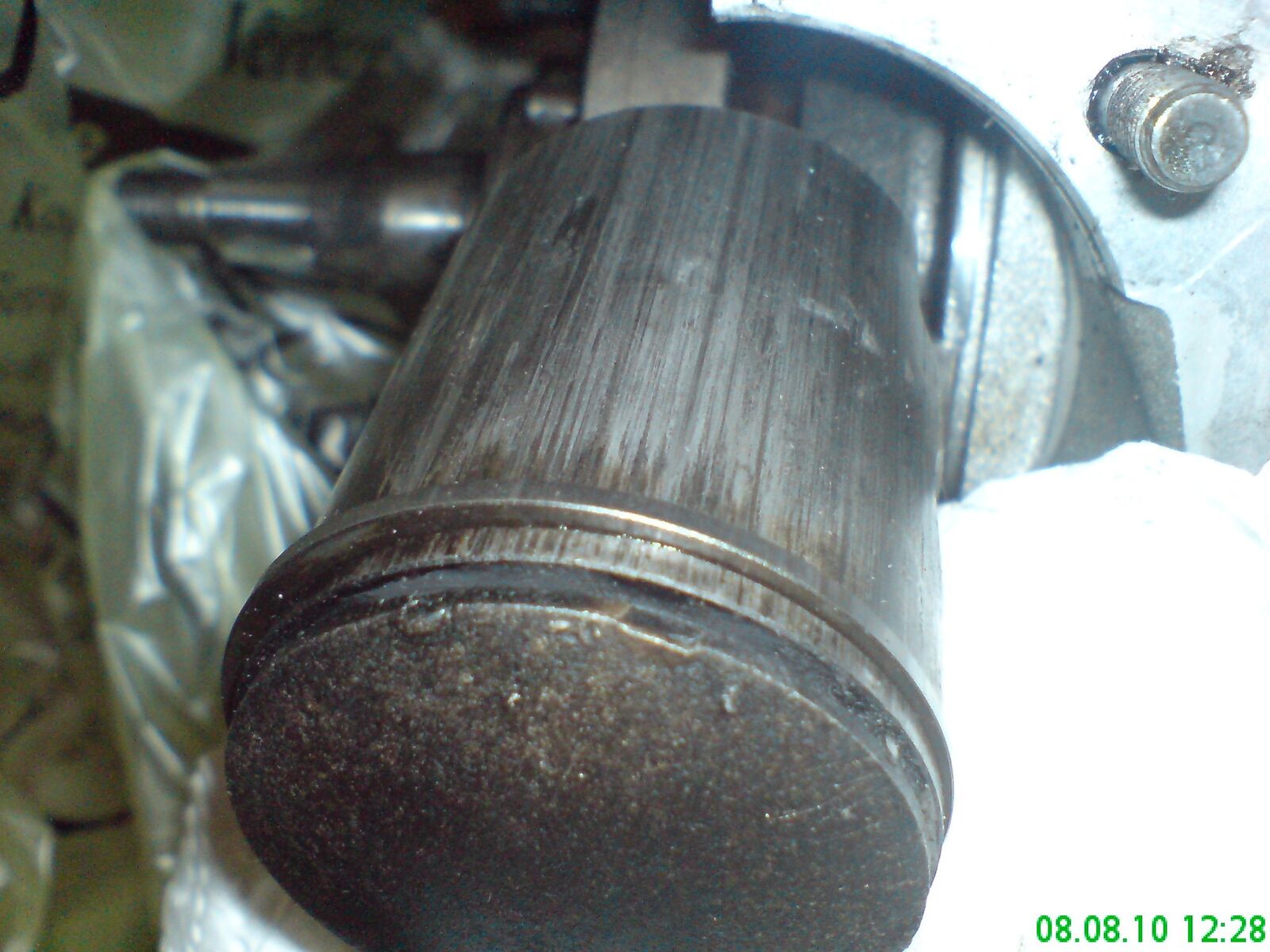

    Kolbenring oben müsste neu, aber was mir mehr sorgen macht sind die Düllen... kann man den noch gebrauchen?
    Bilder weiter unten im Thread ....

    Wenn Du bitte die Bilder hier hochladen würdest. ich sehe keinen Kolben.

    Wie tief sind die Riefen? Wie sieht der Zylinder aus? Ich würde den nicht mehr verwenden, denn mit jedem Kratzer steigt die Gefahr eines Klemmers.

    Also ich würde den Kolben nicht mehr verwenden.Die Marken am äußeren Rand vom Kolbenboden sind nicht von schlechten Eltern.Genauso diese Längsriefen über die ganze Kolbenlänge sind auch nicht das Wahre.Ein neuer Kolben kostet nicht die Welt,alles andere ist dann am falschen Ende gespart

    die Riefen an der Lauffläche sind nicht spürbar... die oberen Macken sind nerviger. Kann man die eventuell begradigen?

    Machbar schon.Diese Dellen an der Kante vom Kolbenboden,haben die die Nut vom Kolbenring in mitleidenschaft gezogen?Wenn ja,versuchen mit einer Schlüsselfeile diese Stelle zu begradigen(der Kolbenring darf sich in der Nut nicht klemmen).

    Lass es, schmeiß weg. Wenn Du dir den Kolben mal unter der Lupe anschaus, wirst Du sehen das die Pberfläche nicht glatt ist, Das ist erforderlich für die Schmierung.

    Bei einem Neupreis von 24€, definitv neu!

    Hatte genau das gleiche Problem. Nach ca. 200km dann einen KLEMMER!!! Jetzt ist Kolben, Kolbenringe und Zylinderfuß im Arsch...! Recht tiefe Riefen ohne möglichkeit sowas zu "Begradigen"...
