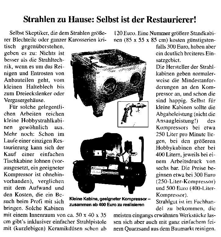

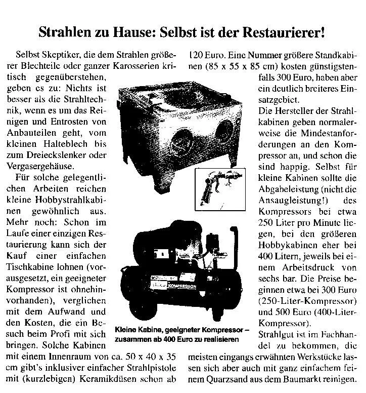

    guckst du.... dies meint eine oldtimer fachzeitschrift....

    ja mit den Felgen will ich anfangen aber es soll nicht dabei bleiben würde gerne eine v50 mal aufbauen bzw. restaurieren..... und so eine RIESEN Kabiene kann ich mir wohl kaum leisten :D

    Ist auch nicht so einfach mit der Strahlkabine.
    Du brauchst neben der Kabine noch ne wirklich gute Be- und Entlüftung, und gute, sehr sehr dichte Kleidung, denn sonst findest Du das Strahlgut überall wieder, in und an allen Körperöffnungen.
    Bei ner Felge ist das wohl ok., wenn Du in der Garagenecke einen Teil mit Baufolie abhängst, Dir nen Einwegoverall und ne Stubmaske besorgst.
    Bei größeren Projekten solltest Du Dich doch mit ner richtigen Strahlkabine auseinandersetzen.
    Aber mal ganz ehrlich, warum denn immer gleich komplett strahlen?
    Wenn der OLack passend angeschliffen wird, ist das die optimale Grundlage für jeden Lack.
