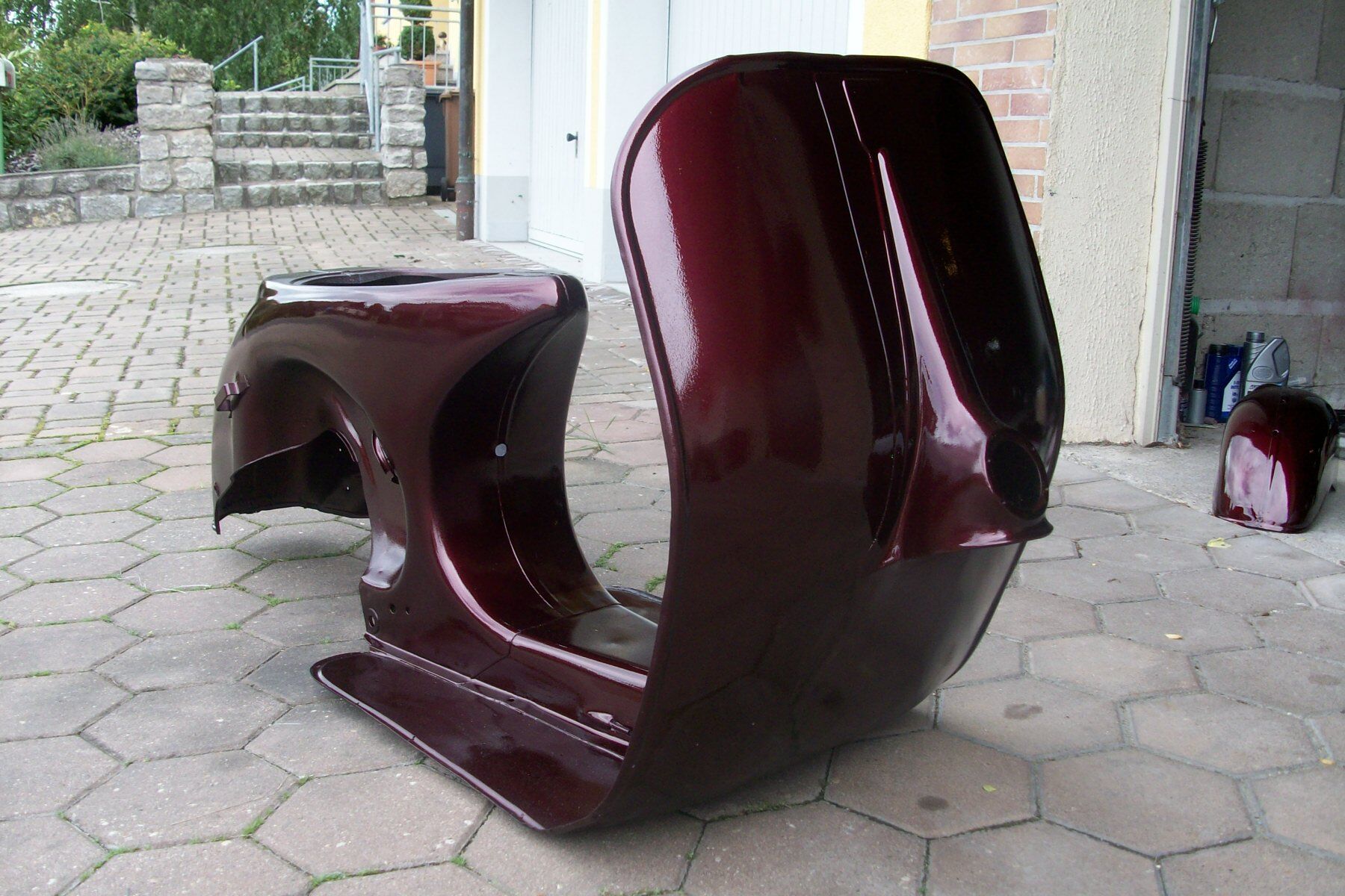

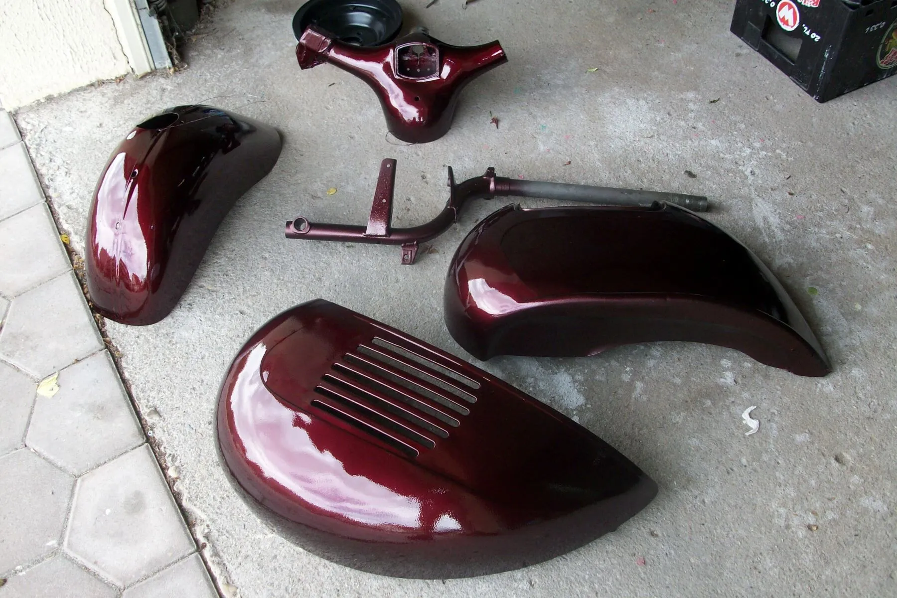

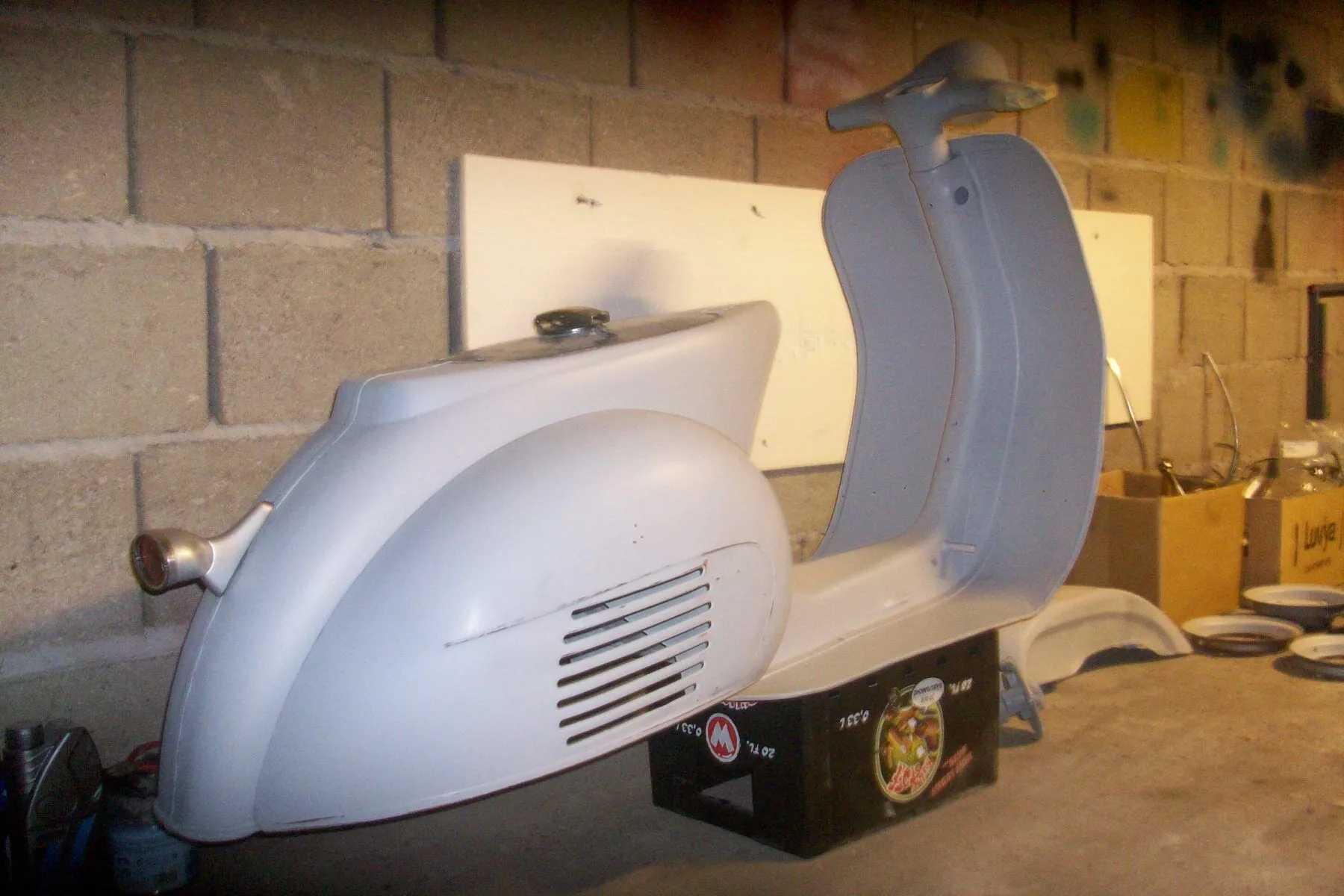

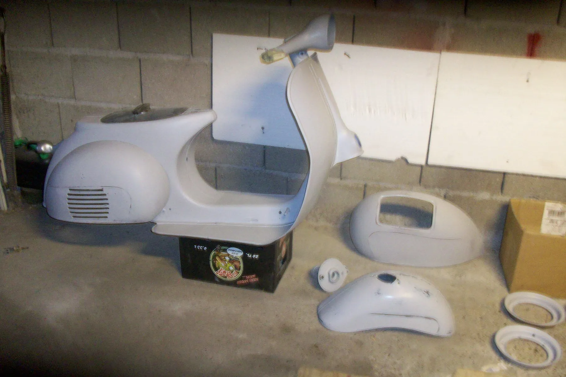

    nun ist es an der zeit das ich mich mal über meine vna hermache
    hab jetzt endlich zeit gefunden und angefangen sämtliche löcher die da mal irgendjemand reingebohrt hat zuzuschweißen.
    wahrscheinlich für gebäckträger oder sonstiges reingemacht worden. in den backen und an der kaskade.
    in ihren 50 jahren die sie jetzt auf dem buckel hat bekamm sie doch einige dellen und beulen.
    die hab ich so gut es geht ausgebeult. will auf jedenfall so wenig wie möglich spachtel benutzen. auch wenn sie daraufhin nicht mehr so ganz glatt ist.
    aber wer hat in diesen alter keine falten :-4 und ein paar gebrauchsspuren sind denk ich in ordnung.
    das einzige größere problem das ich hatte war ein riss in der karrosse direkt neben dem stoßdämpfer befestigung. dort hab ich ein dickes blech gut eingeschweißt. das müsste halte oder?
    bis jetzt steht sie grundiert und geschliffen da und wartet drauf am we lackiert zu werden.

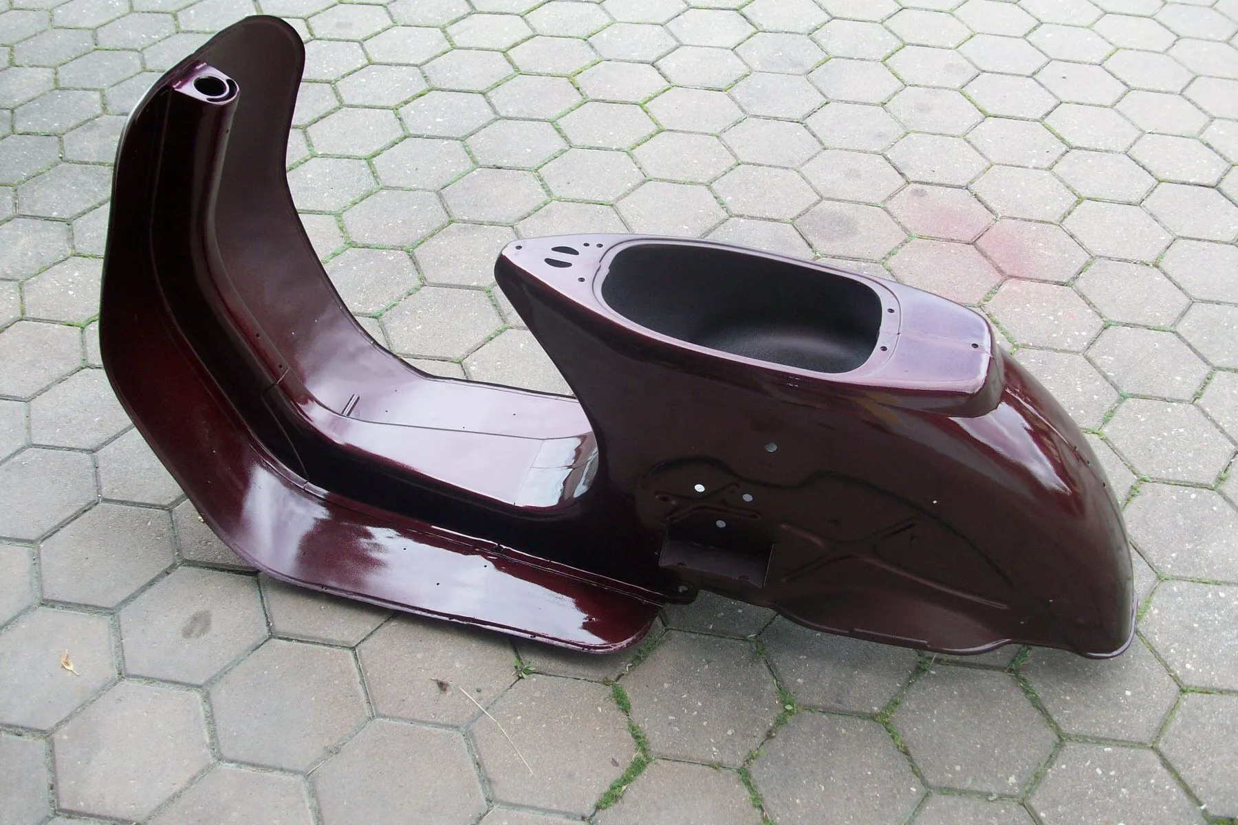

    mittlerweile sind die teile trocken und ziemlich gelungen. nur hatte ich probleme mit dem klarlack und jetzt ist die oberfläche nicht so ganz glatt.
    aber von der farbe har genauso wie ich mir das vorgestellt habe.

    • August 29, 2010 at 14:36
    Echt geile Farbe! :thumbup:

    • August 29, 2010 at 14:54
    Die ist aber echt rau u. matt geworden, macht aber nichts, kannst du mit 1500er Nassschleifpapier glatt schleifen.Aber schleif nichts durch!
    Danach mit nem 3000er Trizact nass schleifen. Am besten mit nem Luftexzenter schleifen.
      den Preis finde ich zu hoch!!!
    Dann mit der Machiene aufpolieren!!!

    werd ich auf jedenfall versuchen nochmal glatt zuschleifen und nochmal ne schicht klarlack drüber.

    • August 29, 2010 at 17:14
    das kannste so nicht lassen
    später ärgerste dich tot über den lack
    nochmal anköppen und ne schicht klarlack

    • August 29, 2010 at 18:50
    Scheiß auf originaltät und häng einen PX Motor rein. Wenn Du dem Motor noch ein Kickerritzel von der T5 spendierst, kannst Du auch den originalen Kicker anbauen.
    Den Lack solltest Du vor dem Zusammenbau überarbeiten. Den jetztigen Zustand hat weder die Karre, noch der Aufwand Deines Treibens, oder der Lack verdient. Die Farbe ist der Hammer!

    • August 29, 2010 at 20:50
    Den Beulen und Dellen solltest du aber auch noch machen.Schleifen und Polieren bringt dir nicht den gewünschten Erfolg.
    Absolut! Die Farbe sieht echt geil aus. Die Orangenhaut würd' mir gewaltig auf die Eier gehen!

    • August 30, 2010 at 17:22
    hab mich jetzt dazu entschlossen nochmal zumindest dan der seitenbacke einen versuch zu starten.
    werds mal fein anschleifen und dann versuchen eine schöne schicht klarlack drauf zubekommen.
    hoffentlich muss ioch nicht den ganzen lack runter hauen und nochmal lackieren.
    so ist es halt wenn mann alles selbermachen will :-1
    aber aus fehlern lernt man

    • August 30, 2010 at 19:13
    Schleif den Klarlack schön mit 1200er papier nass schön glatt und versuch es nochmal!
    Wenn es wieder nicht klappt frag mal einen Lackierer ob er es dir grad spritzt!
