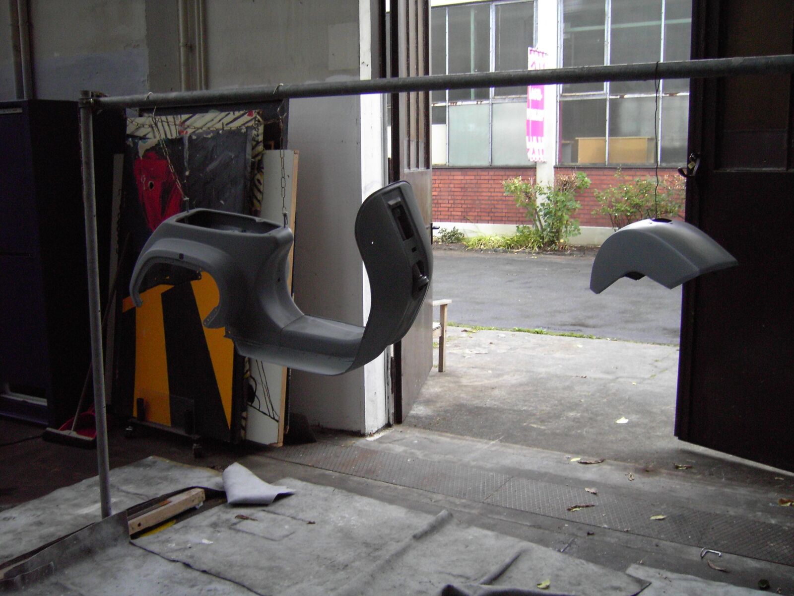

    Servus Vespagemeinde.

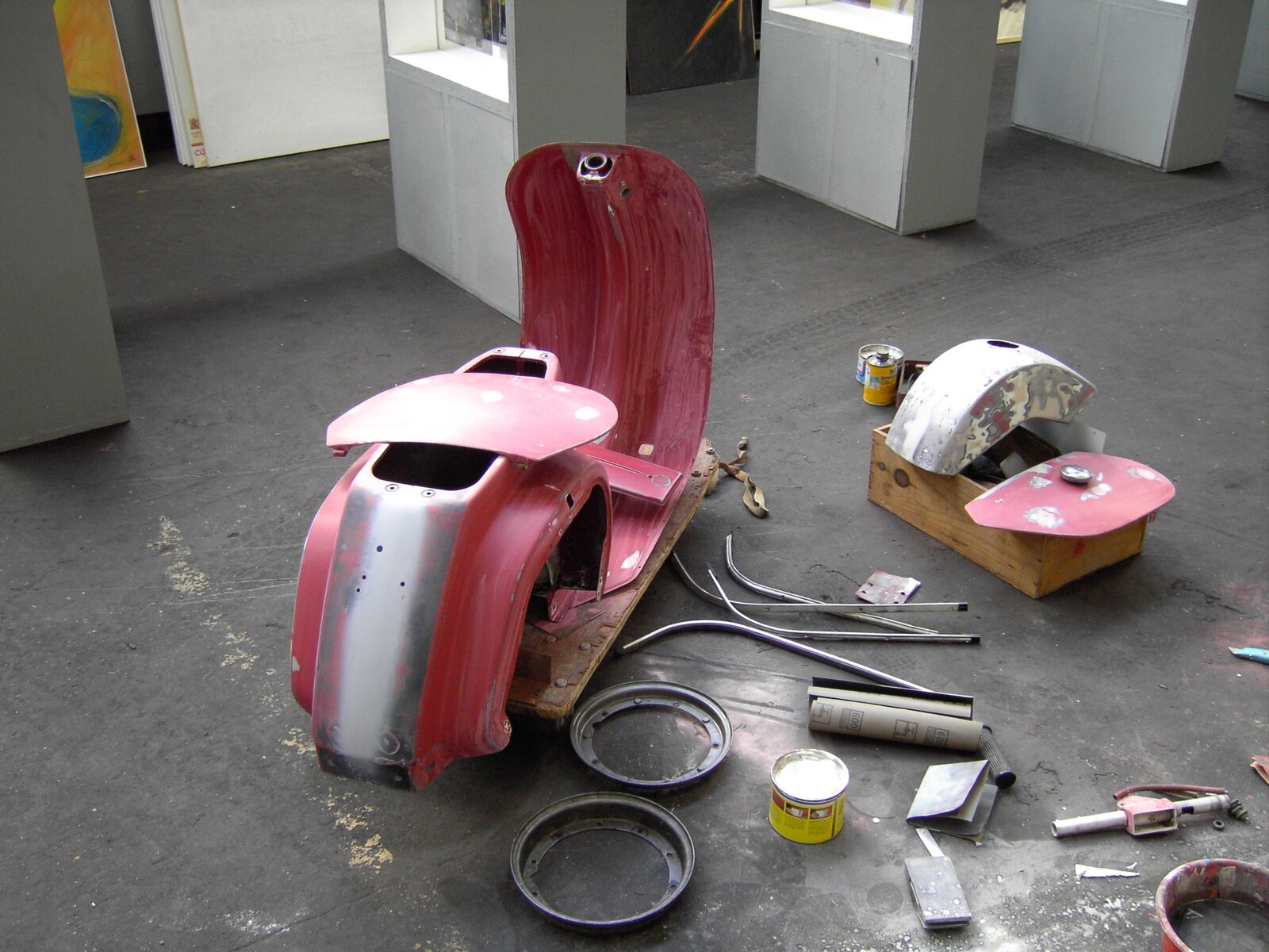

    Nachdem ich mir letztes Jahr eine neue Baustelle gekauft habe und ich jetzt endlich mal ein bisschen Geld und Zeit habe, dachte ich mir, dass ich endlich damit anfangen kann. Es handelt sich um eine PK 50 ohne „s“ von 1982 und ist eine echte Italienerin. Also keine Blinker, Bremslicht, Gepäckfach, Hupe sowie Tacho. Die Basis ist richtig gut da kaum Rost und fast keine Beulen, Dellen vorhanden sind. Allerdings eine mini welle hinterm Kotflügel.

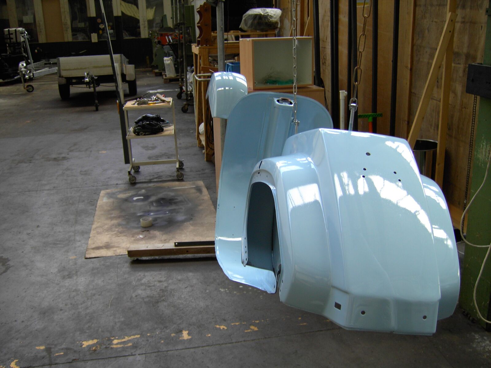

    Habe die letzten 2 Wochen damit verbracht sie zu säubern, schleifen und zu spachteln. Nähte gecleant und ein paar Dellen raus gehauen.
    Grundiert habe ich sie jetzt auch schon und verbringe meine Zeit mal wieder mit schleifen.
    Beim Design habe ich mir auch schon meine Gedanken gemacht und zwar wollte ich mir die Vespa im „Hot Rod“ Design aufbauen. Also irgendeine matte dunkle Farbe mit roten Felgen, Weißwandreifen, schwarz lackiertem Motor + Gabel. Doch wurde von meiner Freundin auf einmal beschlossen, dass es jetzt ihre ist, weil ich ihr immer noch keine 50 N besorgt habe. Jetzt soll sie hellblau und nahezu im Originalzustand wieder aufgebaut werden.
    Na ja Farbe habe ich heute schon mal angemischt und morgen ist es soweit, dann wird sie lackiert. Farbton ist mir zwar zu Retro, aber was soll ich machen Chef hat so entschieden. Fotos gibts morgen wieder im lackiertem Zustand.
    mfg basjoe

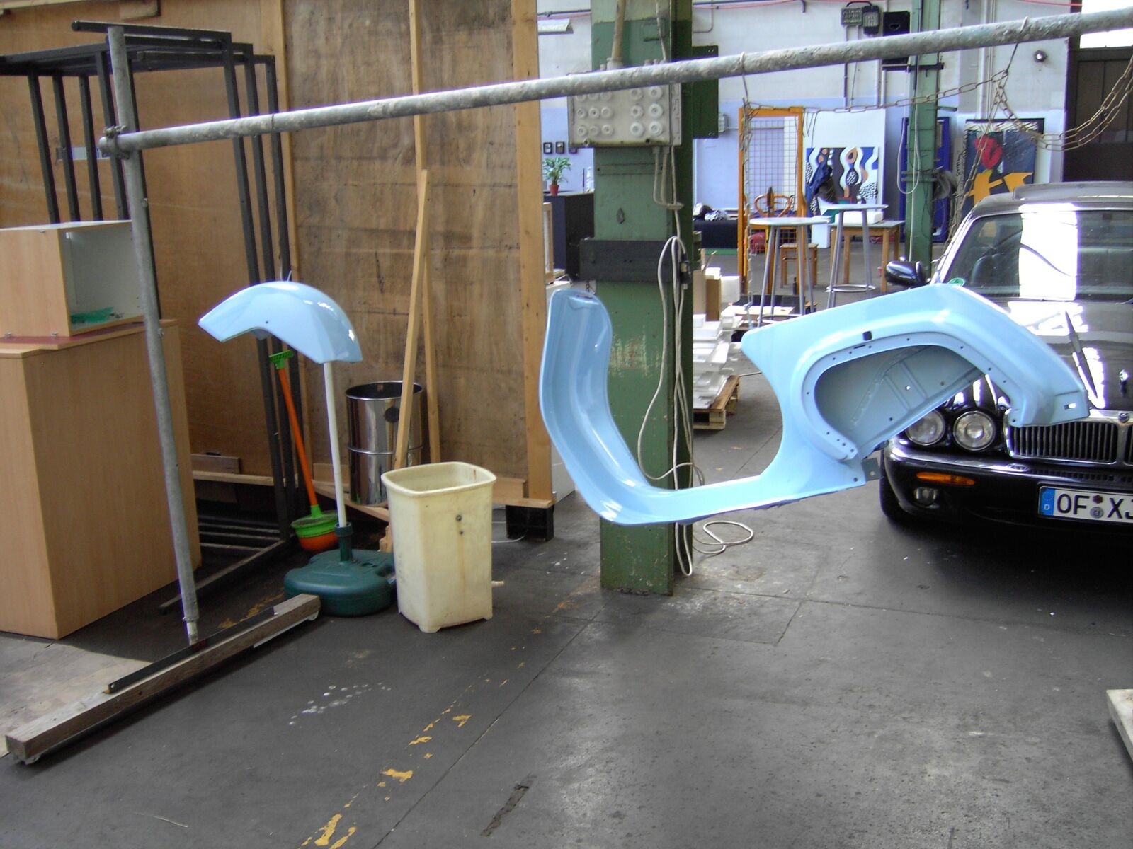

    Erstmal an alle Danke für die Anteilnahme.
    Ich hatte mich gefreut als ich sie gekauft habe und mir dachte das wird ne tolle Ratte. Vor allem wollte ich auch diese Seitenbacken verbauen. Doch leider gefiel es meiner Freundin gar nicht. :+4
    Als ich sie fertig lackiert hatte, dachte ich mir, dass das Blau gar nicht mal sooo schlimm aussieht. :S
    Nur kurz danach kam dann ein Nachbar von der Schule nebenan vorbei und meinte „Oh, das ist aber ne schöne alte Vespa. Ist das die original Farbe? Genau so stell ich mir eine Vespa vor.“
    Ich: Äh, nö. Aber meine Freundin will es so.
    Nachbar: Ja wie? ich hab doch schon öfter mal so Vespas rumfahren sehen
    Ich: Ja das nennt man Retro.

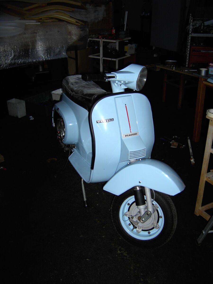

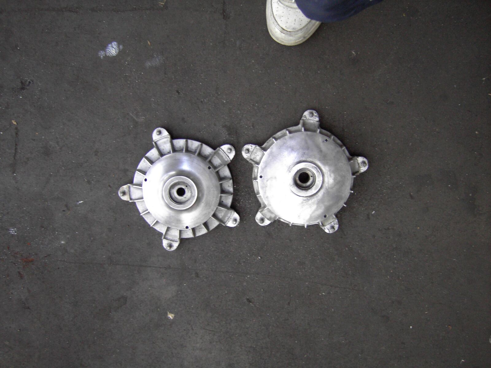

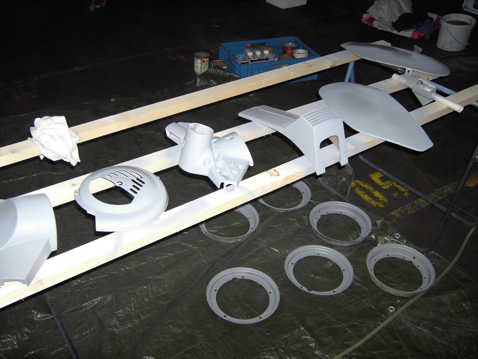

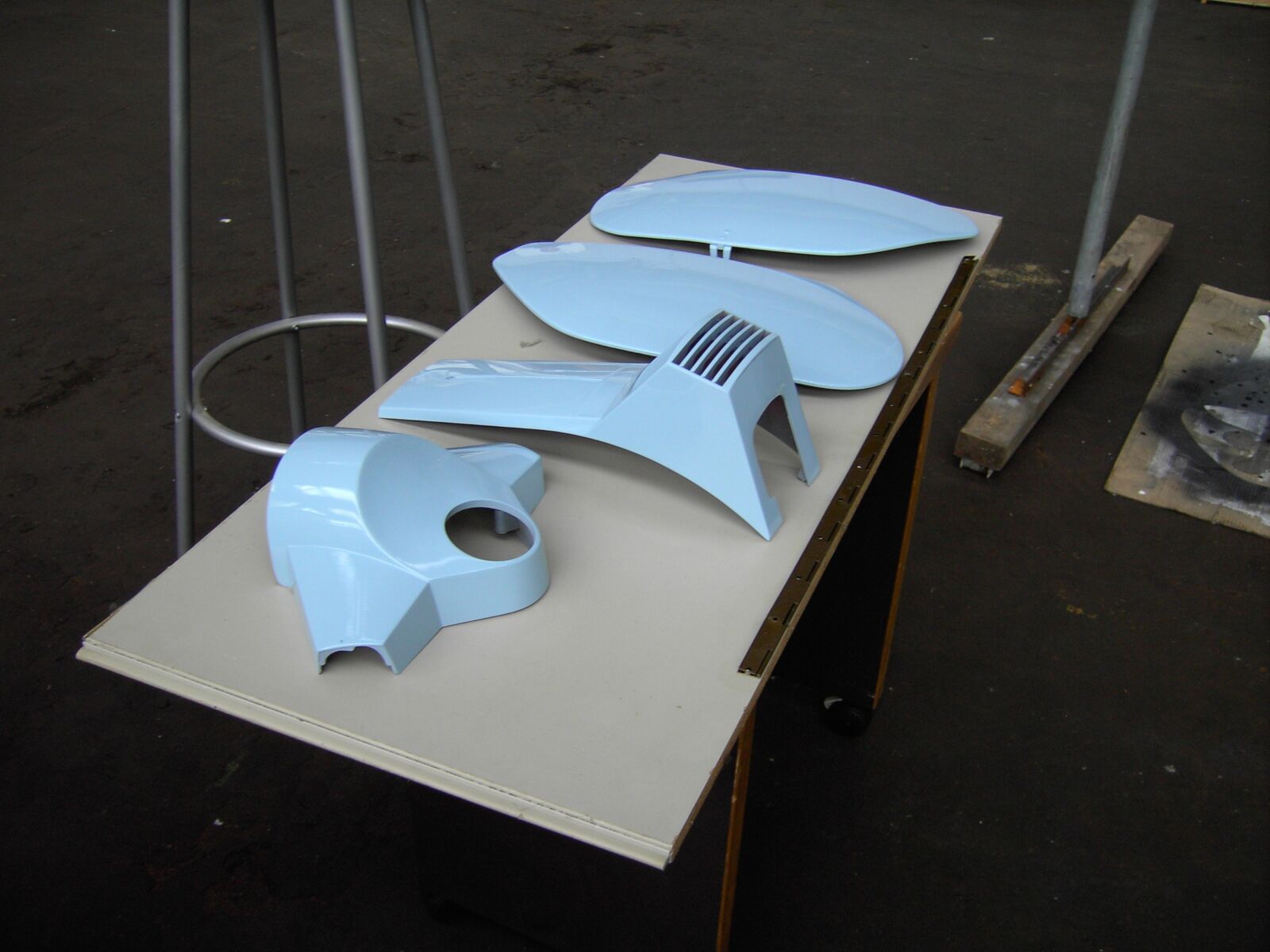

    Nach dem Lackieren habe ich mich um dann mal um die Bremstrommeln gekümmert um das Klischee auch zu erfüllen. :pump:
    Dann habe ich mir die Lackierung noch mal angeschaut und dabei festgestellt das ich Ochse glatt vergessen hatte den Raum unterm Tank zu lackieren, obwohl ich extra beim grundieren daran gedacht hatte. :-1
    Pistole war aber schon sauber und noch mal alles einsauen hatte ich kein Bock. Egal seh nur ich.

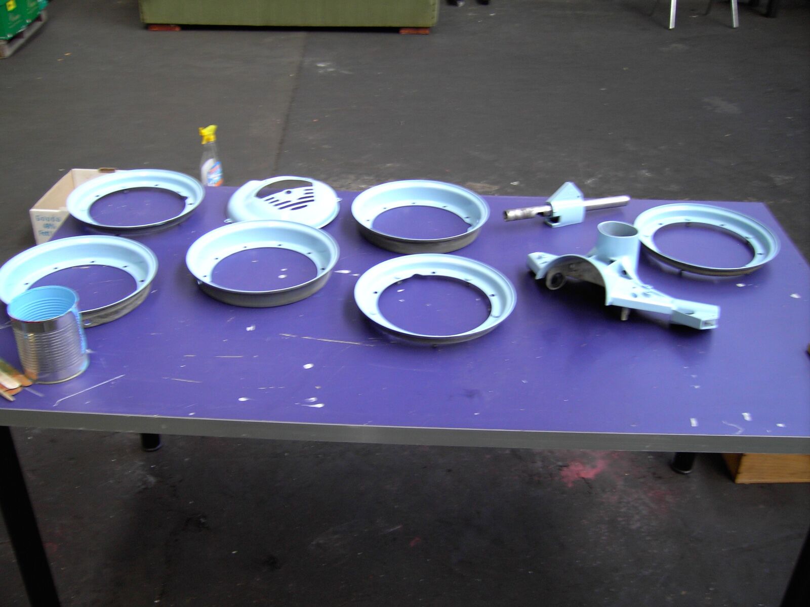

    Dann hab ich aus meinen italienischen Altmetallhaufen alle Dämpfer rausgesucht die ich habe und die besten bzw. diejenigen die nicht ausgeschlagen mal vom Rost befreit und auseinandergebaut. Erst dachte ich brauch unbedingt verstärkte Federn doch dann kam ich auf die Idee einfach ein paar Ringscheiben zwischen Feder und Dämpfer zu stecken um die Vorspannung zu erhöhen. Leider hatte ich nicht genug, gerade mal nen halben cm.
    Was ein Glück hat der Baumarkt morgen verkaufsoffen.
    Morgen dann wahrscheinlich noch Unterbodenschutz auftragen und den Motor Einbau fertig machen.

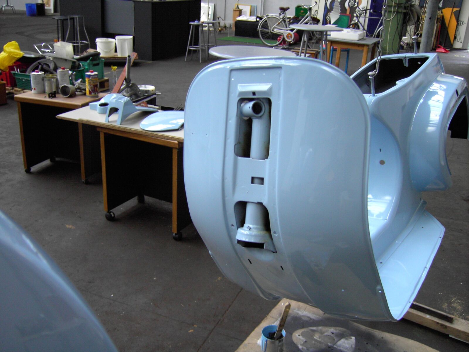

    Danach ab zur Halle und Unterbodenschutz draufgepinselt. Hätte mal lieber den Rahmen abhängen sollen. Komplett eingesaut von Kopf bis Fuß. :+1
    Danach noch den Tunnel mit Hohlraumwachs geflutet.
    Dann habe ich mich um die Dämpfer gekümmert, erst mal lackiert und mich danach auf die suche nach passenden Unterlegscheiben gemacht. Hab tatsächlich welche gefunden. Jetzt haben beide Dämpfer ca. 2 cm mehr Vorspannung. Hoffe das bringt was. Leider keine Bilder weil der Akku von der Kamera alle war.
    Gabel hab ich auch gleich mitlackiert. Alles in Silber. Auspuff noch entrostet und mit Auspufflack eingesprüht.
    Morgen dann Gabel zusammen bauen und diesmal versuchen den Motor klar zu machen.

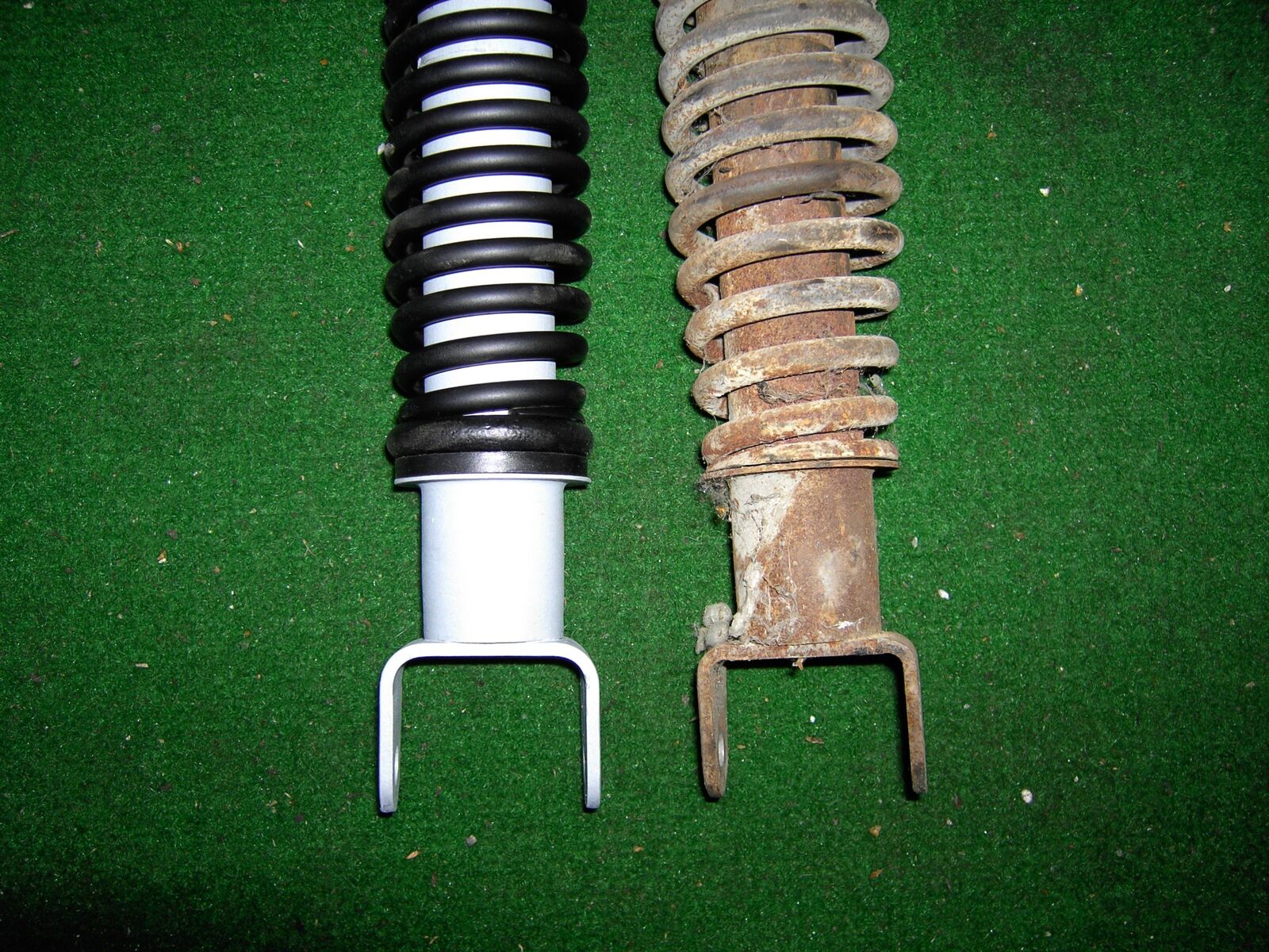

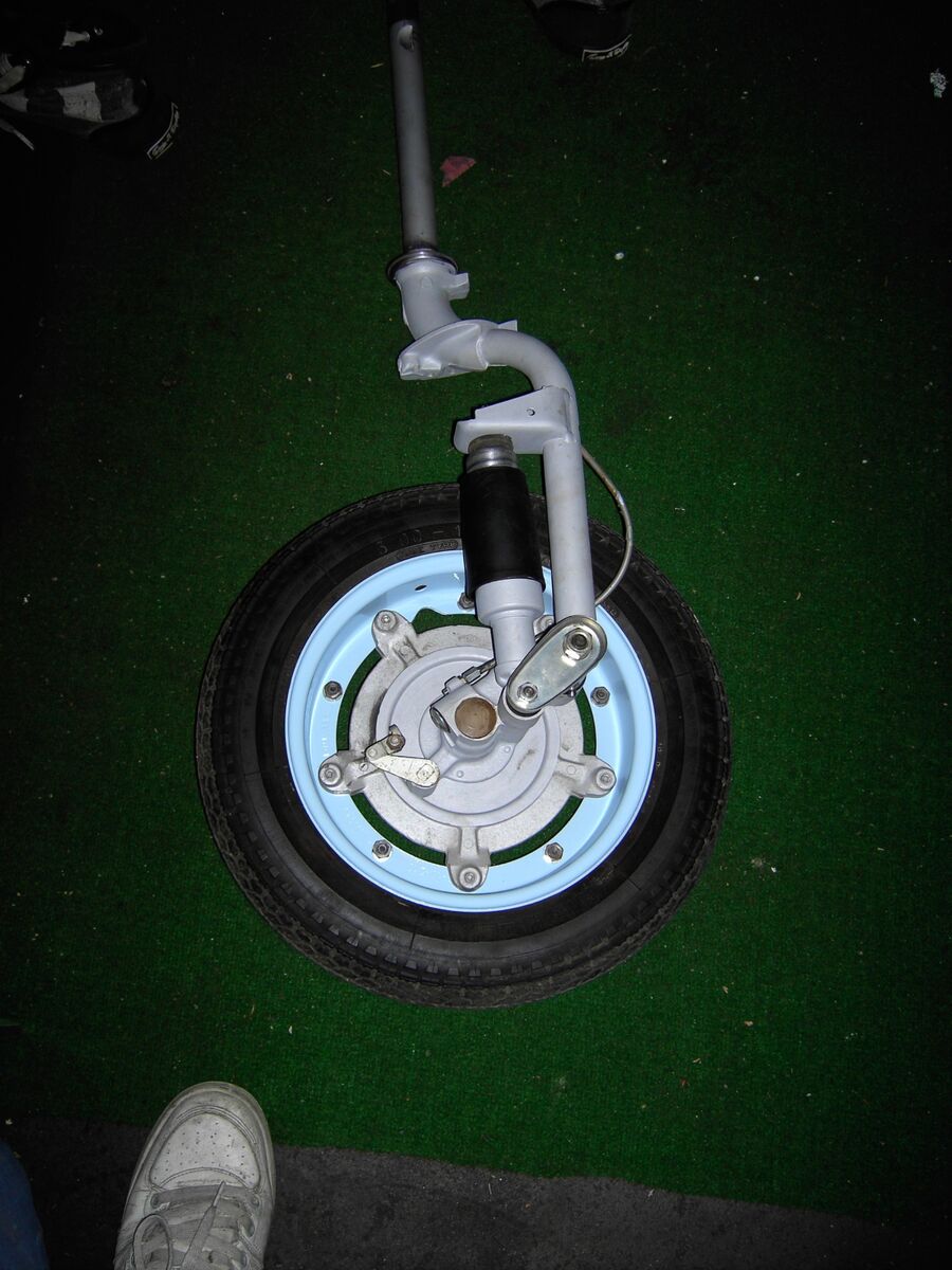

    Heute hatte ich nicht soviel zeit, hab grad geschafft die Dämpfer, nachdem ich noch ein paar Unterlegscheiben gefunden habe, zusammen zubauen. Der vordere Dämpfer ist jetzt so hart das ich ca. 80kg es kaum schaffe ihn einzudrücken. Jetzt sind es etwas mehr als 3 cm Vorspannung.
    Ansonsten hab ich heute nur Wasserleitungen in der Halle verlegt.
    Hier noch ein paar Bilder von den Dämpfern, sehen nicht schlecht aus wie ich finde.
    Weiterbasteln kann ich leider erst wieder am Donnerstag.
    mfg basjoe

    Nachdem jetzt Zeit und Gesundheit mich von meinem Projekt abgehalten haben gehts jetzt wieder ein bisschen weiter. Von den v50 Rahmen hab ich jetzt einen gekauft. Viel Rost, aber ich denke es ist ne gute Basis. Komischerweise Trittbrett unten guter Zustand und von oben total verrostet. Naja egal, das wird mich auf jeden Fall viele Stunden mit dem Schweißgerät kosten.
    Ansonsten Lenksäule einbaut, Motor rein und Züge verlegt und angeschlossen.
    Leider stockt es jetzt, hab 150 € fast nur in Kleinteile investiert und natürlich nach der Bestellung gemerkt, dass noch drei sehr wichtige Teile fehlen. Benzinhebel, Chokehebel und Zylinderhutze.
    Außerdem warte ich immer noch auf ein Paket von einem VO Mitglied.
    Da ich mit dem Ding irgendwann auch mal zum TÜV muss, will ich den Motor auch weitgehend ori. wieder aufbauen.
    Motor hat jetzt nur auf 205 grad gelippte und geflexte welle, optimierten Ansaugtrakt und leicht an ori. Zylinder angepasste Überströmer.
    Beim Auspuff bin ich am überlegen zwischen dem Ori., den ich erst noch schweißen muss, oder einem sehr wenig gefahrenen dafür total verrosteten aber jetzt wieder lackierten Sito+ .
    Aber wenigstens beim Design hat sich jetzt was getan. Erst sollten WW Reifen, Chromgeraffel und Beige Sitzbank drauf, doch hat sich meine Freundin jetzt auf fast ori. zurück besinnt. Nur bei den Trittleisten habe ich mir überlegt, auf dieses Platiskdingens auf dem Mitteltunnel zu verzichten und stattdessen wie bei der v50, Leisten zu verbauen.
    Bei der Sitzbank bin noch am überlegen zwischen der Originalen oder einer PK Mono. Weiter gehts erst wieder wenn die restlichen Teile da sind.

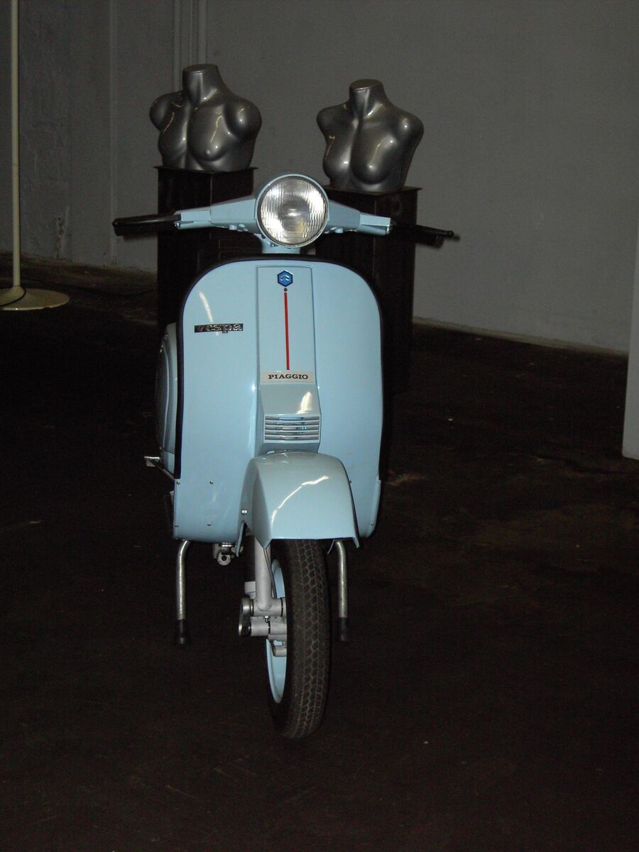

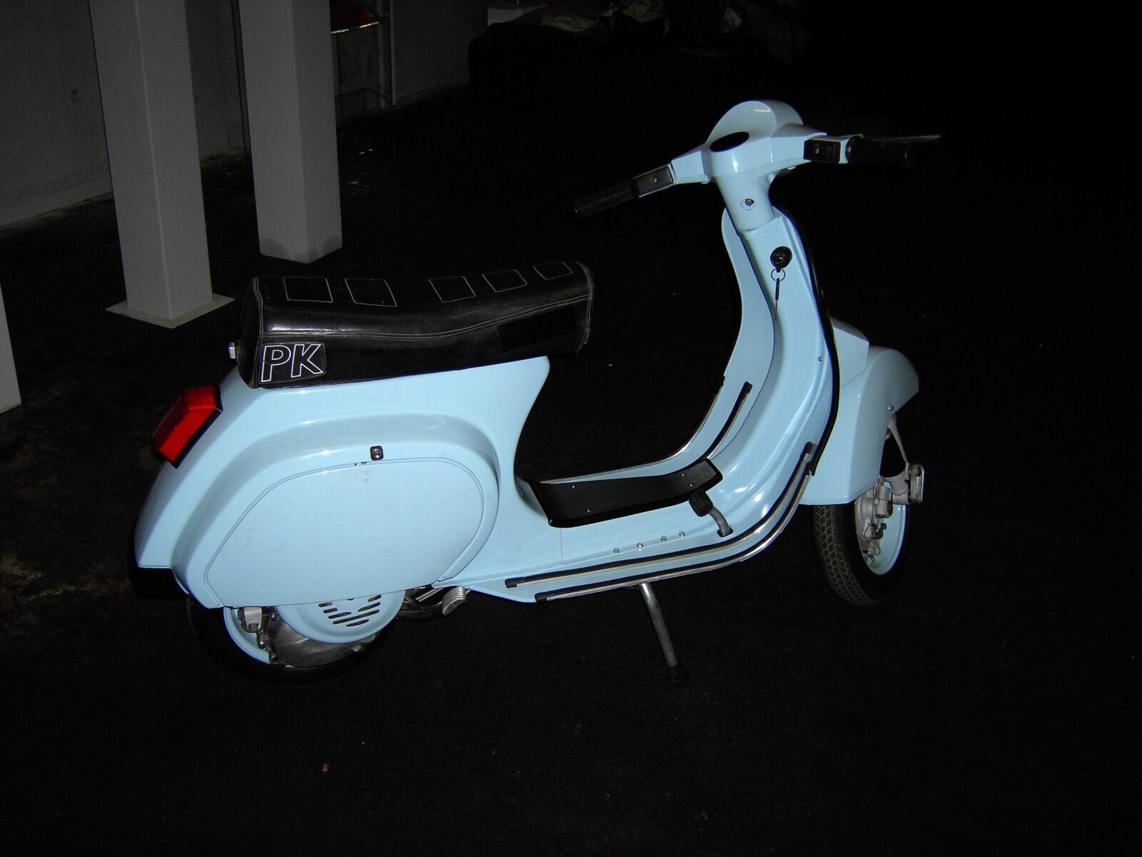

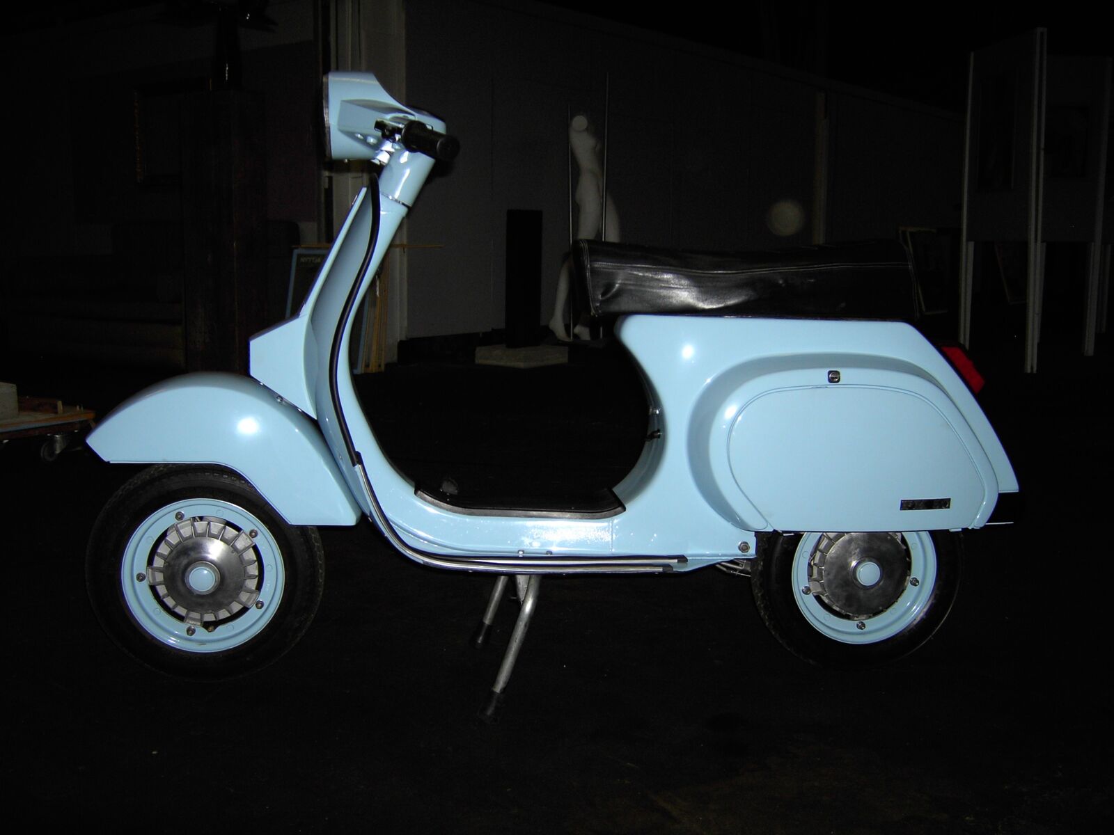

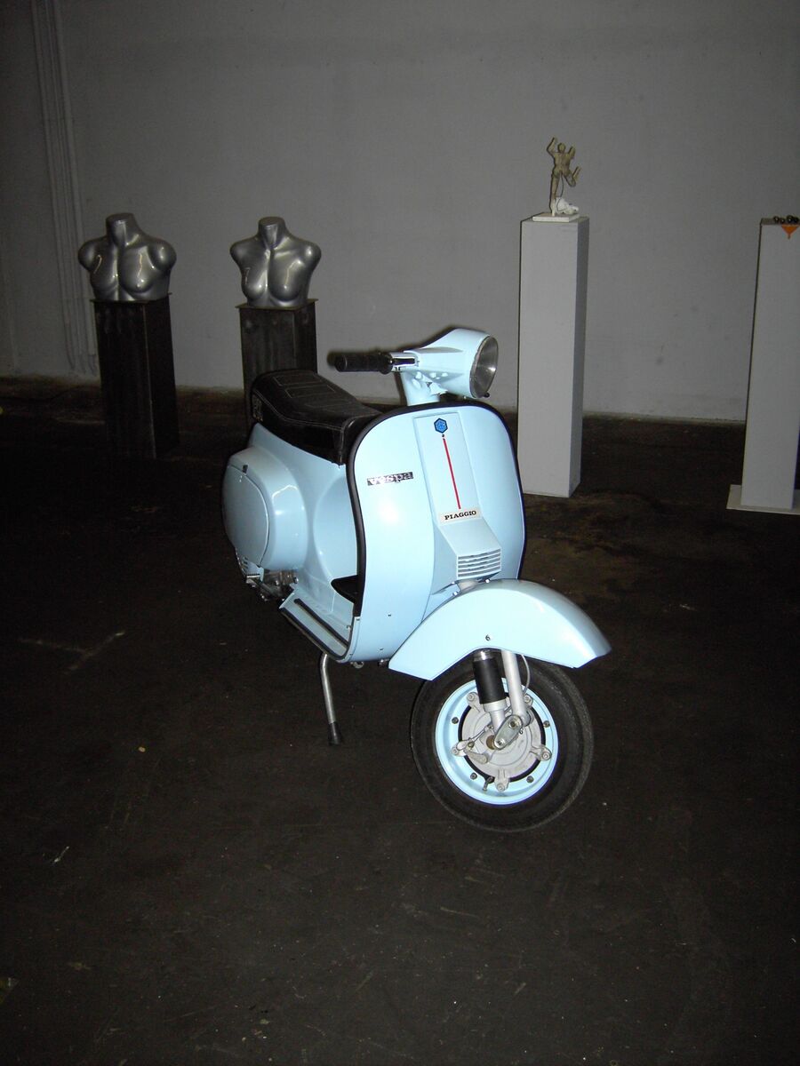

    So, bin endlich fast fertig. Nur noch Auspuff schweißen und anbauen, Elektrik hinkriegen, sowie einen Kupplungszughalter selbst basteln, da ich in keinem Shop einen passenden finde.
    Außerdem muss ich noch auf eine neue CDI warten. Ich hoff mal, dass sie am Montag da ist, dann kann ich endlich mal ne runde drehen.
    Ich finde sie sieht gar nicht mal schlecht aus, ist mir zwar ein bisschen zu Bonbonfarben, aber der Freundin gefällts. Die PK mono Sitzbank muss erstmal warten, da mir das Geld dazu fehlt. Achja Tacho fehlt auch noch, aber TÜV mach ich wahrscheinlich eh erst im Frühjahr.
    So jetzt will ich mal ein paar Meinungen hören! 8)

    • October 10, 2010 at 01:14
    gayfällt... für ne PK :P Unterbodenschutz finde ich aber auch eher suboptimal :whistling:

    • October 10, 2010 at 10:15
    komische figuren haste da im hintergrund ;)
    sonst find ich sie hübsch!

    • October 10, 2010 at 20:50
    ich find sie auch toll, aber meine lusso wird trotzdem matt...;) :thumbup:

    • October 10, 2010 at 21:09
    Mir gefällt sie auch! 2-)
