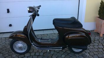

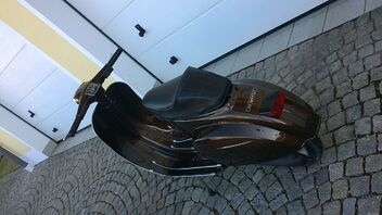

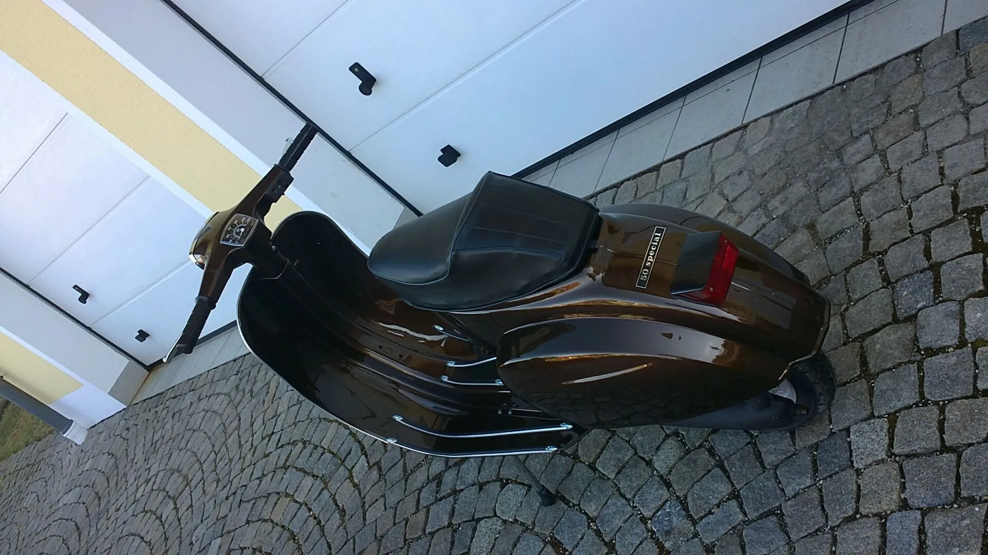

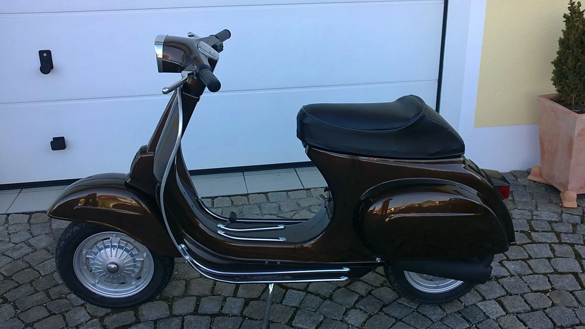

    --) Noch n paar Fotos!!!

    • February 6, 2011 at 17:26
    • #71
    absolut geil! echt schönes Ding... :thumbup:
    Ich persönlich hätte vmtl. noch die Felgen lackiert aber sonst wie gesagt echt topp

    • February 6, 2011 at 17:39
    • #72
    SUPER Gefällt einfach!!!
    Geile Abeit!!
    Und?? Bist schon mal gefahren zwecks einstellung? Zuckt er noch??

    • February 6, 2011 at 18:11
    • #73
    Ja hab zwar noch nichts gemacht, aber nach jedem mal starten und kurzem fahren wird er frischer, vielleicht weil sich alles noch ein bisschen einlaufen muss, keine ahnung...
    Ach und vielen Dank, hab ja am Anfang ziemlich Kritik bekommen :-4
