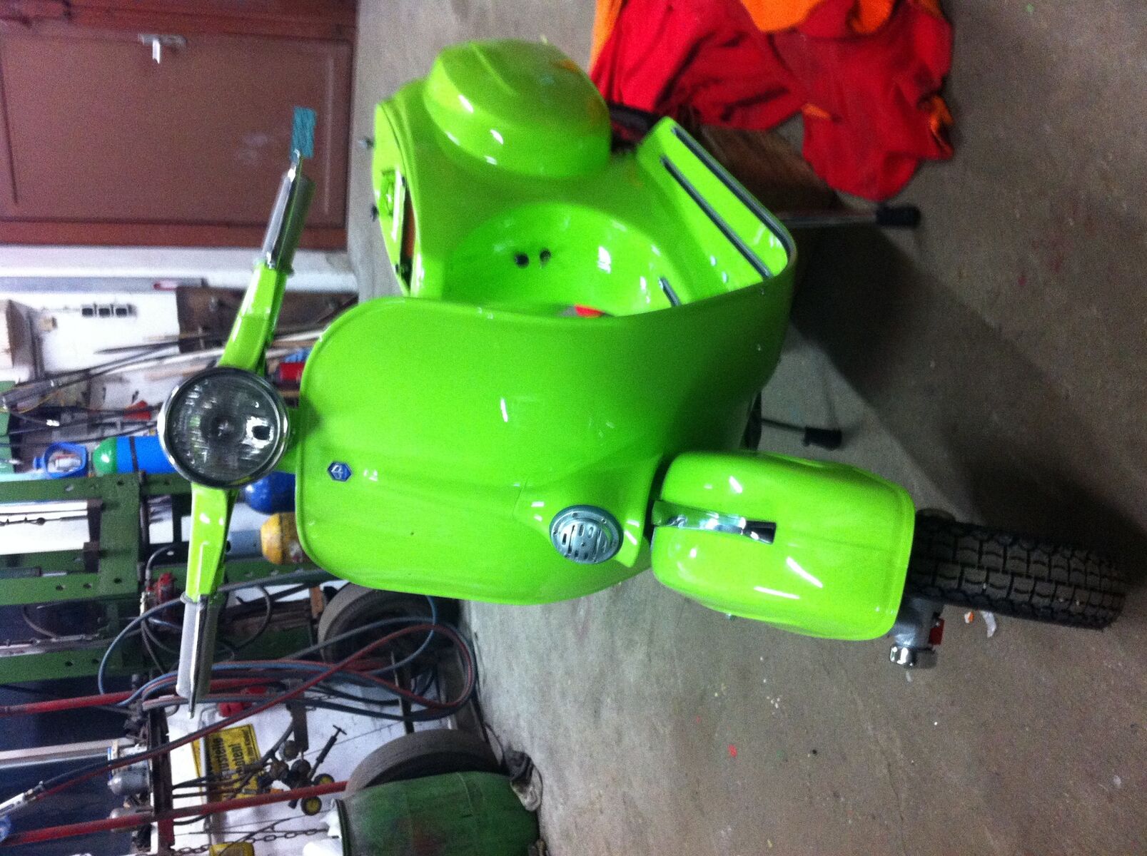

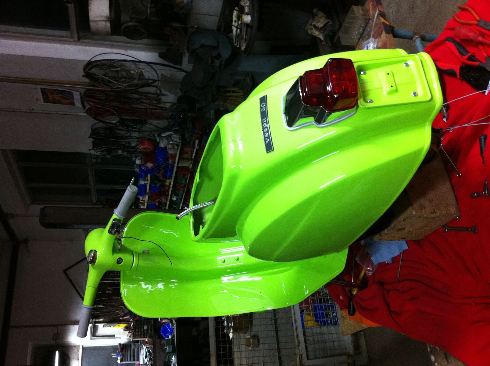

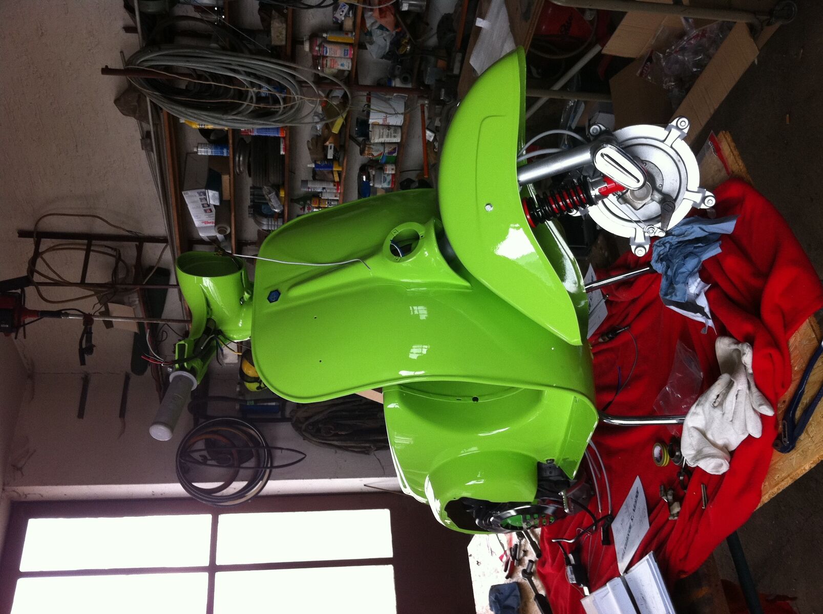

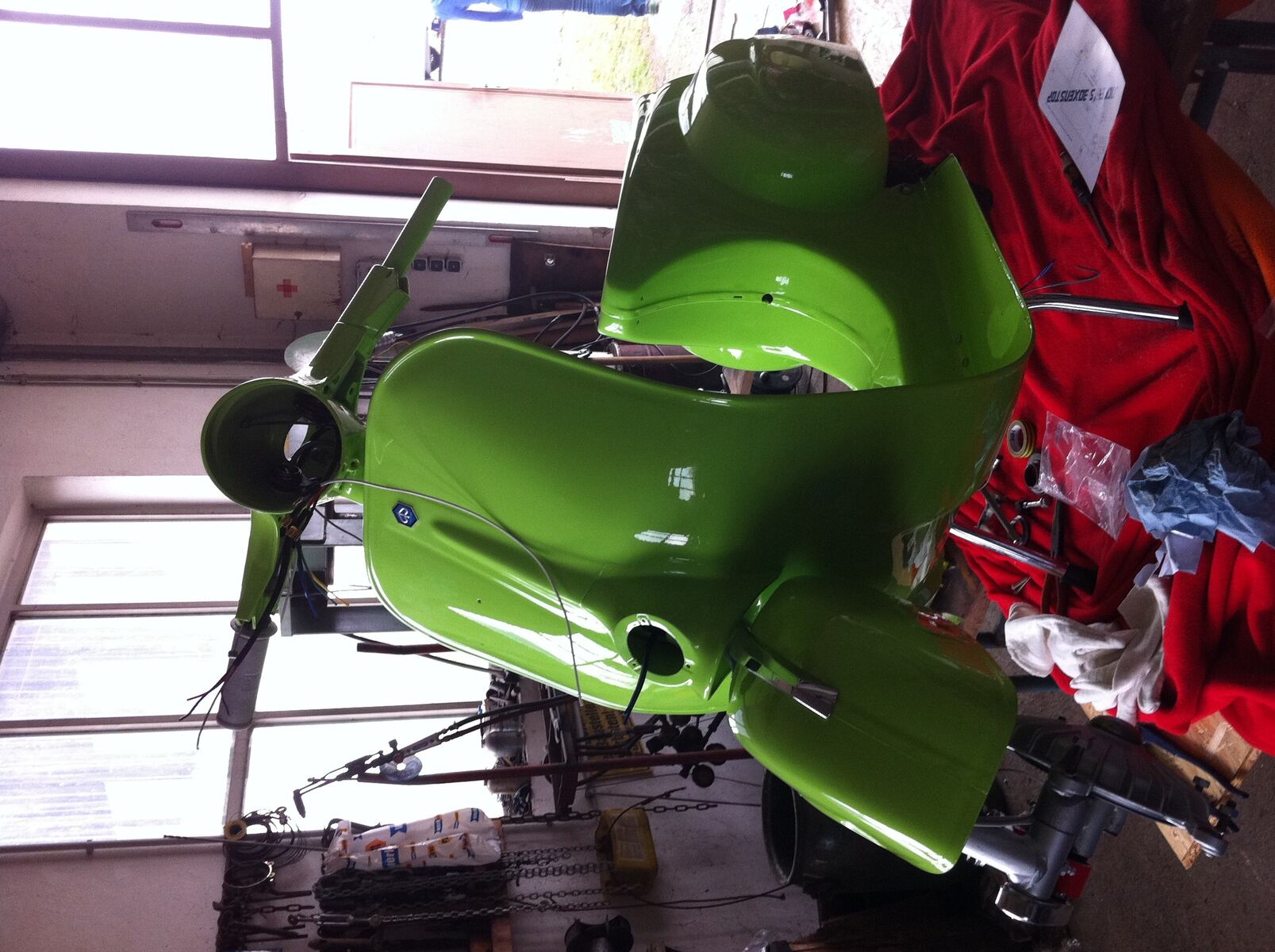

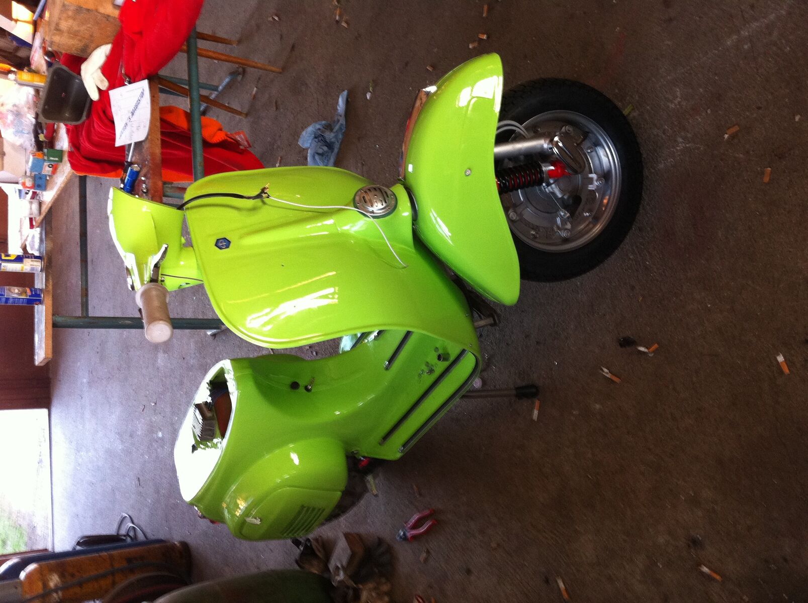

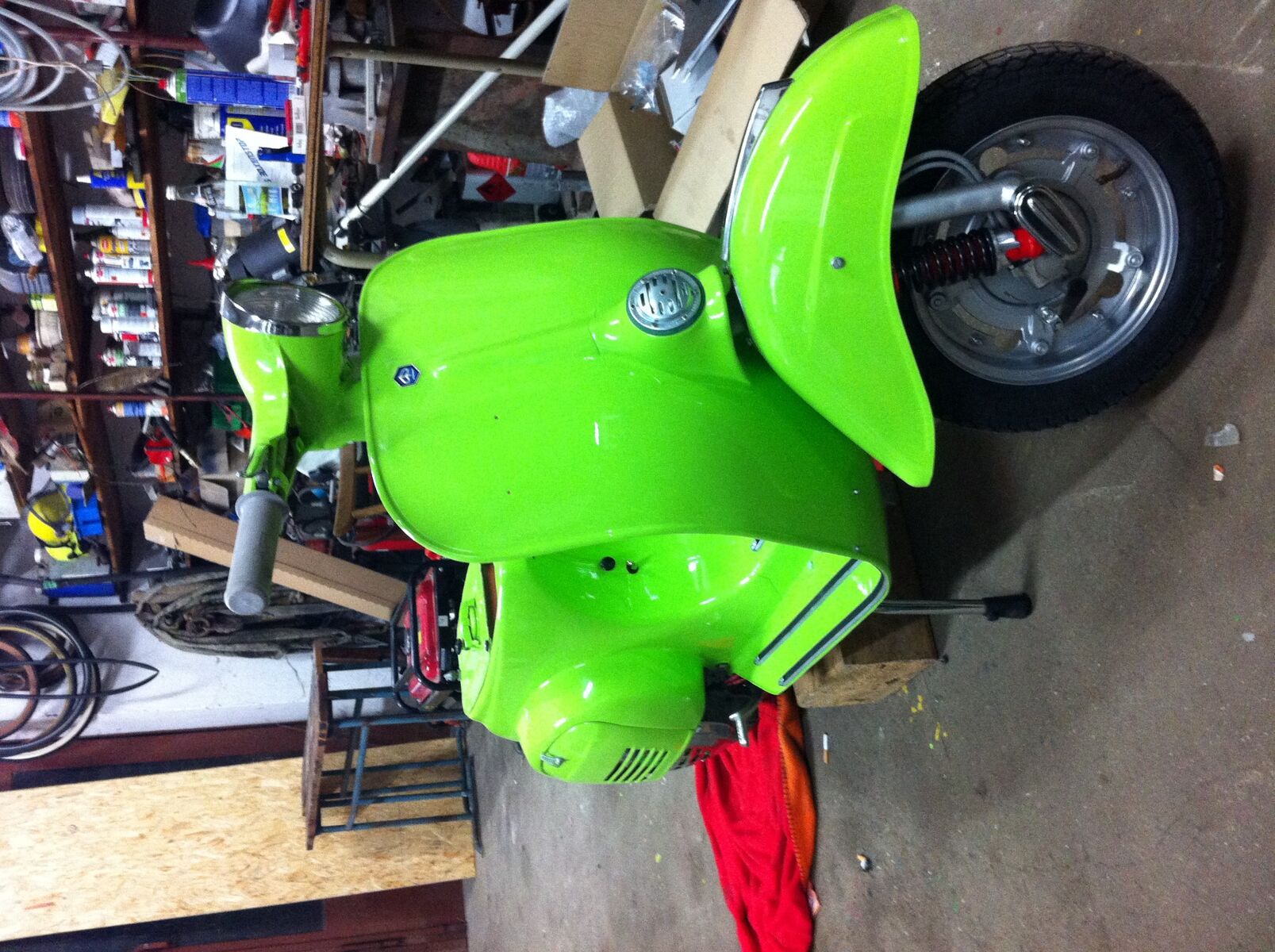

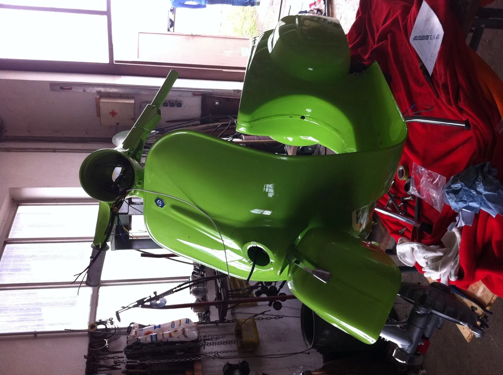

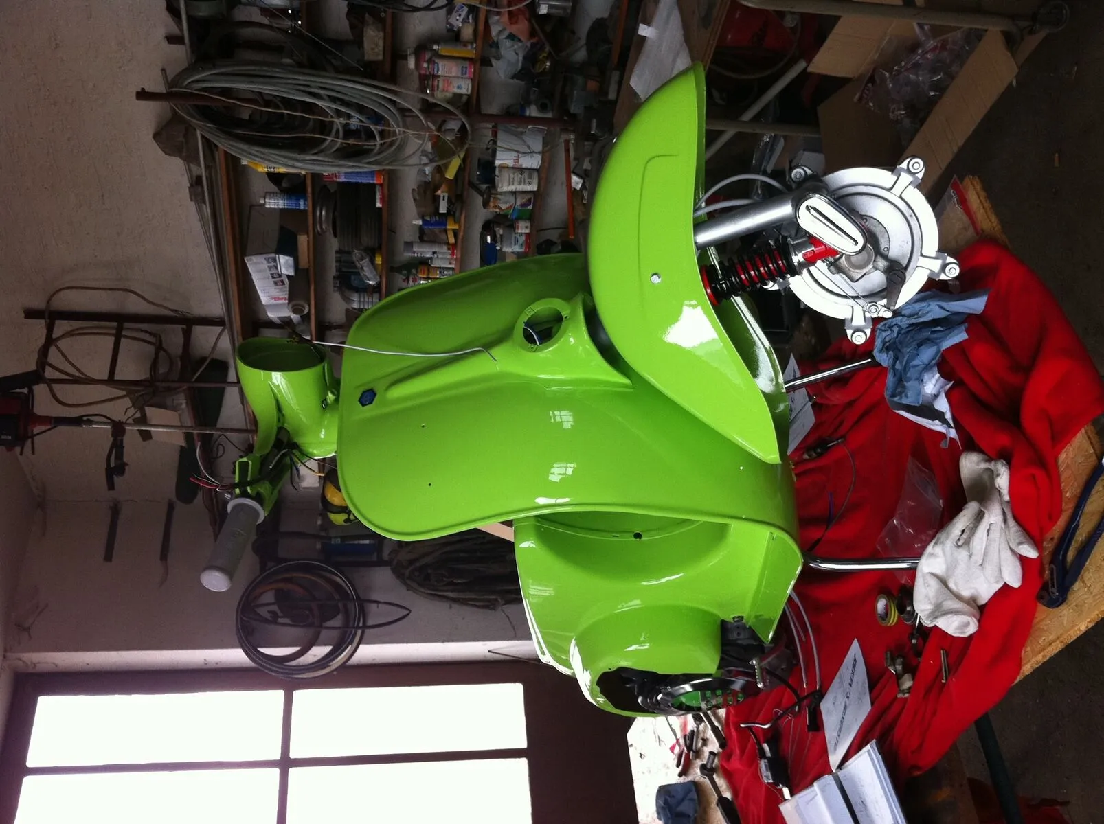

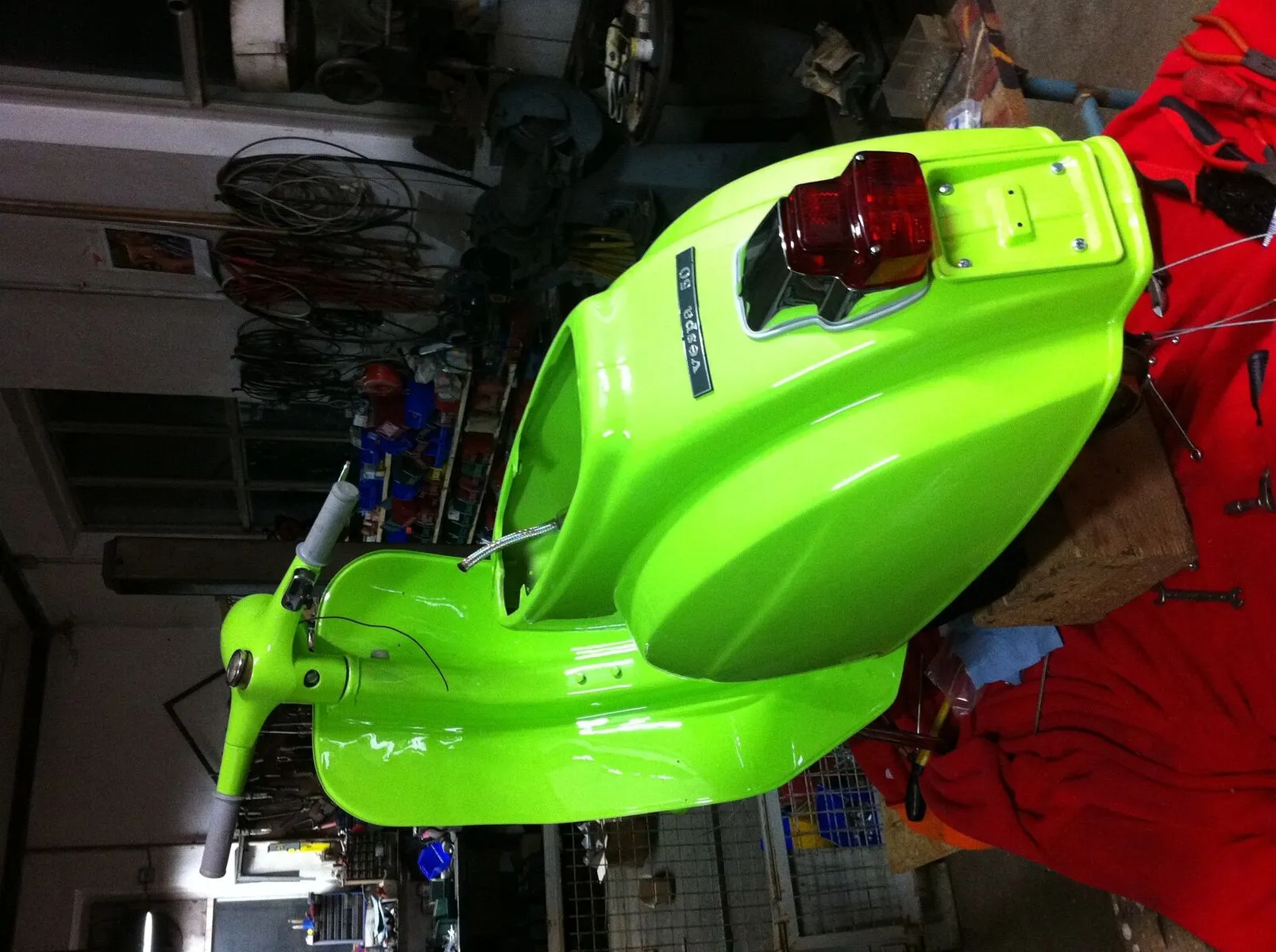

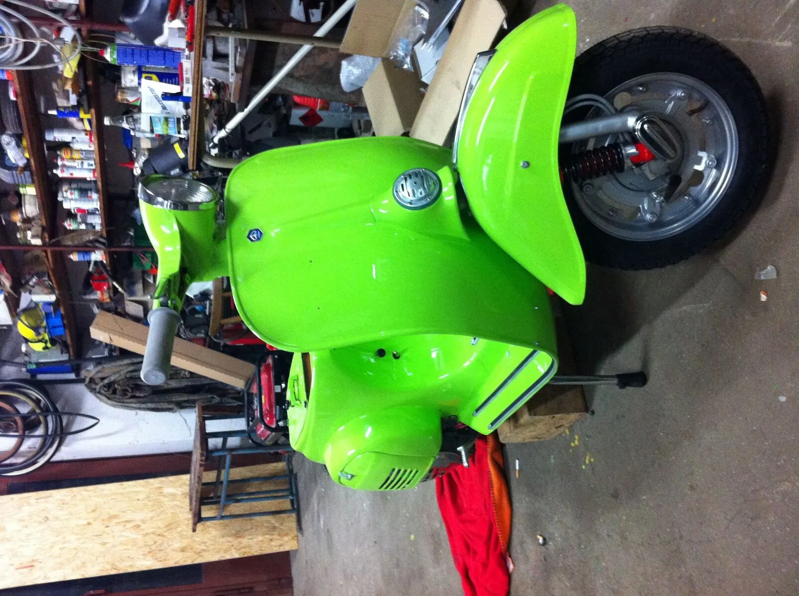

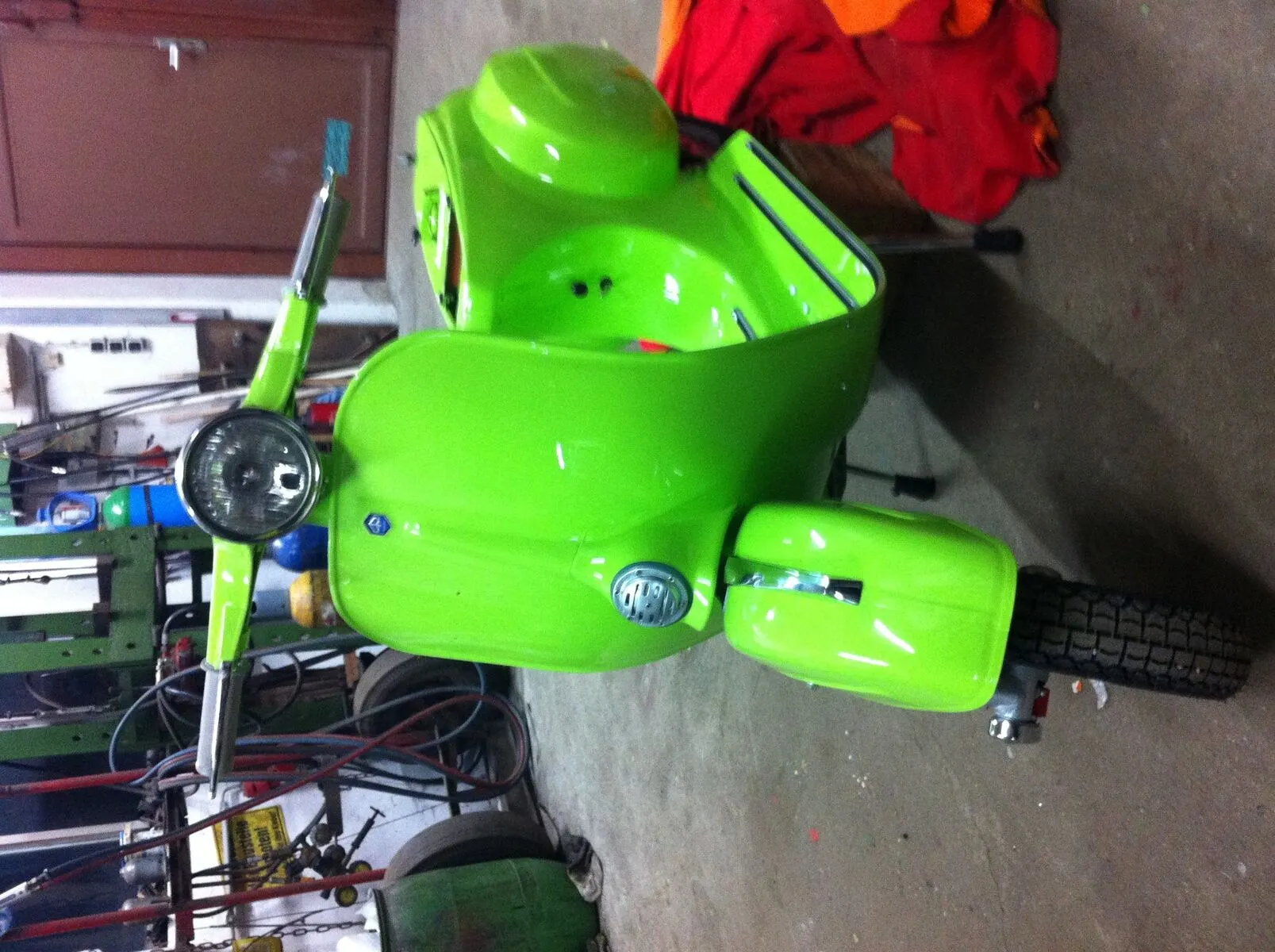

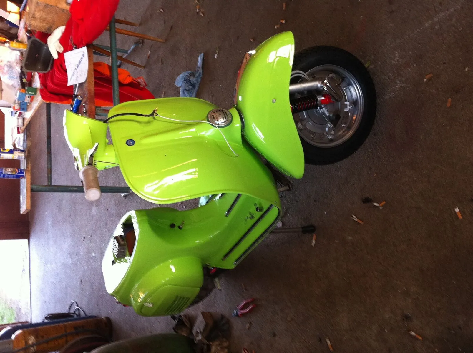

    Sodala, Mahlzeit Leute,
    anbei nun mal ein paar Bilder meiner kleinen Holden:
    Kommentare, Wünsche, Anregungen oder Verbesserungsvroschläge sind sehr gerne willkommen!!!
    Ich mach mich jetzt mal an die Kupplung, wenn das heute nicht funzt krieg ichn Anfall!!! :-1
    Bis späda!!!
    Gruß Sebi :-2

    • March 25, 2011 at 13:36
    • #82
    Kontrollier auch ob die Schaltraste(wippe) wirklich in der "richtigen" Leerlaufstellung ist und die Seile auch richtig eingehängt sind.
    Der Deckel mit langem Arm passt schon und die Kupplung läst sich eigentlich aufgrund des längeren Hebels deutlich leichter und besser einstellen als beim "Kurzen" .
    Viel Spaß

    • March 25, 2011 at 20:35
    • #83
    Sie rennt... Sogar wie die sau!!! klatschen-)klatschen-)klatschen-)
    Ich bin der glücklichste mensch auf der welt...
    Und jez geh i sauffen!!! :thumbup:

    schick... das rücklicht ist allerdings ein "no go" entweder schönes originales dranpappen oder das repro in rollerfarbe lacken, eben geschmackssache

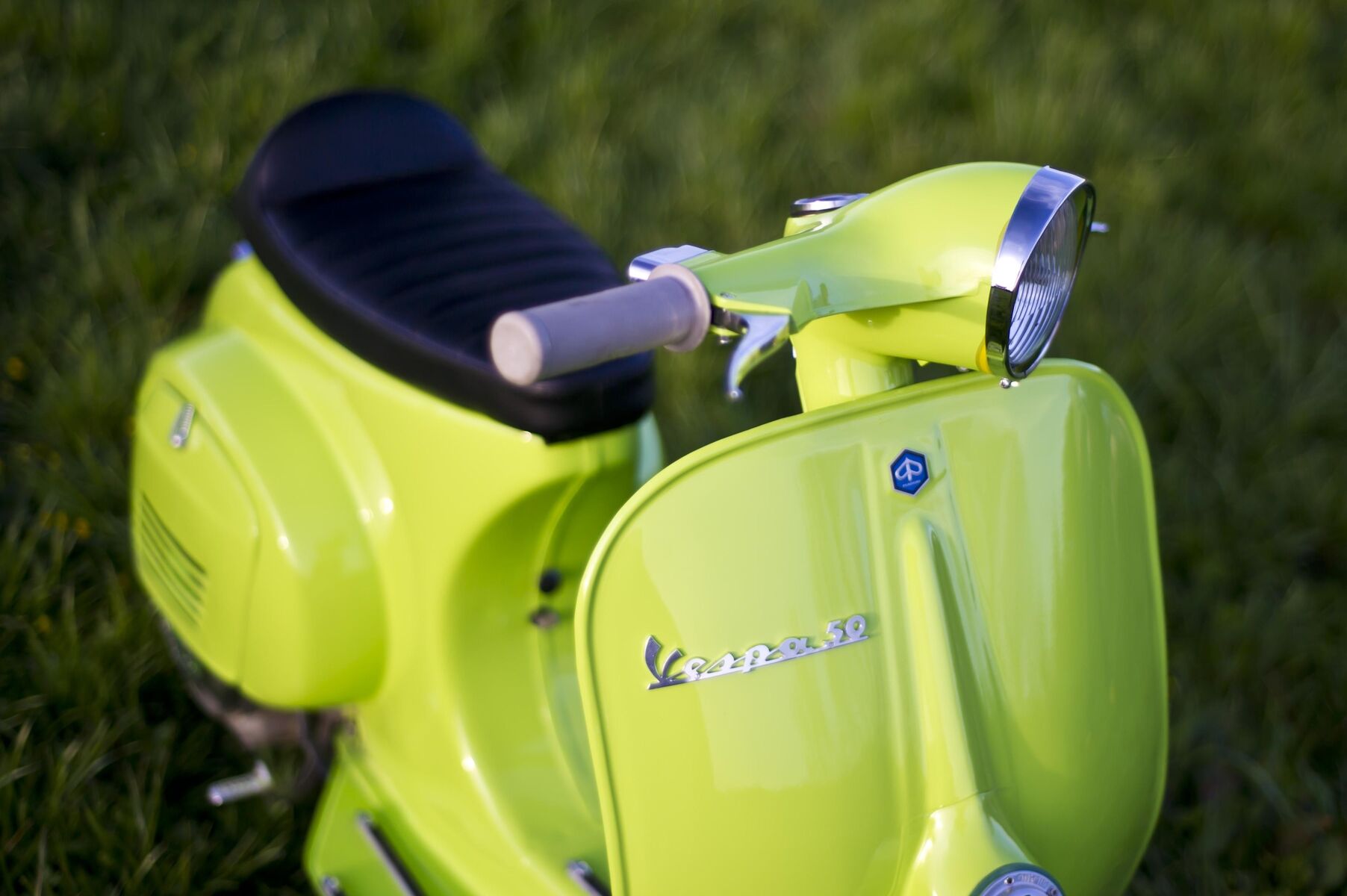

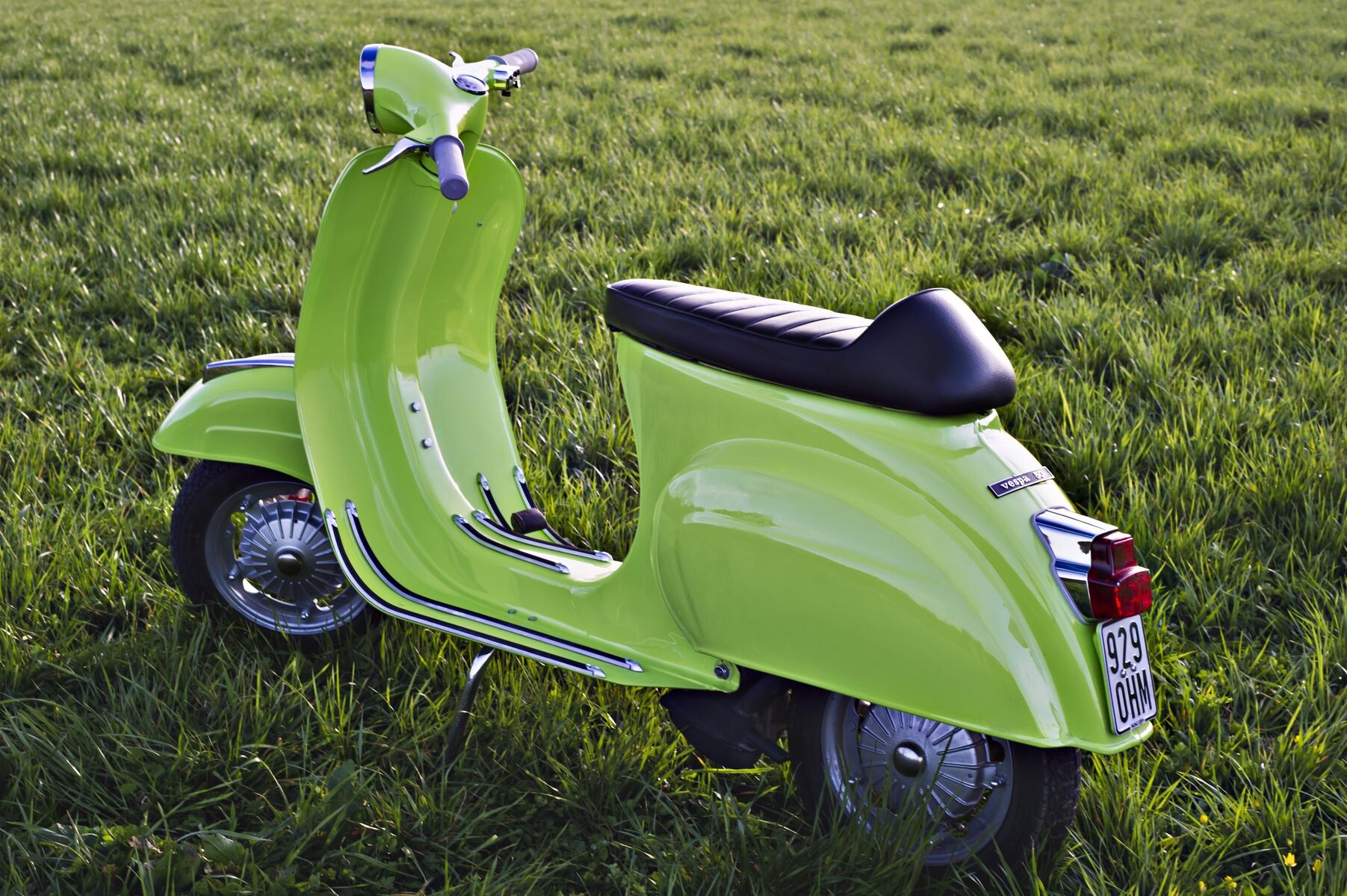

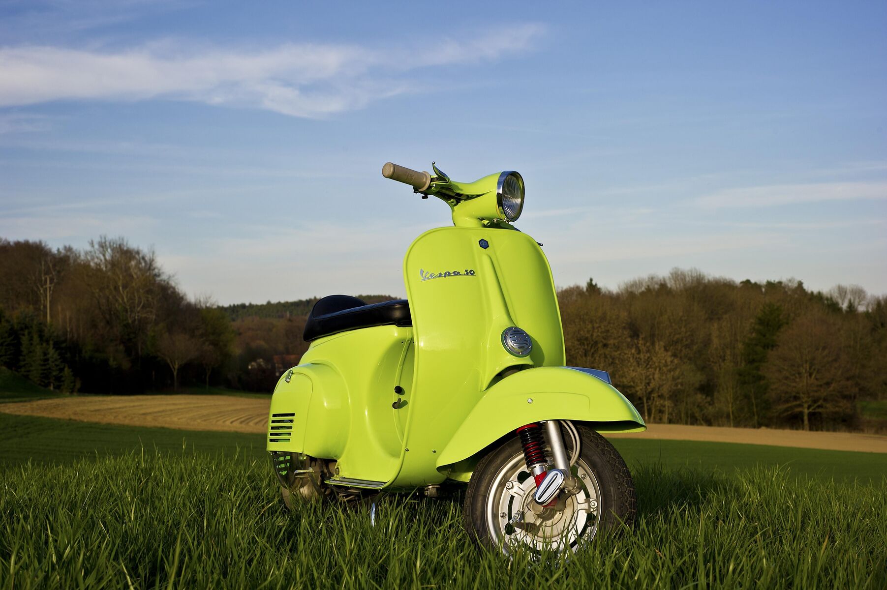

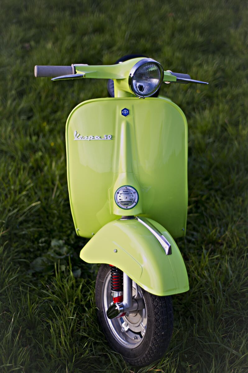

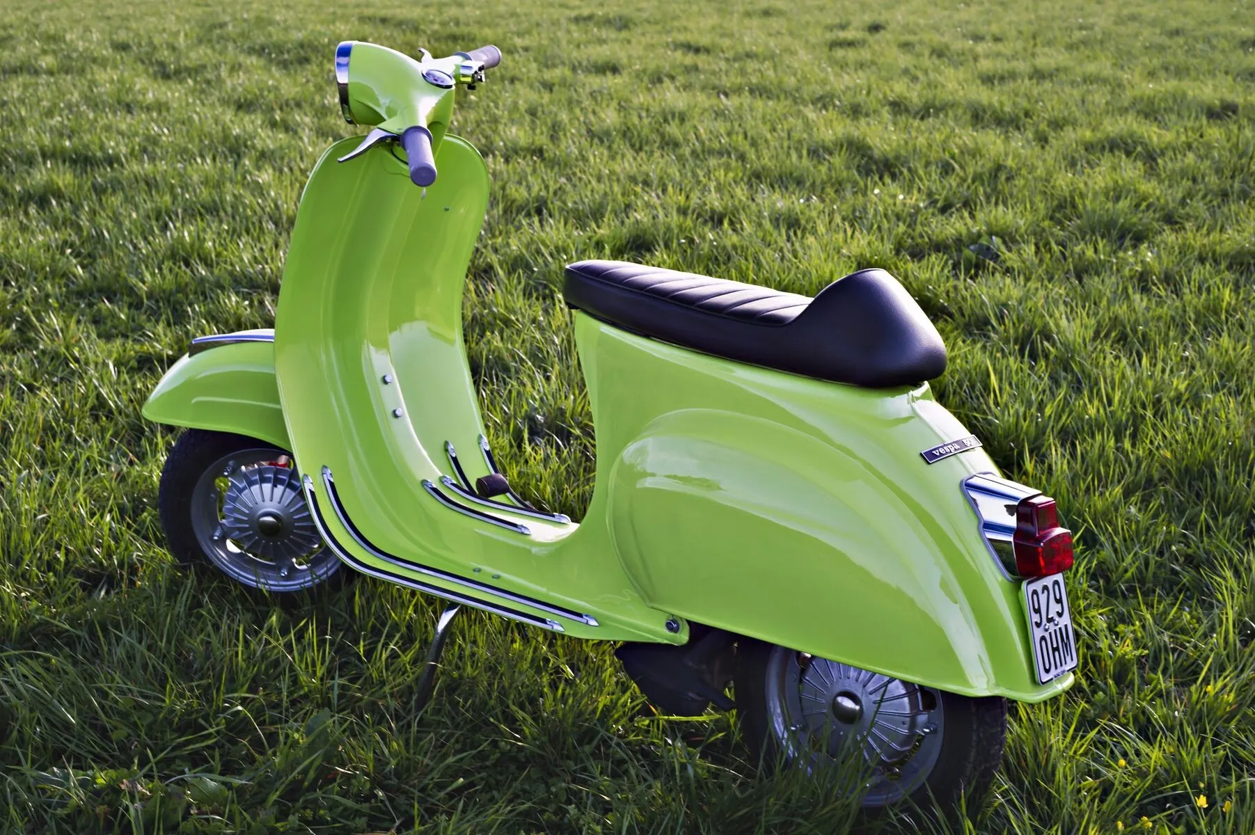

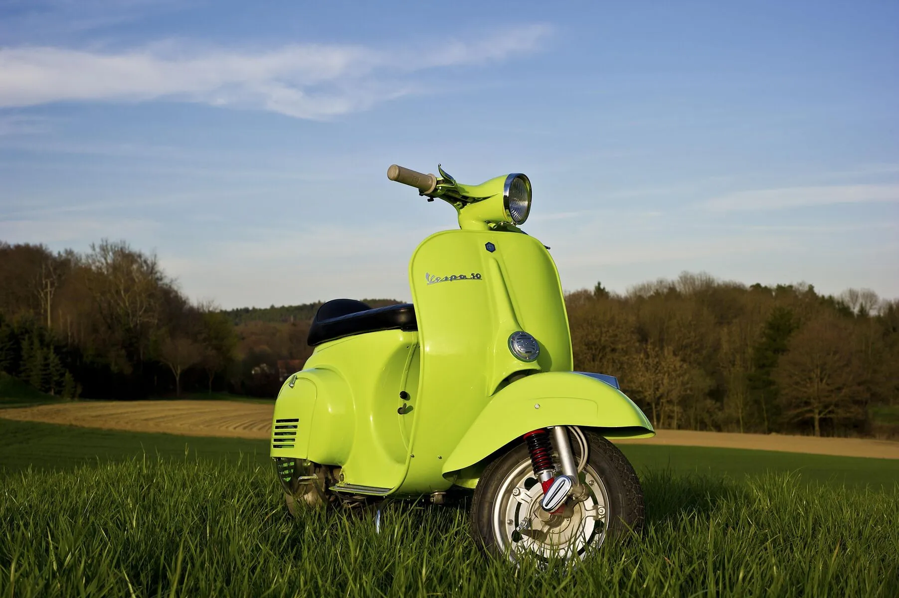

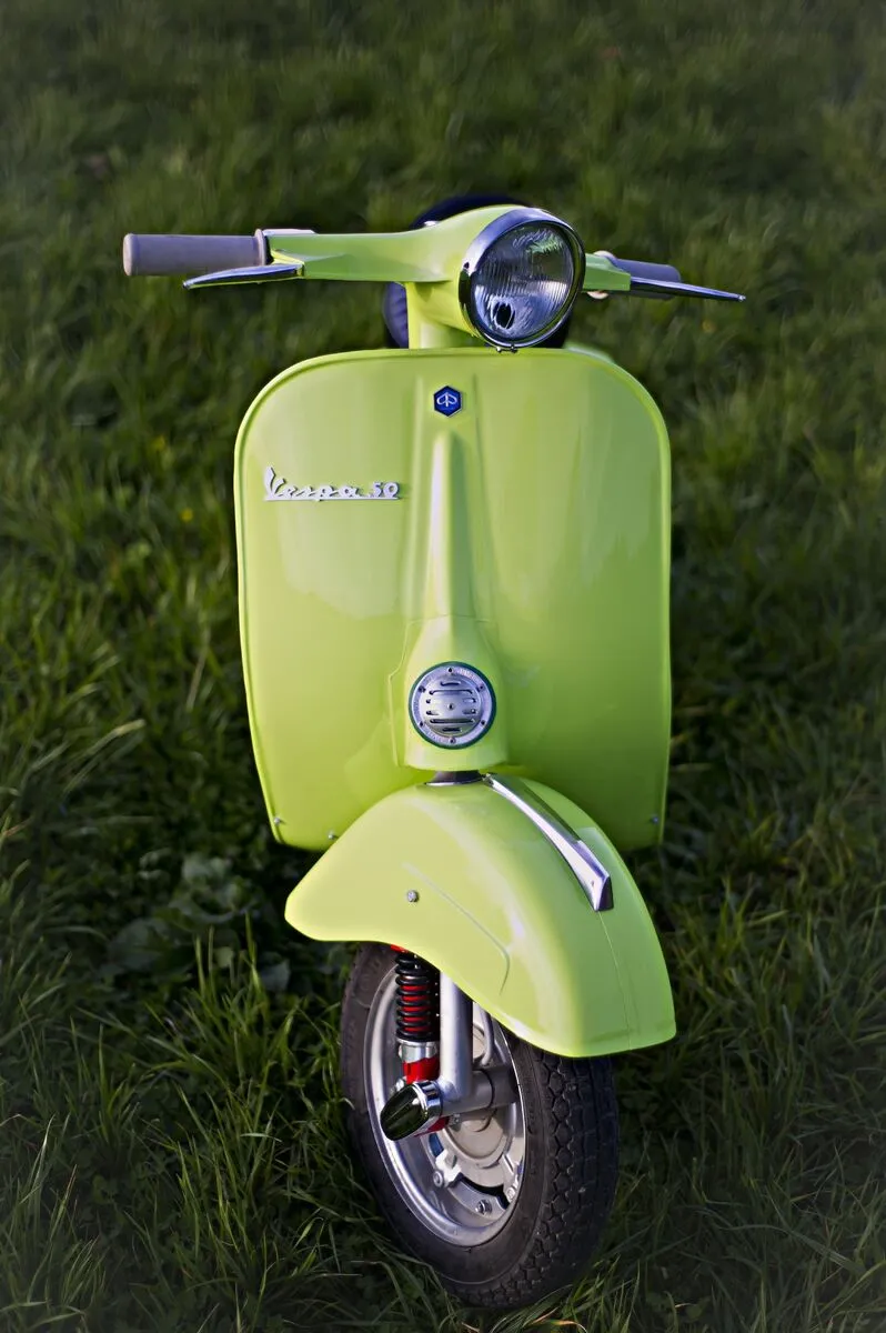

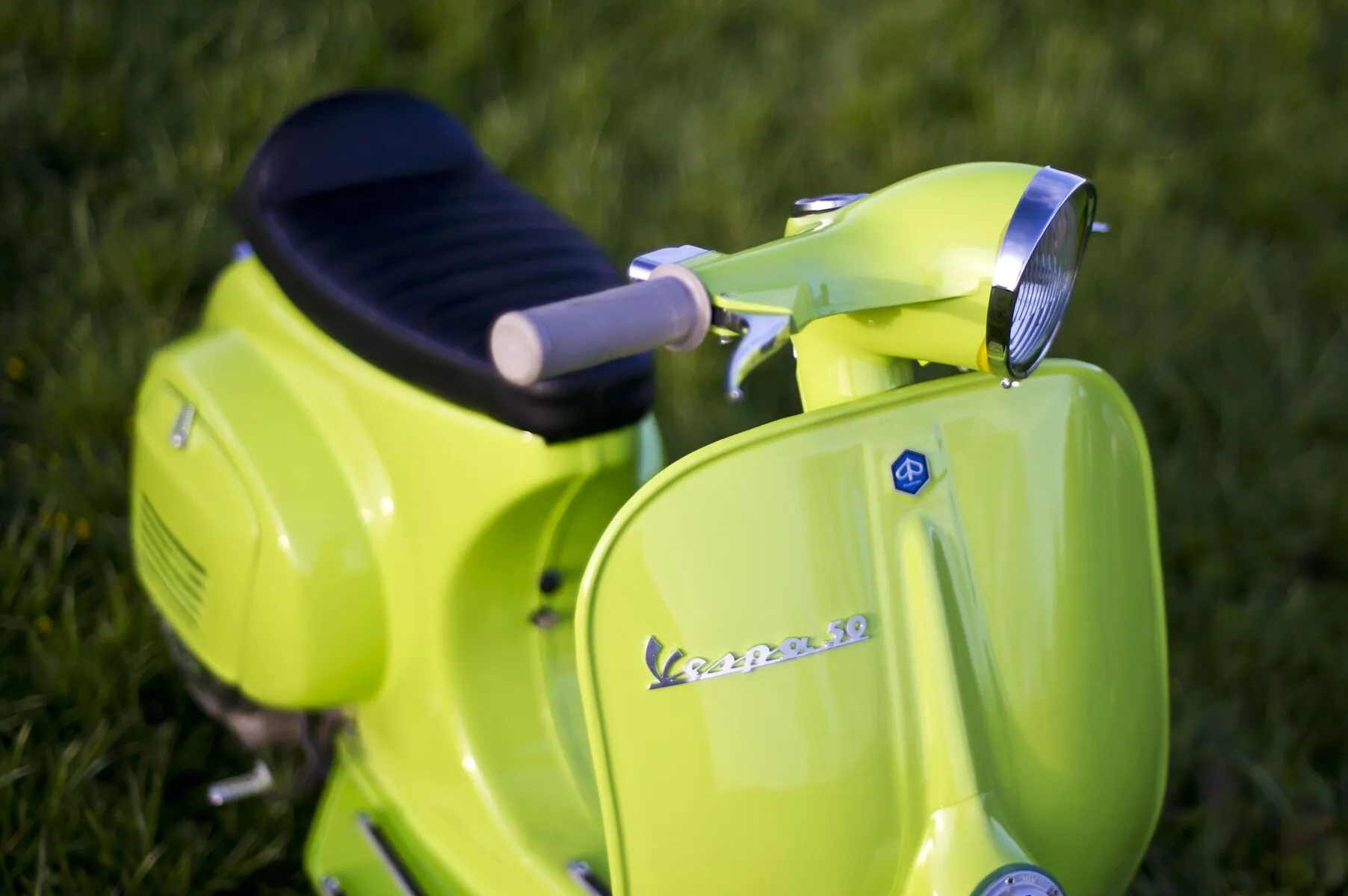

    Soderla,
    hier nochmal ein paar Bilder... Die Dame ist jetzt fix und fertig... ich bin für mein "erstes Mal" recht zufrieden damit!!! :pump:

    • April 12, 2011 at 14:46
    • #89
    Sieht ja top aus :)
    ...aber wieso hast du eine Spezialfinne montiert? Sitzbank ist geschmackssache...wär mir ein Tick zu sportlich
    Farbe ist natürlich weltklasse !!! ;)
  • Sebi1111
    1,915
    371
    Burgkirchen
    V50 R
    • April 12, 2011 at 14:48
    • #90
    Ja die Finne... mir hat se damals auf Anhieb gut gefallen also hab ich sie mir damals bestellt!
    Hab dann auch gezögert, aber ich wollte unbedingt eine draufhaben, und da ich mir dachte dass
    die ja schön schlicht ist, hat se halt jetzt mal Platzgenommen!!!

    • April 13, 2011 at 18:34
    • #91
    also ich muss ja schon sagen: ich bin NEIDISCH !!!
  • Joe123
    • April 13, 2011 at 18:45
    • #92
    JAAA... Die Farbe is geil!!! Kommt im Freien richtig gut rüber!
    In der Halle schaut die Farbe so Froschgrün aus...
    Die Farbe im Freien spiegelt sie im originalen schon besser wieder, oder?
    Schöne Vespa! :-7 :-7 :-7

    • April 14, 2011 at 08:52
    • #93
    Seas Joe,
    jo also ich find eher dass die Farbe am besten bei Tageslicht aber nicht im freien rüberkommt!!!
    Da wirds dann etwas dunkler als auf den Fotos und das passts glaub ich ziemlich!!!

    • September 9, 2011 at 13:46
    • #94
    Top echt geile Farbe. !

    • September 9, 2011 at 14:01
    • #95
    Also zur Farbe kann ich auch nur sagen, die is echt top. Und hammermäßig lackiert is sie auch.
    Und des Gesamtergebnis gefällt mir auch richtig gut. klatschen-)
