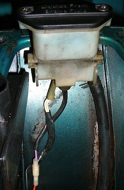

    das rote warnlicht der Cosa 125 leuchtet seit der gestrigen Entlüftung der Bremse.
    Die Bremse funkt. einwandfrei aber das Licht .
    Hat jemand eine Idee?

    Hallo schnawiezel,
    wenn du das rote Bremswarnlicht meinst hast du einfach nicht genug Bremsflüssigkeit nachgeschüttet. Oder vielleicht die Entlüftungsschraube(n) nicht wieder richtig zu gemacht und es sifft jetzt dort raus?
    Gruß, Klaus

    und falls doch genug Flüssigkeit drin ist hat es evtl. den Schwimmer verklemmt

    wo ist denn da ein Schwimmer? Gibt es verschiedene Ausgleichsbehälter bei den unterschiedlichen Cosa-Versionen?
    Allerdings erinnere ich mich, dass bei mir die Lampe mal brannte weil der Faltengummi verquetscht eingesetzt war.
    Oder vielleicht sind auch die elektrischen Anschlüsse am Hauptbremszylinder beim Fußpedal für sowas verantwortlich...
    Gruß, Klaus

    der Schwimmer ist im Ausgleichsbehälter
    der elektrische Anschluss am Fußpedal ist nur für das Bremslicht

    ...nur mal so....Du hast die zu nachfüllende Bremsflüssigkeit nicht in den schwarzen Gummibalg gefüllt, sondern diesen vorher entfernt ???

    speedguru hat wie gewöhnlich recht. Im Bremsflüssigkeitsbehälter ist wohl immer ein Schwimmer drin und der elektrische Anschuss ist auch direkt an diesem und nicht am Fußpedal, wo nur der elektrische Anschluss für das Bremslicht sitzt.
    Sollte dieser Anschluss am Bremsflüssigkeitsbehälter spinnen (korrodiert sein) wird es aufwändiger. Dann muss der Benzintank raus und das ist heftig Arbeit - fand ich.

    Ich habe den komischen Faltenschlauch nicht rausgenommen, es war immer genug Bremsfl. drin
    Wo genau ist der Schwimmer Tank rauszunehmen ist nun keine Schwierigkeit mehr ich habe den Benzinschlauch verlängert
    Ist total hirnig vom werk aus so einen kurzen Schlauch einzubauen , damit niemand den Tank rausbringt

    Habe den Schlauch neu in den Bremsflbeh gegeben Hat geklappt
